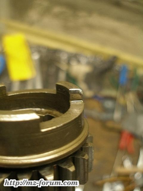

Das Zahnrad sieht auf dem Foto an den Zahn"spitzen" schon sehr ausgefranst aus, ist aber nur die Kupferschicht.
Und hier das Pleullager. War gar nicht so einfach die schlimme Seite zu fotografieren, da das Pleul dafür ungünstig steht^^

Simmi-Thimmy hat geschrieben:
Ach ja, gibt es im kleinen ETZ Motor irgendwelche Bauteile die vorsichtshalber zu wechseln sind? Ich denke da z.B. an die Schaltgabeln o.ä.
mach noch fotos von den schaltgabeln.
wg. zahnrädern: wichtig sind die hinterschneidungen ob die schon abgerundet sind.

Der Bruder
Schaltgabeln dürfen nur minimal verschleiß haben
Das Zahnrag ist Augenscheinlich i.O, nur schönheitsfehler mir der Cupfer
Das Nadellager in dem Sackloch im Getriebe ist auch zu Prüfen
Das lager an sich gibts neu,der Topf wo es drinn läuft ist nicht zu bekommen
Und die Anlaufscheibe der Welle die da drinn steckt wieder an die Richtige stelle bauen
Sonst verspannst du das Getriebe und es läst sich nicht schalten

@ea2873
Also sind die gekennzeichneten Stellen normal und original?
Beim ersten Gang platzt diese Kupferschicht jedoch schon ziemlcih doll ab. Ist das schlimm? Außerdem fiel mir auf, dass beim 1. Gang auf einer Seite alle Zahnflanken abgeschrägt sind. Deutet das auf starken verschlei0 hin, oder ist das so original?
Das ist orginal so und hat was mit dem Losrad 4.Gang auf der Kupplungswelle zu tun.
@ea2873
bild 2 mitte links ist aus meiner sicht fraglich, aber auf dem bild nicht richtig zu erkennen. wichtig sind die winkel und die kanten der hinterschneidung, also ob sich die zahnräder ineinander "verkrallen" können. Bild siehe die winkel links im bild.
siehe auch: Bild
oder hier: http://homepage.mac.com/bernhard.ernst/ ... index.html
oder hier die kanten: Bild
bei deinen zahnrädern gibts natürlich auch immer das gegenstück, wo es auch abnützung geben kann.
