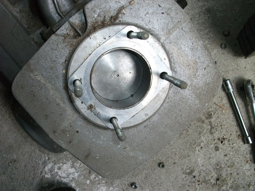

Cheffe vom Mecklenburger Zweiradmuseum ruft an und braucht Kopf von 4 Gang TS. Ich sage: hab ich, muss ich abbauen!
gesagt, getan, was kommt zum Vorschein? Ne totale Null mit 68,96

Da hat man mal nen neuen Zylinder aufgesetzt und is nicht einen Meter gerollt, Sensationell. Muss aber ein MM250/4-Zylinder sein. Zylinder ohne Bohrungen für die Dämpfungsgummis kenne ich bei der TS 250 nicht.
