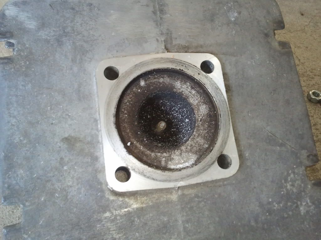

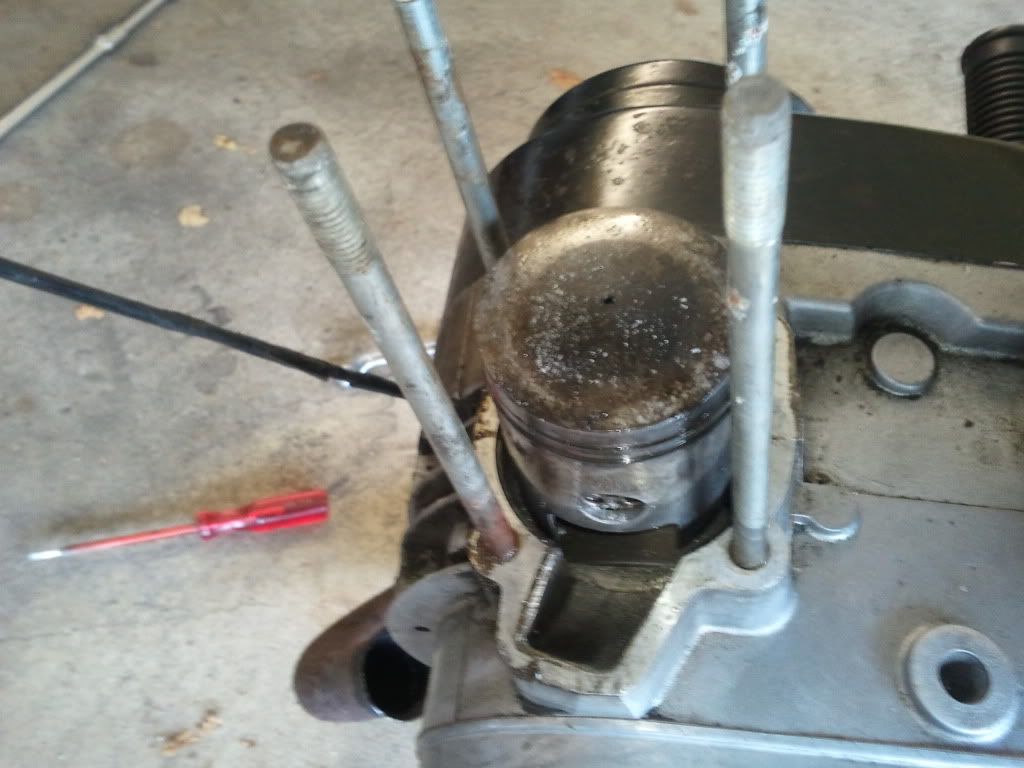

Soderle, wie sich gezeigt hat leider ein "Totalschaden". Zylinder fest, Kurbelwelle dreht nicht. :twisted:
Aber dank der der Hilfe von Schnauz64 :respekt: :respekt: :respekt: besteht Hoffnung. Das Teil wird wieder fit gemacht. Vielen Dank nochmal für Deine tatkräftige Hilfe Thomas, sonst hätte ich das Teil in Tonne gekloppt. :roll:
to be continued! 8)

BeitragVerfasst: 1. November 2012 22:39
Bowdenzugbesteller
Beiträge: 4735
was hat es denn da durchgezogen?
eine solche Delle im Kolbenboden entsteht doch nicht durch einen Klemmer ....
wirkt wie tiefgezogen
Zuletzt geändert von Paule56 am 1. November 2012 22:52, insgesamt 1-mal geändert.
BeitragVerfasst: 1. November 2012 22:46
Heiligenstadt 2015 Organisator
Beiträge: 2549
Wohnort: Nürnberg
Der Zylinder ist leicht zum ziehen gegangen. Allerdings ist die Kurbelwelle richtig fest, und lauter Aluspänne am Boden. Vielleicht hat sich das Lager aufgelöst und deshalb den Klemmer verursacht.
Bring morgen den Motor mit ner neuen Kurbelwelle zu unseren Motorenpapst. Dann sehen wir weiter wie das Getriebe aussieht.

BeitragVerfasst: 1. November 2012 23:07
Mr. Flutschie (MoS2)
Beiträge: 2483
das sieht aus, als ob der kolben auf voller quteschkante gegen den zylinderdeckel gerammelt wäre, hat sich da etwa der hub des kolbens durch zermahlenes pleuellager erhöht?
BeitragVerfasst: 2. November 2012 07:51
Beiträge: 4492
Wohnort: Neubiberg b. München
Wahrscheinlich ist tatsächlich nur das Pleuellager in Staub aufgegangen. Aber so eine abgeschmolzene auslassseitige Kolbenkante sieht man typischerweise, wenn der arme Motor ohne, oder mit durchlöchertem Auspuff gefahren wurde, der Krümmeranschluss sehr locker war, oder der Krümmer durchgerostet ist.
Hans
BeitragVerfasst: 2. November 2012 09:01
Beiträge: 1493
Das gleiche Schadensbild wie bei meiner ETZ250 diesen Sommer, das untere Pleuellager hat sich aufgelöst, die Späne sind nach oben gewandert haben sich gesammelt und wurden zwischen Kolben und Kopf neu geschmiedet. So nimmt leider das Pleuellager den Kolben mit auf die letzte Reise richtung Schmelzofen. :evil:
Blöde sache, aber das ist alle reparabel.
Gruß Pierre, dessen Motor wieder tuckert.
Glück Auf.
BeitragVerfasst: 2. November 2012 09:57
Beiträge: 2455
Wohnort: Steinsberg
sieht doch garnicht so wild aus.
kw neu und am besten auch gleich neue simmerringe, wenn man die kw schon mal draußen hat.
kolben und zylinder könnte man sogar wohl mit läpppapier und schlüsselfeile wieder fahrbereit hinbekommen.
andererseits, gibt man die 80 euro für zylinderschleifen und neuen kolben auch noch aus, ist der motor wieder so gut wie neu.
getriebeschäden schließe ich jetzt mal aus, kam mir, bis auf ein abgebrochener zahn am primärritzel noch nie vor.
:ja:

hiha hat geschrieben:
Hans
Danke Gemeinde! :hallo:
Aber das kann ich ausschliesen. :biggrin:

Prima. Aber die Spritzufuhr, also Benzinhahn und Vergasersauberkeit, sollte trotzdem im Zuge der Motorinstandsetzung überprüft werden. Schadet nicht!
Hans
