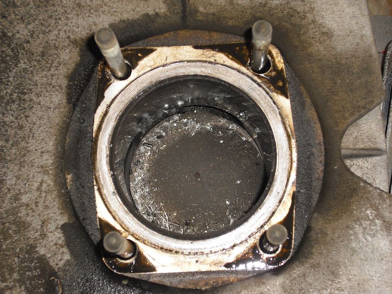

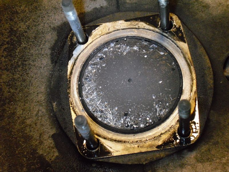

Sooo,
ich habe heute Nachmittag das Öl abgelassen und den Motor ausgebaut.
Dann konnte ich damit endlich in den warmen Keller und auf der Werkbank weitermachen...
Als ich dann den Zylinderkopf heruntergenommen habe war mir klar, dass der Motor SO nicht mehr laufen kann.
Der Zylinder und der Zylinderkopf sind voller Einschläge.
Irgendetwas hat mein Zylinder aufgefressen.
Auch die Gemischeinlässe haben ordentliche Kanten bekommen und die Wand des Zylinders leider einige Riefen.
Hier einige Fotos auf denen man das Übel ganz gut erkennen kann:
Was könnte sich denn da wohl aufgelöst haben?

Ein Lagerkäfig ...
Sieht man daran, daß es heftige Kanten an den Überströmern sind.
Da ist wohl was (Kurbelwellenlager / Pleuelfußlager) von unten hochgekommen...

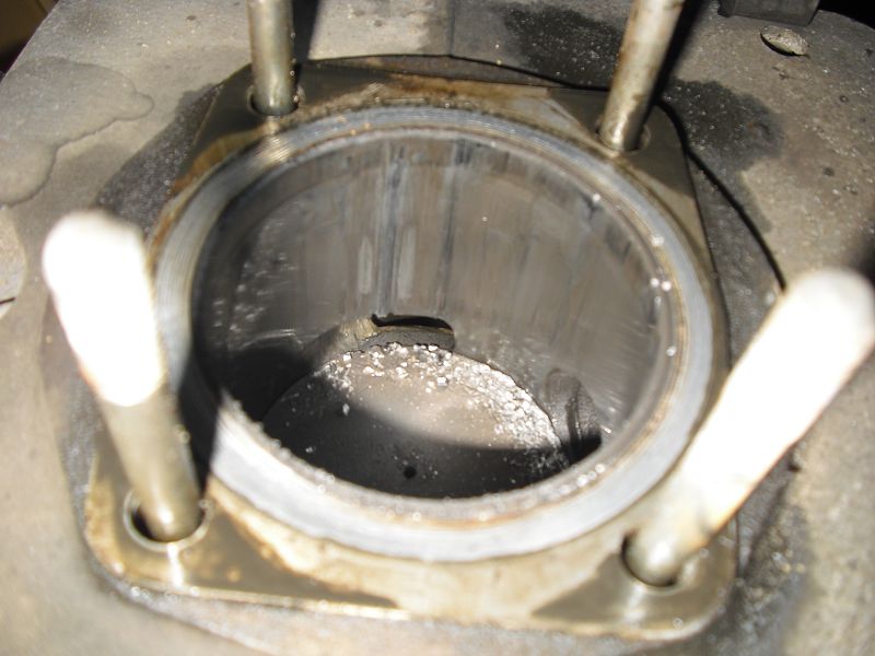

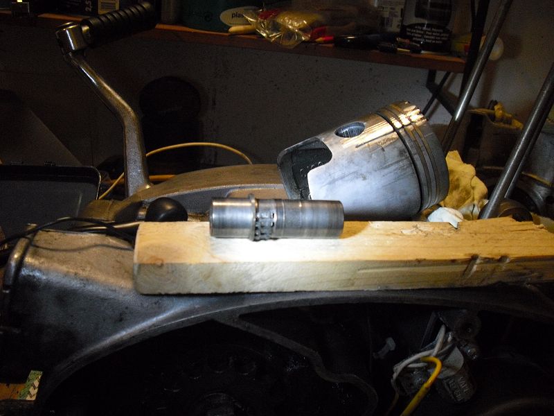

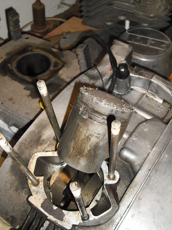

BeitragVerfasst: 16. Februar 2013 19:48
Registriert: 16. Mai 2011 00:53
Beiträge: 309
Wohnort: Berliner Umland
Bei mir war es das obere Pleuellager und das ganze sah dann so aus:
Viele Grüße, Peter

Der Zylinder ist jetzt runter...
Die Kolbenringe sind allesamt zerstört worden und an den Nuten in denen die Kolbenringe sitzen sind ganze Ecken weggebrochen.
Es lässt sich so noch kein Spiel an der Kurbelwelle feststellen...

Ich habe den Zylinder erhitzt und den Bolzen so herausschlagen können.
Es sieht so aus, als hätte ich das gesuchte defekte Nadellager gefunden.
Das Nadellager im Kolbenbolzen hat sich in Einzelteile zerlegt.
Als die Teile am Kolben vorbei wollten, haben sie dann noch die Kolbenringe mitgenommen
und sind im Verbrennungsraum spazieren gegangen.
So ist es auch kein Wunder, dass der Kolbenbolzen sich weigerte raus zu kommen.

Ich habe bei verschiedenen Teilehändlern gesehen, dass der Kolbenbolzen einfach nur ein dickes Metallrohr sein sollte.
In diesem Falle waren jedoch 2 Aussparungen/Vertiefungen für das zweiteilige Nadellager in den Bolzen eingearbeitet.
Ausserdem hing der mittlere Steg des Nadellagers noch drin und war kaum herauszubekommen.
Ich glaube, dass der Vorbesitzer der Maschine da irgendwas gemurkst hat und nicht die eigentlich richtigen Teile genommen hat!?

Jottbe hat geschrieben:
Fotos der Teile könnten die Erleuchtung bringen .....
 Betreff des Beitrags: Re: Totalausfall auf der Autobahn...
BeitragVerfasst: 17. Februar 2013 21:09
genau, Bilder. So wie du es beschreibst könnte es auch extremer verschleiß sein....

Ich habs gesäubert und mir nochmal genauer angesehen.
Scheint doch Verschleiß zu sein, so rau wie das ist.
Lässt sich leider mit meiner Kamera nicht gut fotografieren.

Ja, ganz normal die Grenznutzungsdauer erreicht würde ich mal sagen......
BeitragVerfasst: 17. Februar 2013 21:23
Beiträge: 477
Wohnort: Flensborg
Sieht fast nach klassischem Materialversagen durch mangelhafte Härtung des Kolbenbolzens und resultierendem abrasiven Verschleiß aus... :shock:
IdR. brechen eigentlich eher Stücke (Pitting) aus, denn derartige Verschleißmale.
