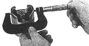

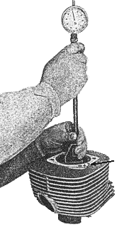

Jxnxs hat geschrieben:
Heißt das dann Kolbenringe bald machen (lassen) ?
Habe gerade Folgendes in dem Artikel "Kompressionsverluste", aus dem "Deutschen Strassenverkehr" (Nr. 10/1980, *) gelesen:
Zitat:
Wird der oben angegebene Maximalwert der Kompression in einem Zylinder nicht erreicht, kommen sowohl undichte Ventile als auch schadhafte Kolbenringe in Frage. Um hier eine Entscheidung zu treffent, werden in dem Zylinder etwa 50 g eines dicken Motoröls gegossen und die Messung wiederholt. Sind die Maximalwerte der Kompression jetzt höher, dann hat das Öl die schadhaften Kolbenringe abgedichtet. Ist dagegen keine Änderung der Messung bemerkbar, dürften die Ventile undicht sein, wo das Motorenöl nicht hinkommen kann.
* https://www.scribd.com/document/2330798 ... hr-1980-10

Bevor ich den Vorverdichter mit fetten Öl einjauchen würde, würde ich einfach mal den Zylinder ziehen und sowohl Laufbuchse als auch Kolbenringe begutachten. Bei einer Kompression von lediglich 3bar sieht man mit Sicherheit deutliche Laufspuren.
BeitragVerfasst: 19. August 2019 10:27
Beiträge: 1820
Bilder: 931
Christof hat geschrieben:
Ja, eine optische Kontrolle mit Messungen und so ist auf jeden Fall geplant.. Messinstrumente wurden bestellt...
