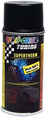

Beitragvon muenstermann » 11. Oktober 2020 12:16
Der Sebring für die ETZe ist original schwarz verchromt, diese Beschichtung muß runter, sonst hält keine Farbe.
Ich hab Topf und Krümmer mit Korund gestrahlt, dummerweise ist dabei die Verlängerung zur Leistungsreduzierung auf 13 KW vom Krümmer abgefallen.
Die sauberen Teile nochmals mit Bremsenreiniger abgewaschen und dann mit Dupli Color Supertherm lackiert.
um den Lack einzubrennen einfach nach dem Lackieren eine Heißluftpistole reinhalten .
Verarbeitungsvorschrift auf der Dose beachten!!!
