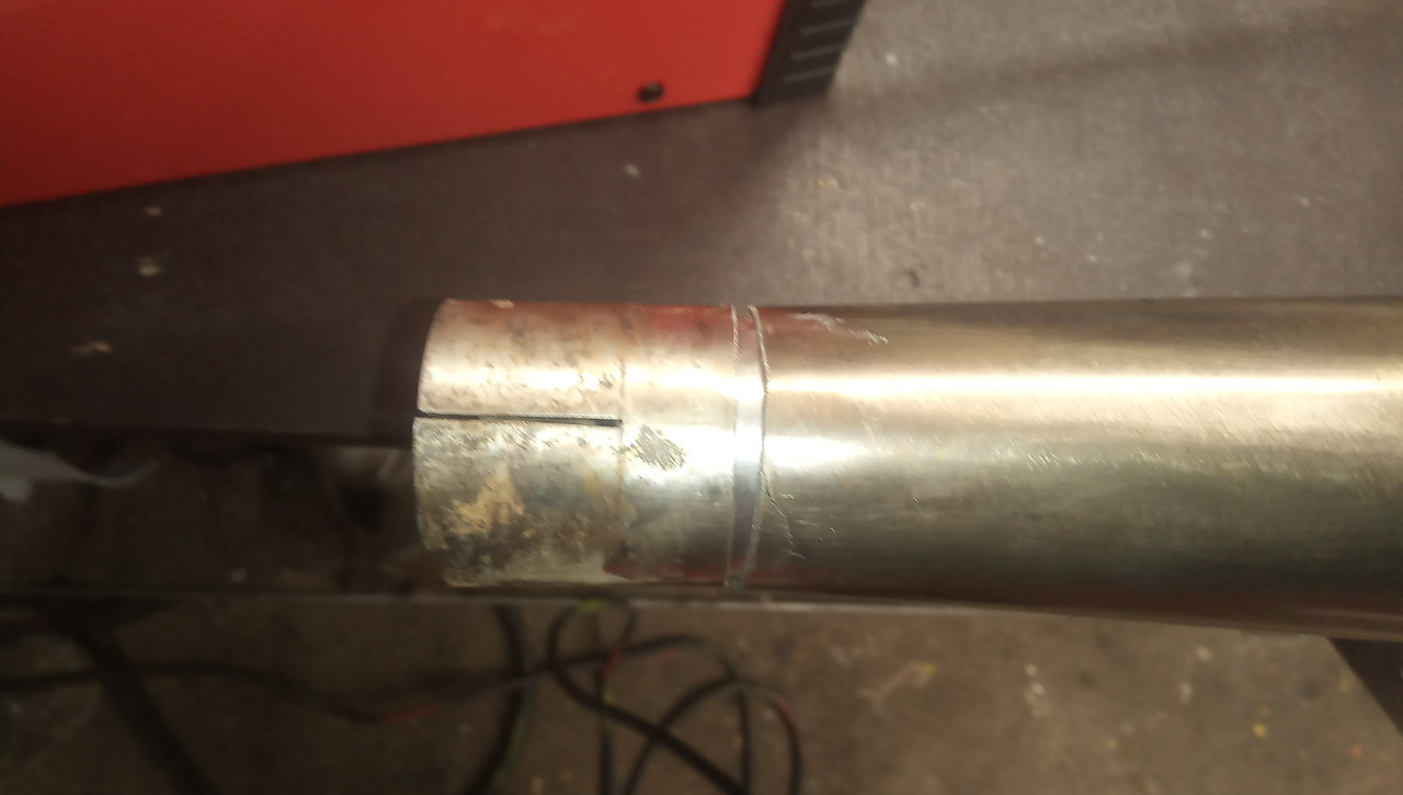

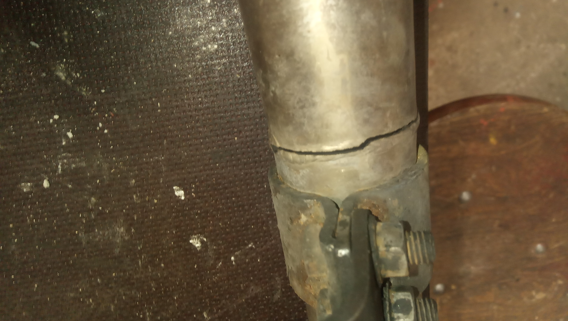

Peppmüller und dünnwandig ?
davon weiß ich was !
das Blech ist da vorne unter der Schweißnaht einfach zu dünn
ein bisschen Edelstahl Geländerohr einlegen und mit Wig durchschweißen
dann ist Ruhe
dann ist Ruhe
https://i.postimg.cc/gzqYhK3q/2020-02-1 ... rissen.jpg
https://i.postimg.cc/6qPs9qgz/2020-02-1 ... i-en-2.jpg
https://i.postimg.cc/7wQqShJc/2020-02-1 ... i-en-1.jpg
https://i.postimg.cc/TdZDTPD7/2020-02-1 ... i-en-2.jpg
Super Idee.
Und wie weit paßt der Krümmer jetzt noch rein ?
