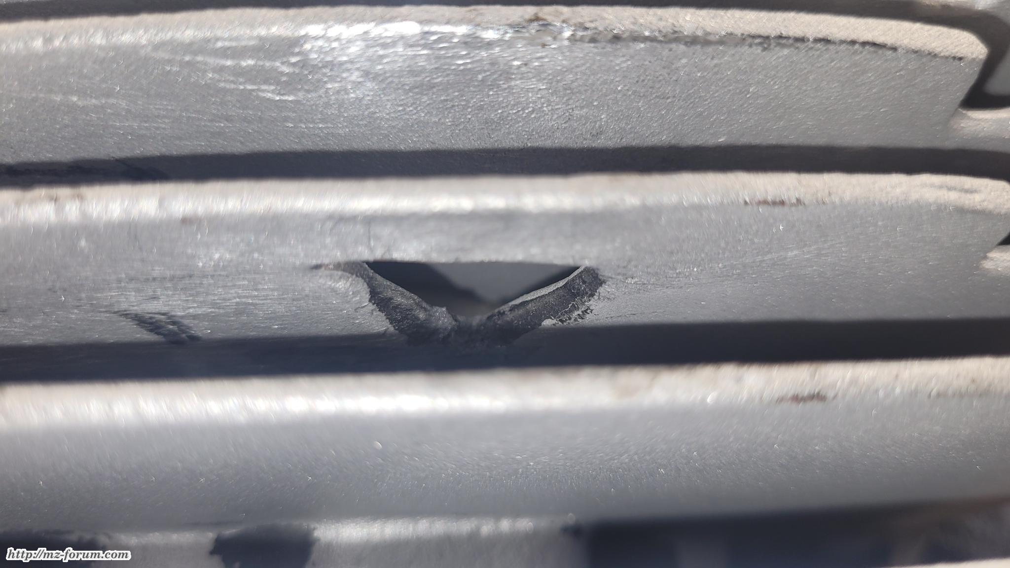

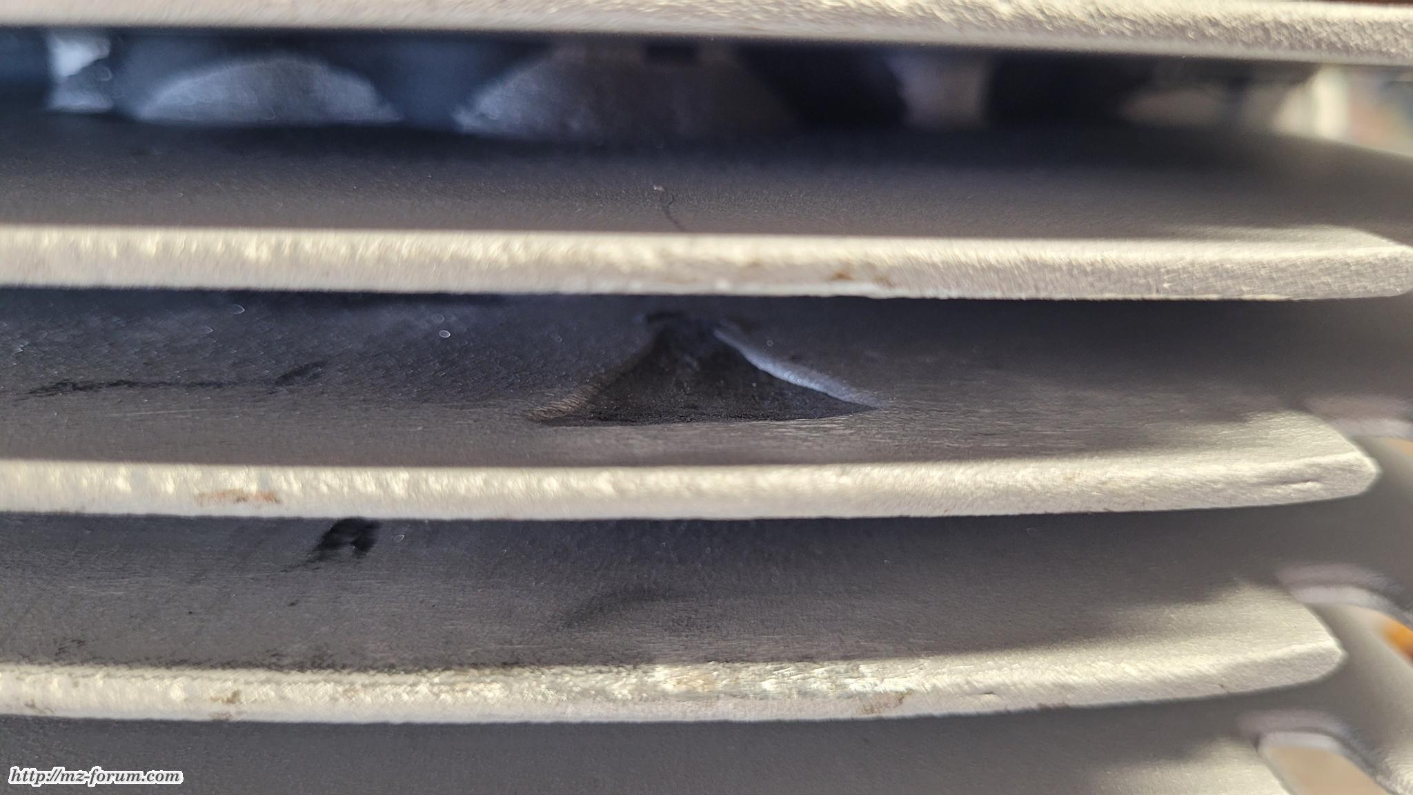

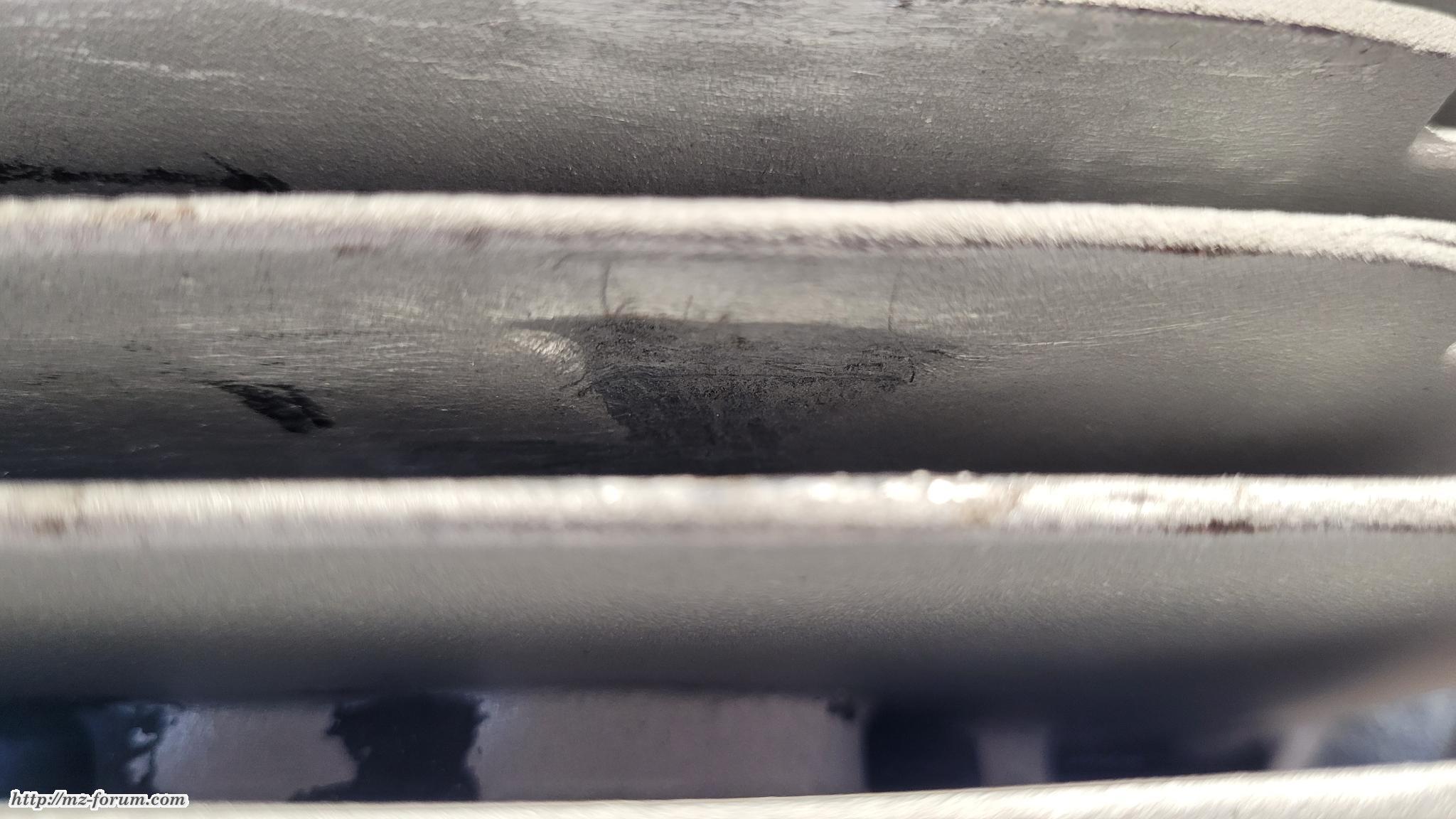

Nun habe ich den Zylinder heute wiederbekommen und bin ziemlich enttäuscht.
Die Farbe stellt sich als so widerspenstig dar, dass im Inneren der Kühlrippen, im Bereich der Laufbuchse die Farbe noch anhaftet. Der Strahlemann ist fest der Meinung dass es sich hierbei um eine Pulverbeschichtung handelt. Ich bin aber der Meinung dass die Zylinder werksseitig lackiert waren, oder liege ich da falsch?
Schlimmer ist allerdings das sich in einer Rippe aufgetane Loch. Meiner Meinung nach ein Gussfehler, welcher einfach mit Farbe "ausgeheilt" wurde :shock: .
Ich habe in meinem 251er Zylinder auch einen kleinen Gußfehler, aber keinen der ein Loch hinterlässt.
Ich hoffe man kann es auf den Bildern gut erkennen.
Lediglich eine sehr dünne Schicht Farbe verschließt das Loch noch. Mit dem Schraubenzieher kann man diese von der Unterseite her durchdrücken.

Nun stellt sich mir die Frage, was tun?
Kann man sowas irgendwie vernünftig reparieren (lassen)?
Sollte man das Loch "frei" machen und mit einem anderen Material wie vielleicht Knetmetall ausfüllen? Kann ja auch nicht schlimmer sein als die Farbe, die vorher dort heimisch war. Und anschließend das ganze wieder schwarz lackieren damit es nicht so auffällt?
Oder aber muss ich in den sauren Apfel beißen und mit dem Loch leben? :(

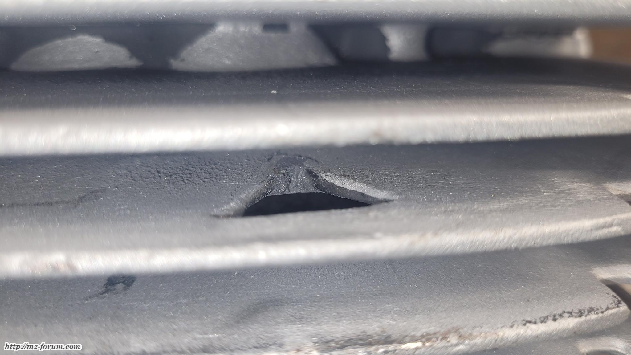

Du hast recht und ich muss mich hier revidieren. Ich habe die "Füllstelle" aufgemacht. Es ist keine Farbe, aber da das übrige Material davon durch das Bestrahlen abgetragen wurde und die Reststelle so dünn und leicht nachgiebig war, dachte ich es wäre ebenfalls Farbe. Es scheint aber eher eine Art 2K Material wie Knetmetall oder ähnliches zu sein.Die Stelle ist größer als 1cm^2, eher 2 bis 2,5cm^2.
Ich bin mir sicher dass es meiner ist. Das erkenne ich auch an einigen kleinen Gußfehlern im Bereich des Ansaugstutzens.
34725
34726
Nach der Gußmarkierung die man durch das beherzte Strahlen nur noch schwer sieht stammt der Zylinder von 11/92. Ich nehme mal an dass die 11 die Produktionswoche angibt?
