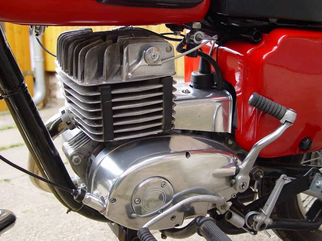

Hi Leute,
geht das wie auf dem Foto oder kann es Probleme geben (Hitze etc.)
Was meint ihr dazu?

Beitragvon mario-wuestenhagen » 25. Dezember 2007 15:02
hab ich zu DDR-Zeiten oft gesehn

Beitragvon Der Bruder » 25. Dezember 2007 15:39
hab ich an meiner 250
geht ohne probleme
aufwendiger ist da schon das Boutenzug kürzen

Beitragvon Andreas » 25. Dezember 2007 15:40
Darf man fragen, warum man sowas macht?
Beitragvon Ex-User sirguzzi » 25. Dezember 2007 15:42
Andreas hat geschrieben:Darf man fragen, warum man sowas macht?
Um den überlangen Seilzug unterzubringen?
:roll: :roll:

Beitragvon RT Opa » 25. Dezember 2007 15:47
Kann man, muß man aber nicht!
Denke am Lenker ist er besser aufgehoben.

Beitragvon Dominik » 25. Dezember 2007 15:52
Hallo.
Da ich weiss, dass Chokezüge die ersten sind, die einfrieren (MZ Skorpion und XBR 500 waren da schlimm) hab ich sie auch umgebaut.
Und zwar die Hülle komplett weg, das Innenseil kürzen, eine Schlufe rein machen und per Lüsterklemme verbinden. Das Seil schaute dann direkt unterm Tank hervor und man konnte bei Kaltstart daran ziehen.
Deinen oben gezeigten Umbau verstehe ich aber nicht. Warum geht der Zug von unten nach oben gen Lenker? Warum dann nicht gleich direkt dort vom Zylinder zum Vergaser? Oder habe ich nur das Foto falsch angeschaut?

Beitragvon Ex-User AirHead » 25. Dezember 2007 16:23
Wolfgang zutief ins Glas geschaut?
Oder was willst du machen? 2ten Spiegel? Scheibenbremse? :P

Beitragvon wusie » 25. Dezember 2007 16:53
Ich habe das in der Bucht entdeckt und da ich gern Platz für 'nen rechten Spiegel hätte (ich weiss: Es gibt auch Halter mit seeehr langer Stange....aber die sind hässlich!), wollte ich mal eure Meinung hören.
Der Typ hat die MZ jetzt zum xten-mal bei ebay.....aber bei den Preisvorstellungen kein Wunder :roll:

Beitragvon 2,5er » 25. Dezember 2007 17:41
Das ist Geschmacksache und davon abhängig, wie originalgetreu das Gefährt bleiben / sein / werden soll.
Der Typ hat die MZ jetzt zum xten-mal bei ebay.....aber bei den Preisvorstellungen kein Wunder ...
Das war mir auch aufgefallen, ... . ;)
Es gab zu DDR - Zeiten auch die bowdenzuglose Lösung, mir hat es nicht gefallen, habe es auch nie so umgebaut, auch eine MZ hat ihre Würde, ... . ;)
Grobe Umschreibung:
Das Gehäuse, (in dem der Chokekolben läuft), wurde eingesägt, von unten wurde ein passender Nagel eingeführt,
analog dem Bowdenzug und oben 90 ° abgewinkelt, (wobei uch was Rostfreies genommen hätte, muss ja auch kein Nagel sein).
Im Notmalzustand lag der nagel in der Sägung und bei gezogenem Choke lag der Nagel auf dem normalen Gehäuse.
Vielleicht gab es ja diese Variente in echt und professioneller ausführung.

Beitragvon Nordlicht » 25. Dezember 2007 18:52
das frag ich mich auch.....gewöhnlich fahre ich erst paar Meter mit Chok...dann wird er geschlossen..aber bei der Anbringung :roll:

Beitragvon Der Bruder » 25. Dezember 2007 19:33
das geht einwandfrei wärend der fahrt zu schließen.
@ Dominik Der zug ist noch Ellen lang und muss ja irgendwo hin

Beitragvon Icke » 25. Dezember 2007 19:41
Der Choke Hebel gehört an den Lenker und nicht an den Zylinder.

Beitragvon Ex-User wena » 25. Dezember 2007 20:29
und die sitzbank sieht auch oberflächlig aufgezogen aus.
der chokehebel dort unten, naja, wenn es nicht anders sein soll, aber dann den langen bowdenzug um zig ecken gegniddelt??? ist doch nix gescheihtes!
wer den guten alten bing kennt: dort gab/ gibt es so einen kleinen hebel, als ersatz. kostet zwar ca. 17 euronen, aber dafür entfällt ann der bowdenzug, und die optik wird gleich aufgeräumter... (ja, nu nist der weihnachtsmann leider durch...)

der chokehebel am zylinder ist (wer' s mag) nicht (optisch) schlecht, jedoch, die langen bowdenzüge, sollte dann entfallen. in lübeck gab es zu meiner anfängerzeit einen laden, der hat bowdenzüge gekürzt, diese läden sterben aber wohl so langsam alle aus..

Beitragvon Dominik » 26. Dezember 2007 08:31
Hallo.
Ja, für den Bing gibt es so einen Hebelchen, das man einrasten kann. An sich tolle Sache, ein Zug entfällt.
Aber zurück zu dem Chokehebel am Zylinder. Den Zug kann man doch kürzen und direkt verlegen? Was ja toll ist, dass wahrscheinlich kein Wasser reinlaufen kann.

Wie sieht denn der Choke-Zusatzhebel für den Bing aus? DAS würde ich mir schon umbauen! :roll:

warum nicht, wenn es gut gemacht ist:
guckst du
kommst du fahrtechnisch eigentlich mit deinem topcase klar...?? :steinigung:

Hebelmechanik Choke Startvergaser Bing
Beitragvon samasaphan » 29. Dezember 2007 12:08
8 - teiliges Set für den Startmechanismus für alle Vergaser Bing der Reihe 84. Durch dieses Set kann die serienmäßig angebrachte Starterzug - Mechanik mit Seilzug durch einen direkten Hebel ersetzt werden. Besonders bei Oldtimern und Kart von Vorteil, da diese oft nicht über Bowdenzugsystem verfügen. Einfach die nicht benötigten Teile gegen dieses Set austauschen und Sie können mit dem Hebel direkt am Vergaser starten. Set besteht aus folgenden Teilen: Hebel mit Platte, Startkolben, Hülse mir Verschraubung, Feder, Dichtkappe sowie Mutter mit Schraube und Ring (nicht abgebildet).

Beitragvon ElMatzo » 29. Dezember 2007 14:45
:keks:
ich stell mir den praktischen nutzen aber enorm vor. (jetz ohne quatsch!)
@samasaphan: wo gibts das teil????

Beitragvon samasaphan » 29. Dezember 2007 16:57
ElMatzo hat geschrieben::keks:
Bitte auf diesen Link klicken: http://www.ost2rad.de/product_info.php/products_id/787
