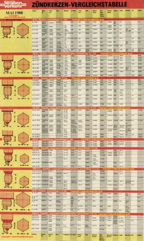

Beitragvon Trophy-Treiber » 22. Januar 2008 10:50
Hier ist die Umrechnung von Isolator zu NGK schwarz auf weiß. Die Tabelle gibt eindeutig als Ersatz für eine 260er Isolator NGK B8HS an.

Beitragvon TS-Jens » 22. Januar 2008 11:05
Dominik hat geschrieben:Sorry, Jungs.
Trotzdem würde es mich interessieren:
NGK B7HS = 225
NGK B8HS = 240
NGK B9HS = 260
NGK B10HS = 280er Wärmewert.
Das stimmt doch, oder? So wie oben schon von mir erwähnt.
Viele Grüße, Dominik.
9er entspricht 280-290, die brauchte meine Suzuki GT nämlich auch.
Bei MZ hab ich (wenn ich denn mal NGK benutze-also in Notfällen) immer ne B8HS drin. Die 9er wäre zu kalt und erreicht nicht ihre Selbstreinigungstemperatur.
Die NGK Kerzen decken laut Vergleichstabelle mehrere Bereiche ab, die B7 zb. 225-240, die B8 240-280. Darum nutze ich im Notfall die B8.
Aber meistens fahre ich selbstverständlich Isolator!
