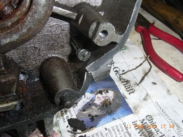

Heute war Motor-Tag.
Nach der Entäuschung von Nummer 1, hatte ich mich an die Nummer 2 gemacht. da entdeckte ich am Lichtmaschinengehäuse das hier:
Eigentlich nicht tragisch, aber die Schraube geht nicht raus.
Mein Gedanke war nun, was machen? Schweißen oder nur abschleifen, so das die Schraube raus und rein geht und die Risse mit Flüssigmetall verschließen.
Sonst ist das Gehäuse sehr gut, nur an der Stelle ist es beschädigt.
Würde mich über ratschläge freuen.

Beitragvon eichy » 11. Februar 2008 22:09
Die hat wohl mal "aufgesessen". Ist die schraube den lose, das sie nicht mehr im Gewinde sitzt, oder packt sie noch immer? Würde vorsichtig mit Hammer und Meisel zurückklopfen. Wenns bricht kannst immernoch mit Kaltmetall (ich tät 2Komponentenepoxi nehmen) arbeiten.

Beitragvon Trophy-Treiber » 11. Februar 2008 22:12
Ich würde den Ausbruch mit einem Kunststoffhammer oder ähnlichem wieder in seine Ursprungslage zurückbringen und von innen Knet- oder Kaltmetall aufsetzen. Das Stück hat ja nichts zu halten.

Beitragvon ElMatzo » 11. Februar 2008 22:18
jap, ich würds auch sehr vorsichtig versuchen zurück zu hämmern. evtl. den bruch vorher mit einer dünnen pfeile vorbearbeiten. nicht, dass sich die teile ungünstig verkanten oder sowas.
