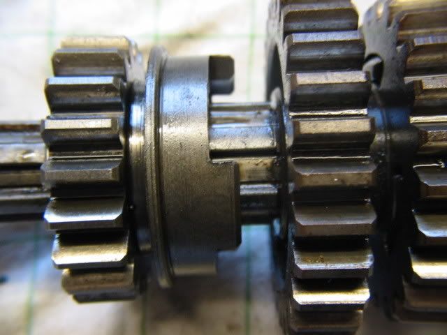

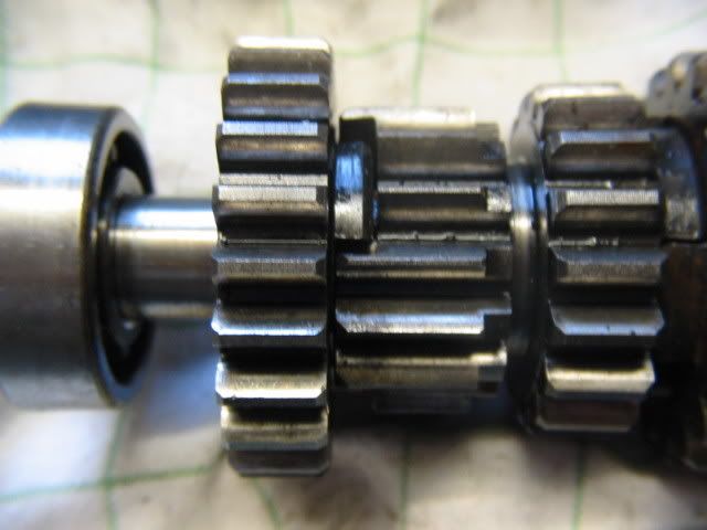

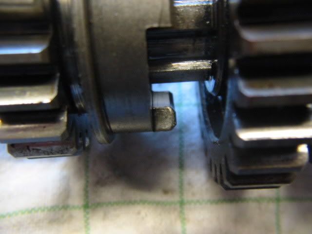

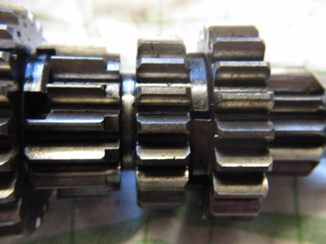

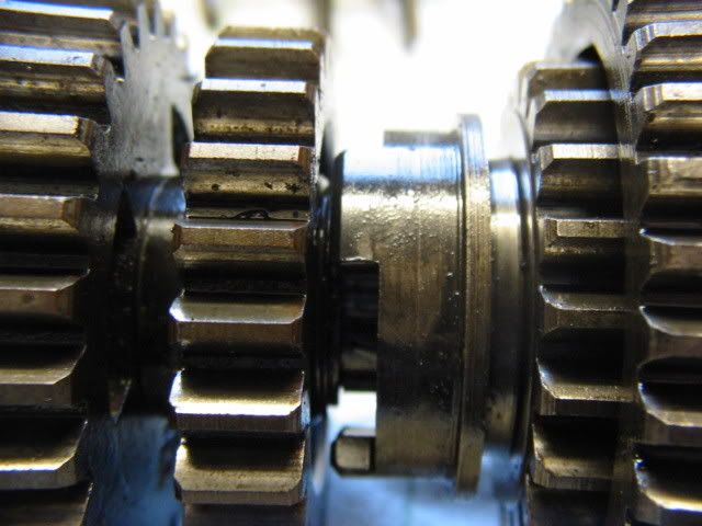

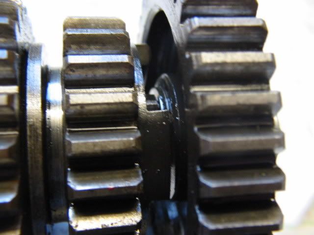

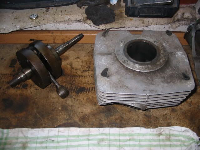

Beitragvon Sv-enB » 17. Februar 2008 18:42
Gestern habe ich den Spendermotor zerlegt und heute mal ein paar Fotos zur Begutachtung gemacht. Besonders das Getriebe, weil ich da nciht weiß, ob man die Teile schon tauscht oder weiter benutzt.
Diese Teile gehen zu Meister Kurz

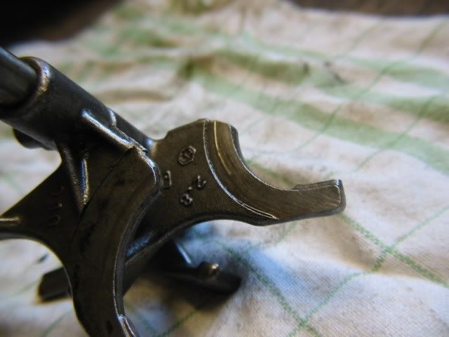

Und jetzt die Bilder vom Getriebe.
1. Die Gabel ist minimal eingelaufen. Tauschen oder weiter verwenden?

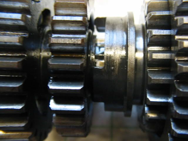

2. Getriebe
2. Getriebe
3. Getriebe
4. Getriebe
5. Getriebe
6. Getriebe
7. Getriebe
8. Getriebe

Beitragvon Lorchen » 17. Februar 2008 19:10
Das Getriebe macht ja so erstmal einen guten Eindruck, soweit man das erkennen kann. Die Hinterschneidungen nutzen sich in Lastrichtung natürlich viel mehr ab. Guck Dir das nochmal ganz kritisch an, auch die Fenster.

Sven, die Schaltgabeln sehen bei mir ähnlich aus (vor allem die 010 ist ziemlich verschlissen). Die Zahnräder ebenfalls, soweit man das auf den Fotos erkennen kann.
In letzter Zeit ließ sich die Emme ziemlich hakelig schalten, trotz ausreichend Getriebeöl.
Ich beurteile als Laie zumindest den Zustand der Schaltgabeln als "abgenudelt" und tauschenswert. Und dann müssen ja angeblich auch die dazugehörigen Schalträder gewechselt werden.
Aber das kann Ente besser beurteilen... der kriegt das Getriebe.

Die Gabel 12 auf meinem Foto, das ist zwar sichtbar, aber kaum spurbar. Das ist ein zehntel mm. Und keine der Gabeln ist blau. Um den Rest besser beurteilen zu können, müßte man ein neues Getriebe zum Vergleich haben oder es muß einer raufschauen, der Ahnung hat. Da ich ja 2 Motoren zur Verfügung habe, wird es schon passen. Die Teile des zerlegten Motors sieht man ja auf den Fotos. Der andere Motor ist ja noch im Gespann und schaltet hervorragend.
