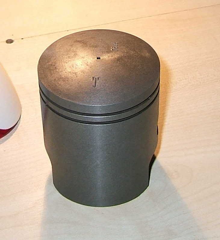

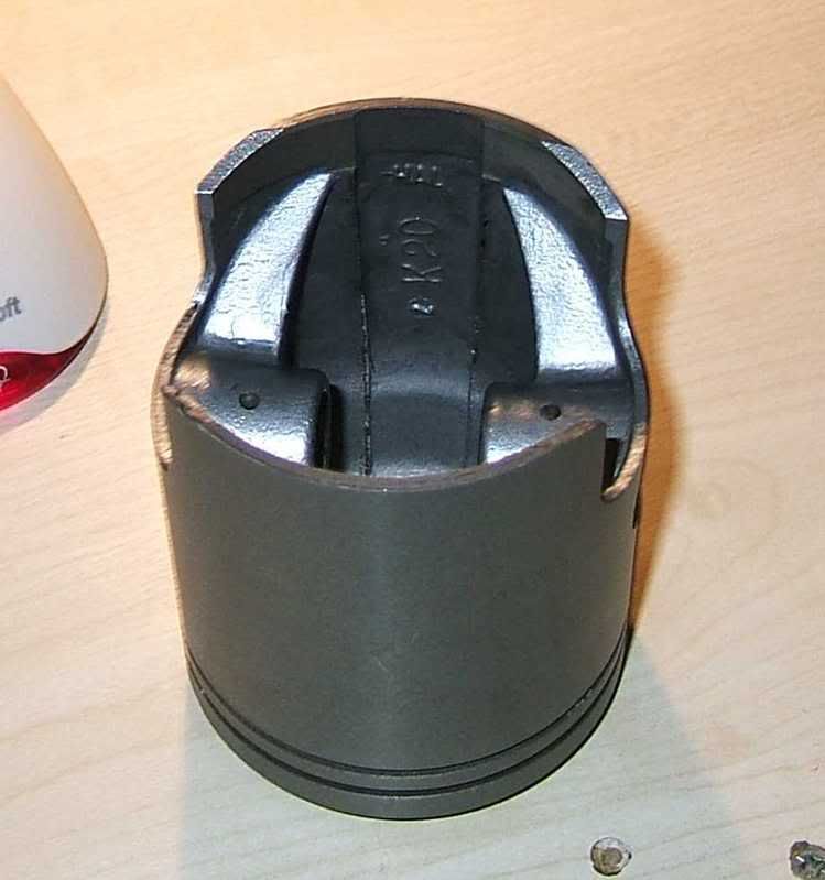

Beitragvon Steff » 1. März 2008 20:47
Um nochmal auf den besagten Kolben zurück zu kommen, hier sind noch zwei Fotos von diesem:
Fuhrpark: ETZ 251 / Saxon Sportstar 300 (in Aufbau, ehemals 125er)
Steff
Beiträge: 251
Registriert: 28. Juni 2006 12:25
Beitragvon trabimotorrad » 1. März 2008 20:51
jedenfalls ist der nicht geschmiedet.
Beiträge: 16996
Beitragvon Falk » 1. März 2008 21:02
Scheint ein orginaler zu sein.

Beitragvon eichy » 1. März 2008 21:49
Der Mahlekolben ist ausserdem am Bolzenauge schmal gebaut. Reibungsverluste...
eichy
Ist ein orig. Kolben

Beitragvon Stephan » 1. März 2008 22:07
K 20 deutet eigentlich schon auf einen Originalkolben hin. Was mir auffällt, die DDR-Kolben sind viel dunkler und glänzen kaum. Nachbaukolben glänzen und sind sehr hell. Denke mal, dass man da schon die andere(vllt. schlechtere) Legierung erkennt.
Beiträge: 8042
Beitragvon Steff » 1. März 2008 22:19
Na ja, der Kolben glänzt ja nun gar nicht.
Aber...ich hab mal gelesen dass bei Original Kolben "KAL" und nicht HAL draufsteht, außerdem sollen bei den Originalen mehr Zahlen auf der Kolbenoberseite sein und eben ein Farbtupfer für den passenden Kolbenbolzen innen im Kolben angebracht sein.
Hat dieser nicht....hab deshalb immer noch so meine Zweifel ob Orschinal oder Billigkopie.... K20 kann man überall eingießen lassen....
Mal anders...wie sieht eigentlich ein "Null Acht Fufzehn" Nachbau aus? Was steht bei so einem Kolben dabei? Weiß da wer was?
Steff
Beiträge: 251
Beitragvon Christof » 1. März 2008 23:01
Hallo. Ist ein originaler Kolben. Nachbaukolben glänzen mehr und haben auch nicht die Eingüsse für Kolbentyp (74.1) und Material (K20). Ach und bis auf die 250iger-Motoren haben alle MZ-Motoren nur 2 Kolbenring. 175ccm und 300ccm-Kolben inklusive.

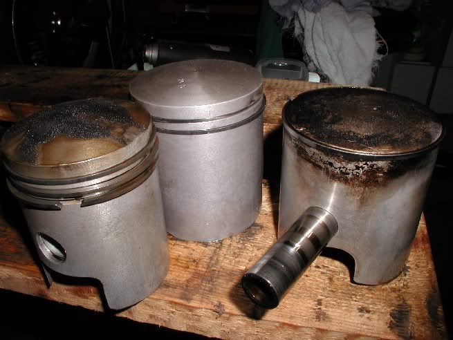

Beitragvon Paule56 » 2. März 2008 11:42
Links im Pic ein stino 250er, in der Mitte ein 300er und rechts ein (vermeintlicher RUF-) Kolben mit nur einem Kolbenring und wenig mehr als echten 300 cm³.
Diese Garnitur war in meinem Gespann beim Kauf verbaut und ging wie die Hölle, kein Vergleich mit dem regulären 300er. Ein Getriebedefekt zwang mich erst mal zur Regeneration. Hier das Umbaupapierchen
