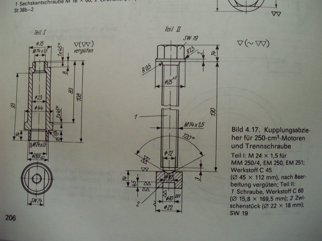

Guten Morgen,
da meine Bemühungen ein bezahlbares Müller-Neuber-Exemplar zu bekommen gescheitert sind, benötige ich eine Zeichnung des Abziehers für die Kupplung meines ETZ-Motors. Welche anderen Spezialwerkzeuge benötige ich denn unbedingt?
Kann mir bitte jemand einen Scan der Seite mit dem Abzieher + Druckstück zumailen?

Hier ist die Zeichnung: Klick

Ist dieses Druckstück unbedingt erforderlich?

Ohne das Druckstück machst du dir leicht die Kurbelwelle kaputt. Bei meinem ersten Motor ist mir auch ohne das Teil ein Stück vom Kurbelwellenstumpf abgebrochen.

Und zw. Druckstück und Abzieherspindel (Schraube) FETTEN!

nochmals vielen Dank für die infos, ich habe aber noch eine elementare Frage: welches Gewinde gilt denn nun? M24x1,5 oder M26 x 1,5??? Welcher Abzieher für welches Motorrad?

in der zeichung steht doch M24x1,5!!!
Beitragvon Q_Pilot » 15. April 2008 10:31
M24x1,5 ist für die 5-Gang Modelle ab TS250/1 und M26x1,5 ist für die 4-Gang Modelle bis TS250. Es kann aber sein, daß deine Kupplung mal ausgetauscht wurde, die passen nämlich untereinander. Schau besser erst mal bei deiner Kupplung nach.
