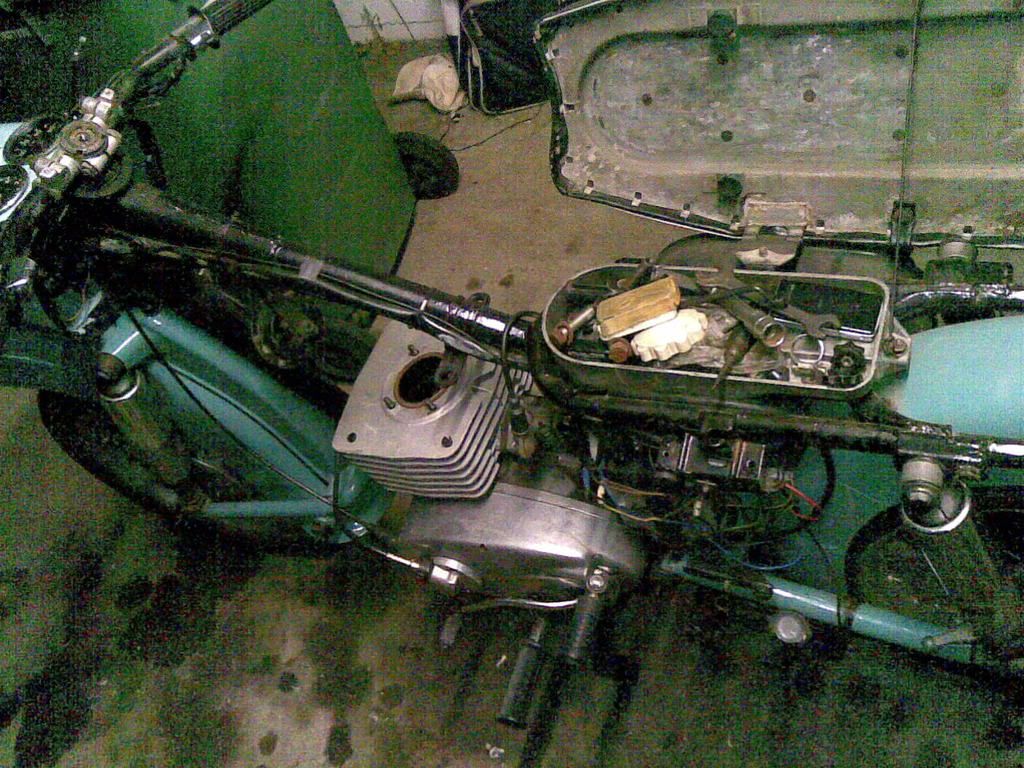

ich habe ein gerausch. nicht eine "lass mich im ruhe, ich wird bald gestorben" gerausch (ich hoffe sowieso), aber mehr klattern als fruher. hoffentlich wird ich diese sonntag ne bisschen zeit finden zu reinkucken. ich hoffe es ist nur die kolben bolzen lager und will es nicht die unten pleuel zu sein. ich habe aber ein gute ersatz kurbelwelle wann es muss sein.
ich brauche etwas: konn irgend von ihr ein neues zylinder fuss dichtung messen fuer wie dick der pappe ist mit ne messschiebe bitte und ich wird dann der richtung dichtung papier kaufen und ne paar neue machen.
daswegen ist die verdichtung und ein/auslass zeiten noch die gleiche wie jetzt. und wann nur die bolzen und lager wechseln zu sein muss wird sie zuruck zusammen die gleiche tag, oder wenigstens konn ich sie noch leicht benutzen bis meine yamaha quark fabrik (kapputt wasser pumpe simmerring und kuhlwasser in heisse getriebeoel) ist noch gesundt nachste monat.

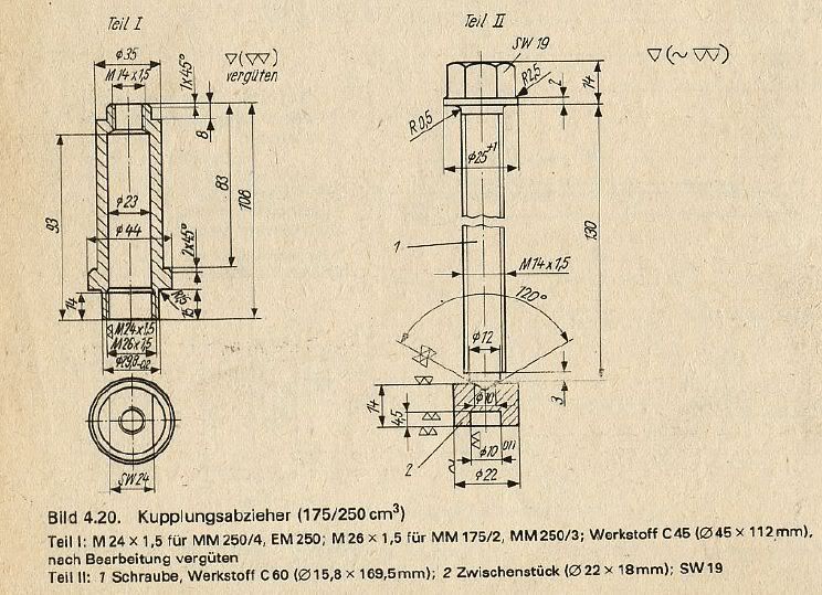

auch habe ich ein gute freund mit ein drehbank/maschine(entschuldigung. ich habe die korrect wort vergisst. weisst je man was fuerein dinge ist ein "lathe" im deutsch?) und will eine kupplungsabzieher machen. gibts ne bild irgendwo mit messen fuer solche eine werkzeug? sie ist ne 5 gang ts/1 motoren. wie immer, vielen dank fuer deine zeit und hilf.

engel hat geschrieben:und will eine kupplungsabzieher machen. gibts ne bild irgendwo mit messen fuer solche eine werkzeug? sie ist ne 5 gang ts/1 motoren. wie immer, vielen dank fuer deine zeit und hilf.
glen.
Irgendwo müßte im australischen outback eine CD rumliegen. Darauf sind auch alle Zeichnungen der Werkzeuge in den Reparaturanleitungen zu finden. :wink:

Die Zeichnungen für den Kupplungsabzieher findest Du in allen wichtigen Schrauberbüchern:
Neuber-Müller (gelbes Buch)
Wildschrei (auch gelb)
TS-250/1 Reparaturanleitung von MZ (blau)
Irgendeines davon hast Du sicher ... sind immer ganz am Ende drin.
Oh, ich sehe gerade, da ist eine Zeichnung:
Gryße nach Oz!

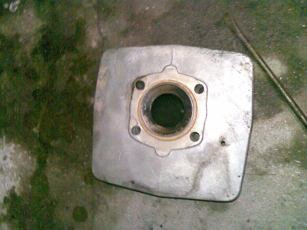

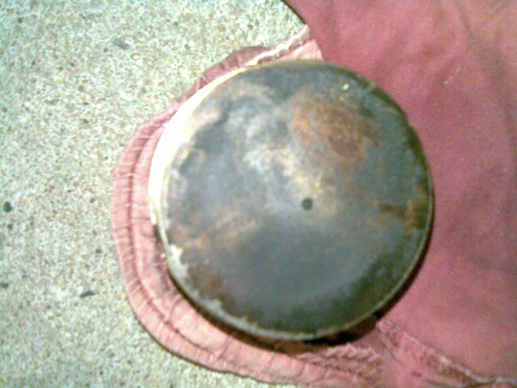

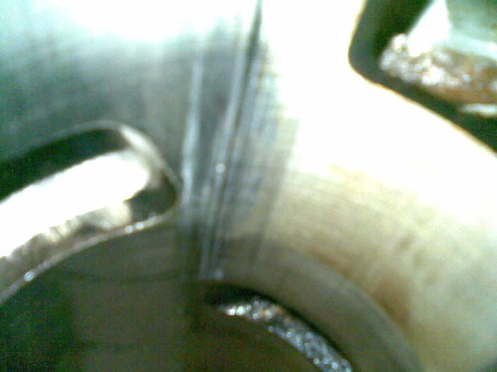

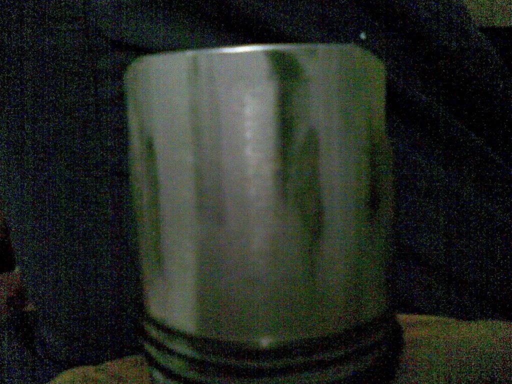

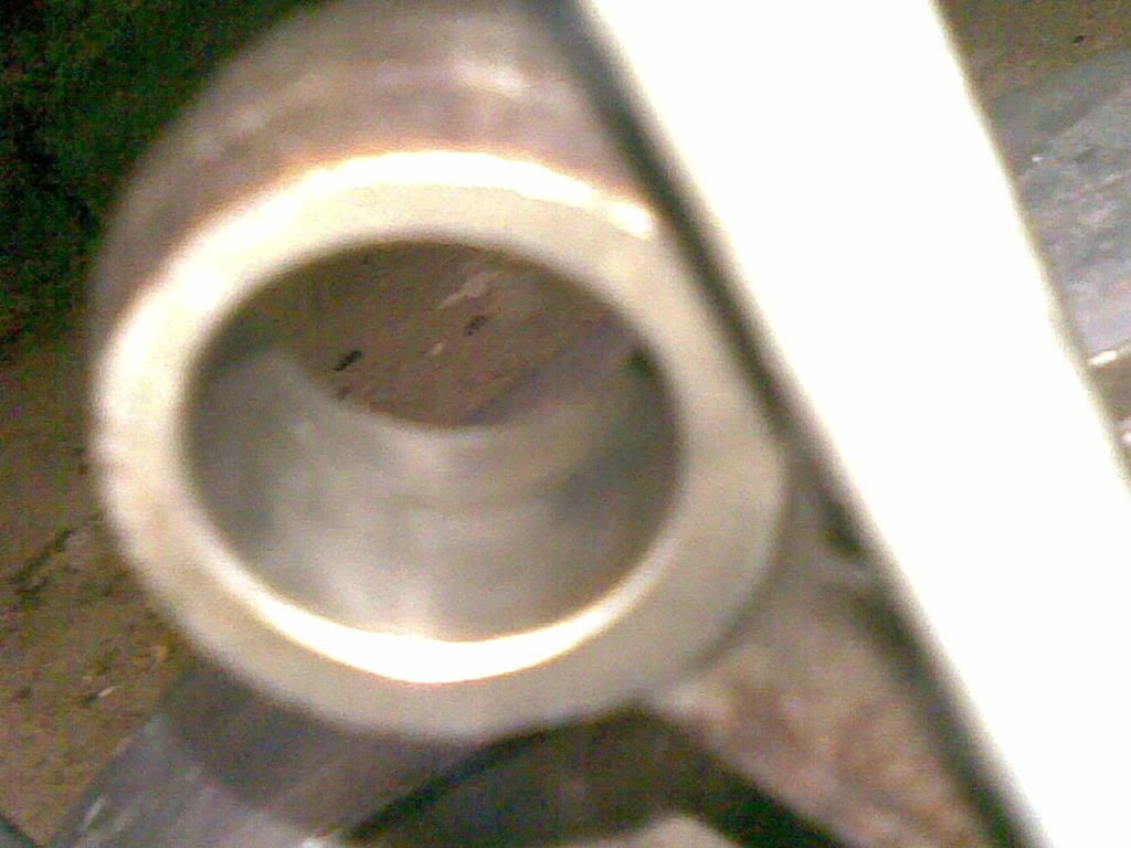

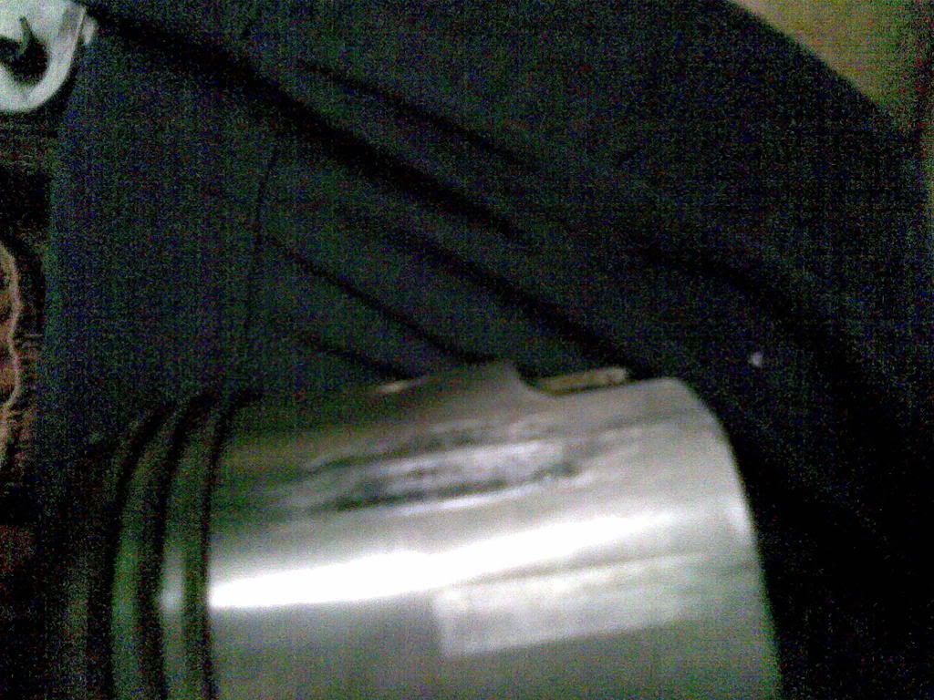

Beitragvon engel » 18. Mai 2008 18:15
vorsicht! hier gibts ein bilder von ein schoenes madchen ohne bekleidung:

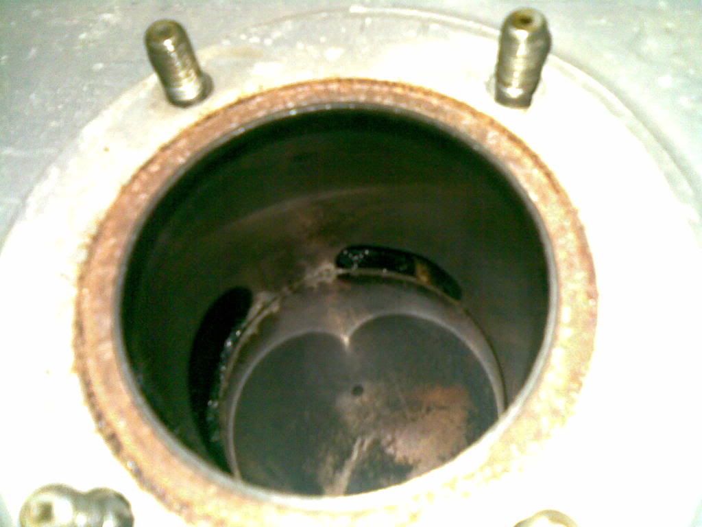

und so. auseinander und rein kucken war alles ok. ausser der kopf. sie ist ne /2 kopf auf ein ts zylinder und war fruher ok ohne dichtung. irgendwie (zu kleine dicht flache und grau guss gegen alu) hat der kopf runter geht wann ich letzte mal es auf hat wegen ein kerzeloch gewinde defekt. die dunnes silber ring in brennraum ist wo das zylinder oberflache war kompresst und hat ein tief punkt gestossed. vielleicht uber zeit hat es tiefer erwachst durch heitzung und kalterung cycles. weiss ich nicht aber es war nicht da letztes mal und der spaltmass war genau 1,1.
sieht man der rost auf der cylinder? der ist weil das /2 deckel war nie flach auf der ganze zylinder weil die war ts teilen. jetzt ist mit 1 mm (2 mal 0,4 und ein 0,2) dichtung mein spaltmasse noch zu 0,9 von fruher (ohne dichtungen und der runtergeht deckel) 0,5(!).
der kolben kopf. ich glaub der sauber bereich war in die selbe platz als im der deckel und das war meine gerausch wann die gas war zu oder wenig umdrehung.
sie hat ein klemmchen irgendwann fruher aber im tiefsten bereich der zylinder und ist nicht so schlimm.Bild
die pleuel sieht und fuhlt noch gut ober und unter.Bild
jetzt lauft sie noch mit viel weniger klattern. sie ist auch mit ungefahr 600 mehr u/min noch moglich. wir wird sehen nach mein nachste gut fahrt was alles gut ist oder nicht, aber sie fuhlt besser. nicht ganz so stark wie mit so blode hoch verdichtung aber ich bin mehr glucklich, weil sie wird hoffentlich lange leben.
