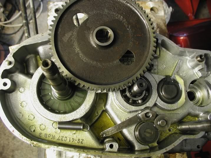

Das sind typische Symptome für eine gelockerte Scheibe an der Schaltarretierung
(wegen des Aussehens auch "Pizzaschneider" genannt).
Dieses Bauteil liegt hinter dem Primärantrieb unter dem Kupplungsdeckel, linke Motorseite.
Meist ist nur die Senkkopfschlitzschraube am Ende der Schaltwalze locker, also wieder festziehen und mit Körnerschlag am Schlitzende sichern oder (besser) ganz herausdrehen und Gewinde entfetten, mit Loctite die Schraube wieder einsetzen. Dabei Stellung der Kurvenscheibe beachten!

kann mir vieleicht jemand ein bild reinstellen von der senkkopfschraube von der schaltaretierung das ich sie besser finden kann (pizzaschneider)
danke

Beitragvon Paule56 » 26. Juni 2008 10:32
fw66 hat geschrieben:hallo
danke
Aber gerne doch ;-)

Beitragvon fw66 » 27. Juni 2008 23:31
so habe nu alles von reparaturanleitung orginal spezialwerkzeug ,dichtungen usw.bin am überlegen ob ich einen neuen kolben drauf setz oder nur die kolbenringe ersetze.
was meint ihr?

Beitragvon Ex User Hermann » 28. Juni 2008 02:27
Neue Ringe NUR bei ganz geringer Laufleistung!
Es macht sonst keinen Sinn, da die Laufbuchse nicht rund bleibt, neue Ringe hingegen rund sind.
Ex User Hermann
Beitragvon Mike » 28. Juni 2008 05:40
@fw66
Du hast aber evtl beim Ölwechsel nicht die kleine siebzehner Schraube neben der Ölablasschraube mit Rausgedreht?
Wenn ja, dreh die etwas locker und schau nach, wie sie sich schaltet.
Vorrausgesetzt Feder und Kugel sind drinn.
Gruß Mike

Beitragvon TeEs » 2. Juli 2008 07:37
Nochmal zum Kolbentauschen:
Was Hermann zum Ringewechseln schrieb gilt selbstredend auch für den Kolben!
Wechsel nur komplett: Zylinder/ Kolben/ Ringe. Alles andere ist Oberpfusch zum Teile/ Geld verheizen.
BTW: Ich habe nicht verstanden warum du überhaupt daran etwas machen willst. Nur weil du die Laufleistung nicht kennst? :abgelehnt:
