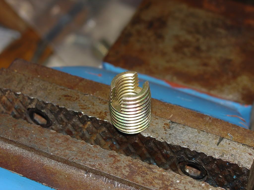

Helicoil im Zylinderdeckel ist Pfusch, lieber neuen Deckel. Auch sonst halte ich nix von Helicoil, teuer, teures Werkzeug erforderlich und insgesamt recht instabil. Wo es passt lieber soetwas: Bild

Beitragvon Stephan » 20. August 2008 13:14
Und die Dinger sind sogar selbstschneidend.

Beitragvon TeEs » 20. August 2008 16:57
Hier vielleicht noch ein konkreterer Link ENSAT Kerzengewinde-Reparatur
Ich bin ansonsten nicht der hier schon öfters geäußerten Meinung, dass Helicoil "nix Gescheites" ist. Wir verarbeiten täglich Helicoil und auch Ensat (das sind die oben genannten Einsätze).
Es gibt für beide bestimmte Einsatzgebiete, in denen sie dem anderen überlegen sind.
Ich persönlich würde z.B. zum Kerzengewinde reparieren Helicoil vorziehen. Warum? Ganz einfach. Es ist eine Art Federspirale. Der unterschiedliche Ausdehnungskoeff. kann es nicht lockern.
Und nochmal ganz klar: Wenn ein Helicoileinsatz nicht hält, wurde er nicht fachgerecht montiert, für den falschen Einsatz benutzt oder das Originalgewinde hätte schon meilenweit vorher aufgegeben.

Beitragvon Stephan » 20. August 2008 17:58
Für den ENSAT-Einsatz gibt es also auch spezieles Werkzeug?
Da ich den im Schraubenladen so bekommen hab, dachte ich der wird einfach so reingedreht.

Beitragvon TeEs » 20. August 2008 18:24
Stephan hat geschrieben:Für den ENSAT-Einsatz gibt es also auch spezieles Werkzeug?
Hat das jemand?
Für ENSAT brauchst du nicht unbedingt ein extra Werkzeug. Im konkreten Fall geht eine Zündkerze. Gerade muss er aber schon rein und das geht mit dem Werkzeug leichter.
ACHTUNG: Bei der Bauform mit Schlitz wie auf Uwes Bild ist der nicht für einen Schraubendreher gedacht. Der muss voran in die Bohrung und dient als Spannut!

Beitragvon Stephan » 20. August 2008 18:29
Das ist nämlich mein Problem. Ich habe einen, um in meine Grimeca-Kupplungsarmatur die originale Stellschraube rein zu bekommen, das mitgelieferte ist Müll und passt nicht.
Also muss das Ding ins Alu, dachte mir erst, wo ichs gekauft hatte, drehste mit dem Schraubenzieher rein, zu hause sahs dann brenzlig aus.
Meine Idee war eine Schraube zu kontern und danach den Einsatz rein zu drehen.
Werd nächste Woche mal beim Schraubenmensch fragen, eventuell hat er ja das Werkzeug und verborgt es.

Beitragvon muffel » 20. August 2008 21:45
Hat das jemand?
Es geht auch ohne Spezialwerkzeug, Du musst nur darauf achten das die Bohrung gerade ist und das Du das Teil gerade ansetzt.
Ich habe so einen Einsatz im HBZ, das Spiegelgewinde war hin. Ich habe eine Schraube reingedreht, gekontert und die Sache mit Schneidöhl, wie beim Gewindeschneiden, eingedreht. Wenn man ganz gut sein will kann man das Ding noch mit Schraubensicherung fixieren.

Beitragvon muffel » 20. August 2008 21:52
TeEs hat geschrieben:Und nochmal ganz klar: Wenn ein Helicoileinsatz nicht hält, wurde er nicht fachgerecht montiert, für den falschen Einsatz benutzt oder das Originalgewinde hätte schon meilenweit vorher aufgegeben.
Mein reden, man muss die Dinger fachgerecht, mit entsprechendem Werkzeug montieren und sollte auch über etwas Erfahrung verfügen. Meine Meinung ist nach wie vor, für den geneigten Hobbyschrauber sind, schon allein aus Kostengründen, die Ensat-Einsätze besser geeignet.
Ein Beispiel: Das Spiegelgewinde meines HBZ war ausgerissen, ein Ensat-Einsatz kostete bei Westfalia ca. 1,50 EUR, Spezialwerkzeug nicht erforderlich. Wenn ich die Helicoil-Lösung genommen hätte - rein wirtschaftlich einfach nicht zu vertreten. Ganz anders sieht es natürlich aus wenn ich jeden Tag 50 bis 100 Gewinde reparieren muss.
