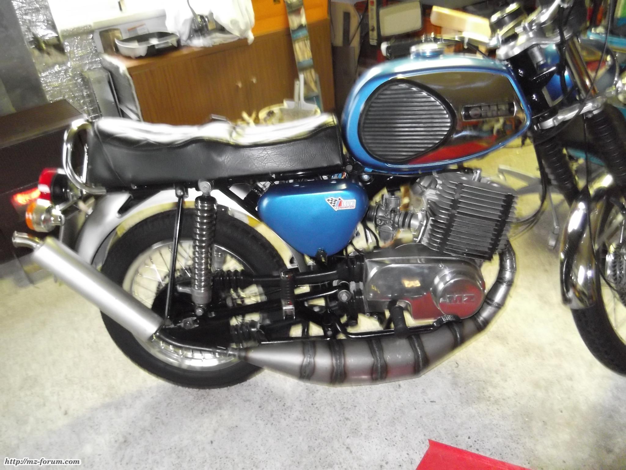

Also ich hab den Umbau gemacht und bin sehr zufrieden.
Kannst ja mal in mein Album nachsehen.
Gruss Wolfgang

Schick geworden! :ja: :top:
Ich kannte sie nur mit der "normalen" Auspuffanlage.

Wäre noch zu erwähnen, der TS Motor läuft sehr viel sanfter und ruhiger.
Der Auspuff sieht aber optisch etwas gewöhnungsbedürftig aus.
Na ja, ein SW drann und das Ding sieht keiner mehr :D

Der Auspuff erfährt im Moment eine Veränderung ,ging ganz oben Super gut.
Will mir ja den Motor nicht hochjagen.
Veränderung wird im Bereich des Krümmers und des Diffusors erfolgen.
Gruss Wolfgang

colli hat geschrieben:Hallo
So, habe meinen Reso jetzt nochmal optimiert,geht unten undobenrum sehr gut.
Werde ihm wahrscheinlich noch Schwarze Farbe verpassen.
Gruss Wolfgang
Mein lieber Scholli! Die schiebt sicherlich gut voran. 👌🏽👌🏽👌🏽
