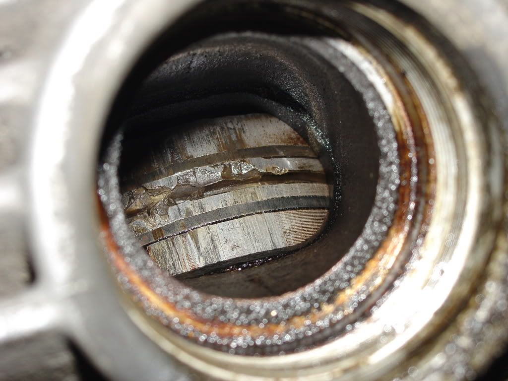

Der Tag hat leider bei mir nich so gut begonnen- ich erzähl mal:
Auf meiner ETZ ist ein 300ccm Satz drauf den ich jetzt so ca. 1500km ohne Probleme eingefahren habe. Lau Einfahranleitung soll man ja langsam die Drehzahlen erhöhen und sich langsam auch an Vollgasfahrten rantasten. also habe ich in letzter Zeit immer mal für ein paar hundert Meter das Gas aufgedreht (War dann geschwindigkeitsmäßig so 125-max130km/h bei ca. 5000U/min). Das ging auch alles wunderbar bis ebend heute Morgen.
Da fahre ich heute also eine leicht abschüssige Strecke und gebe Vollgas- Drehzahl war wieder bei 5000U/min (höher ging sie nicht) und auf einmal kommt es mir so vor als ob jemand ein meiner Karre hinzen zieht und bremst. Ich dann gleich die Kupplung gezogen und der Motor ist aus gegangen. Bin dann so ca. 500m auf dem Standsteifen ausgerollt und habe dann wieder eingekuppelt. Sie lief auch wieder an und hört sich eigentlich an wie davor. Was mir jetzt noch aufgefallen ist, ist das meine Drehzahl im Standgas, welche eigentlich super auf 1200-1500U/min eingestellt war jetzt abgesackt ist auf vielleicht 800-900U/min und die rote Lampe also anfängt zu flackern.
Wie fahre ich jetzt weiter mit der Emme? War jetzt das komplette Einfahren fürn Arsch? Muss der Zylinder jetzt runter um sich das mal anzusauen?
Wäre jetzt für ein paar gute Tipps sehr dankbar.

Kolbenklemmer-da ist noch nichts verloren
es gibt MZ-Treiber die fahren ohne weiteres erst mal vorsichtig weiter :|
andere demontieren den Zylinder ,sehen sich die Spuren an und beseitigen
Diese mit feinen Schleifpapier. :idea:
Hört sich bei Deiner Beschreibung ja nicht nach Bruch von Kolbenring an.
War deine Vergaser -Ölpumpeneinstellung korrekt?

Trabimotorrad hatte sich mein Kerzenbild angesehen und meinte das is gut so. mischen tu ich selber- habe keine Getrenntschmierung.
Ich dacht so nach 1500-2000 km sollte die Mz doch so langsam Vollgasfest sein oder? Mit meiner Schwalbe kann ich locker längere Strecken Vollgas fahren- ohne irgendeinen Klemmer. Ist da die MZ anfälliger? Die Drehzahl war ja auch erst bei 5000 (ist das Normal das da schon schluß ist? Aber höher wäre sei auch nicht mehr gegangen)

cbronson hat geschrieben: Ist da die MZ anfälliger? Die Drehzahl war ja auch erst bei 5000 (ist das Normal das da schon schluß ist? Aber höher wäre sei auch nicht mehr gegangen)
eigentlich nicht ... ich hab meine ES schon mit 800km auf der uhr mit dauervollgas über die bahn getreten
wenns es bei dir (immer wieder) klemmt, dann hast du das teil evtl nicht richtig eingefahren, oder die passung kolben zu zylinder stimmt nicht
sicher kann man nur sein, wenn man mal nachkukt, wo es genau am kolben geklemmt hat.

was meinst du mit nicht richtig eingefahren? Wie gehe ich jetzt am besten vor? Zylinder will ich eigentlich nicht runtermachen- habe ich noch nie gemacht und kenne mich da nich so toll aus.
Wie hoch sollte sie eigentlich drehen im 5. Gang bei Vollgas (300er)?

Mein 251er-Gespann hat in seiner Laufzeit bei mir insgesammt 4 Mal geklemmt, jedesmal habe ich durch rechtzeitiges Auskuppeln einen größeren Schaden vermieden. Da sich meine Klemmer immer fernab von daheim ereigneten, blieb mir nix Anderes übrig, als mit dem Gespann sehr vorsichtig heim zu fahren.
Unmittelbar nach den jewiligen Klemmern war auch immer ein mehr oder weniger deutlich spürbarer Leistungsverlust zu bemerken, der aber bis zu Hause sich "selbst repariert" hatte. Never touch a running System (und ein fauler Sack bin ich auch :oops: ) also fahre ich heute noch mit dem Gespann, ohne den Zylinder jemals abgebaut zu habe. Es hat inzwischen rund 18 000Km drauf, davon 12 000 von mir.
Die einzigste Veränderung, die ich an dem 251er-Gespann machte, war die originale DDR-Elektronik-Zündung gegen die Kontaktzündung zu tauschen, ich hatte mit der elektronischen immer wieder mal keine Leistung/Zündaussetzer etc.
Mit der Kontaktzündung hatte ich auch keinen Klemmer mehr.

Ich denke auch, das liegt an der Kolben/Zylinder Passung.
Nach der Laufleistung mit nicht nur dahintuckern müssen sich die Kolbenringe angepaßt haben.
Möglicherweise ist der Kolben aus so einem Material, das sich mehr ausdehnt als bei Originalkolben üblich.
Ich würde den Zylinder runter nehmen und die Stellen am Kolben glätten.
Das geringe Abtragen von Material durch Klemmer und Glätten bietet dem Kolben dann anschließend etwas mehr Platz an der kritischen Stelle.

Ich hatte bei meiner auch schon 3 Klemmer. Genau wie du es beschreibst. Danach erstmal nicht mehr Vollgas geben, schön sachte fahren, ich bin dann nicht mehr als 110 gefahren. Der Leistungsverlust hat sich relativ schnell behoben, wie von trabimotorrad gesagt. Den Kopf hatte ich aber mal ab um reinzuschauen. Bei mir wars am Auslasskanal. Scheinbar jedesmal, denn überall anders sah der Zylinder wie neu aus. km-Leistung liebt bei knapp 30.000 davon knapp 10.000 von mir.
Übrigens hatte ich keinen Klemmer mehr, seit dem ich meine U-Zündung korrekt eingestellt (z.Z. der Klemmer: zu viel Spätzündung - 2,35mm v. OT) und das Öl auf vollsynthetisch umgestellt habe.

ein paar mehr infos zum motor wären hilfreich. wer hat den motor aufgebohrt, wurden die steuerzeiten nach dem aufbohren mal richtigkeit überprüft. wenn nicht, kann das schon die ursache sein. wenn der zylinder nur aufgebohrt wurde, und ansonsten am motor nichts verändert wurde, überhitzt der motor bei vollgas eigentlich permanent und klemmer sind echt kein wunder...
nur aufbohren und fahren ist eigentlich grober pfusch.
zumindest der vergaser (hd/lld) und der auspuff müssen angepasst werden.

Also hier ein paar Infor soweit sie mir bekannt sind, da ich das motorrad ja in diesem Zustand so gekauft habe und motormäßig selber nix gemacht habe.
Die Kolben Zylinder Gatnitur stammt von Ost2Rad.de. dort wirde der Motor (laut Rechnung die ich habe) gemacht und es wurde eben ein 300er Satz eingebaut. Ob das dort "ordentlich gemacht wurde bzw. wie und was die dort gemacht haben weiß ich leider nicht. Verbaut ist zudem ein Bing Vergaser, welcher laut Verkäufer auf 32 aufgebohrt wurde. LL Düse und HD wurden ebenfalls vergrößert. Als Auspuff habe ich einen originalen DDR Puff dran. Zündung ist eine VAPE. ZZP laut Messung 2,7vOT.
Wegen Steuerzeiten und so, da kenn ich mich zu meiner Schande überhaupt nicht aus :(

die steuerzeiten kann man mit der gradscheibe messen. wenn die nicht stimmen (beim aufgebohrtem 300 verkürzen sie sich), dreht der motor nicht richtig und überhitzt.
der auspuff muss ein größeres volumen und einen größeren durchlass haben, zumindest wenn der motor dauerhaft vollgasfest werden soll.
ich habe so einen umbau zum 300er mit einer garnitur von gabor durch.
was ich alles ändern musste, siehst du hier...
das post vom 03.03.09

telefoner hat geschrieben: wer hat den motor aufgebohrt, wurden die steuerzeiten nach dem aufbohren mal richtigkeit überprüft. wenn nicht, kann das schon die ursache sein. wenn der zylinder nur aufgebohrt wurde, und ansonsten am motor nichts verändert wurde, überhitzt der motor bei vollgas eigentlich permanent und klemmer sind echt kein wunder...
Das ist Quatsch. Es gibt überhaupt keinen Grund warum das so sein sollte. Die Fenster anfasen und verrunden ist natürlich nötig, aber vergrössern muss man garnix. Die Steuerzeiten muss man generell nicht verändern. Wenn überhaupt, müsstem man die Auslasszeit verkürzen, was aber nicht geht, drum kann mans auch lassen.
Auch das widerspricht der Praxis. Weder am Auspuff noch an der Bedüsung muss notwendigerweise was gemacht werden. Bei dem relativ geringen Hubraumzuwachs von 20% kriegt der Püff sein Abgas noch gut weg.
@cbronson
Der Zylinder sollte auf alle Fälle runter, besonders wenn das Kerzenbild stimmt. Nur dann kannst Du die Ursache für den Klemmer sehen und entsprechend reagieren. Es gibt viele Gründe dafür, am Öl liegts wohl an letzter Stelle.

Nicht mit Schleifpapier, da schleifst Du um die harte Klemmerstelle drumrum. Mit dem Ölstein, oder einer scharfen feinen Feile macht man sowas.

das mit dem einfahren wird meines erachtens überschätzt! :roll:
am besten viele berge, kein vollgas, 1500km einfahren, langsam ans vollgas herantasten, un wat weiß ich was es da so gibt!
mein komplett neu gemachter motor hat nach 500km volle sporen bekommen, vorher hab ich einfach verucht nicht über 5000 umdrehungen zu kommen, und?
er läuft! kein klemmer nix! er zeiht voll durch, sogar im 5ten! mit 18ner ritzel fahre ich an die 130km/h.
wenns nach dem ginge, der mit den motor gemacht, hätte ich nichmal bis 500km warten müssen.

Re: Das war dann wohl mein erster Kolbenklemmer - was nun?
Beitragvon hiha » 1. August 2009 08:04
sag mal, was ist eigentlich das problem daran, zu akzeptieren das ich mit den 300 er motoren andere erfahrungswerte habe als du?
Stimmt doch garnicht. :evil: Ich hab überhaupt gar kein Problem damit, im Gegenteil: es ist mehr als interessant, was es für Unterschiede in der Einstellerei gibt. Nur: Du hast es in Deinem obigem Posting so dargestellt, als ob es ausschließlich und NUR so ginge, wie es bei Dir gegangen sei. (so ist es zumindest bei mir angekommen!) Und dagegen bin ich eingeschritten.
Dann kommt Trabimotorrad und meint, ich hätte Deine Vorgehensweise angezweifelt. Stimmt nicht. Hab ich keine Sekunde. Warum sollte ich das auch anzweifeln? Er hat mich nicht richtig gelesen, oder nicht richtig verstanden.
Ich würde das ganze gern lassen, bis der entsprechende Zylinder gezogen, und der Klemmer begutachtet ist.
Dann können wir weiter spekulieren.
Friede?
Hans
hiha
Beiträge: 4506
Wohnort: Neubiberg b. München
Beitragvon trabimotorrad » 1. August 2009 08:47
Dann lege ich noch "ein Brikett" nach:
Meine gesammten ETZ-Motoren, von denen ich 2X250ccm (eine nachgearbeitet :oops:, die anderer Bj. 1990 original DDR 21PS ungeöffnet ) und 1X300ccm in Gebrauch habe, werden bei strammer Fahrweise so warm, das die Krümmer strohgelb im Bereich der ersten Krümmung bis ins Kornblumenblaue werden.
Bei meiner TS250 (auch nachgearbeitet :wink: ) ist der Krümmer einheitlich kornblumenblau und als ich in den letzten Tagen morgens bei Dunkelheit zur Arbeit fuhr, habe ich auch an der ersten Krümmung die Glühfarbe "Dunkelkirschrot" in Ansätzen erkennen können. Geklemmt hat bei mir bisher nur die ganz originale 251er, BJ. 1990. Sellbst die deutlich wärmer werdente TS oder auch meine ES 300 (auch komplett von mir selbst aufgebaut und nachgearbeitet :wink: ), die auch tolle (Anlass)Farben am Krümmer hat, haben in den Kilometern, wo ich sie fahre, noch nie geklemmt!
Ich könnte mir vorstellen, das die Nachbaukolben etwas weniger Silizium in der Alulegierung haben. Silizium verbessert die Notlaufeigenschaften, fördert aber gleichzeitig den Verschleiß. Meinen ersten Mahle-Kolben habe ich nach 45 000Km ausgebaut, weil er erschröcklich mit dem Kolbenhemd geklappert hat, er war auch im Hemdbereich blank und fast EIN ZEHNTEL abgelaufen :cry: Auch der zweite, der jetzt etwas über 42 000Km gelaufen ist, hat nicht mehr "die" Komprssion und mein Lastengespann hebt inzwischen bei maximal 115Km/h die "weise Fahne" :( Ich werde wohl auch bald in den erlauchten Kreis, der Nachbaukolbentreibern gehören :nixweiss:
Beiträge: 16996
Beitragvon telefoner » 1. August 2009 10:25
hiha hat geschrieben:Nur: Du hast es in Deinem obigem Posting so dargestellt, als ob es ausschließlich und NUR so ginge, wie es bei Dir gegangen sei. (so ist es zumindest bei mir angekommen!) Und dagegen bin ich eingeschritten.
ja, da hast du natürlich recht, ich hätte reinschreiben sollen, das es sich nur auf meine erfahrungswerte bezieht :D
hiha hat geschrieben:Friede?
aber selbstverständlich
:D
SOSA 2010-ich war dabei
und es war geil...
telefoner
Beiträge: 1341
Themen: 99
Beitragvon cbronson » 1. August 2009 11:36
Also ich kenne mich mit dem Motor noch zu wenig aus um manchen Tipps hier folgen zu können. ZZP kan ich kontrollieren und Kerzenbild begutachten vielleicht noch die Quetschkante nachmessen und mal durch die Auspufföffnung den Zylinder begutachten - aber das wars dann wohl auch schon.
Drum werde ich wohl mal wieder bei Trabimotorrad aufkreuzen müssen um ihn in meiner Verzweiflung zu nerven, so dass ich dann hoffentlich ohne weiteren Klemmer auf dem Treffen aukreuzen kann.
@Trabi wann bisch denn in Wolfsölden
cbronson
Beiträge: 752
Wohnort: Winnenden
Beitragvon motorradfahrerwill » 1. August 2009 11:45
Guck mal weiter oben, da schrub er was von Montag nachmittag. :ja:
MfG Kurt
