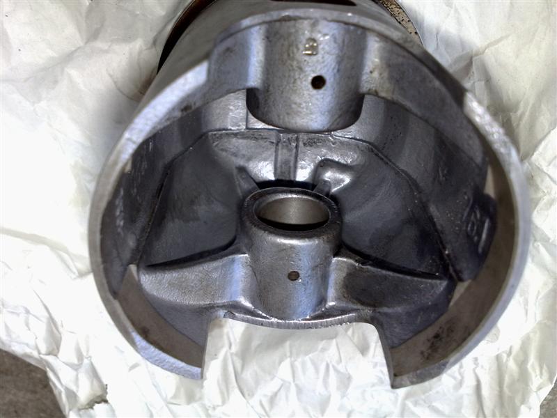

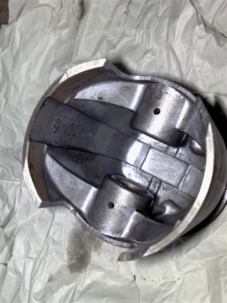

Hallo an alle,
So nach langen hin und her wegen minem neuen 300er Satz kam der ja nun endlich am Dienstag bei mir an. Heute mittag also einen Termin in Wölfsölden mit Trabimotorrad Achim vereinbart um das Teil einzubauen. Kolben- Zylinder Spiel scheint dieses mal gut zu sein im Vergleich zu meinem "verklemmten" Satz und auch der Kolbenbolzen geht schön "saugend" rein - also schonmal gute Voraussetzungen.
Also haben wir den Kolben und Zylinder montiert - Achim wollte zur Kontrolle dann mal an der Schwungscheibe die Kurbelwelle drehen - tja und da ing dann halt nix.
Der Kolben blockiert in UT Stellung und bleibt am Gehäuse hängen, da das Kolbenhemd wohl daran anstößt - also mal wieder Pech gehabt.
Kann ma am Kolbenhemd einfach was abdrehen oder is das nix. Wenn ja wie groß muss der Abstand kolbenhemd - Gehäuse sein, damit da auch bei hohen Drehzahlen und großer Hitze nix passieren kann? Wer hat Erfahrung damit?
Jetzt haben wir halt wieder die 250er Garnitur montiert und sind frustriert Heim gefahren.

Dann gehe ich davon aus das es sich um eine 300 Garnitur von Kanuni handelt. Erkennen kann man das daran das dieser Zylinder einen Zentrierrand hat. Past aber trotzdem auf den Block der alten 250er ETZ´ten. Das sind normalerweise die Besten Garnituren die man einst bekam. Leider gibt es die nicht mehr. Das Hemd wird einfach etwas gekürzt so das etwa 1,5mm Platz zwischen Kurbelwellenwange und Hemd ist. Warts ab dann rennt er schon. Wenn du das nicht wagst sende mir deine Preisvorstellung denn ich Idiot habe keine für mich weggelegt. :oops:
Re: 300er Garnitur - Kolbenhemd zu lang
Beitragvon cbronson » 24. September 2009 21:59
Also es ist ein auf 300 aufgebohrter 250er Zylinder wie sie halt für die Umrüstung angeboten werden -hatte ich vergessen zu schreiben
cbronson
Beiträge: 752
Wohnort: Winnenden
Beitragvon P-J » 24. September 2009 22:03
Also ohne Zentriering. Dann kann es nur sein das es sich um einen billigen Nachbau Kolben handelt. Mit sowas habe ich schon schlechte Erfahrung gemacht. Bei 110 stuntmässig absteigen weil man Geld sparen will tut doppelt weh!
Beitragvon trabimotorrad » 24. September 2009 22:04
@ P J : Leider hatte der Zylinder keinen Zentrierbund, aber im Kolben stand was , das auf MZ Kolben schließen ließ (weiß aber nicht mehr genau was K20 oder so ähnlich :?: )
Vielleicht Kanuni-Kolben? Oder anderer Nachbau? Ich weiß es nicht. Jedenfalls sieht das Einbauspiel gut aus, aber einfach so das Hemd abdrehen?? Ganz wohl ist mir dabei nicht, Stimmt da noch das Gegengewicht in der Kurbelwelle? Wird der Kolben damit nich zu arg geschwächt? Ich denke, die perfekte Lösung wäre, das Kurbelgehäuse auspindeln, aber lohnt der Akt??? Was meinen denn die Kolbenexperten???

Gehäuse ausspindeln ist die sichere Lösung. So habe ich es bei meinem Gespannmotor gemacht (machen lassen).
Kolbenhemd kürzen geht aber auch.
Ex-User magsd
Beitragvon ETZploited » 24. September 2009 22:21
301er Garnituren passen nur auf 301er Gehäuse, nur dort stimmt die Bohrung für den Kragen der Laufbuchse, die ja bekanntlich den größeren Durchmesser hat als bei den 250ern.
Beim Aufbohren von 250er auf 300 paßt zwar der Zylinder ins Gehäuse (klar), aber das Kolbenhemd, daß im UT tiefer steht als der Laufbuchsenkragen, steht wenigsten hinten auf dem Gehäuse auf, das an dieser Stelle in den Kurbelraum ragt (Totraumverkleinerung).
Man kann ein Stück vom Kolbenhemd abnehmen (es geht tatsächlich), andere fräsen das Gehäuse aus (Motor zerlegen).
Hätten wir das auch besprochen, mal wieder :wink:

P-J hat geschrieben:Normalerweise stösst das Kolbenhemd auf der Kurbelwelle auf, nicht auf dem Gehäuse. So war es zumindest bei den Kanuni immer. Da hilft nur Hemdchen kürzen.
Angst will ich niemandem machen, aber die ersten 500 Km solltest du damit rechnen einen kapitalen Fresser zu bekommen.
Mach dir mal bitte klar, daß dies physikalisch überhaupt nur möglich ist, wenn das Kolbenhemd sehr, sehr viel länger ist als beim 250er Kolben oder jedem üblichen passenden! 300er-Kolben.
Trotzdem, der Kolben schlägt aufs Gehäuse auf, und deswegen wird es wie im Bild hier ausgefräst. Das Kanuni später Gußkokillen erneuern mußte, ist anzunehmen - daß die sich derart vom MZ-Gehäuse unterscheiden, nicht.
Und den "Fresser" vergessen wir lieber gleich ganz schnell wieder...
ETZ Racer hat geschrieben:Ein Kumpel von mir hatte sich damals einen neuen ETZ 300 Zylinder mit Kolben für 180,00 € gekauft. Hat ihn richtig eingebaut und ist damit eine Runde im Hof gefahren, danach ist der Kolben unten gegen das Motorgehäuse geschlagen und zerbrochen, die Teile des Kolben sind in das Gehäuse gefallen und die Kurbelwelle hatte auch einen Schlag weg.
Das glaube ich beinahe nicht, denn die ETZ 300 gab's, soweit bisher bekannt, nur für das UK.
Entweder, es war ein 301er, oder es war ein aufgebohrter 250er, oder es war irgendein ein Mist.
Und wenn der Kolben unten gegen's Gehäuse geschlagen ist, dann darf man zuerst annehmen, daß der Einbau nicht richtig erfolgte - oder es irgendein Mist war; wir werden es nie erfahren.
Daraus kann man NULL Rückschluß auf Nachbaukolben allgemein ziehen.

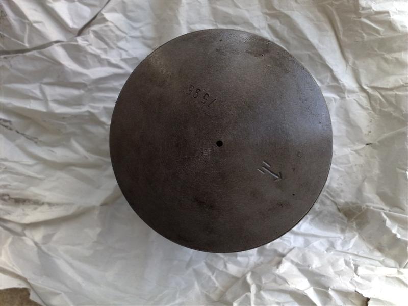

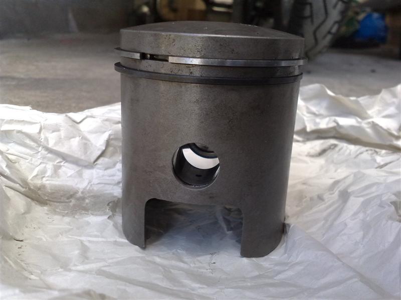

Beitragvon cbronson » 25. September 2009 16:56
Also hier nun die Bilder von dem neuen Kolben. Gemessen habe ich ihn auch grob. Er hat eine Länge von 81,1mm von Kante Kolbenhemt bis zur oberen Kante wo die Wölbung beginnt - is aber nur mit der Schiebelehre gemessen.

Beitragvon ETZ-Racer » 25. September 2009 18:11
genau wie meiner, einfach abdrehen! Ich habe dann noch die Ausläufe vor den Ausschnitten wieder mit einer Feile hergestellt.
Mir fällt auf, es bereits die größe für das erste Übermaß! Die Fa. Kurz lieferte mir als Anfangsmaß 75,45. Die Laufbuchse der ETZ wird beim wird beim Aufbhoren reichlich dünn, mehr als zweimal aufarbeiten geht laut Kurz nicht. Wenn du also mit dem 1 Übermaß anfängst, dann geht nur noch einmal!

Beitragvon Guesi » 27. September 2009 21:13
Also wenn der Zylinder und Kolben neu war, dann wundert es mich, daß der Kolben 75,95 hat und nicht 75,45. er hat also schon das erste "Übermaß".
Und es kommt vor, daß der Kolben unten aufsteht, da die Gehäuse bei MZ nicht alle tief genug ausgespindelt worden sind.
Und es gibt durchaus 300er Sätze mit Zentriersteg oben.

Beitragvon Thor555 » 29. September 2009 10:37
zentrieren könnt ihr den zk auch mit passbuchsen, wie bei mir in der gallerie, einfach zwei im zylinder befindlichen bohrungen von 11 auf 13h7 aufbohren und ne buchse mit außen 13 und innen 10,5mm durchmesser reinschlagen, sodass die buchseunten noch 10mm aus dem zk herausschaut und in die bohrungen im zylinder passt.
kolbenhemd kann man abdrehen, bei mir reichte es gerade so, dass der kolben nicht aufstand, also wenige 1/100tel luft, damit lief der motor auch gut 2000km ohne probleme, bei 8500 umdrehungen auf dem prüfstand schlug das kolbenhemd aber dann doch auf und der kolben war hinüber.
ich habe das kolbenhemd dann um 0,5mm abgedreht und seither keine probleme mehr, die steuerzeiten ändern sich wegen den 0,5mm nur sehr geringfügig und die ein und auslässe werden immernoch um mehrere mm verschlossen.
ach ja, der kolben sieht nach almot aus, polnische nachfertigung, über die ich zumindest nichts schlechtes sagen kann.
