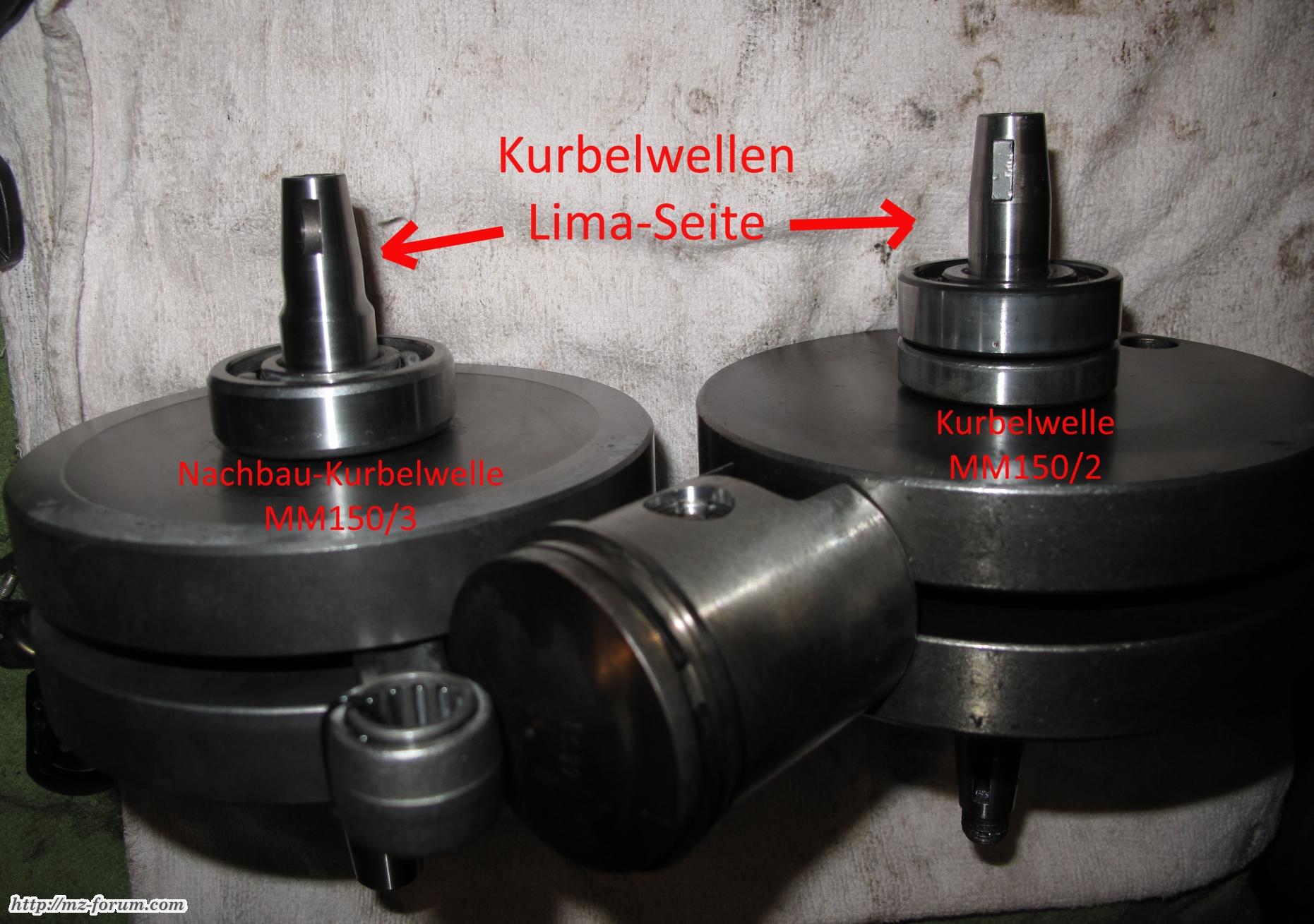

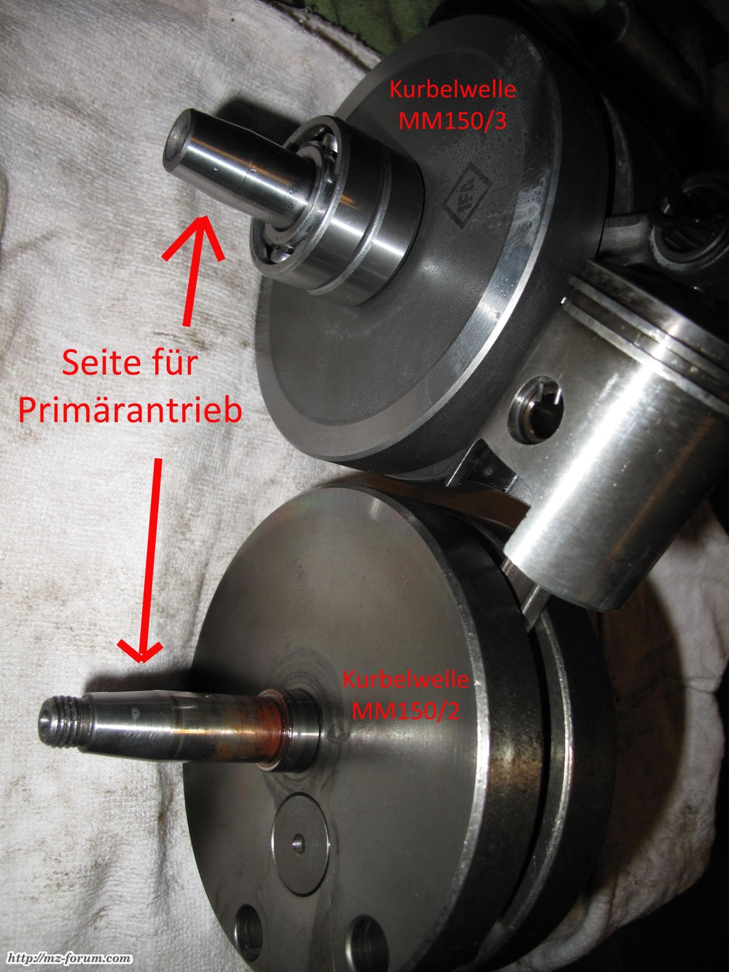

Baue mir für meine TS 150 gerade einen MM150/3 Motor zusammen.
Die Kurbelwellenstümpfe im Vergleich zu meiner Kurbelwelle aus demm MM150/2 sind so unterschiedlich, dass ich mir erstens nicht sicher bin,
ob ich die beiden Lager bei der neuen Kurbelwelle für den MM150/3 auf die richtige Seite draufgepackt habe
und zweitens frage ich mich, ob auf dem anderen Lima-Stumpf der 3er-Welle der gleiche Anker vom 2er passt und hält :?: :?: :?:
Und wieso sind auf dem Stumpf der Lima-Seite beim MM150/2 zwei Lager verbaut gewesen?
Gehört da nicht nur eins hin?

Das sind keine 2 Lager, das schmalere Etwas ist der innenliegende Wellendichtring, der damals in einer zusätzlichen Metallkappe steckte.
Und weil auch der sich womöglich im Sitz des Motorengehäses mitgedreht hat ist der so blank und wirkt wie das außensitzende Lager

die beiden Lager sind auf der richtigen Seite. Die Lichtmaschinenanker sollen für die TS alle gleich sein und auf beide Wellen passen.

Danke. Ja, habe mich nur gefragt, wie auf den unterschiedlich geformten Stümpfen der gleiche Anker halten soll.

Ich hab mal ein -Frage zur Nachbauwelle.....wirklich Nachbau?.... ja ich weiß es gibt welche....sollen aber nix taugen..
