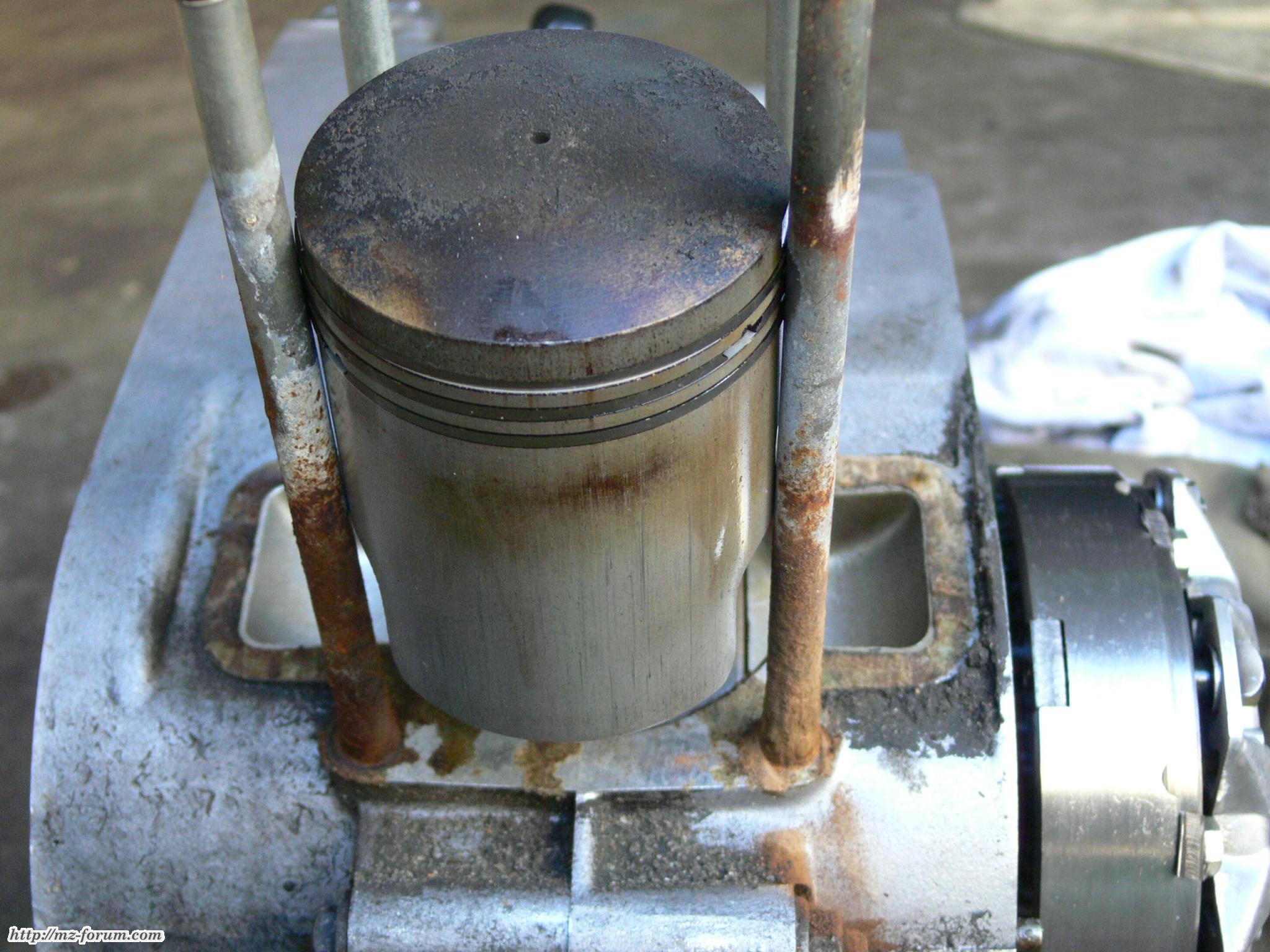

Laufgarnitur wurd ja schon erwähnt, wobei ich jetzt mal einwerfen muss, dass ein Originalkolben unter guten Bedingungen richtig lange halten kann.
Ich hab vor nen paar Wochen nach über 60000km den Zylinder meiner ETZ250 gezogen und mit erstaunen festgestellt, das es noch der erste Kolben war :shock:

Beitragvon smokiebrandy » 27. Juli 2010 22:00
Also das Spaltmaß wird gemessen zwischen der Quetschkante des Zylinderkopfes und dem Kolben,es wird mittels Aluscheiben zwischen Zylinderkopf und Zylinder reguliert. Gemessen wird es mit Hilfe eines Lötdrahtes ca.2mm Durchmesser, welcher durchs Kerzenloch in den Zylinder gesteckt wird und durch eine Kolbenbewegung gequetscht wird. Normal sind 0,9 -1,2 mm.Ein zu niedriges Spaltmaß führt zu klopfende Geräuschen , ein viel zu hohes zu Leistungsverlust...Also dein Kolben sollte wenig Spiel im Spalt haben oder so ähnlich... :oops: :mrgreen: :biggrin: :ja:
Zuletzt geändert von smokiebrandy am 27. Juli 2010 22:13, insgesamt 1-mal geändert.

smokiebrandy hat geschrieben:...Also dein Kolben sollte wenig Spiel im Spalt haben oder so ähnlich... :oops: :mrgreen: :biggrin: :ja:
Also das sollte eher eine Gleitpassung sein... Duck und :runningdog:
