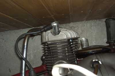

Mein Zylinder ist ebenfalls mit Glasgranulat gestrahlt, Foddos hier (runter scrollen).

t-eddie hat geschrieben:Und gleich noch ne Frag zum Polieren -> Womit hast du das gemacht???
Beitragvon Nordlicht » 16. Oktober 2006 19:28
Die ist bestimmt noch älter wie die ETS Bild
Wenn das der Tüv sieht :D
Beiträge: 14852
Beitragvon Andreas » 16. Oktober 2006 19:37
Die steht quasi in Holland, da ist ja alles erlaubt ;D .
