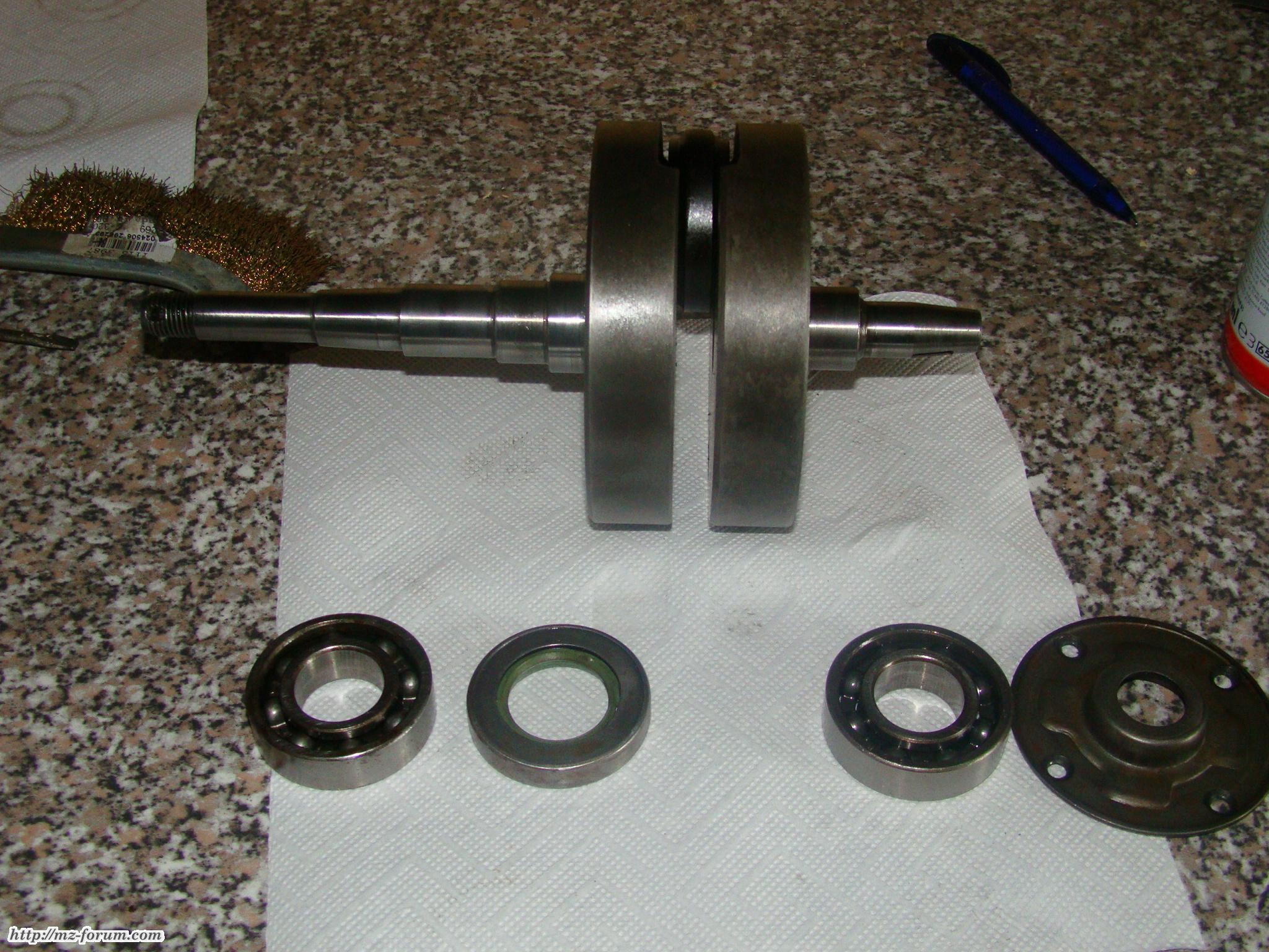

Hab noch ma ne Schlidderaktion inne Werkstatt gemacht hier die Kurbelwelle und was drauf steckte.
11190
Man sieht von links nach rechts Lager 6205, Radialdichtring, KW,Lager 6205, Dichtkappe mit Radialdichtring. Mehr dichtete das KW-Gehäuse nicht ab. Und in der Teileliste für die Motoren bis 4005102 ist auch nur ein Dichtring 5-00.10.04.

Beitragvon Lorchen » 5. Januar 2011 11:03
ES 175/250/0:
links innen ein Dichtring 30x52x7
rechts außen ein Dichtring 17x30x7
ES 175/250/1 und 300:
links innen ein Dichtring 30x62x7
rechts innen ein Dichtring 30x62x7

Was ist denn hier los? Ist doch alles ganz einfach. Du hast eine ES 175/0. Es scheint sogar eine recht frühe zu sein, wenn ich die Motornummer richtig deute.
Die 175/0 hatte genau wie die ES 250/0 nur 2 Wellendichtringe an der Kurbelwelle, da das rechte Kugellager durch das Öl im Kraftstoff geschmiert wird.
Bei der ES/1 wurde dieses Lager dann durch das Getriebeöl geschmiert und daher muss auf beiden Seiten des Lagers ein WDR sitzen. Das sind dann insgesamt 3.
Ich empfehle Dir Viton-Ringe zu kaufen, die sind etwas teurer sollen aber länger halten. Ich habe meine vom Gabor aus Berlin.

Sach mal Grenadier: wie geil ist das denn!
habe eben in dein Album geschaut und das gefunden:
11190
jetzt mal ein Bild von mir, wo ich meine ES gebaut habe:
mein mir war's der Küchentisch - hatte beim Frühstück noch freie Valenzen :D
bei dir schauts ganz ähnlich aus

Beitragvon Grenadier » 5. Januar 2011 17:15
kutt hat geschrieben:Sach mal Grenadier: wie geil ist das denn!
Schicke Arbeitsplatte nur das meine inne Werkstatt iss aber mein Motorgehäuse war in unserer Spühlmaschine. :biggrin:
Bitte bitte nicht meiner Freundin erzählen!!!
@unterbrecher aha also doch geheizt. :oops:
