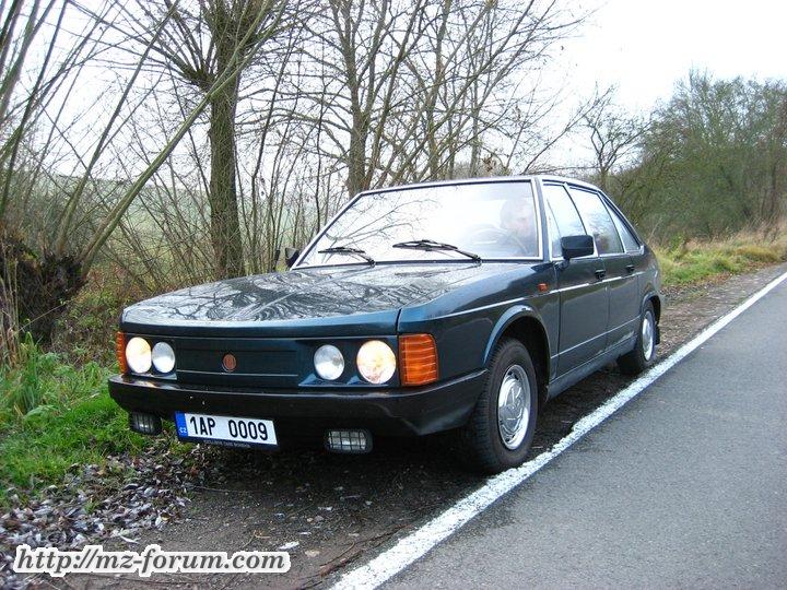

Wie jetzt? TATRA??? Wie und wo? Komm mit dem Ding! :flehan:

Beitragvon Vinc » 28. April 2011 20:34
Lorchen hat geschrieben:Wie jetzt? TATRA??? Wie und wo? Komm mit dem Ding! :flehan:
Dieser da: Bild
Aber wann und wo ist mehr oder weniger geheim. Wohnt du in der Nähe von Leipzig? Kannst mir ja mal ne PN schreiben, so ne Tatrafahrt bekommen wir sicher mal hin für dich ;-)...

Nix Tarta, du kommst mitm Eisenschwein, so wie ich. Schließlich haben die sich als die idealen Frahrzeuge für diese Veranstaltung bewährt. :P

Lorchen hat geschrieben:Nein, komm mit dem TATRA! :flehan:
geht das mitm Tatra?
http://i753.photobucket.com/albums/xx17 ... tal044.jpg
:twisted: ich denke nein...

Man müßte es mal ausprobieren... :twisted:
Dann hat er Wasserkühlung. :mrgreen:

Ich denke sogar JA aber es ziemt sich nicht, außerdem blubbert er dann noch mehr :D
-- Hinzugefügt: 29th April 2011, 10:27 am --
Lorchen hat geschrieben:Man müßte es mal ausprobieren... :twisted:
Da Axialgebläse dient dann als Schiffsschraube :D
