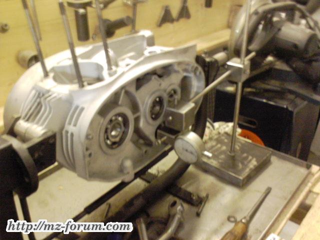

Beitragvon Drago » 30. August 2011 19:46
Nabend
So, nach dem wir nun die Kupplung für das Problem ausgeschlossen haben, (Christof hat uns eine neue Kupplung aus der alten zusammengezimmert, hat sich leider nichts geändert, trotzdem danke dafür) hab ich heute den Motor geöffnet, kurze Frage vorneweg, da lag ne Unterlegscheibe drinnen 24x10x1,5 sollte das die Anlaufscheibe von der Schaltwalze sein, weil die wahr nämlich nicht da.
Wenn ich versuche den 1. Gang einzulegen, drückt's mir die Schaltwalze hoch, so dass das Schaltrad vom 2/4. Gang fast wieder eingreift, was eventuell das ratternde Geräusch erklären könnte, und der 1. Gang springt gar nicht rein. Ich hab dann die Antriebswelle ausgebaut und dabei festgestellt, dass das Losrad vom 1. Gang nicht wirklich unabhängig von der Abtriebswelle drehbar ist, auch wenn man das Schaltrad fürn 1/3. Gang anhebt. Ausgebaut lässt's sich allerdings gut drehen.
Meine Vermutung wäre jetzt, dass der Kerl, der das damals regeneriert hat, vielleicht die Abtriebswelle etwas zu stramm eingepresst hat, oder hatte einfach die Schaltwalze durch die fehlende Scheibe zu viel Spiel, da im Stand die Gänge eigentlich gut durchschaltbar waren?
Stefan
Fuhrpark: S51
Drago
Beiträge: 8
Registriert: 10. Juli 2011 09:45
Re: TS250 Kupplungs-Getriebe Probleme
Beitragvon Christof » 30. August 2011 20:03
Drago hat geschrieben:hab ich heute den Motor geöffnet, kurze Frage vorneweg, da lag ne Unterlegscheibe drinnen 24x10x1,5 sollte das die Anlaufscheibe von der Schaltwalze sein, weil die wahr nämlich nicht da.
Die Anlaufscheibe gehört auf den dünnen Lagerzapfen der Schaltwalze, ohne zieht es dir die Walze immer nur hin und her, ohne das sie einen Gang sauber einlegt! Normalerwise muss auch das Axialspiel der Schaltwalze mit dünnen Beilegescheiben unter der Anlaufscheibe auf 0,2mm Spiel eingestellt werden. So hier:
gallery/image.php?album_id=294&image_id=2741
Schöner Pfusch also, wie an der Kupplung!!!
