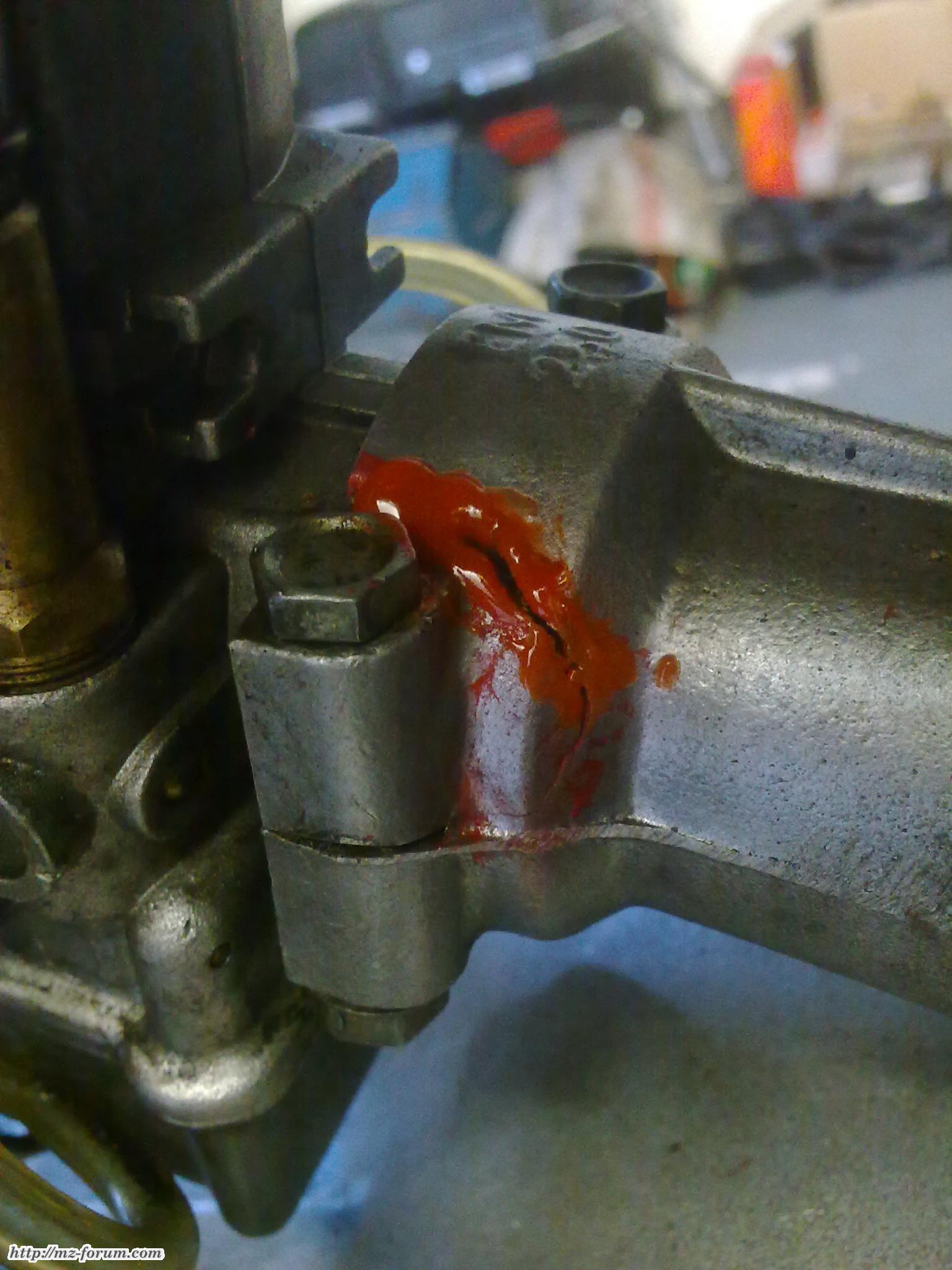

Re: So ein Mist
Beitragvon Gurke250 » 8. Juli 2011 16:35
die beiden Klemmschrauben überdreht. Nun hab ich einen schönen Riss im Stutzen oberhalb der Klemmschraube :|

Beitragvon Arni25 » 8. Juli 2011 16:42
Gurke250 hat geschrieben:Nun hab ich einen schönen Riss im Stutzen oberhalb der Klemmschraube
Dann solltest Du damit so besser nicht fahren - wenn der Motor durch den Riß Falschluft zieht ist das nicht gut...

Beitragvon Gurke250 » 8. Juli 2011 16:44
hab ein wenig Dichtmittel draufgekleistert sollte morgen halten... :wink:

Beitragvon ElMatzo » 8. Juli 2011 16:50
hast du mal nach falschluft getestet?

Beitragvon Gurke250 » 8. Juli 2011 18:14
Also das Pleuellager wurde auf jeden Fall gewechselt aber das kann ich mir nicht vorstellen, dass es schonwieder Kaputt ist somal es ja nichts mit der Kupplung zu tun hat oder?
Leider muss ich das Moped morgen da hinfahren... habe keinen Anhänger und über 30 km schieben :gruebel: bisschen viel wa :mrgreen:
Ich riskiere das einfach und fahr da morgen früh hin (meine Emme hat mich noch nie im Stich gelassen, trotz geräusche)
wie kriege ich den Ansaugstutzen provisorisch dicht also den riss?

-- Hinzugefügt: 8. Juli 2011 19:18 --
Habs schon ein wenig mit dichtmasse eingestrichen
Tadaaaaaaaaaaa....
Geil oder :stupid:

Ich kann mir nicht vorstellen dass die dichtmassen den Ansaugstutzen abdichten wird. Und 30km würde ich bei diesem Geräusch nicht mehr fahren. Kann die Werkstatt das Motorrad nicht mit nem Hänger holen? Solltest denen mal ne Mail mit dem Video schicken, die können ja nicht verlangen dass du mit dem Motor noch zu ihnen fährst

Und den Stutzen stell ich denen auch in Rechnung :mrgreen:

Den ansaugstutzen wechselt er natürlich auch gratis :wink:
