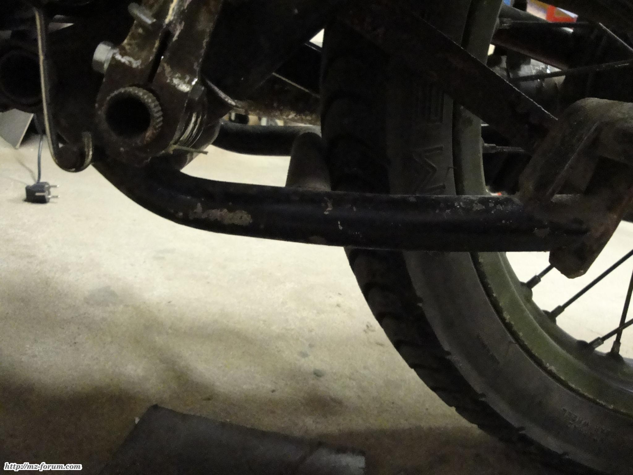

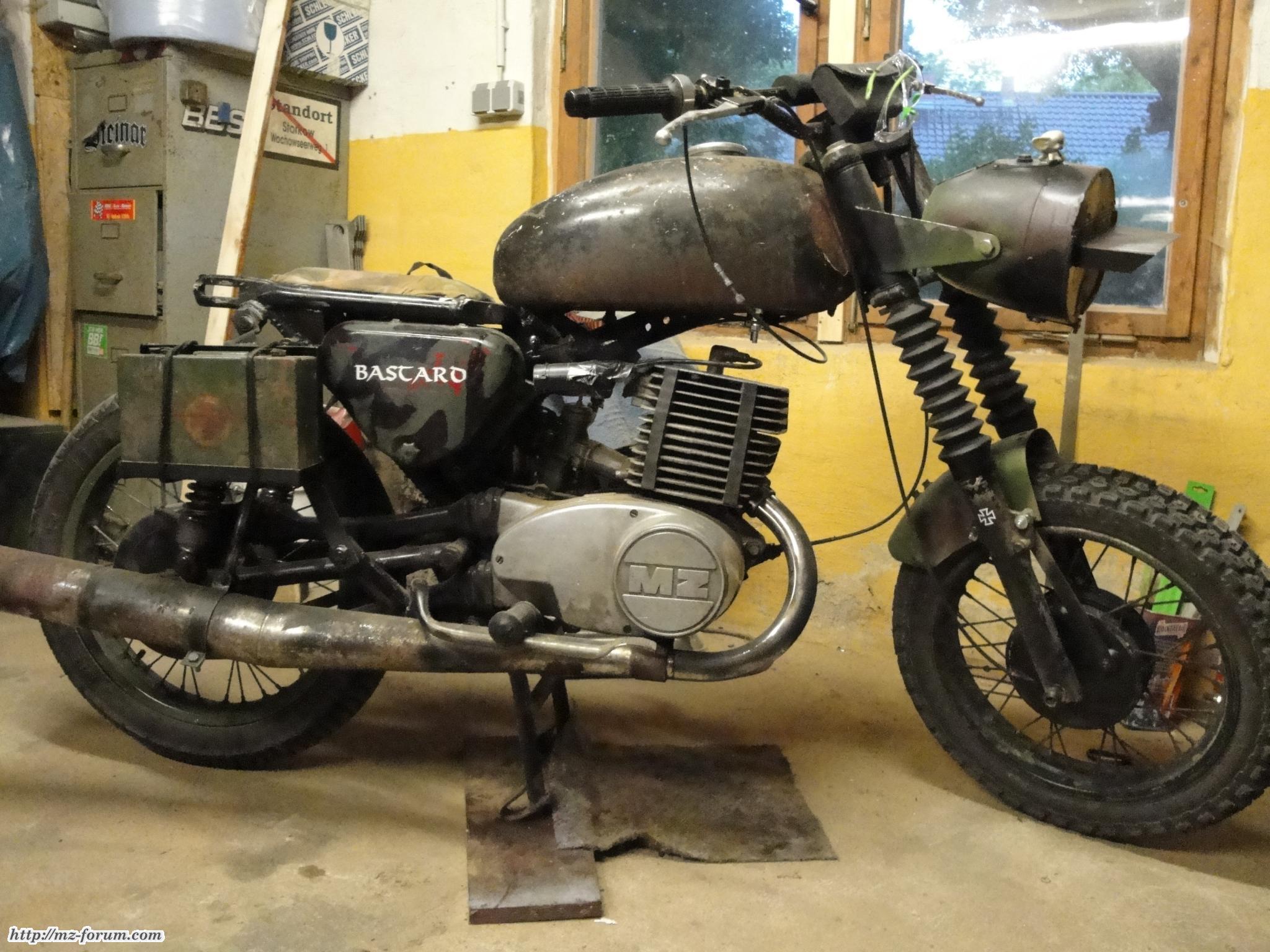

Beitragvon Grenadier » 7. Juni 2012 21:42
MaHa76 hat geschrieben:Ja, ich glaub auf Bilder bin ich da jetzt grad angewiesen...
Tach jesacht. Das entstand aus Schrott aus meinem Wald.
Widarshallen Customs prautlie presents:
Das Gesamtergebnis.
16867
16868
Und das die Schwierigkeit an dessen Lösung ich noch arbeiten muss. :mrgreen:
P.S. Auch wenn das hier nicht hingehört. Ich tausche das 18er Hinterrad gerne gegen ein 16er. :D

Beitragvon MZ-Chopper » 7. Juni 2012 21:52
:ja: sieht geil aus...trotz allem... :ja:
und wenn du die querstrebe einfach raustrennst, etwas höher wieder einschweißen

Beitragvon stelue » 8. Juni 2012 06:42
längere Kette (ein oder zwei Glieder) fiele mir noch ein.
Vielleicht noch ein Kettenschloss mehr verbaut sollte für den Wald reichen.
Das geht natürlich nur wenn hinten noch Luft zum Nachspannen der dann längeren Kette ist.

Beitragvon MaHa76 » 8. Juni 2012 07:44
Oder einen Reifen mit geringerer Querschnittshöhe? Dann könnte das doch sogar zulassungsfähig sein... Das ist aber der einzige Punkt wos "klemmt"? Das ist doch schon mal ganz gut....

Beitragvon MZ-Chopper » 8. Juni 2012 08:54
mir fällt noch was ein...schmeiß den hauptständer raus, und verbaue einen seitenständer...

Beitragvon flotter 3er » 8. Juni 2012 10:10
MZ-Chopper hat geschrieben:mir fällt noch was ein...schmeiß den hauptständer raus, und verbaue einen seitenständer...
oder nimm mein 16" hira...
ETZ Schwinge, ist sowieso stabiler....

Beitragvon Swoob » 8. Juni 2012 10:19
sieht gut aus das waldmopped
