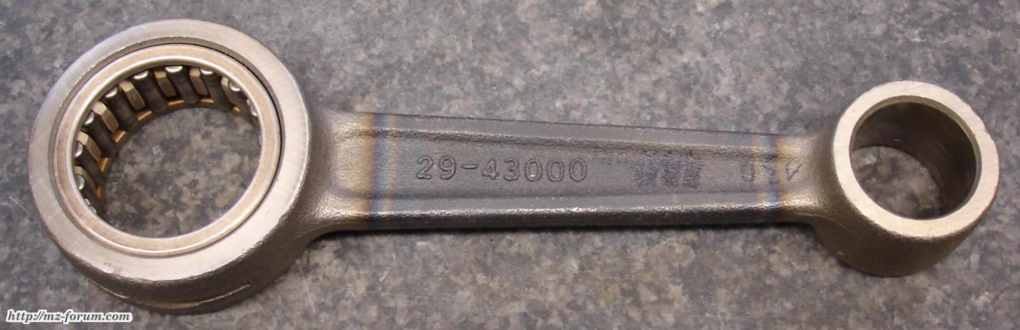

was sagt ihr zu diesem Kolben und dem Kolbenbolzen? Ist ca. 10.000 km gelaufen. Nach ein paar tausend Kilometern wurde alles mal vermessen, Einbauspiel lag bei 0,04 mm.
Grund der Demontage: Irgendetwas irgendwo rasselt fürchterlich. Tritt nur ohne Last auf, immer wenn ich vom Gas gehe. Wenn es draußen knackekalt ist, rasselt auf den ersten 500 Metern nichts wenn ich das Gas wegnehme.
Klingt wirklich übel, und ich habe keine Ahnung wo es herkommen könnte. :evil:
Der Vergaser ist´s nicht, ist überholt (ausgedreht, Übermaßschieber). Kolben ist ein Megu, 69,3 / II, "N".
Mischungsverhältnis 1:70, teilsynthetisch.
Fahrtrichtung rechts:
Fahrtrichtung links: :shock:
Einlaßseite:
Auslaßseite:
Kolbenbolzen:
Wie soll man das beschreiben, messen kann ich´s nicht. Die Reparaturanleitung sagt "Muss sich mit eben fühlbarem Widerstand, ohne zu klemmen, drehen lassen". Hertweck sagt zum Wackeln "Nur winzigste Spuren können toleriert werden.". Würde ich so unterschreiben. Die Spuren kann man nur sehen, mit dem Fingernagel spüre ich nichts. Das Pleuelauge zeigt ähnliche Spuren, ebenfalls nur sichtbar.

so 100% gefällt mir der kolbenbolzen nicht, die geräusche passen auch zu zu viel spiel im oberen pleuellager. ein hartes "klopfen" beim abtouren? ein deutlich zu mageres gemisch kann auch mal ähnliche geräusche verursachen (falschluft?), wenn sich mit der falschluftsuche das nicht beheben lässt würde ich einen neuen kolbenbolzen einbauen (nachdem dus eh zerlegt hast, würde ich eh ein neues oberes pleuellager + neuen bolzen verbauen, oder hast DU dir die drehrichtung des pleuellagers gemerkt? soll man nicht andersrum wieder einbauen. nur wieder ein zweireihiges nehmen, kein einreihiges).
PS: dein kolbenringstoß könnte etwas groß sein, dürfte aber die o.g. symptome nicht verursachen. würde ich so lassen und kolbenringe nicht demontieren.

Ringe und Kolbenbolzen zu klein
An den Ringstößen feuert es voll durch, nimm mal wenigstens den oberen ab und mess den Ringstoß im Zylinder ....
Der KoBo dreht sich im Kolben, damit ist dort eine Gleitlagerung hergestellt, dafür ist 1:70 zu dünn.
Die Verchromung (so es denn je eine gegeben hat, die den Namen verdient) ist eh hinüber, das Teil dürfte untermaßig und Schrott sein

Kein Klopfen, wirklich ein Rasseln. Klopfen hatte ich mal, da war das untere Pleuellager defekt. Wie ein OBERES defektes Pleuellager klingt kann ich nicht sagen... Nebenluft schließe ich aus. Laufrichtung KoBo und Nadellager habe ich markiert.
@Paule
Der Ringstoß des oberen Kolbenrings beträgt 0,5 mm.
Die Kolbenringe weisen an ihren Aussenkannten teilweise seltsame "Marken" auf, abwechselnd matte und glänzende Stellen.
Der Kolbenbolzen ließ sich nur mit ordentlich Druck entfernen, Daumendruck ging nicht, da mußte schon Handballendruck sein (Zimmertemparatur, Moped steht in meiner Bude).
Die Sicherungsringe KoBo standen noch so wie ich sie seinerzeit montiert hatte, Öffnung nach unten.

0,5 mm wären vollkommen okay, verschlissen wären die ab 1,4 mm
In den Ringnuten des Kolbens sollen die Ringe keine 0,1 mm Spiel haben, möglicherweise ist das erreicht, oder nah dabei und die "flattern"/verkanten schon darinnen?
Die unterschiedlichen "Marken" könnten darauf hinweisen.
Edit:
ne dumme Frage: ;-)
Der Auslass und die Überströmer sind entgratet? Da fahren zwar die Ringstöße nicht drüber weg, aber sauber läuft es ohne nicht.
Diese Blow-by Erscheinungen passen einfach nicht zu der von Dir genannten Fahrleistung.
Wildschrei meint dazu "wenn bei sich freibewegenden Kobenringen die Kohle mehr als einen Zentimeter unter dem unteren Ring sitzt, Kolben wegwerfen, Zylinder überarbeiten lassen"
Der erforderliche Demontagedruck des KoBo ist als normal einzustufen, so wie der da gearbeitet hat, sind da Spuren in der Bohrung, möglicherweise schon erkennbare Absätze entstanden, die galt es zu überwinden.

Mal ehrlich, für mich sieht das so aus als wäre das Pleul nicht exakt ausgewinkelt bzw. als ob der Kolben das Pleuel führt. Das erklärt mir zumindest die Ölkohle auf nur einer Seite des Kolbenschaftes. Der Kolben wird m. E. durch das Pleuel an nur eine Seite der Laufbuchse gedrückt. Damit entsteht dann auf der gegenüberliegenden Seite ein Spalt wo die Gase durchschlagen und dadurch die führungslosen Ringe zum schwirren angeregt werden!
Mehr hier auch auf Seite 32
http://www.mahle.com/C12570B3006C0D49/v ... _final.pdf
Mach mal bitte Bilder vom Pleuel mit eingestecktem Bolzen/Nadellager von vorn...

So, gerade nochmal nachgelesen: Laufleitung seit Motorüberholung gute 11.600 km.
Ein-, Auslaß und Überströmer sind ordentlich entgratet.
In die Ringnuten der Kolbenringe bekomme ich das 0,05er Blatt rein, 0,10 geht nicht mehr. Die "Marken" sind über alle Kolbenringe überall verteilt. Ob die Kolbenringe original sind kann ich nicht sagen - habe den Kolben vom Zylinderschleifer bekommen, der auch die Kurbelwelle gemacht und den Zylinder geschliffen etc. hat.
Christoph, hier sind die Photos, mit Makrofunktion aufgenommen. Allerdings ist das immer so eine Sache - wer weiß, wie sehr das Objektiv verzerrt? [Vielleicht mal Prismen zulegen? Bin fachfremd, kenne mich mit so etwas nicht aus. Aber lt. Hertweck kann man damit ein krummes Pleuel enttarnen.]

sag mal Jonas, ist bei den Fotos mit dem KoBo das zweireihige Lager aus den oberen Fotos im Pleuel verbaut?
Wenn ja, ist das mehr als komisch, die zweireihigen passen nahezu komplett in die Pleuelbohrung, das einreihige INA ist einen knappen mm länger und hat wenn mich jetzt nicht alles täuscht bei 24 mm.
So wie das jetzt aussieht laufen doch da die Nadeln schon auf der letzten "Rille"
Beiträge: 4737
Re: Beurteilung Kolben etc. TS 250/1 nach 10.000 km
Beitragvon Jonas » 12. Dezember 2011 23:48
Ja, alle Teile auf den Fotos waren zusammen verbaut.
Das Pleuel ist mit "CKR 29-43.103-9" beschriftet.
Breite Aussenkante der beiden Nadelreihen: 1,845 cm. Gesamtbreite Lager komplett: 2,355 cm.
Breite Pleuelauge: 2,0 cm
Alles mit dem analogen Meßschieber gemessen...
Läuft tatsächlich auf der letzten Rille, so wie´s aussieht. :shock:

originales Pleuel einer ETZ KW ist 22 plus Paar Zehntel breit.
Wenn da jetzt nicht unterschiedliche Bohrungslängen im Hemd zu finden sind (asymetrischer Guß ohne Nachbearbeitung) .... scheidet eine obere Pleuelführung aus.
Zum Überprüfen der Winkligkeit genügen auch 2 gleich starke Materialien, welche re und li am Pleuel auf dem Block aufgelegt werden und Du den Bolzen sachte darauf platzierst, da fallen mir spontan Drehstähle (HSS) ein, oder zwei gleiche Messschieber hochkant ........gezogenes Rund- oder Vierkantmaterial .....
aber ich befürchte das jetzig gebrauchte Lager und der KoBo sind dafür schon keine gute Wahl mehr

mal ne Frage vom n00b für Walzengelagerte Kolbenbolzen (also mir!)
Ist überhaupt das richtige Nadellager? Wenn Wolfgang schreibt, daß die ETZ 22mm hat - ist das dann evtl ein Lager für die ETZ?
PS: sry ... kenne mich mit diesem neumodischen Geraffel gar nicht aus ;)
Beiträge: 18516
Themen: 601
Beitragvon Paule56 » 13. Dezember 2011 10:07
Die Lager sind ab ES 175/250/2 bis zu den ETZ alle gleich d=18 D=22 B=24
es sollten demnach die oberen Pleuelaugen alle gleich sein.
Nachtrag:
die Breite ist nicht als Ultimatum anzusehen, da kommt was bei 23,+* raus, nur das weiter oben benannte einreihige INA schöpft die 24 mm tatsächlich aus
Beiträge: 4737

Beitragvon kutt » 13. Dezember 2011 10:18
also muß es rausschauen?
ich frage nur, weil du oben schrubst:
Paule56 hat geschrieben:die zweireihigen passen nahezu komplett in die Pleuelbohrung,
und es ein 2-reihiges lager ist :gruebel:
Beiträge: 18516
Themen: 601
Beitragvon Paule56 » 13. Dezember 2011 10:33
es kann rausschauen, aber nicht soweit wie in den Fotos, ich habe noch originale unterschiedliche Lagerstärken da und deshalb ist mir das durch meine Probiererei aufgefallen
Schau dir in dem einen Foto mal das Lager an, da ist der Käfigrand gerade noch so mit Laufspuren bedeckt ......
Bis über die Viergänger müsste das Pleuel noch breiter sein, die sind oben geführt, da passt das Pleuel gerade so in den Kolben ....
Muss mal solch Viergangwelle nebst Kolben vermessen

Ausgehend vom Tragbild der Kolbenringe ( KR ) .Ich bin mehr der Meinung , das die Laufbüchse im Oberen Bereich Oval ist.
Bestärkt wird das durch die Tatsache, das der Kolben im oberen Bereich der KR durchbläst. Es spricht auch dafür, das der Dritte KR von oben voll mit unverbranntem ÖL ist.Zudem wundere ich mich darüber, wie die KR-Arretierstifte angebracht sind. Bei allen MZ-Kolben die ich bisher kenne, sind die KR immer um ein Drittel versetzt. So entsteht keine Paralellität der KR-Stöße, so wie bei dir.
Auch spricht die " Schattierung " der KR dafür, das sie nicht richtig in der Büchse anliegen.
Meine Empfehlung: Mit Zylinder in die nächste Werkstatt, und die Büchse vermessen lassen.

Die jetzige Garnitur ist mir von Anfang an auf die Nerven gegangen, da habe ich eigentlich keine Lust mehr noch irgendwas machen zu lassen. Kenne auch niemanden der sowas vermessen kann.
Also was tun?
Ich habe hier noch einen neuen Kolben, Megu 69,3 / II "N". 70,96. Incl. passendem Kolbenbolzen (sind zumindest beide mit ´nem weißen Farbklecks markiert). Zu Hause liegen noch zwei Zylinder, die muss ich mir mal genauer ansehen. Ansonsten ev. den verbauten Zylinder neu schleifen lassen. Eine neue Garnitur würde ich also zusammen kriegen.
Sorgen macht mir die ganze Sache mit dem zu schmalen Pleuelauge, der Pleuelführung, der Winkeligkeit etc. :evil:

Beitragvon hiha » 16. Dezember 2011 10:10
10654
Die Verfärbung in diesem Foto ist eindeutig falschrum, sprich, das Lager ist sauwarm geworden, wodurch das Pleuelauge anlassfarben bekommen hat.
Das Teil ist hin, soviel ist sicher. Ursache könnte eine zu enge Pressung der Kurbelwelle gewesen sein.
Normalerweise sind bei den Nachbaupleueln die Schäfte (und NUR die Schäfte) angelassen und verfärbt, denn die sollen ja weich bleiben.
Die Anlasserei der Originalpleuel im Ölbad liegt an einer anderen Herstellungsweise mit einem anderen Werkstoff. Dazu müsste man interessehalber ein Nachbaupleuel mal
werkstoffanalysieren, und schauen, ob es aus Einsatzstahl, aufgekohlt und gehärtet ist, oder durchhärtender Stahl, durchgehärtet und am Schaft angelassen.
Hier hab ich mal ein ETZ250-Nachbaupleuel geknipst, da ist der Unterschied gut sichtbar.

Beitragvon Christof » 16. Dezember 2011 17:01
Recht haste, Hiha. Die Anlauffarben deuten auf eine Wärmeentwicklung am Lager hin....
Was das Material der Nachbaupleuele angeht , kannst aber auch mal hier anfragen. Die meisten Nachbaupleuele stammen m.E. aus dieser Produktion:
www.rocketindustry.com.tw/
Originale Pleuele (zumindest die Obengeführten) sind aus dem Einsatzstahl 16MnCr5 gefertigt worden. Die axialen und radialen Laufflächen wurden nach der Bearbeitung zwischenglüht, einfachgehärtet und widerrum anschließend das ganze Pleuel 3Std in 190°C warmen Öl entspannt!
