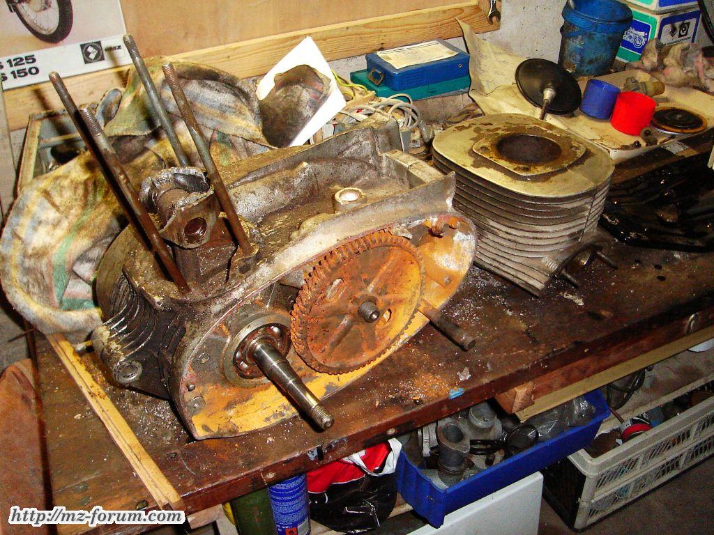

Beitragvon Saxonia » 24. Januar 2012 16:59
Hier noch ein Foto welche Vorarbeit von mehreren Vorbesitzern des Motor geleistet wurde :roll:

Re: fester Zylinder

Moin Leute, zum Rost lösen einfach Cola reinschütten, einwirken lassen und evt. mehrfach.

Beitragvon derschonwieder » 24. Januar 2012 21:47
bei uns heißt der gute mann ja nur "die schwarze hand". pleuel macht er bestimmt nicht selber, aber egal. ahnung hat er jedenfalls.
aber zum thema rost und so. ich hatte einen 125er honda CR motor. stand ca. 10-12 jahre unterm apfelbaum ( O-ton des besitzers). hab ihn trotzdem gekauft, ich liebe ja die herausvorderung! kolben im zylinder festgerostet. also eine alte zündkerze abgesägt (man braucht das gewinde und den sechskant) und eine 8er oder 10er mutter aufgeschweißt. dann auf die mutter einen großen schmiernippel aufgeschweißt( kann man natürlich auch mit der drehmaschine was machen, aber so gings schneller :biggrin: ). dann das gebilde in die kerzenbohrung einsetzen und ordentlich fett reinpumpen. immer wieder, alle paar stunden mal einen kleinen hub. irgendwann machts knack und fertig. kann dauern, aber hast ja zeit. geht natürlich nur im OT bzw. bis der erste kanal öffnet. reicht aber manchmal. der vorteil bei dieser methode ist der gleichmäßige druckaufbau auf dem kolbenboden. nix zerklopfen, keine pleuel abflexen usw.
drück dir die daumen

Beitragvon es-etz-walze » 24. Januar 2012 21:48
wurzi hat geschrieben:Moin Leute, zum Rost lösen einfach Cola reinschütten, einwirken lassen und evt. mehrfach.
Gruß wurzi
moin,kann ich bestätigen...hat zwar ne zeit gedauert,aber cola hat geholfen.
ich hab die KW erstmal mit dem zylinder ausgebaut,pleul oben und unten fest,kolben im zylinder fest.

Beitragvon wernermewes » 24. Januar 2012 21:57
es-etz-walze hat geschrieben:
Gruß wurzi
Das ist natürlich auch eine Idee :idea:
Wäre aber der erste Motor, den ich auseinander nehmen würde :shock:
Probieren geht über studieren :twisted:
Das überlege ich mir ernsthaft :ja:

Beitragvon es-etz-walze » 24. Januar 2012 22:06
kriegst du die Stehbolzen raus??? dann geht es problemlos. lg

Beitragvon Sven Witzel » 24. Januar 2012 22:31
es-etz-walze hat geschrieben:kriegst du die Stehbolzen raus??? dann geht es problemlos. lg
Kommt schon auf den Motor an - ETZ hat zB unten einen Bund am Bolzen.

Beitragvon Schwarzfahrer » 24. Januar 2012 23:48
Wärme, viel Wärme. Mit nem 2kW Heißluftfön wirst du nix, eher nen großen Gasbrenner. Aber bitte Zylinder gleichmäßig erwärmen.
Wenn Motoröl im Zylinder siedet ist die Temperatur genau richtig. Dann mit Hartholz und Hammer gefühlvoll Kraft auf den Kolben wirken lassen(geht nicht in Totpunkten).

Beitragvon wernermewes » 25. Januar 2012 11:10
Sven Witzel hat geschrieben:
Ist ein ES 175/1 Motor
-- Hinzugefügt: 25. Januar 2012 10:13 --
Schwarzfahrer hat geschrieben:Wärme, viel Wärme. Mit nem 2kW Heißluftfön wirst du nix, eher nen großen Gasbrenner. Aber bitte Zylinder gleichmäßig erwärmen.
Das mach ich dann aber im Frühjahr, im Garten :!:
Mit offenem Feuer, bei mir in der Garage, da fliegt mir alles um die Ohren :twisted:
Is ja hier wie in einer Tankstelle :twisted:

Beitragvon es-etz-walze » 25. Januar 2012 15:28
Moin, ich hab grad nochmal geguckt, die stehbolzen kannst du rausdrehen(sofern nicht festgegammelt). Lg
Fuhrpark: 5125ccm (MZ)

Beitragvon flotter 3er » 25. Januar 2012 15:45
Wo steht denn nun der Kolben? Wenn er rel. weit oben steht, ist die Methode mir dem Fett erste Wahl! Da kannst du unglaubliche Drücke aufbauen!

Beitragvon ETZChris » 25. Januar 2012 15:58
flotter 3er hat geschrieben:Wo steht denn nun der Kolben? Wenn er rel. weit oben steht, ist die Methode mir dem Fett erste Wahl! Da kannst du unglaubliche Drücke aufbauen!
und die werkstatt und dich selbst richtig geil einsauen 8)

Beitragvon wernermewes » 25. Januar 2012 16:38
Im oberen Drittel, auf jeden Fall auf keinem Punkt :ja:

Beitragvon wernermewes » 19. Juni 2012 16:37
Ja,
5 Monate hab ich ihn, den Kolben, nun mit WD 40 eingewicht und gewartet :twisted:
Gestern haben wir den Motor in die Sonne gestellt, das er warm wird :twisted:
Nach 3 Stunden habe ich den Zylinder mit 2 Händen gegriffen, der Motorblock hing natürlich mit dran.
Meine Frau hat ein rundes Holz oben auf den Kolben gehalten
und mit leichten Hammer -Schlägen aufs Holz gehauen.
Und siehe da,
der Zylinder hat sich langsam gelöst :ja: :ja: :ja:
Ja was soll ich sagen :?:
Prima und ich denke, die Kurbelwelle und der Rest ist auch okay :juggle:

Beitragvon Christof » 19. Juni 2012 19:52
wernermewes hat geschrieben:Ja,
Du hast ja Geduld. Aber schön das er nun locker ist.
wernermewes hat geschrieben:Prima und ich denke, die Kurbelwelle und der Rest ist auch okay :juggle:
Wohl eher eine Rumpelkammer für die nächsten 100km!

Beitragvon wernermewes » 19. Juni 2012 20:31
Wohl eher eine Rumpelkammer für die nächsten 100km![/quote]
Ja,
ich weis nicht, ob er für den Rückbau meiner 250/2 in 175/2 taugt :?: :roll:
