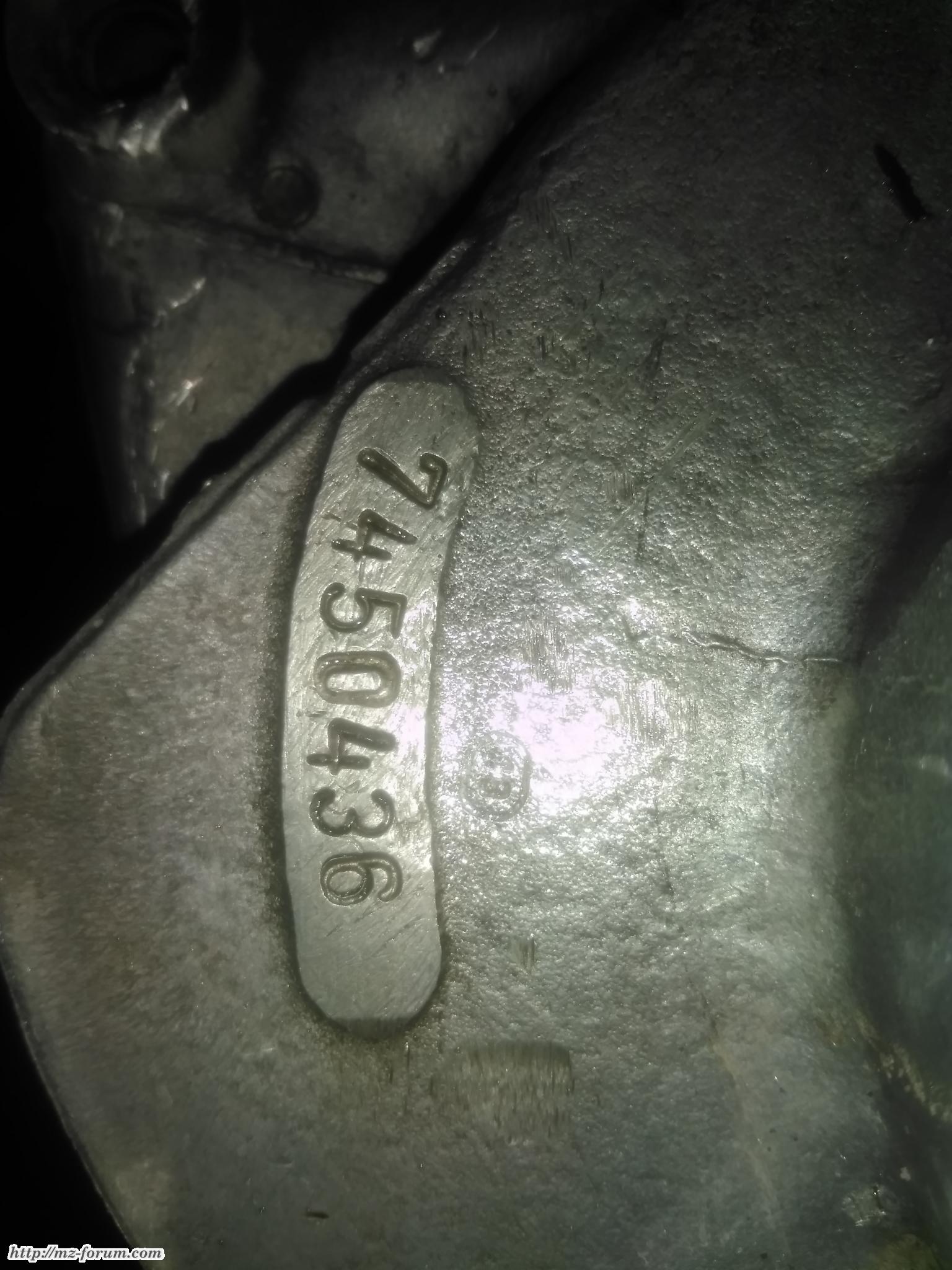

Beitragvon ML74 » 1. November 2018 11:34
Hier meine Motornummer.

Re: MM 150/3 (MM 125/3) BJ 1977
Beitragvon Christof » 1. November 2018 13:01
Die Schrift ist verdächtig eng zusammen. Normalerweise ist das Schriftfeld (wie bei Uwe oben zu sehen) fast komplett ausgefüllt.

Themen: 70
Beitragvon Lorchen » 1. November 2018 16:43
Ist aber sauber eingeschlagen. Da gibt es auch echte Fehlleistungen zu sehen.
Beitragvon ML74 » 2. November 2018 15:03
So. das Gehäuse des MM/2 mit der Nummer des /3 geht dann wohl in die ewigen Jagdgründe ein..... Hatte ihn dann gestern mal offen und nachdem beim Drehen von links nach rechts ein sattes dumpfes Klacken zu hören war mal etwas weiter auseinander genommen...... KW bewegt sich samt linkem Lager ca 1mm seitlich. Also heisst es jetzt erst mal Bestandsaufnahme abschließen..... und dann wohl nen Motor fertig machen
