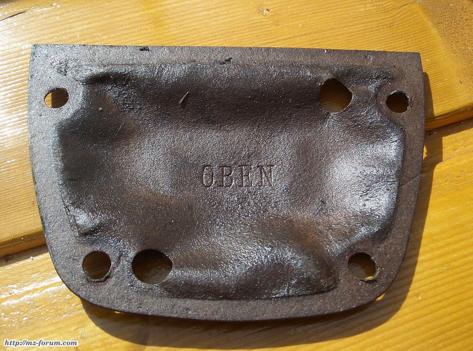

Beitragvon Sport-Lu » 23. Juni 2012 15:04
Wenns da raussaut,hast du evtl.die "Zwischenplatte"(Teil 02-845.23-0)am oberen Getriebedeckel nicht drin oder sie ist falsch aufgelegt.Scau es dit im Ersatzteilkatalog an ,so muss sie aussehen.Das Getriebeöl sammelt sich unter Umständen oberhalb der Zwischenplatte und läuft nach hinen raus.

Beitragvon peterle88 » 23. Juni 2012 16:19
bei dem geräusch handelt es sich wirklich um die aufschwingung der großen getrieberäder habe jetzt neue büchsen rein gemacht und sie ist leise gewurden!
Mit dem deckel hast auch recht ! kannst du mir sagen warum das ohne denn deckel so raussudelt und wo ist dann noch die fragej weil die papierdichtung ist ja drin und einen anderen weg ins luftfiltergehäuse kenne ich nicht und die schrauben sind auch versiegelt!

Beitragvon kutt » 23. Juni 2012 18:39
klar - weil dann das öl direkt gegen den deckel und die entlüftung sabbert
ps: die originale zwischenplatte hat eine richtung und ist gewölbt
Die alte also nicht wegwerfen

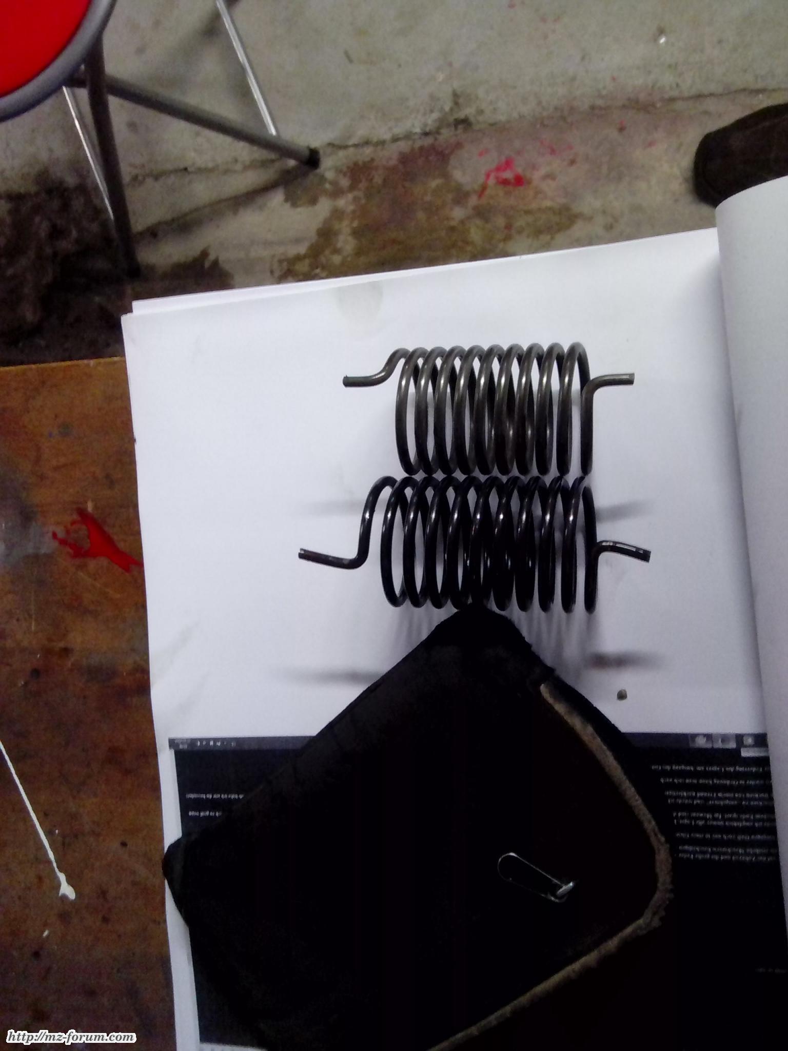

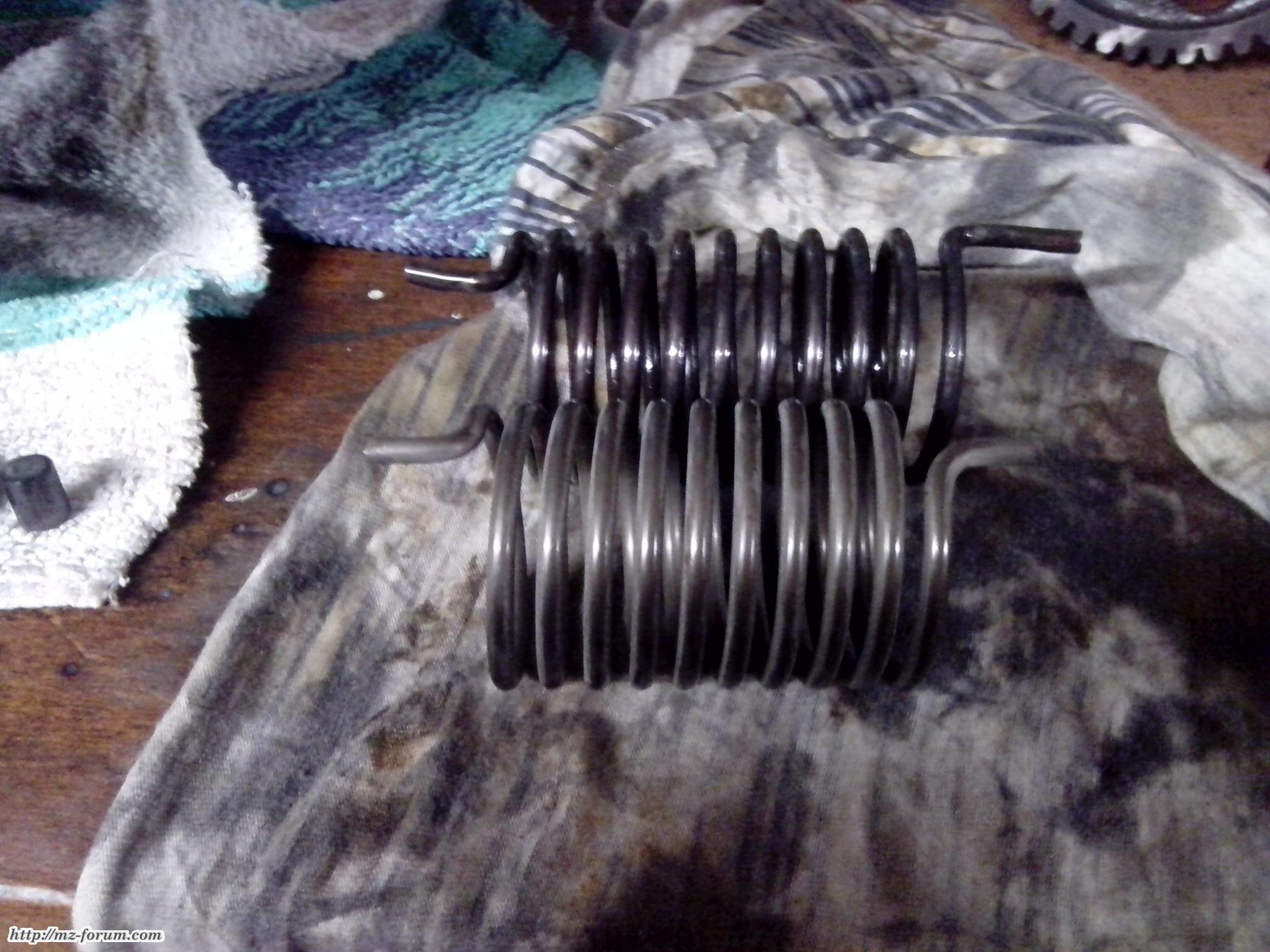

-als zweites ist die neue kickstarterfeder die ich verbauen wollte um einiges kürzer als die die verbaut war, wobei ich bezweifel das die verbaute noch die orginale ist. die neue ist von gabor. gibts da unterschidliche maße?

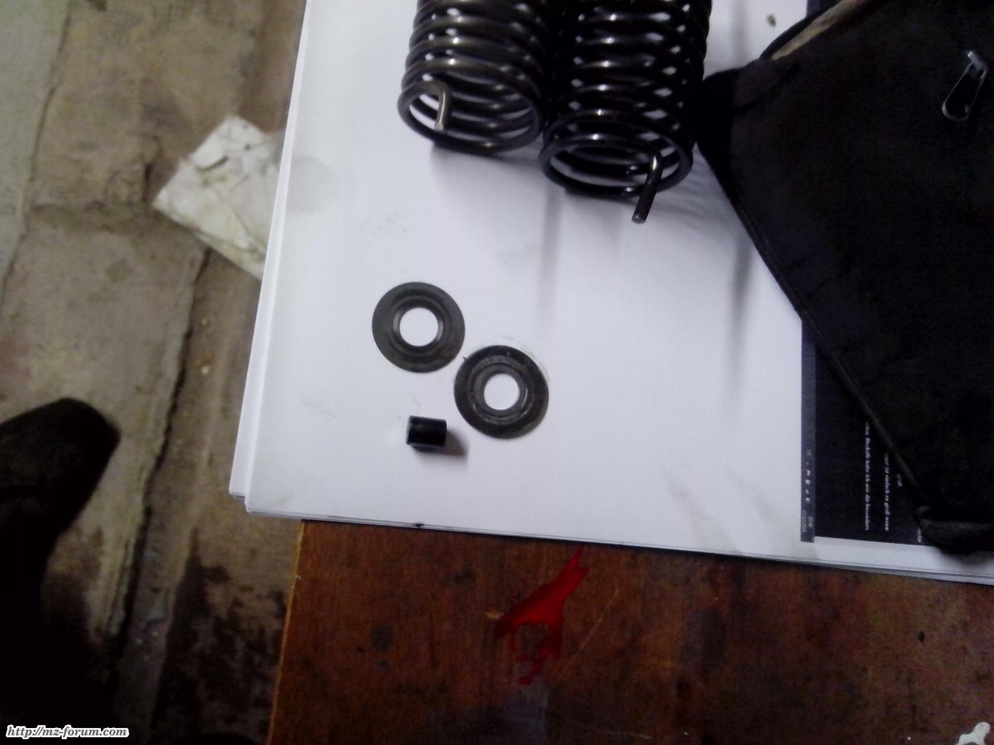

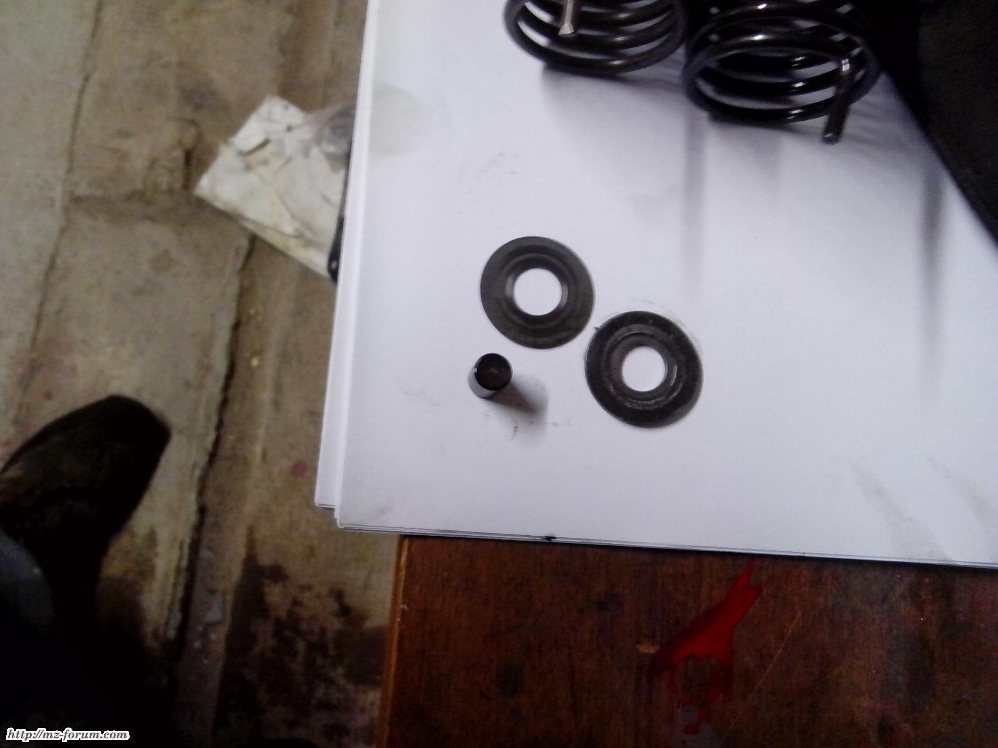

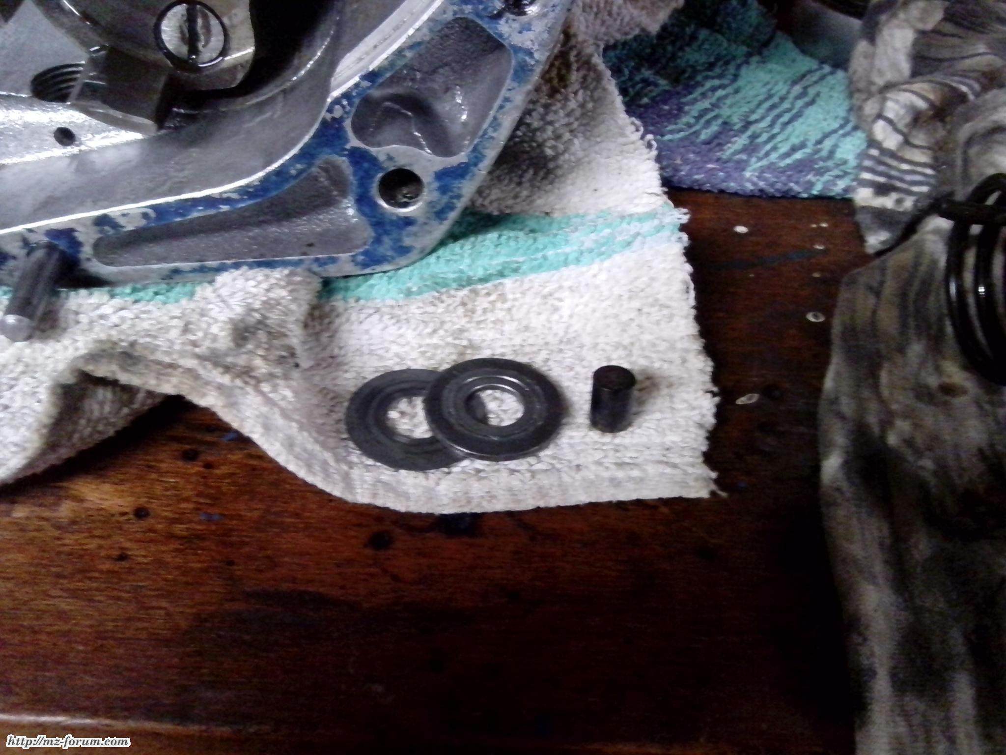

-als drittes ist mir beim auseinanderziehen der 2 hälften des getriebes eine kleine vollstahlwalze und 2 unterschiedliche unterleg distanzscheiben gleich unten herausgefall, wobei ich die 2 hälften nur ein spalt offen hatte, wo gehören die hin??

die beiden Scheiben sitzen auf der Kurvenwalze, die kleine Walze ist aus der Kuppungswelle (ist ja hohlgebohrt, dort sitzt sie zusammen mit der Kupplungsdruckstange drin).

die Beilegscheiben auf die Schaltwalze, die Zylinderrolle fiel aus der hohlgebohrten Getriebewelle (Bestandteil der Kupplungsdruckstange).
Kickstarterfeder sollte jedenfalls nicht kürzer sein, damit die Enden nicht aus den Bohrungen schnippen...

aber dann doch lieber die alte kickstarterfeder verbauen und es riskieren? keine ahnung wie alt. oder lieber woanders eine bestellen u hoffen das die eventuell passt??

bezüglich der Kickstarter Feder, ich habe schon mehrere bestellt aber bis jetzt hat noch keine gepasst. Meist waren die enden zu Kurz so das sie aus dem gehäuse gerutscht sind.

naja hab jetzt alle buchsen u lager u dichtungen neu gemacht, u hoffe das das klappern jetzt weg ist,
kickstarterfeder lasse ich mal die mit dem langen ende, wobei die nicht wie eine alte sondern nur ältere aussieht u im grunde noch in oprdnung aussieht, wobei man das nie wissen kann, aber bevor die andere immer rausrutscht. werde ich es riskieren.

Ojeee
Jetzt ist doch wie immer ein Teil übrig geblieben -.-*
Muß wohl am getriebedeckel festgehangen haben u da es ein kleiner Aluminium Ring ist, ist er mir nicht aufgefallen u der muß dann beim Zusammenbau Warmmachen etc abgefallen sein. Denke mal da sich die Schallwellen leicht verschieben lässt das er da drauf gehört. In eine Öffnung passt er nicht u überall woanders macht der kein Sinn. Oder kann ich den fehlen lassen? Aber werd den Deckel nochmal ziehen
Moonlightchris
Beiträge: 660
Bilder: 81
Wohnort: 78713 Schramberg
Re: Getriebegerasseln BK350
Beitragvon Moonlightchris » 16. Januar 2015 20:18

Beitragvon Moonlightchris » 24. Januar 2015 07:40
Hmmm habe aber bemerkt jetzt da alles funktioniert wieder das der Kickstarter ausrücker langsam abgenutzt ist(abgeschliffen) die arretierschraube ist noch super aber musste den anschlaggummi um 3mm kürzen das er sauber trennt, aber habe somit kaum puffer zum motorgehäuse. aber wenn ich den ausrücker auf der welle eine raste weiterstelle ist nichtsmehr mit kickstarter gerade der steht 10 cm dann einfach ab vom motorgehäuse, ist ja durch die keilnut vorgegeben die stellung.
kann man da ein blech überlegen oder gibt es da teile(hab nichts gefunden u auf gut glück ein ausgelutschtes getriebe kaufen hmmm)? die zähne sind ja leider schon etwas angekratzt u abgerundet aber ein tauschteil mit mehr dicke würde reichen da es sich ja um zehntel handetl wenn 3mm am kickstarter schon reichen.
danke :D
Moonlightchris
Beiträge: 660
Bilder: 81
Beitragvon kutt » 24. Januar 2015 10:50
Das mit dem Kickergummi hab ich ausch schon oft gehabt
Es könnte auch sein, daß die Nachbagummis etwas länger sind - evtl sogar mit Absicht, um an mehreren Modellen nutzbar zu sein.
Ein Stück abschneiden ist ja nicht das Problem..
