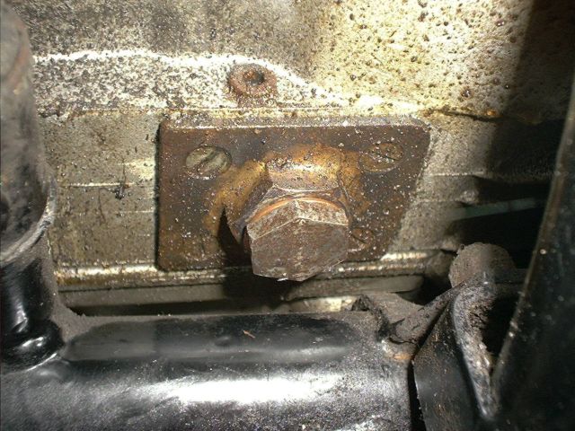

Beitragvon RT Opa » 2. August 2012 15:16
stelue hat geschrieben:Hallo,
sowas finde ich nicht schlecht, kein Schweisen, kein Kleben, keine Chemie.
Ölablassschraube
Martin
Ich danke euch allen für die Ideen.
Anbei die Bilders.
Ich wuste zwar schon das ihr das sehen wollt, aber ich hatte solch einen Hals das ich lieber die Kamera ausgelassen habe, denn wnn das knipsen dann nicht geklapt hätte, ( ;D wie so oft bei mir) dann hätte ich noch eine neue Knipse gebaucht. ;D
Kay dir dank ich besonders für das Angebot, fals ich es wirklich nicht irgendwie anders hinbekomme
wend ich mich gern nochmals an dich. :biggrin:
Irgend wie bin ich zu faul das alles auseinander zu reißen.
Woher bekommt man zB gute metall knetmasse?????

Beitragvon mzkay » 2. August 2012 15:24
Der Schaden sieht mir danach aus, als ob da von vorn mal etwas gegen geschlagen ist. Ich würde es nur planen - feilen, fräsen, was auch immer.
Als Dichtring nur Alu nehmen. An der Schaltarretierung sieht man Kupfer. Die meisten Leute glühen die Teile vorher nicht weich, dann braucht man mehr Kraft, damit es dichtet und rumms.

Beitragvon hiha » 2. August 2012 15:29
Für mich siehts eher nach einem frischen Bruch aus. Die Schraube ist kurz, und mir scheinen Reste von rotem Loctite sichtbar zu sein. Wenn das "Rohrdicht" war, dann klebt das ziemlich fest.
Entweder runterplanen und die restlichen verbleibenden Gewindegänge nutzen, die Schraube nur mit "mittelfest" einkleben, oder eine genügend lange Schraube, die noch in den verbleibenden Gewindegängen dichten kann, mit Epoxi einkleben, und die Scherben mit drumrum drapieren. Zum Fahren reicht das, und Ölwechseln kann man ja auch mit abgenommenem Motordeckel links.
Bei einer allfälligen Motorregenerierung würd ichs aufschweißen oder gleich zuschweißen.

Re: Motorschaden nach Ölwechsel
Beitragvon RT Opa » 3. August 2012 10:35
moin
Die Lösung für mein Problem wird so aussehen.
Alten Stutzen abschneiden und plan schleifen.
Dünne Aluscheibe aufkleben und die Ölablasschraube kürzen.
Nun eine Frage.
Ich hab solch einen Motor noch nie von innen gesehen.
nun weis ich nicht genau wie viel Luft ich im gesammten Betrieb dahinte habe.
Sind es nur 2 mm oder sogar 10mm????
Würde gern von der Ablasschraube nur den Magneten wegschleifen bis ich auf die Schraube komme.
So wäre er wenigstens noch ein wnig vohanden.
Mit Messen ist mir das zu ungenau, da ich nicht genau weis was da im innenraum bei Betrieb so alles sich wohin bewegt.
Kan mir dazu jemand was genaures sagen?

Beitragvon Küchenbulle » 3. August 2012 11:07
Hab nie so genau hingeschaut. Man könnte die TS kippen, mal mit ner Lampe reinleuchten und messen. Also vom Getriebe zum Motorboden.
Denke nicht das du den Stutzen konplett glätten kannst, hast ja im Gehäuse auch nur ein paar Gewindegänge.

Beitragvon RT Opa » 3. August 2012 11:28
doch kan man, hab ich bereits erledigt.
Das mit der Lampe hab ich schon gemacht.
Mir siehts aus als wäre dahinter eine Schaltgabel.
kan mich aber auch irren.
Und genau das will ich gern ausschließen.
Ich bin mir siche, irgendeine weioß es genau, villeicht hat jemand gerade ein offnes Gehäuse rumliegen oder so

Beitragvon mzkay » 3. August 2012 12:29
das ist nun zwar ein EM, sollte aber egal sein. Deine vermutete Schaltklaue ist die Klinke auf der Schaltwelle. diese ist ca. 1cm von der Wandung weg. Also der Wand in der die Lager sind.

Beitragvon RT Opa » 3. August 2012 12:45
seh ich jetzt etwas hart oder wo genau ist die Ablasschraube?????
Vermute unten links wo die Schaltgabel ist, stimmt das so????
zu sehen im rechten gehäuse

Beitragvon mzkay » 3. August 2012 15:05
Die Ablassbohrung ist genau unterhalb des Lagers von der Abtriebswelle, in der rechten Gehäusehälfte - auf dem Bild links.

Beitragvon RT Opa » 4. August 2012 09:32
klar maddin solls schnell gehen.
Die Lösung für mein Problem hab ich ja. :idee:
Das einzigste was mir fehlt ist eine Antwort auf meine Frage. :nixweiss:
Ich beantworte sie mir nachher selbst, nachdem ich den Motor eingebaut habe, ihm neues Öl gebe und zünde.
Wenns knallt war nicht genug Platz, dann haste einen neuen Motor zum überholen Maddin :rofl:
Drückt die Daumen das ich mit meinem denken nicht falsch liege.

Beitragvon Maddin1 » 4. August 2012 09:42
Ach du hast das so schon fertig mit der Platte wie in dem Bild oben?
Wie viel Platz da ist kann ich dir auch nicht sagen aus dem Kopf, ich weiß nur bei Katzi habe ich bestimmt 5mm vom Stutzen runtergefeilt und da war noch genug platz...

Beitragvon RT Opa » 4. August 2012 21:20
nee martin ich habe den alten Tutzen abgetragen.
Schön plan geschliffen und fein.
Nun melde ich Volllzug, Haben fertig. :heiss: :jump: :heiss: :jump:
Die TS (Socke) macht wieder ihren Dienst und wir nehmen wieder die Jagt
nach den angestrebten KM Ziel für den Motor auf.
Gemachte Arbeiten:
Ich habe den angegossenen Flansch abgetragen, plan geschliffen,
die Schraube gekürzt und mit Motordicht eingeklebt.
(Die Schraube zu der Zeit hatte ich gekürzt bis zum Anfang des Gewindes.)
So dacht ich mir wirds wenigstens dicht.
Dies alles hatte ich bei ausgebautem Motor gemacht, ging ja so auch besser-
Also nach dem Aushärten alles wieder in die TS gesteckt und angekickt.
Und was soll ich sagen was geht natürlich nicht???????
Der 1te Gang geht nicht rein.JUHUUUUUUUUUUUUUUUU :wall: :wall: :wall: :wall:
Schraube und ÖL also wieder raus. OHHHH da war er wieder der 1te Gang.
Also war mein Fragen nach dem Platz also nicht unbegründet.
Flex raus , schleifen kürzen, einbauen , probieren.
Mitgezäht hab ich nicht wie oft ich das ganze gemacht habe.
Irgend wann hab ich dan noch eine zweite scheibe gefunden und siehe da,
nun wollte auch der 1te gang einfach so rein.:respekt: :respekt:
Am Ende von allem hab ich mal gemessen und zusammen gezählt,
Es sind genau 12 mm die ich weggeschliffen und mit Scheiben überbrückt habe um
meinem Söckchen wieder die gewohnten Geräusche zu entlocken.
Danke nochmals an alle die mir Hilfe anboten und mit Rat und Ideen zu Seite standen
Ich dachte echt an dem besagtem Abend sie ist gestorben.
Aber neeeeeeee JA SIE LEBT NOCH
