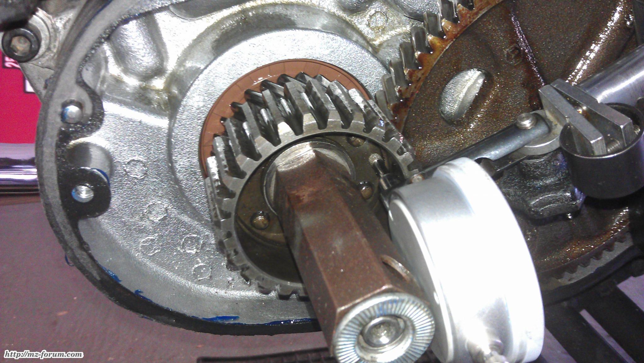

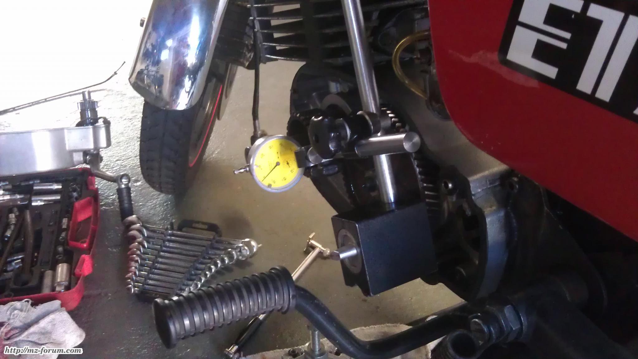

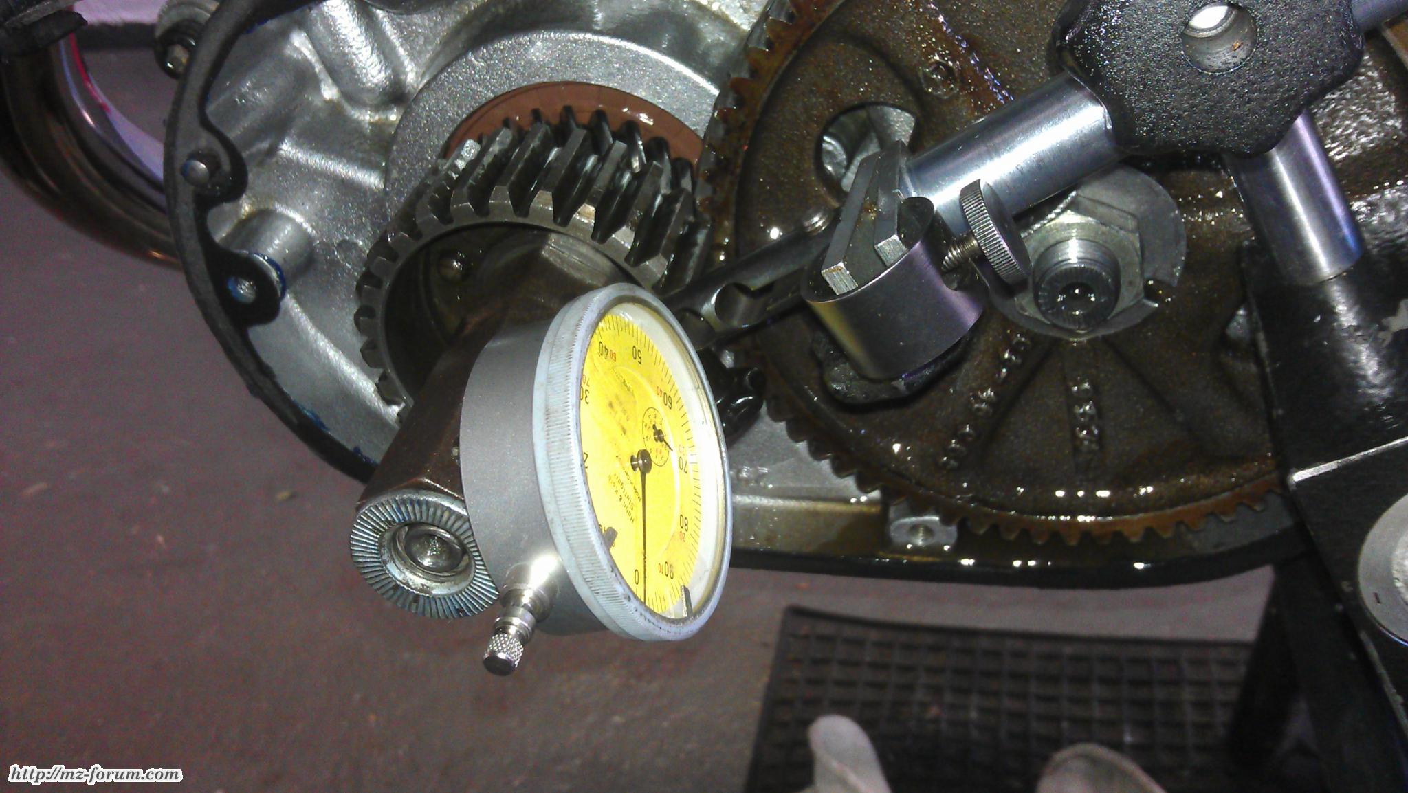

Da sich meine 250er seit geraumer Zeit wie eine Nähmaschiene anhört, habe ich beschlossen mal das Axialspiel zu prüfen.
Mein problem war allerdings, dass ich im zarten Alter von 23 leider noch kein geeignetes Messgerät dafür besitze.
Also habe ich mir von meiner Arbeit (NFZ-Werkstatt) mal ne Messuhr mitgenommen und mir überlegt,
wie ich das nun am besten messe...
Ergebnis war folgendes:
17956
17957
17958
17959
Heraus kam, dass ein Axialspiel von 17 hundertstel (0,17mm) vorhanden ist.
Dies bedeutet für mich, dass es 0,07 mm zu viel sind wenn ich nicht falsch informiert bin.

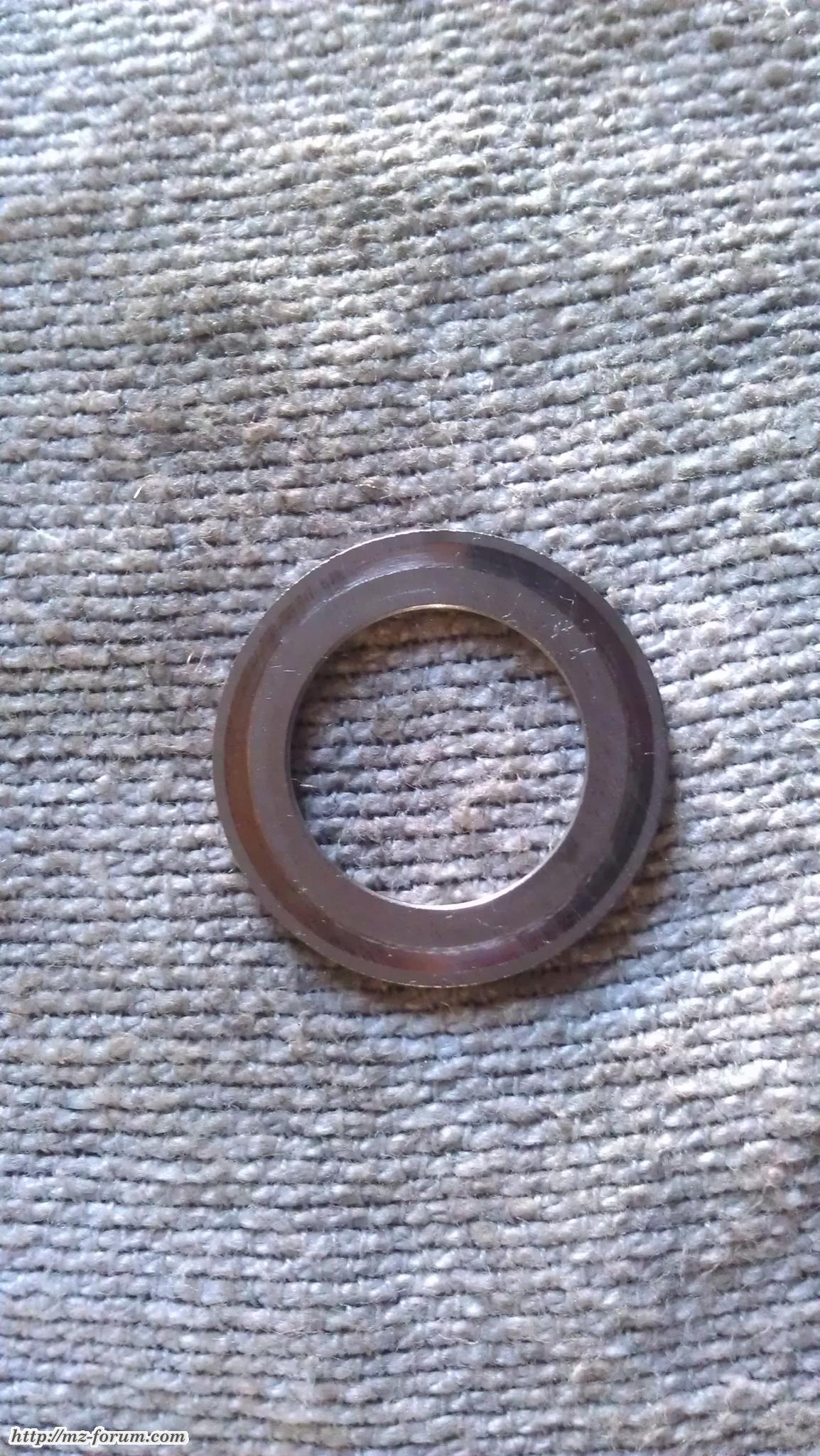

Das letzte Bild zeigt die Scheibe die unter den Mitnehmer kommt. Sie zeigt beidseitige Laufspuren aber erfühlen lässt sich nichts.

Wie dick ist die Scheibe?
Die gibt es in 1,9; 1,95; und 2 mm.
Wenn das Maß auch mit der Scheibe 2 mm nicht paßt, dann unterlege ich mit Passscheiben von Seeger. DIN 988.
Das Spiel begrenze ich auf 0,05 mm.

Ich glaube 1,95 war drin

Bei 0,1 hatte ich noch hörbares Pfeifen, bei 0,05 nicht mehr. Ich würde daher auch 0,05 anstreben.

so messe ich in Ermangelung eines dafür geeigneten Messgeräts auch. Magnetfuß aufs Primärrad und mit der Messuhr auf die Kante des Mitnehmers oder eben wie bei dir mitten rein. Aber bedenke, um so weiter du nach aussen kommst, um so weiter nimmt das Spiel zwischen Nadellager und Mitnehmer Einfluss, die Kippbewegung geht da auch immer stärker mit rein. Also versuche nicht auf Biegen und Brechen auf 0.05 zu kommen, das könnte schon zu eng sein.
