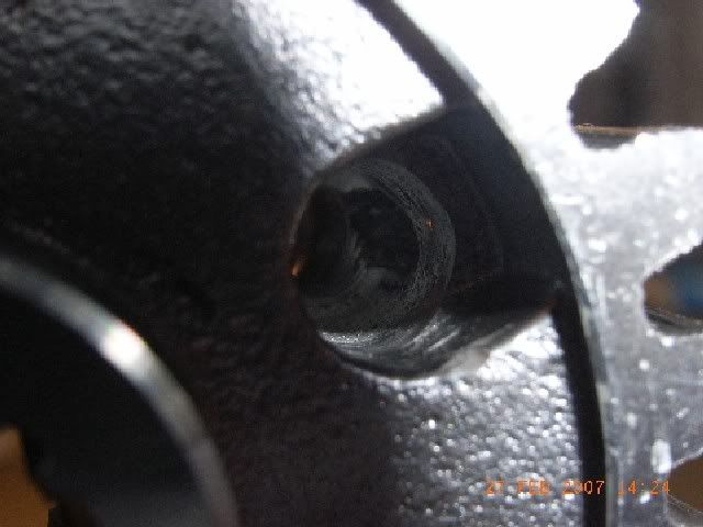

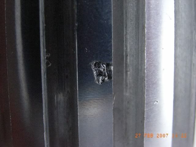

heut ist der neue Innere Mitnehmer für die ETZ 150 Kupplung gekommen. Beim Ansehen des guten Alemot-Stückes habe ich Gießfehler(Lunker) entdeckt.
Der hier:
und der hier:
Wie sind da die Kraftwirkungen, nicht dass es "knack" geht und das wars.

Beitragvon Lorchen » 27. Februar 2007 15:50
Unbedenklich. Die Kraft verteilt sich auf alle Zähne. Hauptsache, Du ziehst die drei Spezialschrauben mit Gefüüühl an. Sonst macht es an der Stelle "knack". Hatte ich schon. Nach einer halben Stunde hatte ich den Schraubenstumpf endlich rausgefummelt.

Beitragvon Stephan » 27. Februar 2007 17:30
Danke René!
Ich hab nochmal genau geschaut. Das Loch im zweiten Bild ist ca. 1-2mm tief und liegt genau unter einer Erhebung und nicht in der Nut.

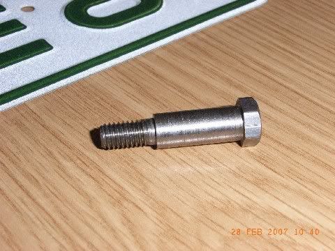

Diese Spezialschrauben sehen mir auch so gegossen aus.
Ich hab übrigens noch einen mit abgebrochener Schraube. Warum bricht da eigentlich nicht das Alu zuerst :roll: :?:

Beitragvon Lorchen » 28. Februar 2007 08:30
Zeigt das 2. Bild die Hinterseite, also die, die zum Getriebe zeigt? Das ist doch das Gewinde für die Spezialschrauben. Wenn das so ist, ebenfalls unbedenklich.
Die Schrauben knacken, weil sie direkt unter dem Schraubenkopf verjüngt sind. Dort dreht man die ab. Also mit drei Fingern und einem kurzen 10er Schlüssel, dann die Sicherungsbleche gut umbiegen und fertig.

Beitragvon Stephan » 28. Februar 2007 11:47
Lorchen hat geschrieben:Zeigt das 2. Bild die Hinterseite, also die, die zum Getriebe zeigt? Das ist doch das Gewinde für die Spezialschrauben. Wenn das so ist, ebenfalls unbedenklich.
Ja, das ist die Hinterseite. Wahrscheinlich beim Gewinde rein schneiden rausgeplatzt.
Lorchen hat geschrieben:Die Schrauben knacken, weil sie direkt unter dem Schraubenkopf verjüngt sind. Dort dreht man die ab. Also mit drei Fingern und einem kurzen 10er Schlüssel, dann die Sicherungsbleche gut umbiegen und fertig.
Danke für den Tipp! Meine Schrauben sehen aber so aus:
Ich denke du meinst damit das abgedrehte Gewinde. Sowas hängt nämlich noch in dem einen Mittnehmer drinn.

Beitragvon Lorchen » 28. Februar 2007 13:51
Ach ja! :idea: Genau beim Übergang vom Gewinde zum glatten zylindrischen Teil ist der Schwachpunkt.
