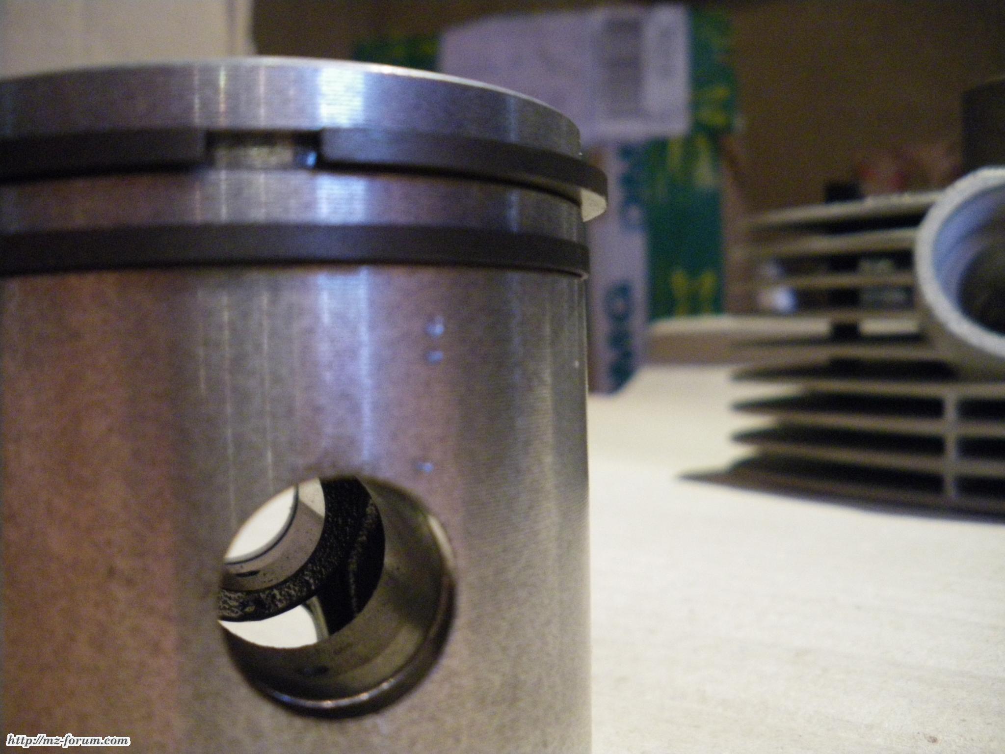

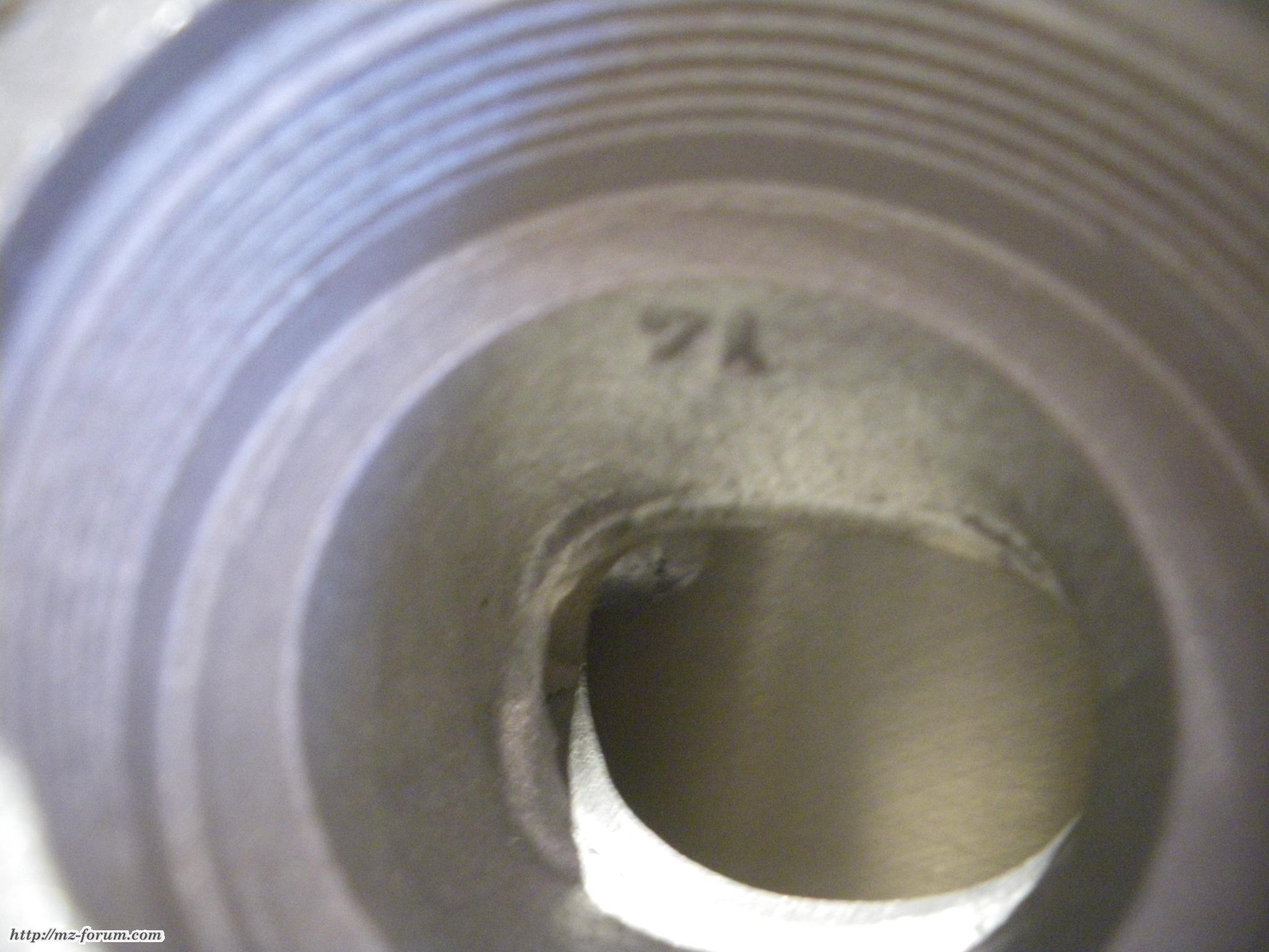

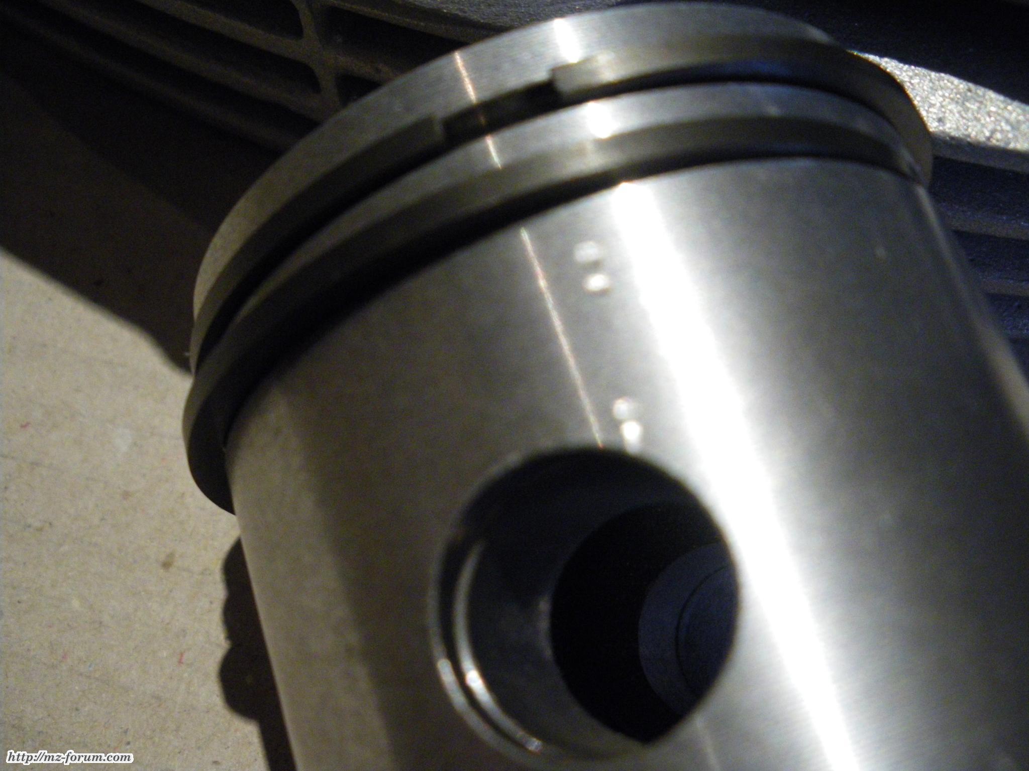

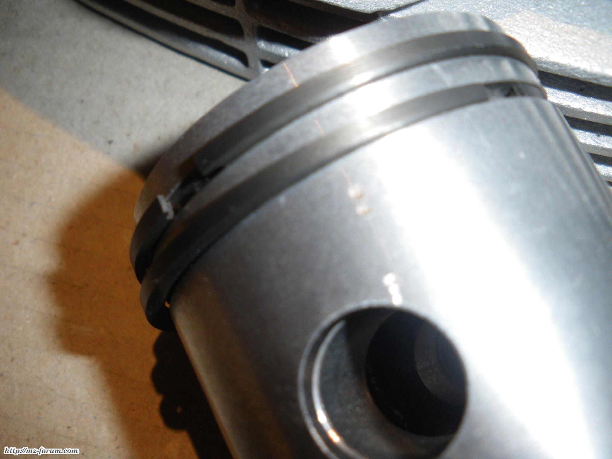

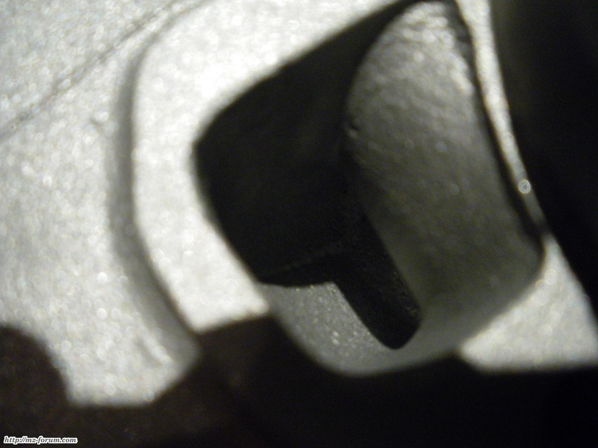

ich habe vor ein paar Wochen einen Zylinder meiner, sich im ewigen Aufbau befindenden kleinen TS zur Regenerierung weggeschickt und bin heut nach längerer Zeit und voller Vorfreude nachhause gekommen. Auf dem ersten flüchtigen Blick war alles schick, doch beim zweiten hinsehen fielen mir kleine Beschädigungen am Kolben auf und, dass der erhaltene Zylinder nicht der meinige ist, obwohl ich klar und deutlich sagte, dass ich keinen Austauschzylinder haben wollte :x
Bin deswegen extra nach Neuruppin gefahren, hab mich durchs Verkehrschaos gewütet und nen 5er Eintritt bezahlt um in einer Stunde über den Markt zu jagen und mein Anliegen persönlich abzusprechen :evil:
Dazu kommt, dass ich ca. eine Woche bevor das Teil fertig sein sollte angerufen hab und bescheid gesagt hab, dass ich den Zylinder selbst abhole,weil ich sowieso an der Firma vorbei musste und um den Nachnahmegebühren aus dem Weg zu gehen. Aber was passiert? Ich will hinfahren und das Teil ist schon zu mir nachhause unterwegs. Leider konnte ich das Paket jetzt nicht persönlich annehmen, da ich längere Zeit auswärts war, sodass ich doch auf den Nachnahmekosten sitzenblieb ( bzw. mein überraschter Vater) und ich die erbrachte Leistung auch nich begutachten konnte.
Vor Ort hätte ich den Kolben und den falschen Zylinder sofort reklamiert :grrdev:
Weiterhin wurde mir telefonisch, als auch persönlich eine Preisauskunft über 125€ erteilt. Nun sinds mit Nachnahme über 170€ :x
Leider habe ich jedoch keinerlei Nachweis über meinen eigenen Zylinder. Ebenfalls bin ich mir über die Beschädigung des Kolbens unsicher.
Nun meine Fragen an euch, was haltet ihr von dem Kolben (sind kleine minimal erhabene, mechanische Schäden am Hemd, hoffe es ist zu erkennen)?
Wie sollte ich am besten bezüglich des Zylinders und dem Preis verfahren?
Bin ich zu penibel?
Wollte erstmal wissen was ihr zu der Sache meint, bevor ich anfange mich möglicherweise noch mehr unnötig aufzuregen und anfange mich mit der Firma zu streiten. Wollte deshalb auch noch nicht gleich Ross und Reiter in "Erfahrungen als Kunde" verreißen :box:
Nur soviel, ist eine renomierte Firma, die häufig empfohlen wird und von der aus MZ- Kreisen eigentlich nur positiv berichtet wird.
Vielen Dank im Voraus schonmal für eure Antworten.
Es grüßt der Alex
es folgen die Bilder..

Kleiner Nachtrag: Meinen Zylinder wollte ich wiederhaben, da dieser von mir bearbeitet wurde. Soll heißen Kanäle bearbeitet und Kanten im Auslass usw. geglättet.

sind halt diese kleinen stellen am Kolben. mehr hat die kamera leider nicht hergegeben.
zylinder hat jetzt zweiten schliff, hätte meiner auch bekommen. ansonsten von der kenntlichkeit meines zylinders, siehe oben "leider kein nachweis"

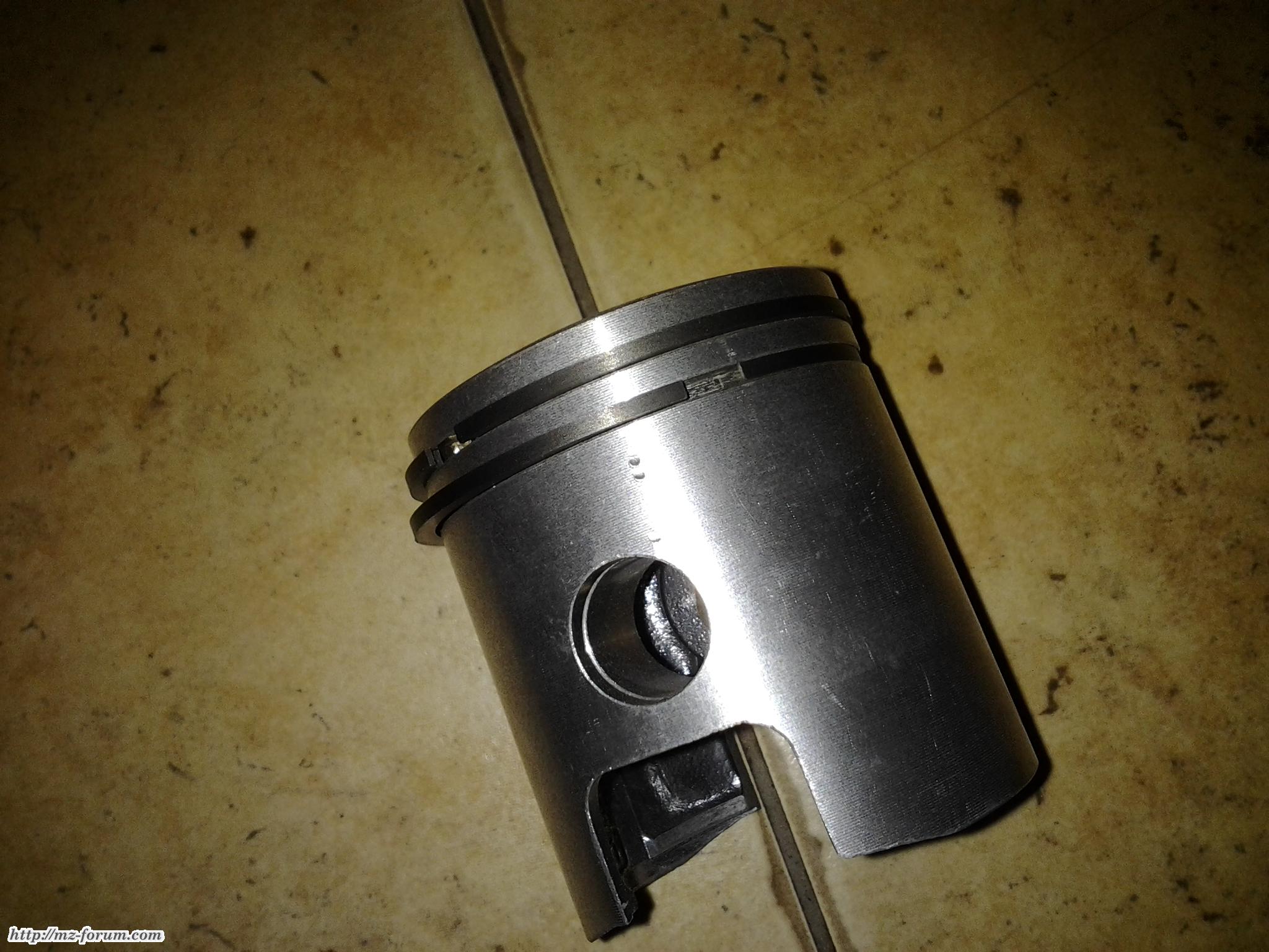

Beitragvon mzmessie » 1. Dezember 2012 20:57
hier nochmal ein bild vom kolben. vielleicht lassen sich durch den blitz die unebenheiten besser erkennen.
kann das ein grund zum meckern sein? was würdet ihr damit machen?

Beitragvon Kai2010 » 1. Dezember 2012 21:00
für den preis reklamieren!
sieht ja nicht so schlimm aus aber die arbeit die de in deinen alten zyli gesteckt hast geht ja dadurch verloren also mal vorsichtig anfragen was da los war

Beitragvon rockebilly » 2. Dezember 2012 00:59
habs schon mal geschrieben..vertraue niemals einer schleiferei der du nicht auf die finger kucken kannst..nehmt euch einen gravierstift samt dremel und fräst was ein das eindeutig nachweist das dieser zylinder der eure ist.
macht das ding unverkennbar...der kolben ist ne frechheit..der preis abartig für das gelieferte.
wenn sie nicht klein beigeben und zumindest den kolben austauschen wird es zeit den namen zuveröffendlichen. ist meine meinung dazu..
