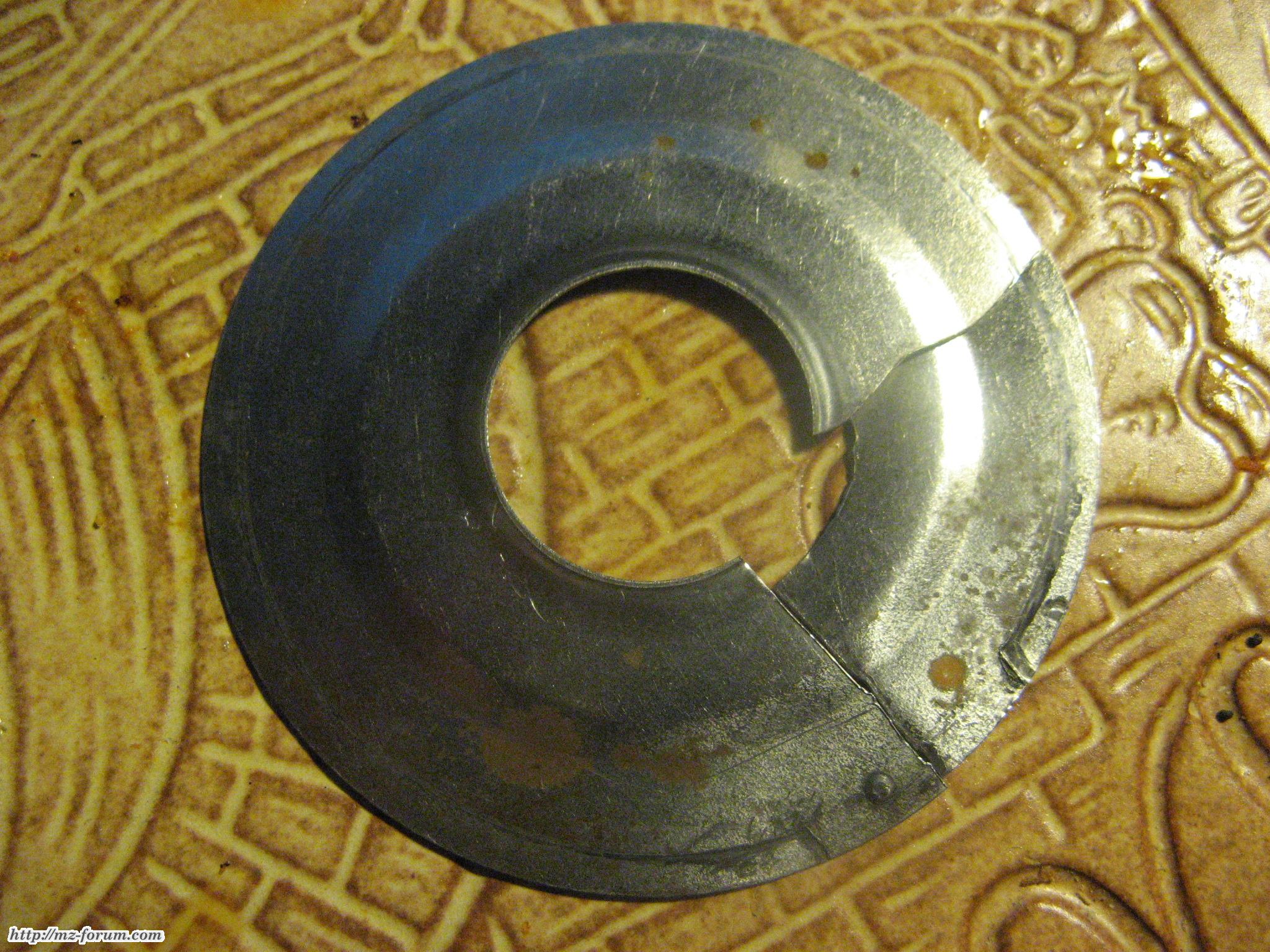

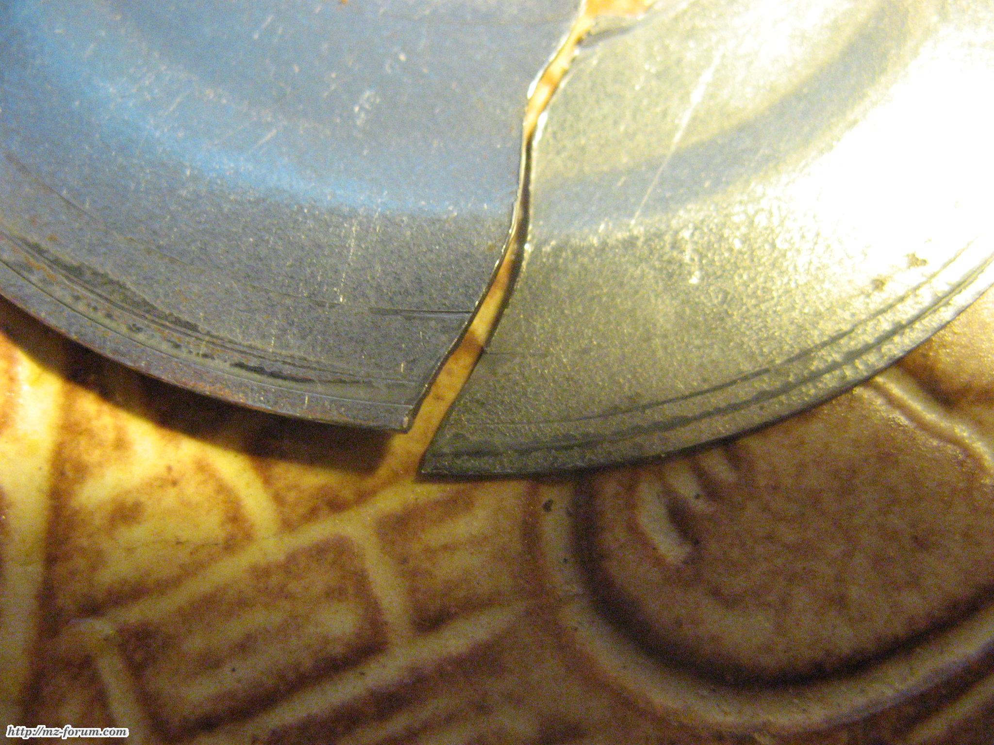

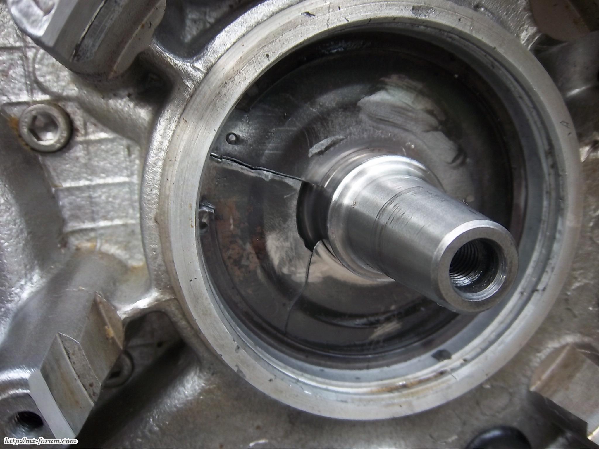

Beitragvon Wolle69 » 2. Dezember 2012 01:07

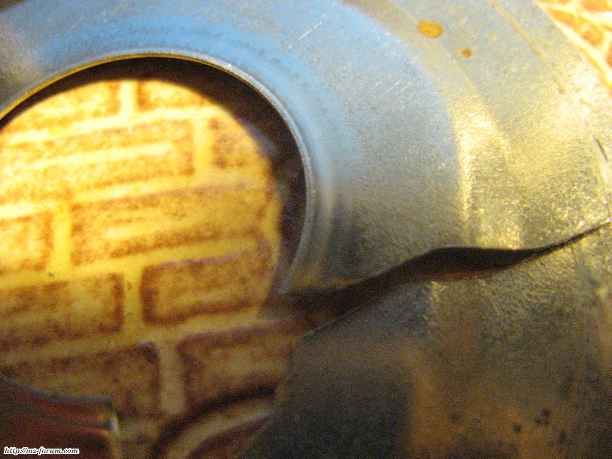

Einen schönen guten Abend allerseits!
Bevor die Dame auf Arbeit ging, konnte ich sie noch überreden, mir die Bilder von vor wasweißichwievielen Wochen von ihrer Kamera auf den Laptop zu ziehen. Hier nun, endlich.

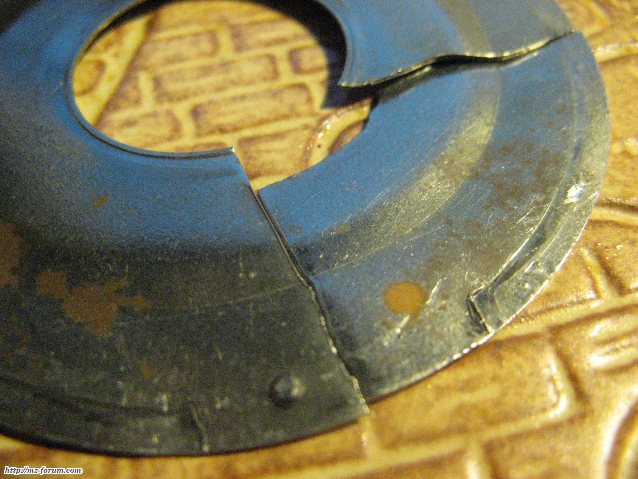

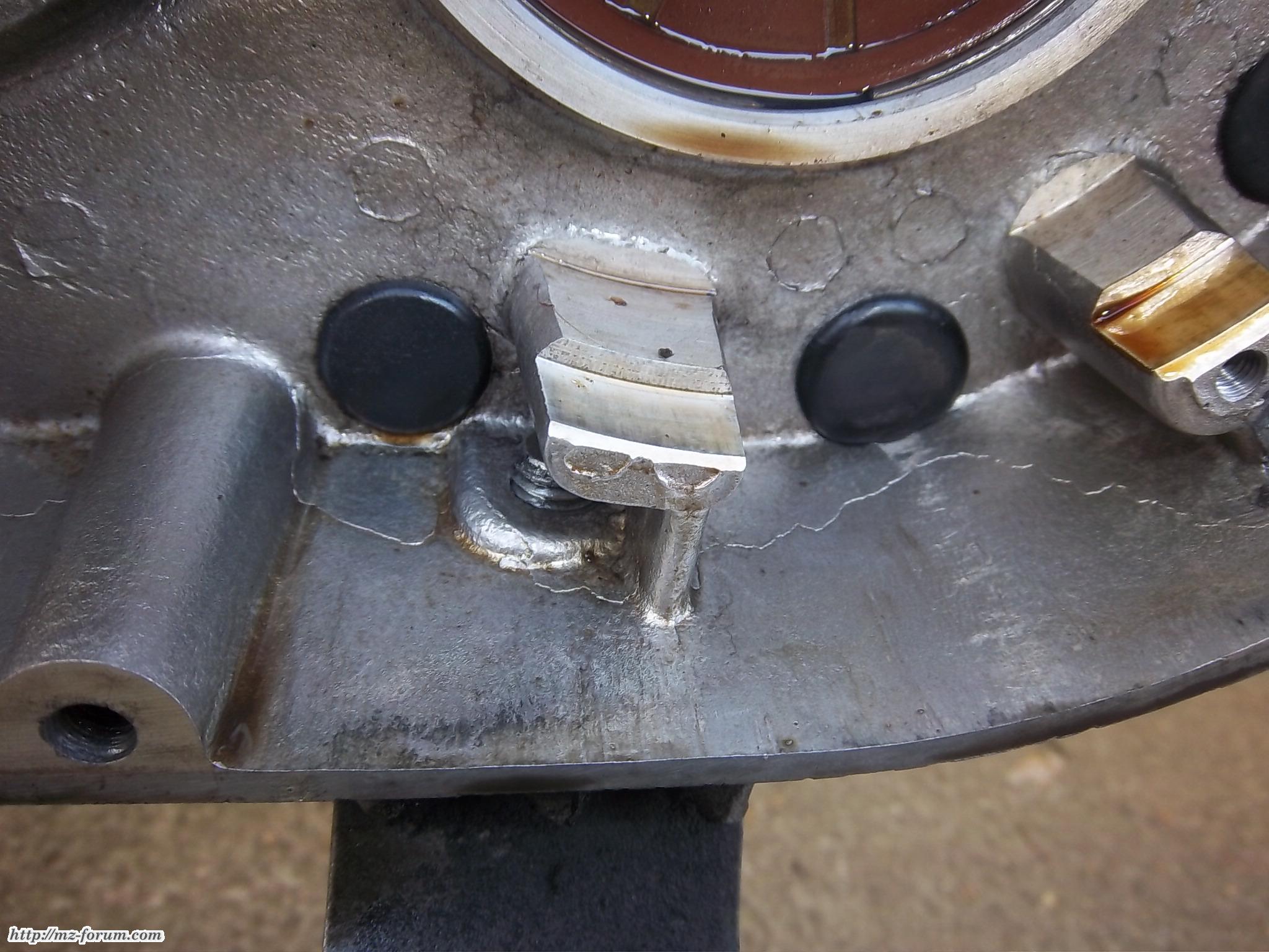

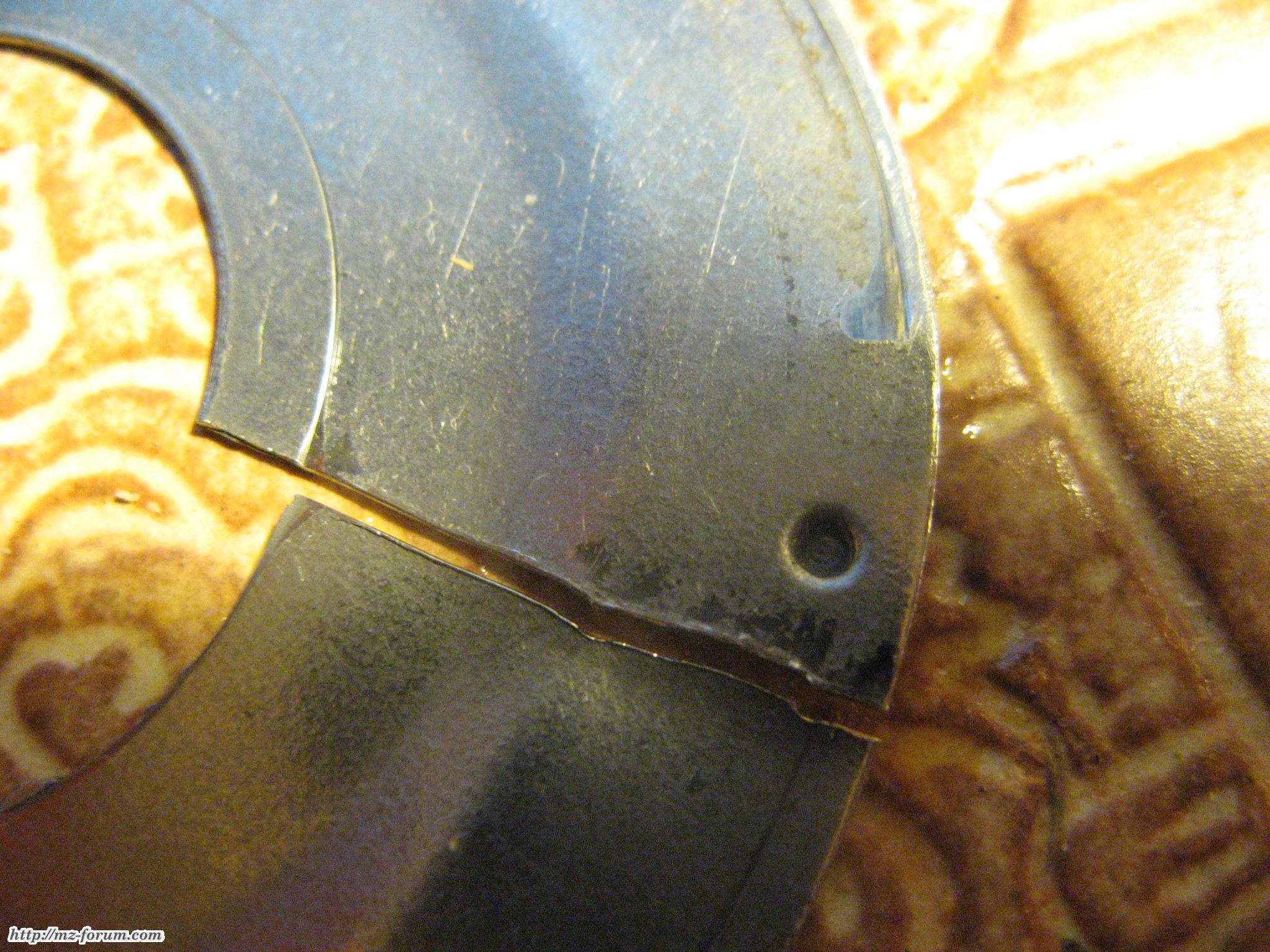

Es begab sich zu der Zeit (... ;) ), dass meinem EM250 bisweilen etwas viel abverlangt wurde. Montag früh auf der Autobahn... vergaß ich Sonntag zu tanken, war Montagmorgen Streß angesagt. Also auch mal Dauervollgas. Es gab Tage, da ging die Post ab. Danach konnte ich den Lima-Deckel abnehmen und wischen, das war schon fast vorhersehbar. Alles voller Öl. Nahm man die Lima ab, konnte man sehen, dass der Simmerring relativ weit nach außen gedrückt war - bis an den Runddrahtsprengring ran. Außerdem eben den Rinnsal vom KW-Stumpf direkt nach unten. Der Simmerring konnte wieder ca. 1-2mm nach innen gedrückt werden und gut. Er liegt ja nur an dem Runddrahtsprengring an, wobei er erstens nicht so wirklich anliegt, zweitens das auch keine richtige Anlagefläche ist.

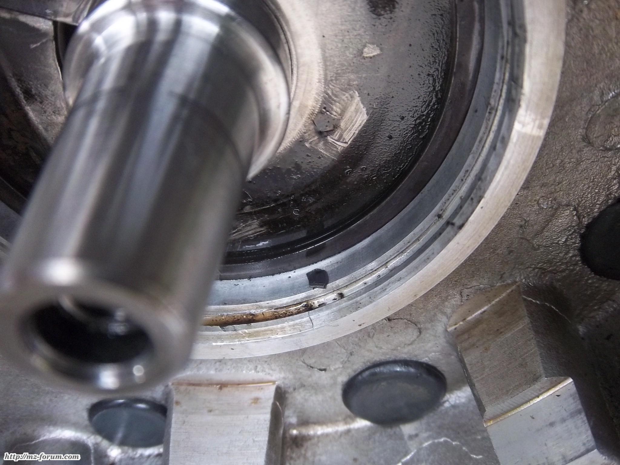

Was mir noch aufgefallen ist:

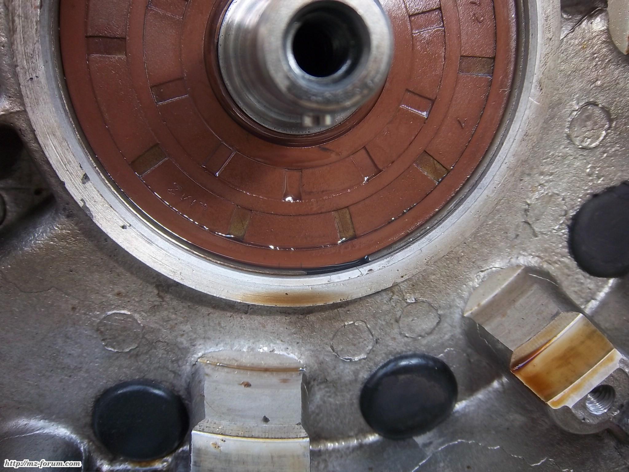

  • Beim ersten Mal hat es mir einen der drei Stopfen (den, der in Fahrtrichtung am weitesten hinten ist) rausgefeuert, die die Bohrungen zu den drei Gehäuseschrauben verschließen, die im Bereich der Lima sind. Die Stopfen, die verbaut waren, waren einseitig geschlossen, auf der anderen Seite "hohl". Ich bekam vom Janne eine Art Stopfen, die massiv sind. Also den fehlenden ersetzt.
  • Beim zweiten Mal hat es den nächsten Stopfen, in Fahrtrichtung eins weiter vorn, rausgefeuert. Auch den habe ich mit einem vom Janne ersetzt. Überdruck im Lima-Raum? Nee, oder?
  • Startverhalten war nicht so dolle

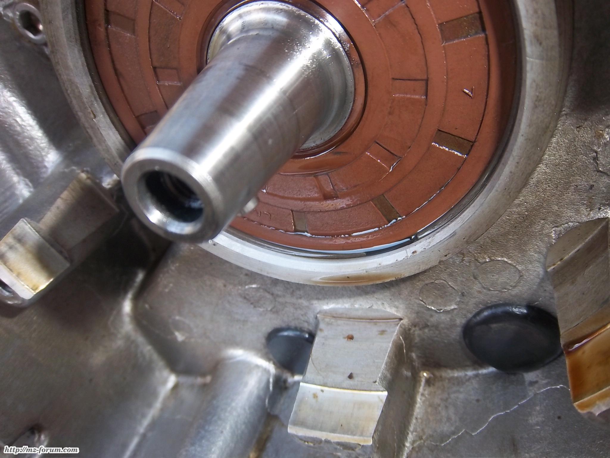

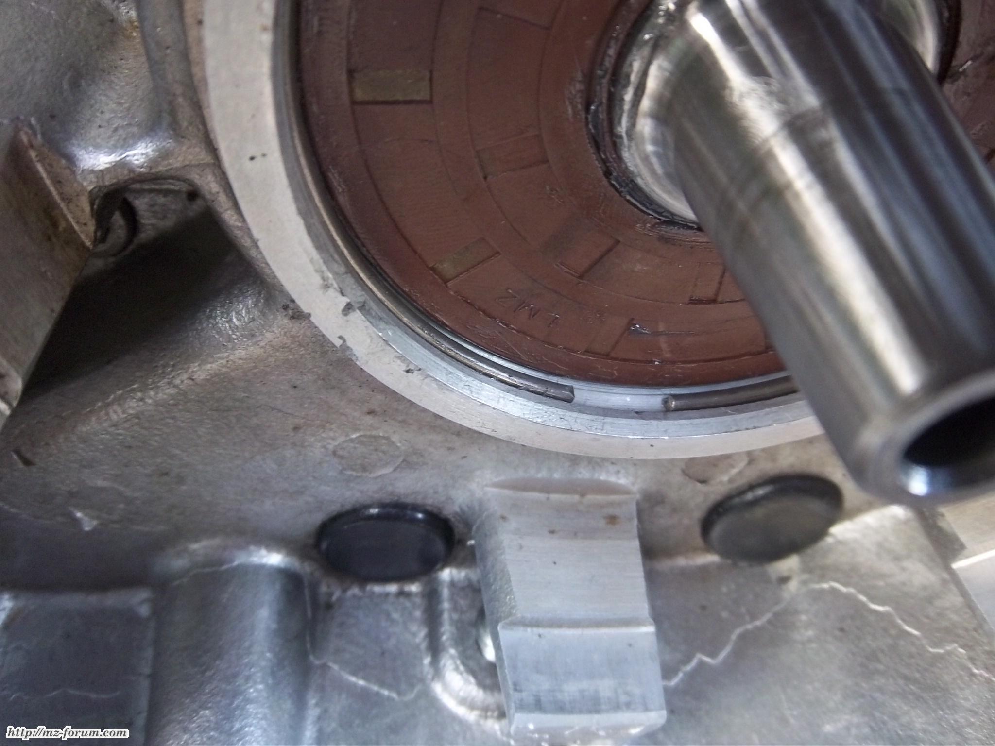

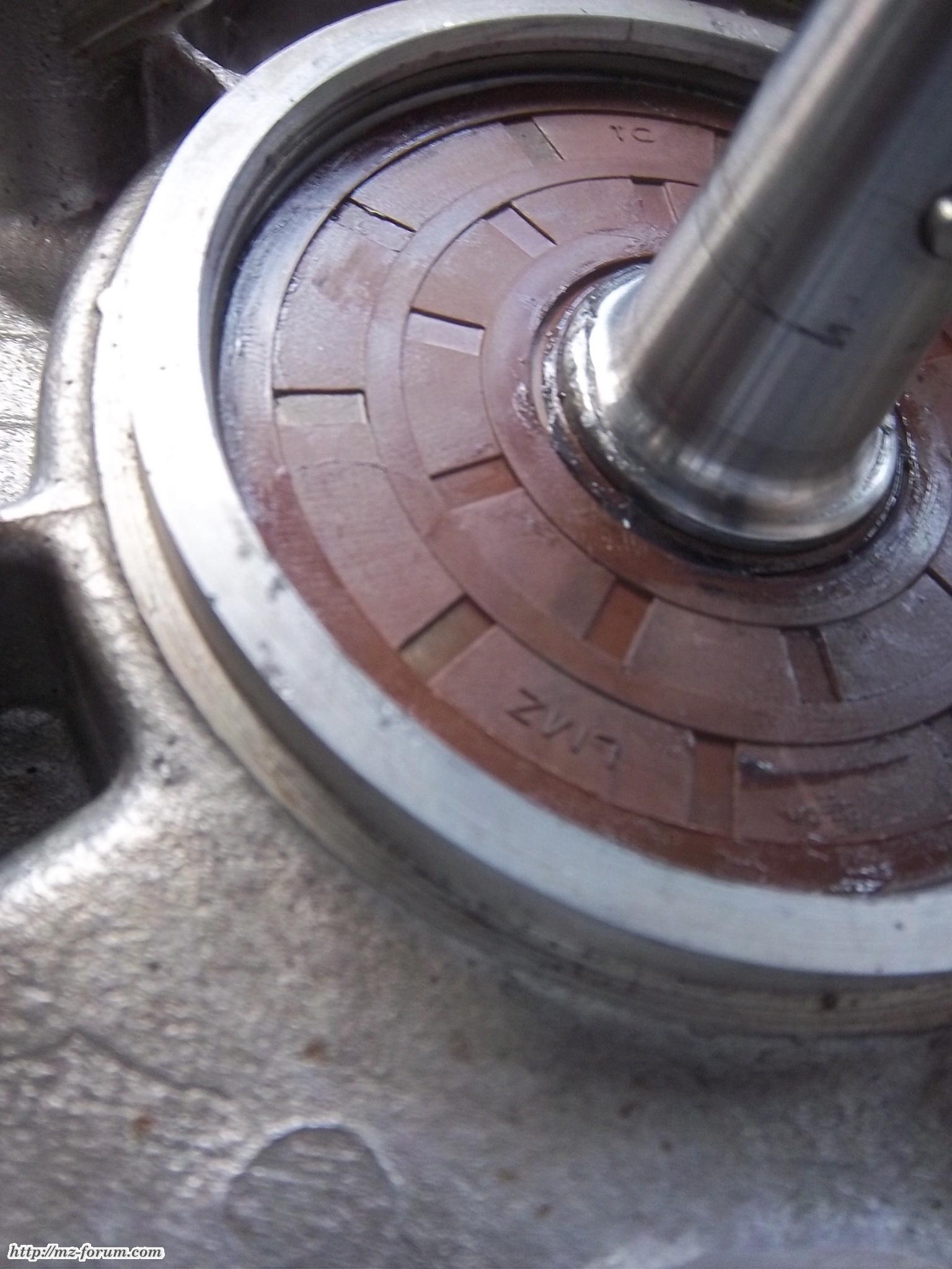

Irgendwann fand ich mich an Ninas Garage ein, baute alles ab und wartete auf den Arne. Hier der nach außen gedrückte Simmerring:
18685 18684 18683 18682 18681
Man beachte die Position des Simmerrings außen in Relation zum Runddrahtsprengring, innen die Staubschutzlippe in Bezug auf den Wellenabsatz. Das Rinnsal ist eigentlich eindeutig.
Nun gut. Ich verfluchte die Nachbau-Kurbelwelle, weil der Absatz vielleicht zu kurz geraten war? Hm, andererseits ist das ja nur die Staubschutzlippe, die da so auf halb acht hängt... die hat ja eigentlich keine Dichtwirkung. Im dargestellten Zustand war der Simmerring am Runddrahtsprengring anliegend, also in seiner axial weitestmöglich äußeren Position. Da müsste die eigentliche Dichtlippe ja doch noch auf dem Wellenabsatz laufen und auch dichten... hm...

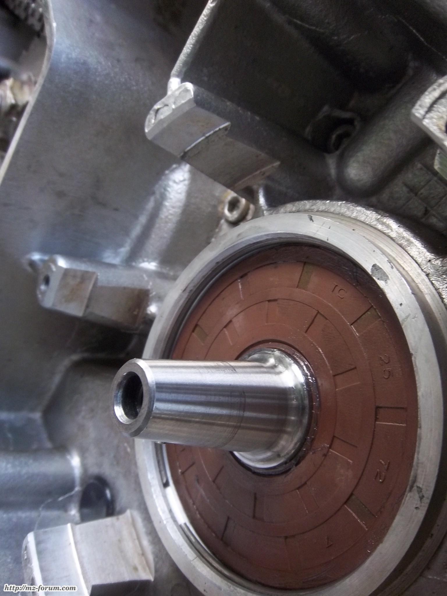

Arne kam und wir beschlossen, den Simmerring zu tauschen. Ich hatte zwei Simmerringe und eine Ölleitscheibe neu mit, da ich gelesen hatte, dass man die Ölleitscheibe beim Ausbau des Simmerrings beschädigen könnte. Nun ja... also WIR waren DAS jedenfalls nicht:
18680 18679 18678

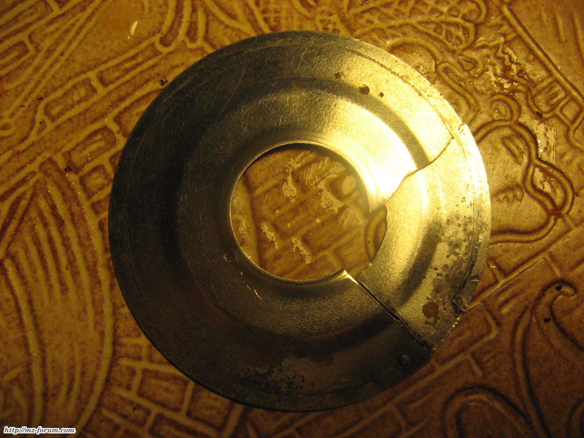

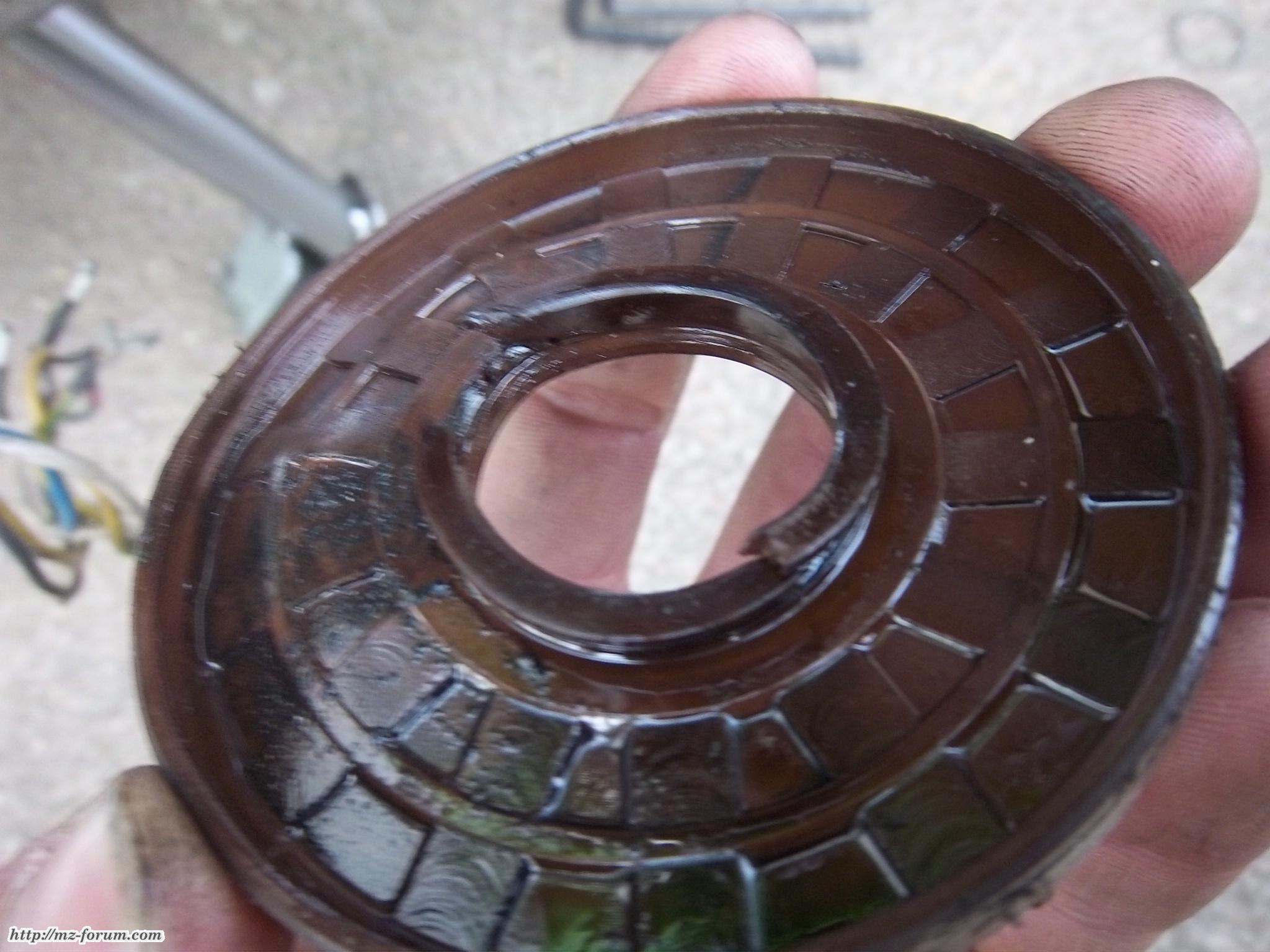

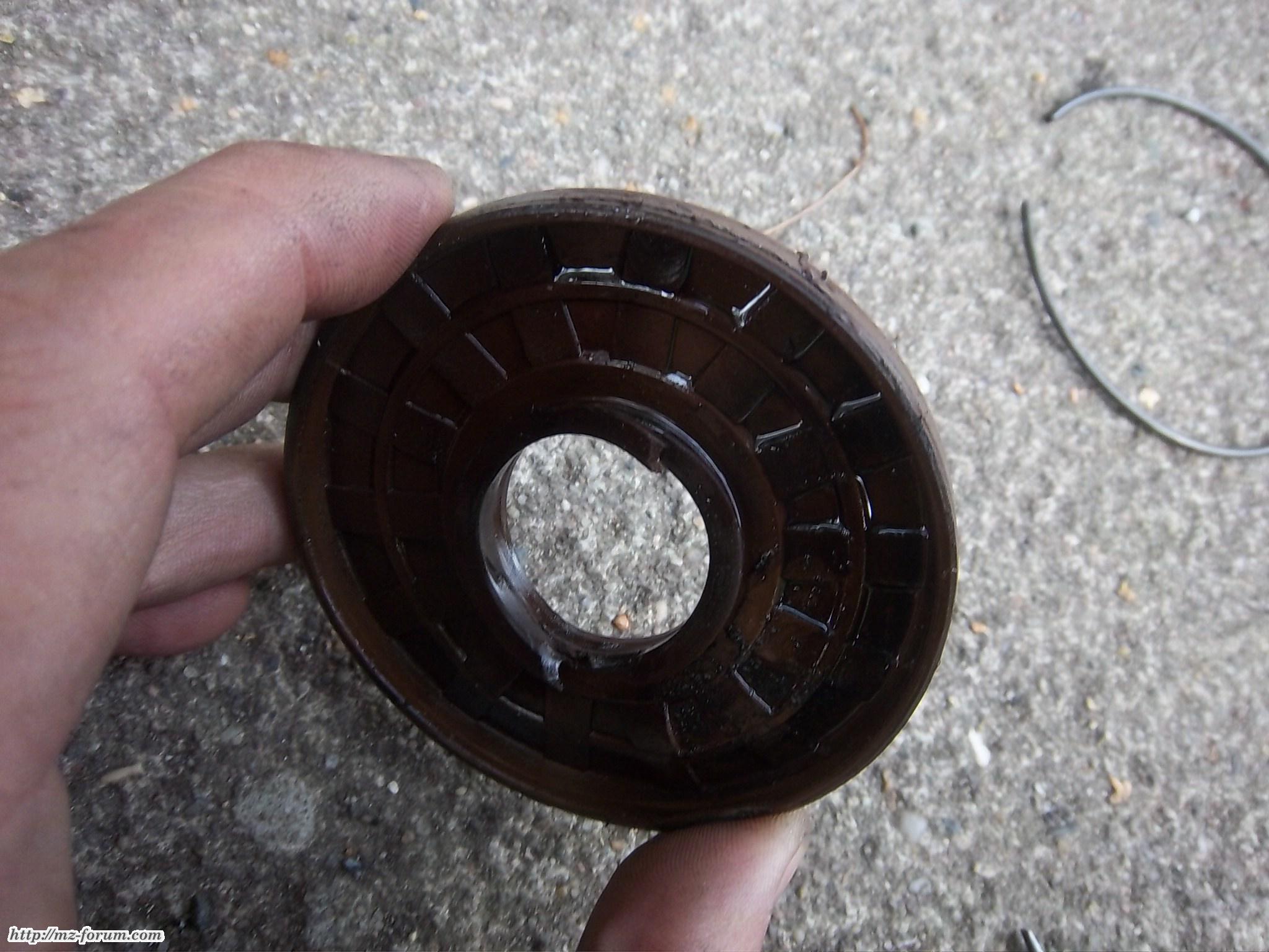

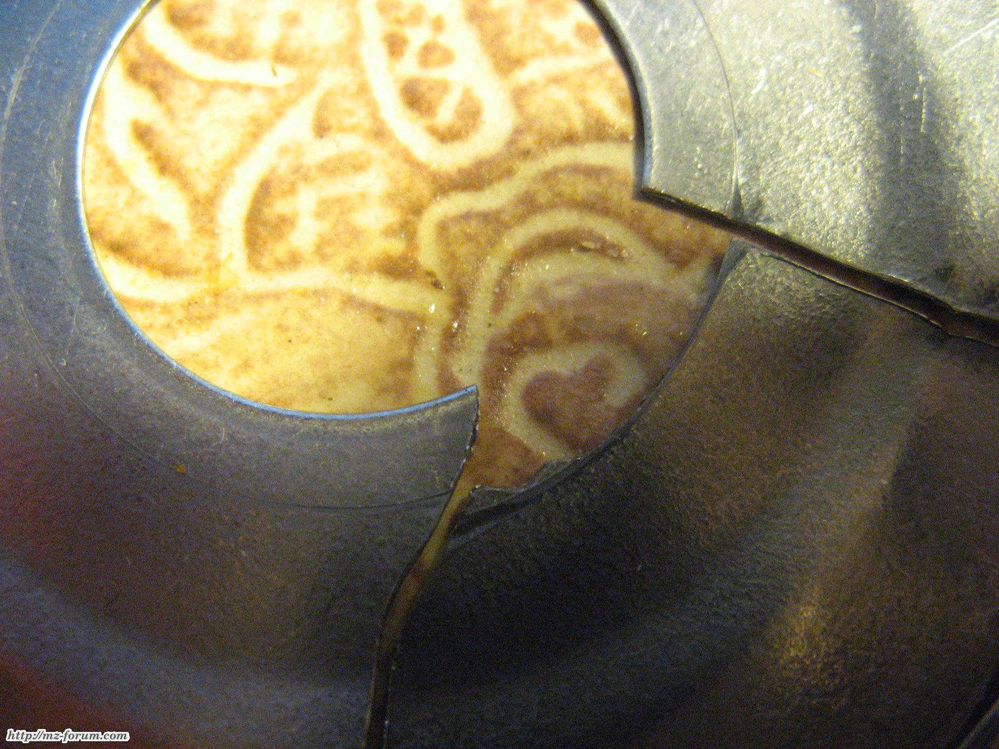

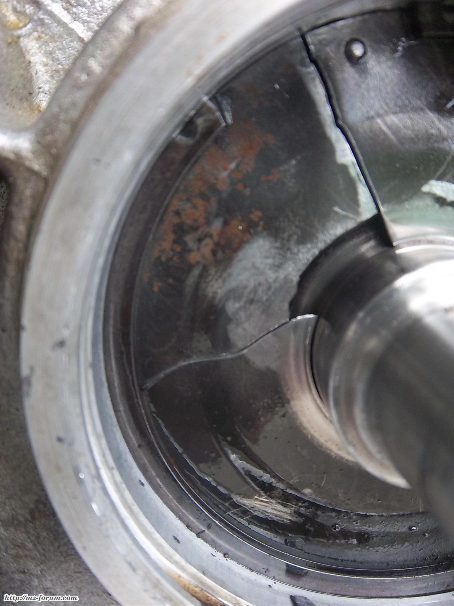

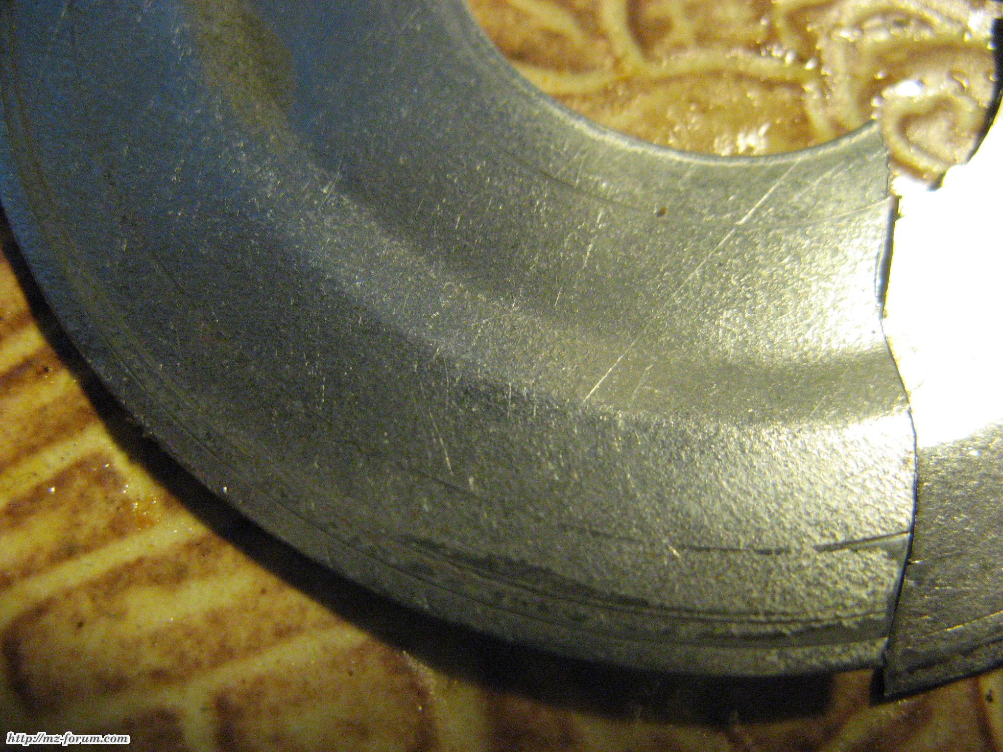

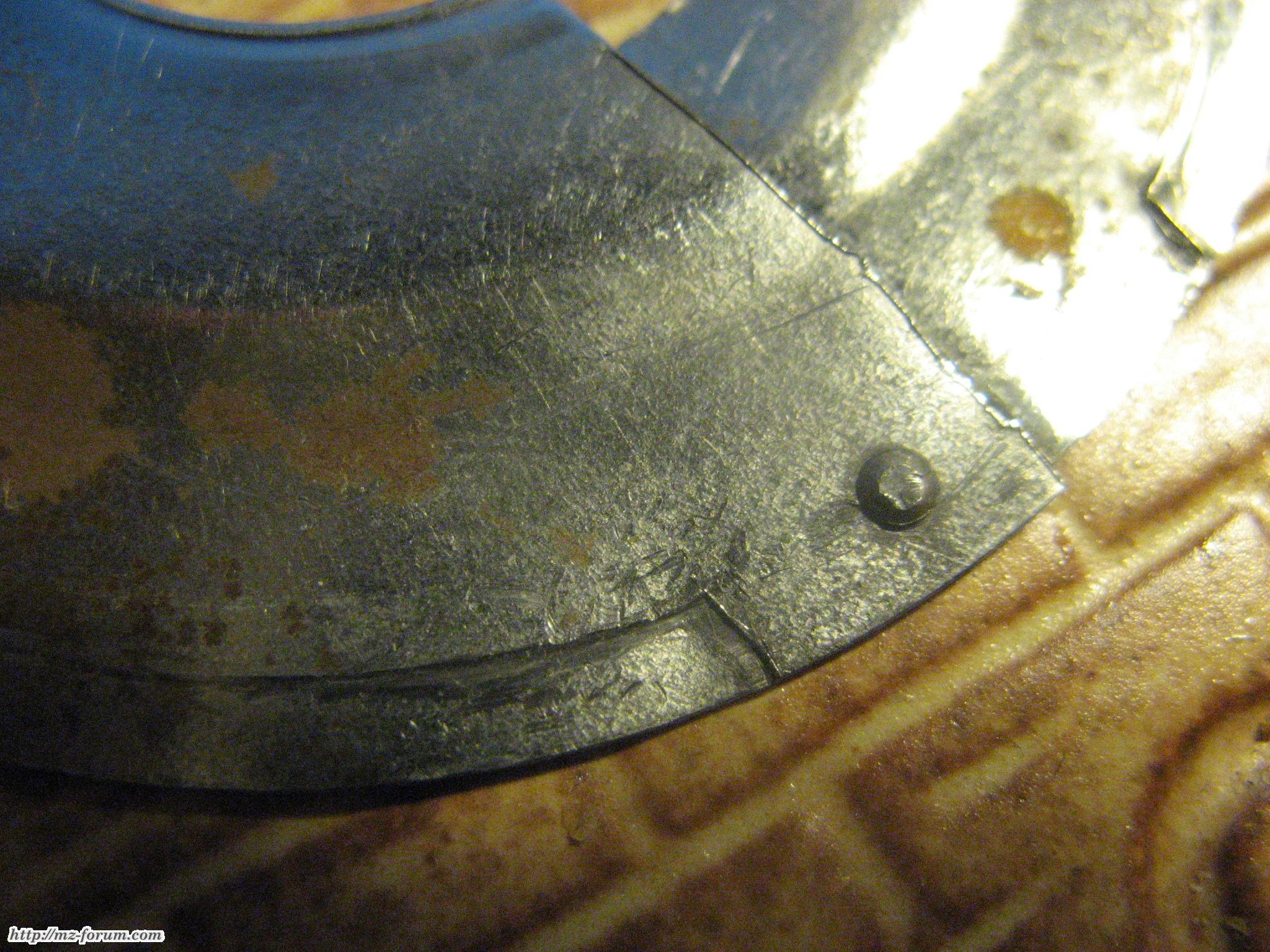

Es herrschte erstmal Stille, ungläubiges Schweigen. Wattisdatten? Man sieht auf den Bildern einen Teil der Ölleitscheibe unten im Gehäuse liegen. Tja und wo ist der Rest? Wir konnten das Ölleitscheibenpuzzle jedenfalls nicht vollständig zusammensetzen, ein Teil fehlt bis heute. Muss der Motor irgendwo durchgezogen haben. Lief vorher, lief nachher, jeweils mehrere tausend Kilometer, bis vorvorvorgestern (dann eingewintert). Alles gut erstmal. Man beachte die rostigen Stellen an der Ölleitscheibe. Offenbar habe ich diese bei der Motorregeneration nicht ersetzt, sondern die alten wieder verbaut - es gab ja keinen Grund, denn einbautechnisch passte alles problemlos. Der Motor stand 12 Jahre, daher wohl der Rostansatz. Neue Scheiben würden bei permanentem Öl-Kontakt wohl kaum binnen eines halben Jahres rosten. Außerdem: Dieser in die Scheibe gedrückte Bippus ist da, wo er sein soll, also zwischen den Enden des Sicherungsringes zum Lager hin.

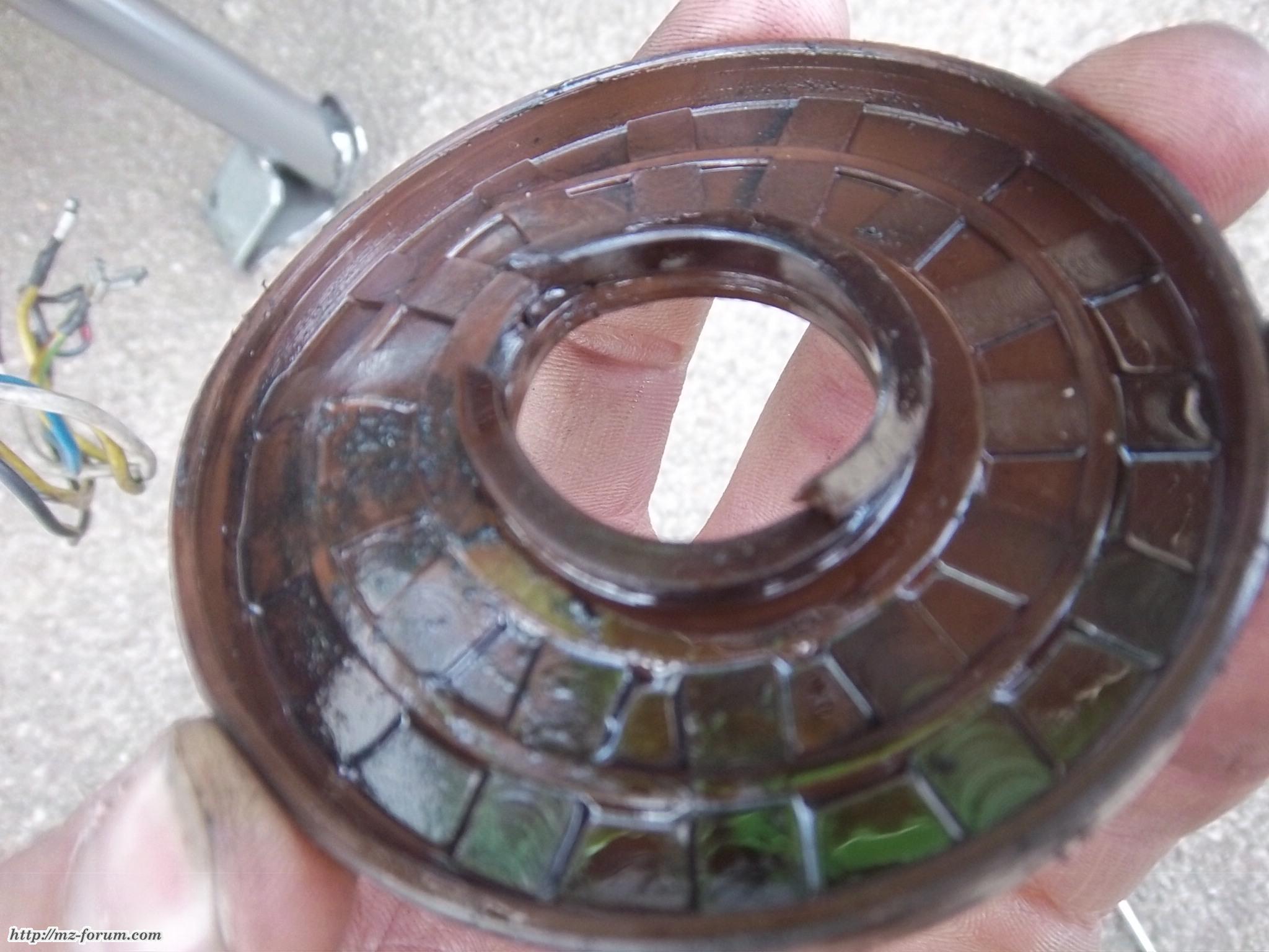

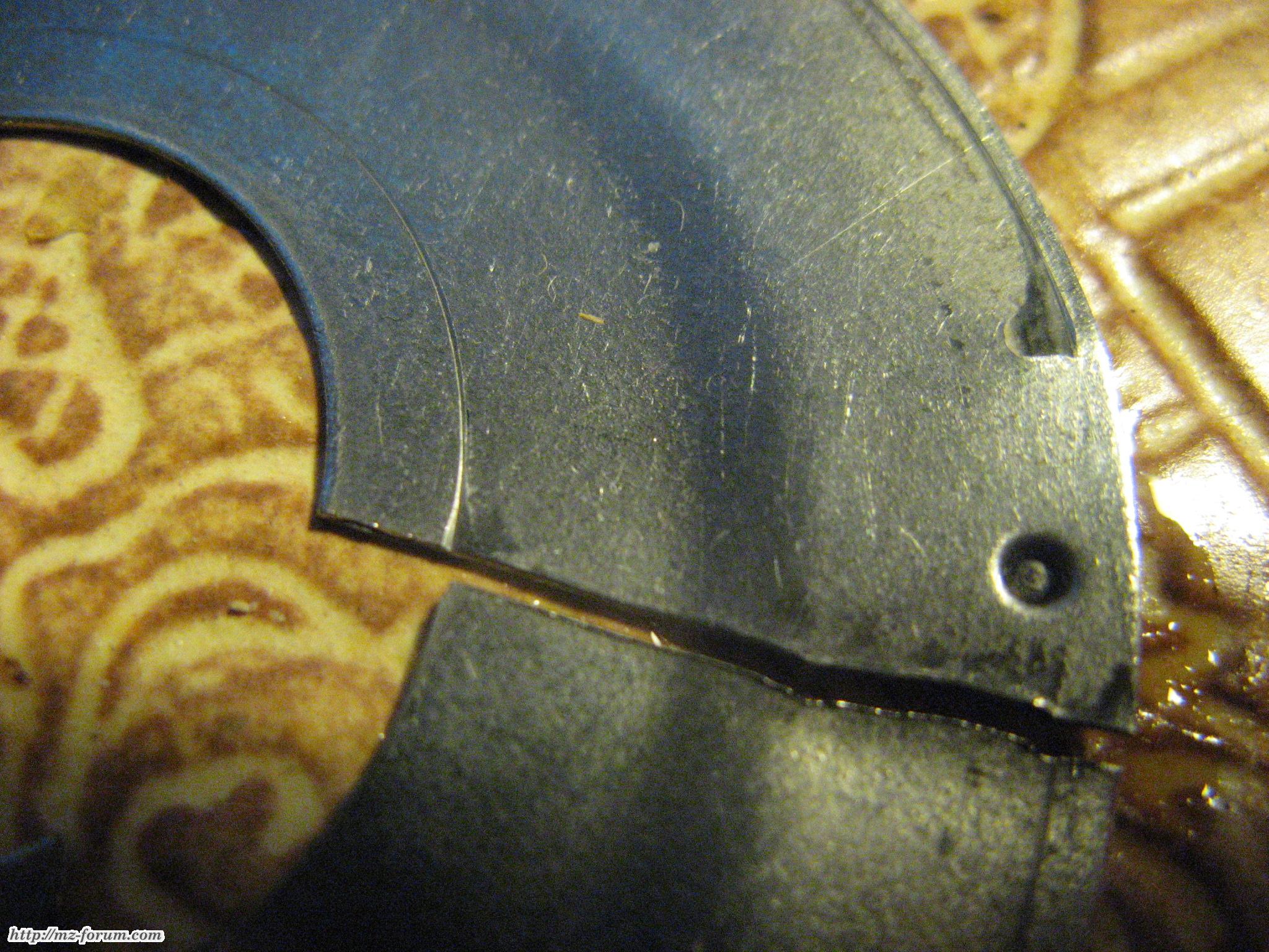

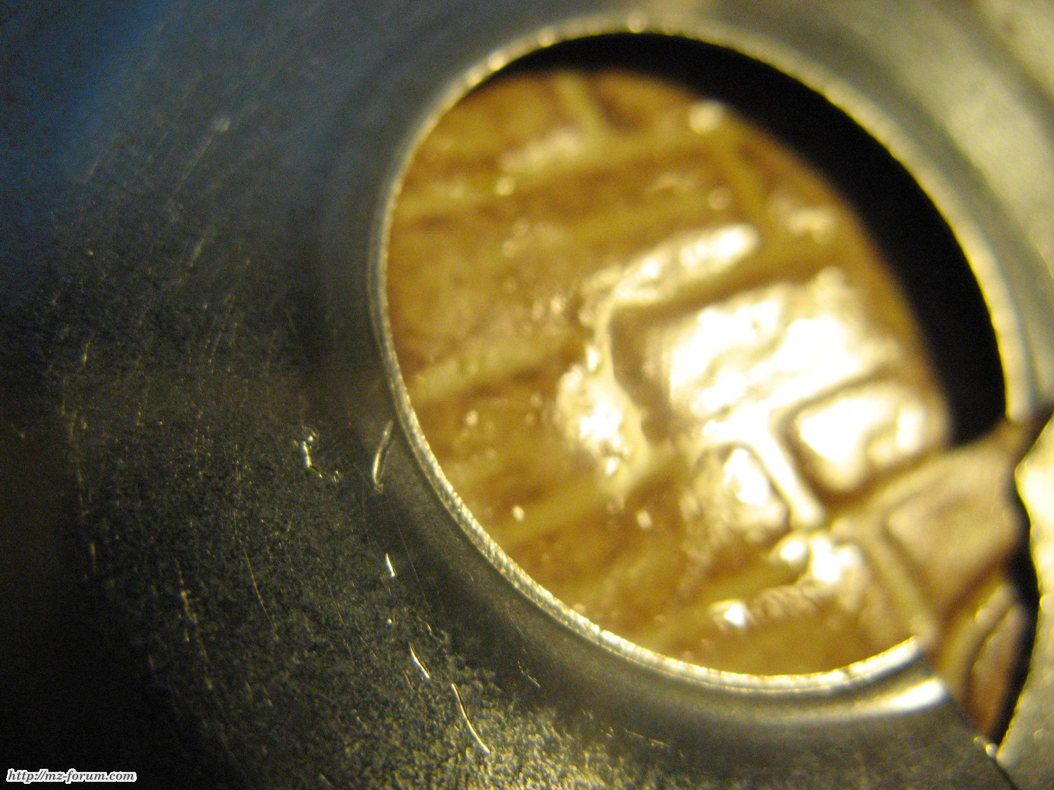

Hier ein paar Bilder vom Simmerring, den hat's böse erwischt... gut, wenn man das kleine lose Stückchen Ölleitscheibe in der Hand hält, kann man sich vorstellen, was passiert, wenn das dort drinnen Karussel fährt:
18677 18676 18675
Die Feder würde ich jetzt mal nicht als Schuldigen hinstellen wollen. Ob und was mit der beim Ausbau des Simmerrings passiert ist, kann man eh nicht genau sagen. Aber die zerfetzte Dichtlippe sagt alles...

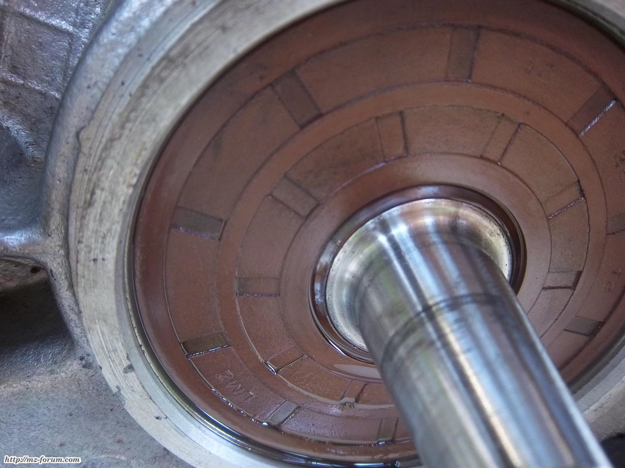

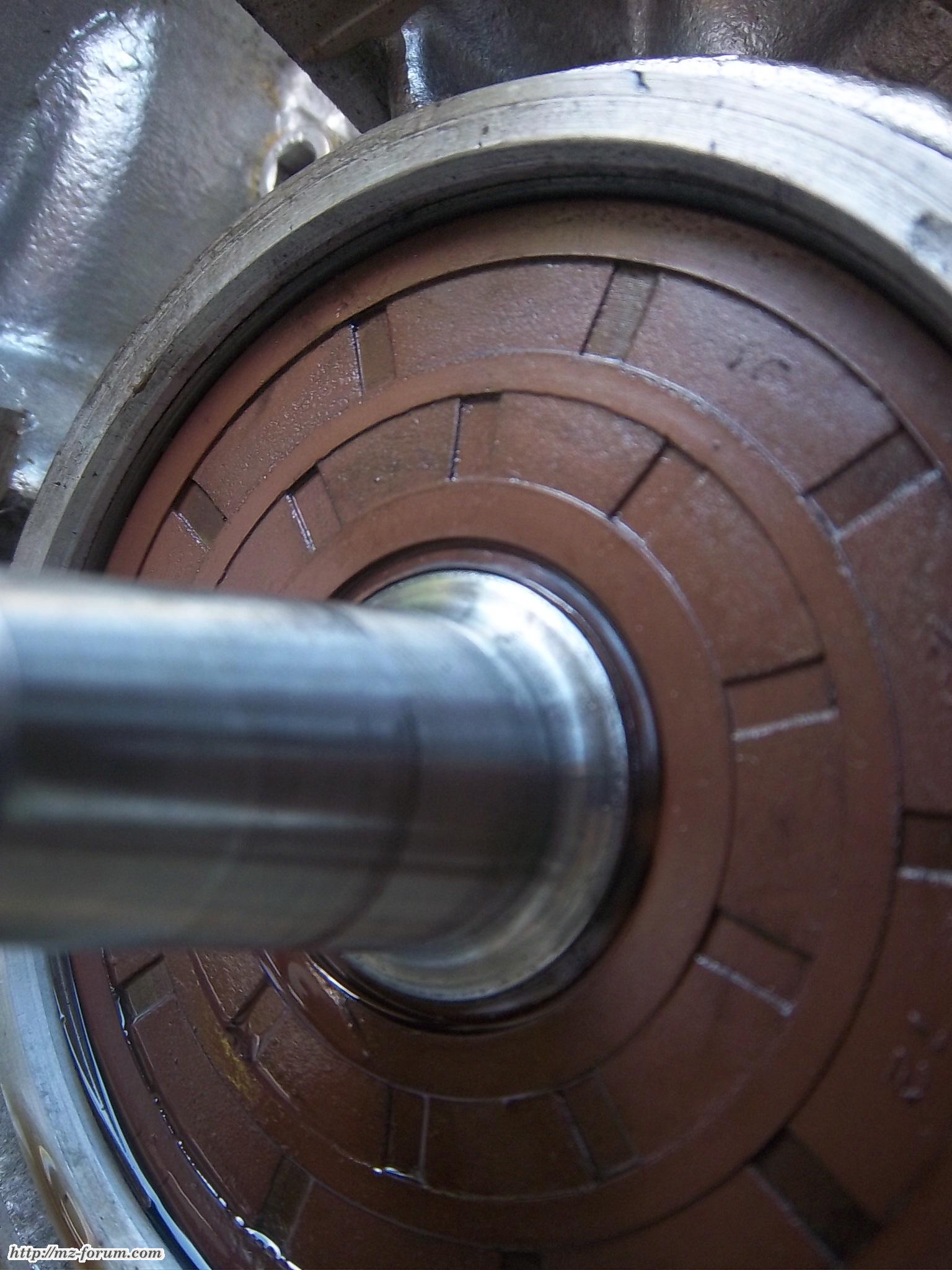

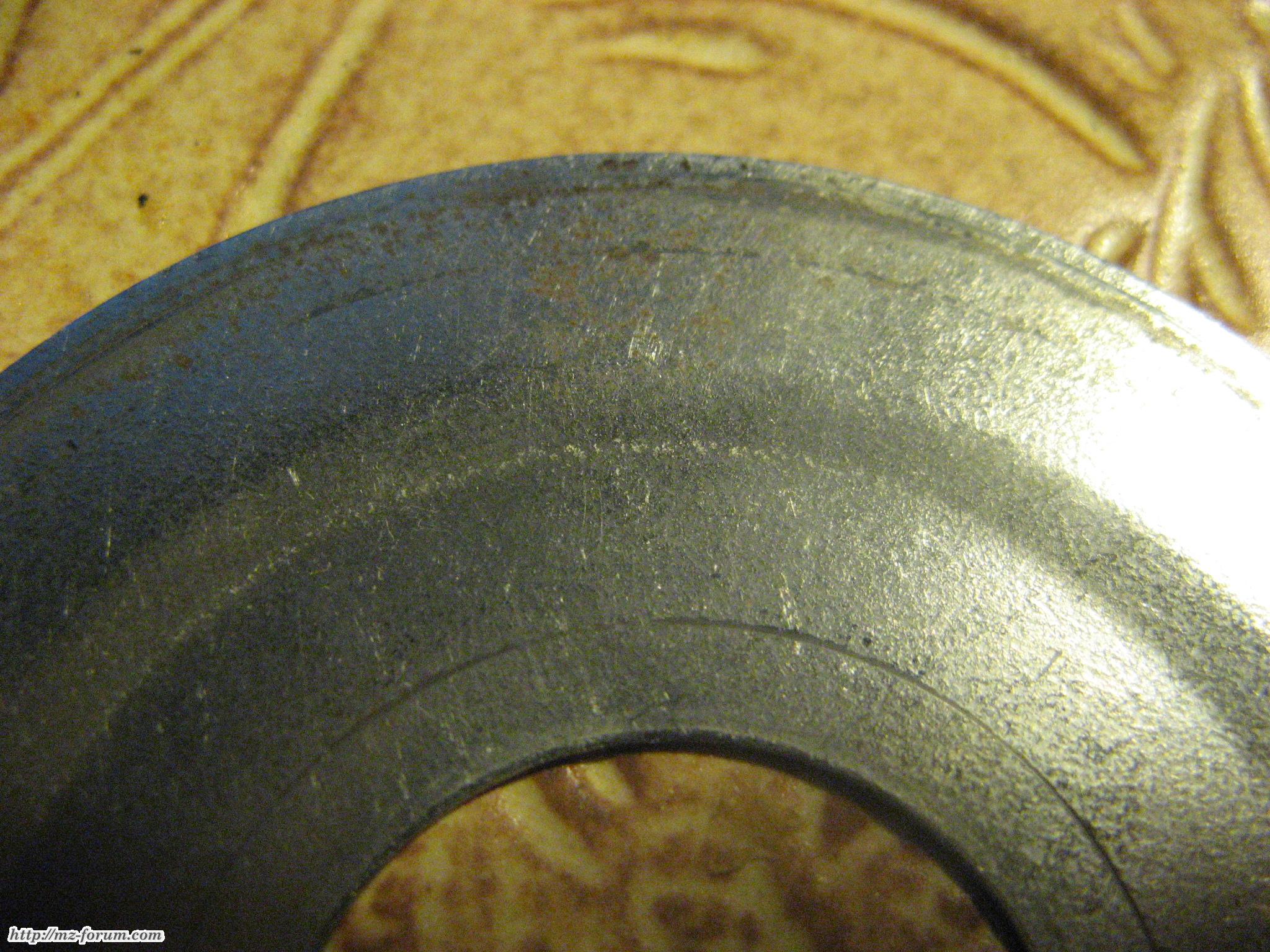

Wir bauten den neuen Simmerring mit neuer Ölleitscheibe ein. Diese war von gleicher Dicke wie die alte (definitiv kein Nachbau, siehe oben), aber passte vom Außendurchmesser nicht so locker flockig. Wir verminderten den Außendurchmesser also etwas. In den folgenden Bildern ist die Position des Simmerringes - ganz reingedrückt - außen in Relation zum Runddrahtsprengring, innen zum Wellenabsatz zu beachten. Da ist schon deutlich mehr Luft...
18674 18673 18672
Ach so, was da wie Dreck aussieht, ist die Initialschmierung zum Einbau des Simmerrings.
Und dann? Ich war auf das Fahrzeug angewiesen, machte mir Sorgen. Arne beruhigte mich und meinte, dass der verschollene Rest der Ölleitscheibe eh längst durch ist. Na gut. Ich ging es danach vorsichtiger an, aber wie das eben so ist, anfangs ist man "zahmer", aber irgendwann macht man den Hahn totzdem wieder auf. Ich habe seitdem kein Öl mehr im Limaraum gehabt. Werde ich nächste Woche nochmal prüfen.
Nun stellt sich die Frage: Was ist da passiert und warum?

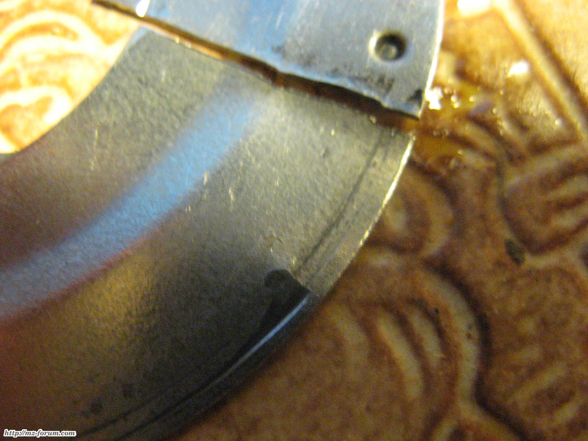

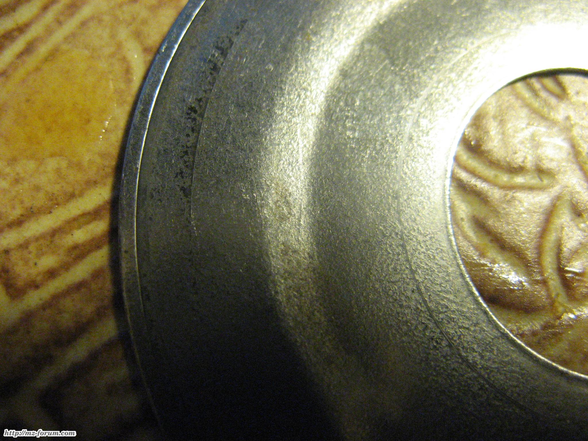

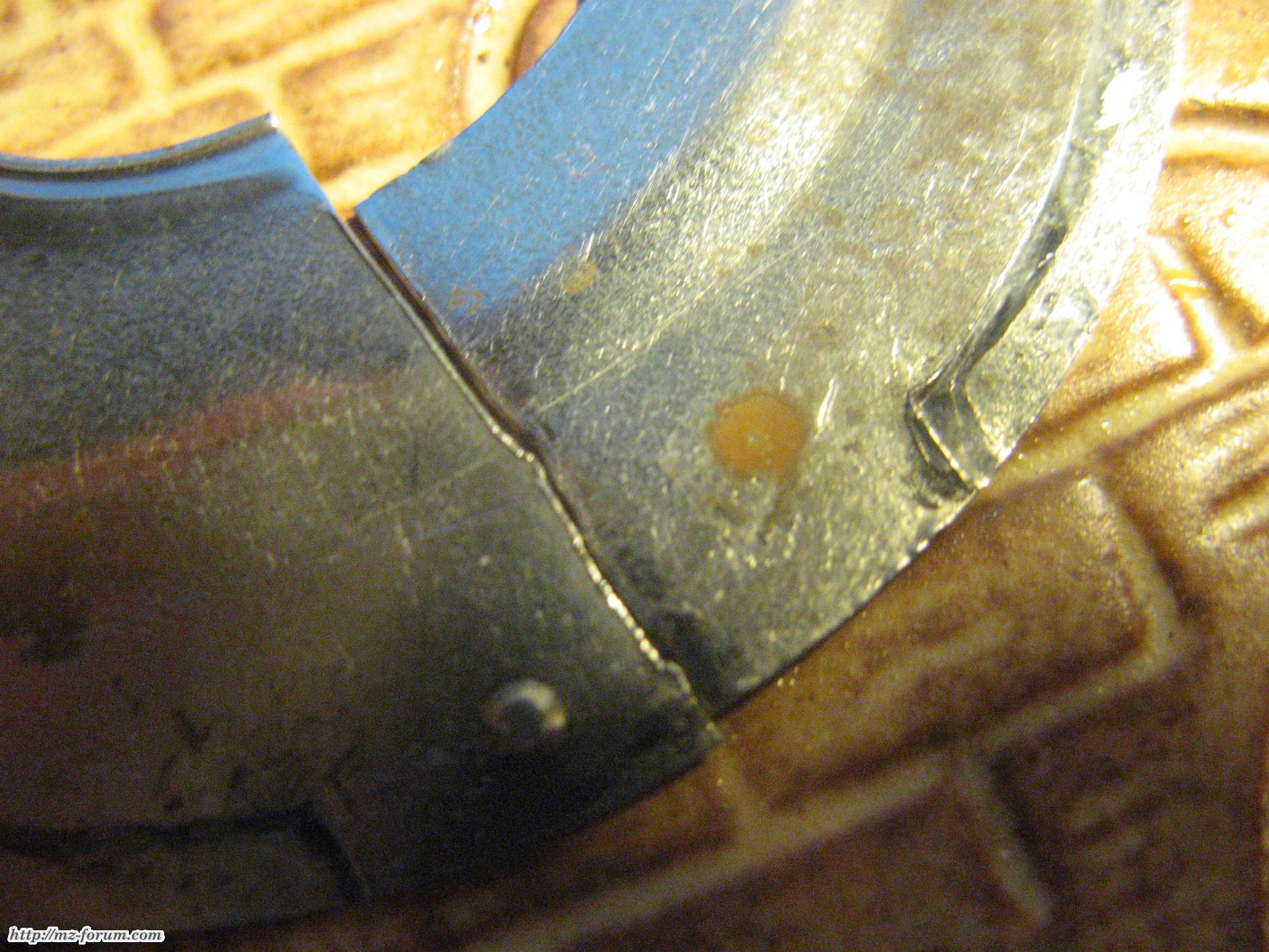

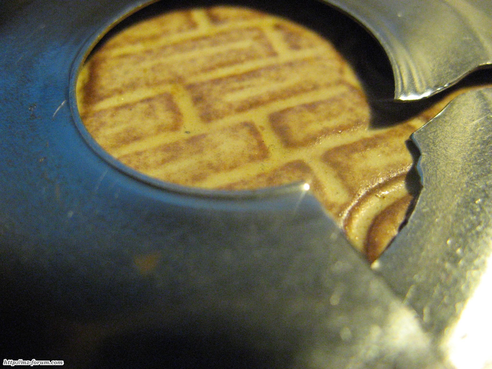

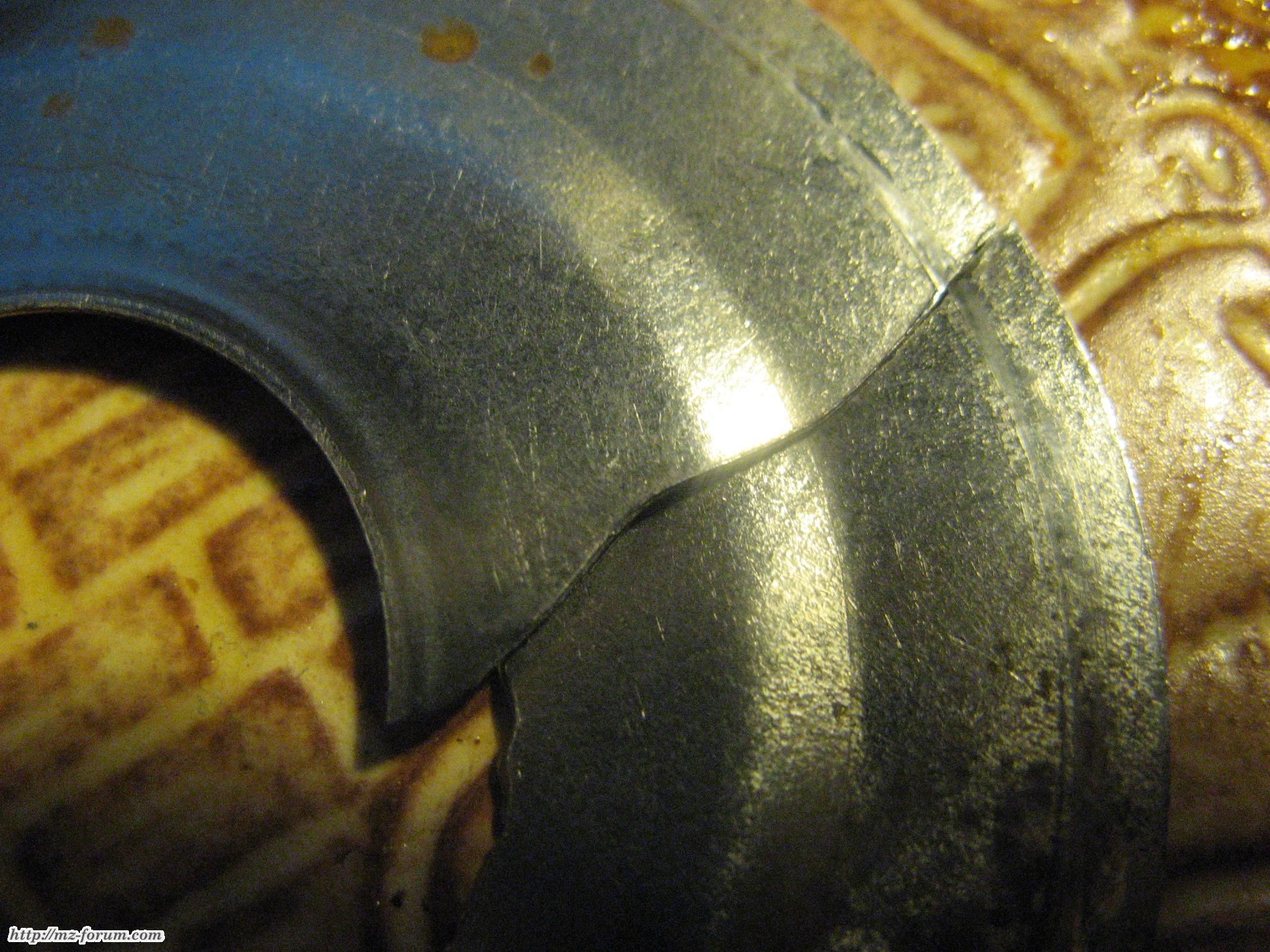

Ich sage es gab an der Leitscheibe eine Macke oder Korrosionsbedingte Schwachstelle.
Durch das zigtausendmalige hin und her gehen im Betrieb entstand dann der Riss.
Ggf. hat die Kurbelwelle auch etwas Spiel im Lager und berührt die Leitscheibe.
Da is ja nich grad viel Luft.

der garst hat geschrieben:Ich sage es gab an der Leitscheibe eine Macke oder Korrosionsbedingte Schwachstelle.
Ggf. hat die Kurbelwelle auch etwas Spiel im Lager und berührt die Leitscheibe. Da is ja nich grad viel Luft.
So denk ich auch. Mal gewackelt?

entweder reiner Materialfehler, oder frei nach Wildschrei provoziert?
Der empfiehlt die Scheiben zu krümmen, damit sie fester sitzen und nicht "klappern"
Hin- und hergebogen kann bei dem billigen Material schon zu viel sein

Das kleine Stück Scheibe kann doch den Wedi nicht so zurichten. In dem Raum zwischen Scheibe und Wedi dreht sich ja nur die Welle in der Mitte und sonst nix. Fremdkörper würden einfach runterfallen.
Kann es sein dass da mal Wasser kondensiert und gefroren ist?
Lagerkäfig beidseitig noch komplett?

Die Scheiben zerbrechen wenn die Kurbelwelle zu wenig Axialspiel hat. Dann läuft das rechte Lager immer gegen die Ölleitscheibe. Es bildet sich dann außen (lagerseitig) auch ein Bund in der Leitscheibe. Die Scheibe wird dann regelreicht durchgeschliffen und reißt ein. Auf jeden Fall solltest du die Lagerung mal per Wackeln überprüfen. Da darf kein Spiel fühlbar sein. Die nächste Stufe ist nämlich ein sterbendes KW-Lager bzw. ein ausgenudelter Lagersitz.

Christof hat geschrieben:Die Scheiben zerbrechen wenn die Kurbelwelle zu wenig Axialspiel hat.
Das war auch mein erster Gedanke gewesen, der sich allerdings schnell als Irrtum erwies.

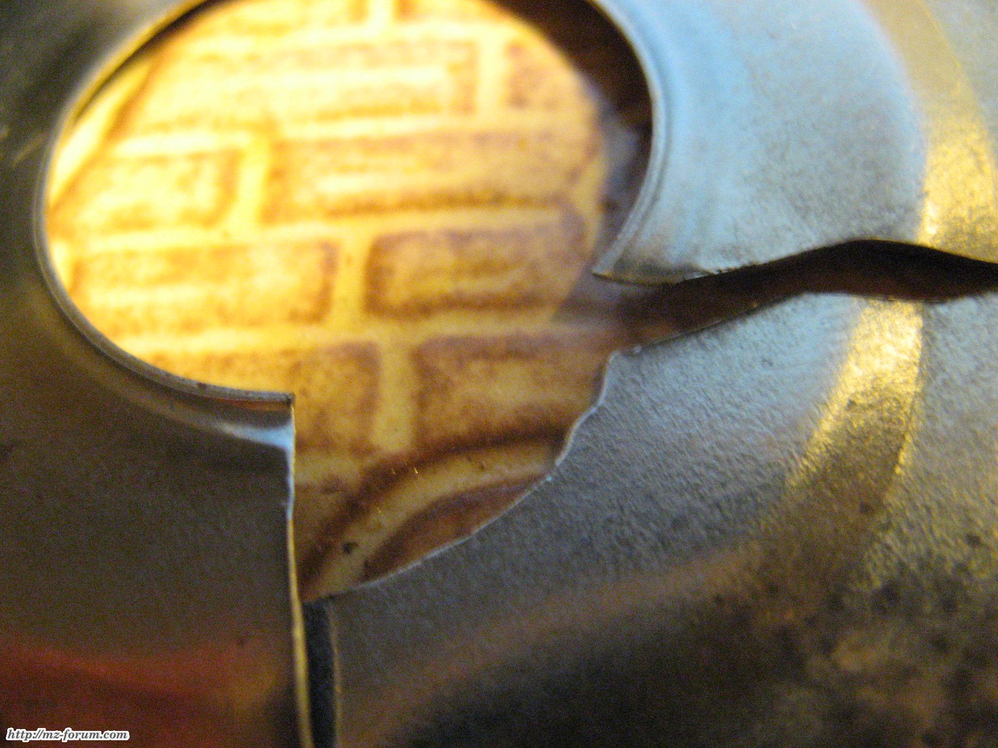

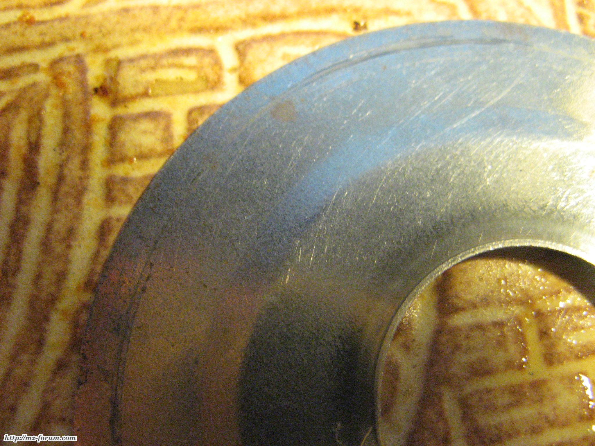

Die neue Leitscheibe mußte vor dem Einbau am Außendurchmesser mit der Feile verringert werden, sonst hätte sie nur mit Gewalt und damit verspannt eingesetzt werden können.
Den Gedanken, daß genau das bei der alten, gebrochenen Scheibe ebenfalls der Fall gewesen war, hatte ich bisher verworfen, weil es bei der Montage keine Auffälligkeiten gab, wie mir Wolle bestätigt hatte.
ABER dabei eins nicht bedacht, wie mir gerade aufgefallen ist - wenn natürlich die Gehäusehälfte montageheiß und der Sitz damit geweitet ist, läßt sich die Leitscheibe völlig problemlos einsetzen und verspannt erst beim Abkühlen.
Einen Spannungsbruch würde ich jetzt mal als beste, weil einzige Erklärung annehmen.

Hallo zusammen und Danke für die Antworten bisher.

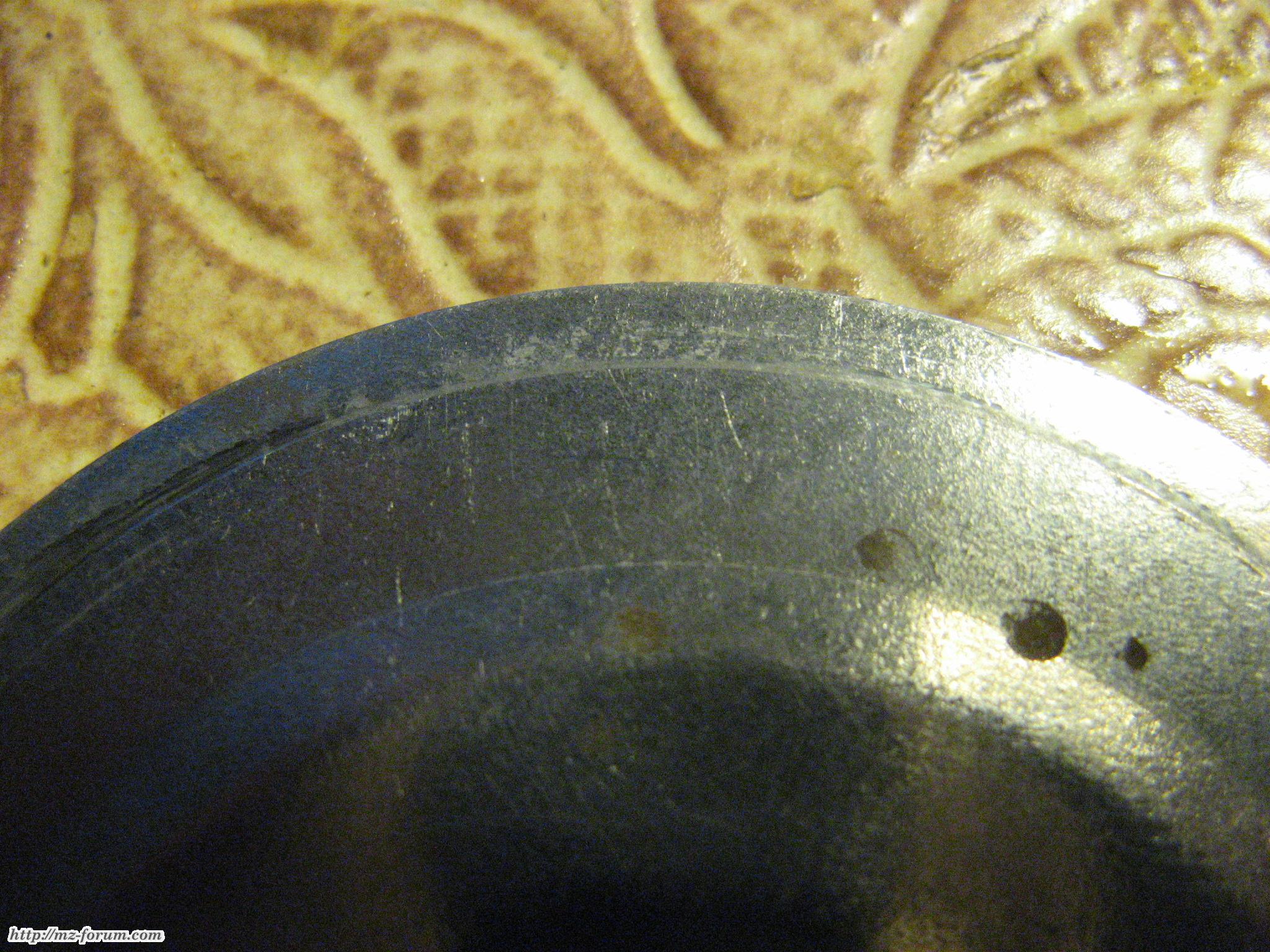

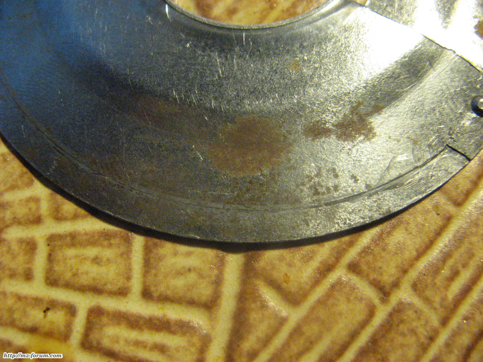

Auffällig: Nur im rausgebrochenen "Viertel" sieht man Korrosion...

Paule56 hat geschrieben:entweder reiner Materialfehler, oder frei nach Wildschrei provoziert?
Im Neuber/Müller steht auch, dass die Scheibe fest zu sein hat nach dem Einsetzen des Lagers ins Gehäuse.
Die ursprünglich verbauten Scheiben waren zuvor aus dem Motor extrahiert, Motorrad stand beim Vorbesitzer 12 Jahre (ohne zu laufen!), vorher wohl auch schon. Waren also DDR-Produkt, von Maßhaltigkeit würde ich eigentlich erstmal ausgehen wollen. "Hin- und hergebogen" wurden nicht die Scheiben, sondern lediglich die Sicherungrsinge.
krocki hat geschrieben:Das kleine Stück Scheibe kann doch den Wedi nicht so zurichten. In dem Raum zwischen Scheibe und Wedi dreht sich ja nur die Welle in der Mitte und sonst nix. Fremdkörper würden einfach runterfallen.
Gefrorenes Wasser negativ, Motor wurde im Winter überholt, stand anschließend in meiner Küche bzw. im Keller, wo deutliche Plusgrade (>10°C) herrschen. Dann Einbau, Inbetriebnahme, war die erste Saison.
Ob der Lagerkäfig "beidseitig" komplett ist, weiß ich nicht, denn wir haben den Motor ja nicht zerlegt. Von außen betrachtet: alles in Ordnung.
Dass Fremdkörper einfach runterfallen... da bin ich skeptisch. Siehe oben (der garst): Viel Luft ist da nicht und wenn da was die Welle berührt, die mal eben mit 4000-5000 Touren dreht... warum sollte da sowas nicht passieren? Wenn so ein Blechstückchen abbricht, ggf. noch scharfe Kanten hat und einmal dort zwischen Dichtring und Welle ist, dann geht's dort bestimmt gut rund, ich kann mir vorstellen, dass das Teil gerade mitgenommen wird.
Christof hat geschrieben:Die Scheiben zerbrechen wenn die Kurbelwelle zu wenig Axialspiel hat. Dann läuft das rechte Lager immer gegen die Ölleitscheibe. Es bildet sich dann außen (lagerseitig) auch ein Bund in der Leitscheibe. Die Scheibe wird dann regelreicht durchgeschliffen und reißt ein. Auf jeden Fall solltest du die Lagerung mal per Wackeln überprüfen. Da darf kein Spiel fühlbar sein. Die nächste Stufe ist nämlich ein sterbendes KW-Lager bzw. ein ausgenudelter Lagersitz.
Hm. Wie meinst du "außen"? Radial außen oder axial außen? Ich glaube mich zu erinnern, dass die Fragmente der Ölleitscheibe radial/axial außen, also am Sicherungsring, eingedrückt waren. Ich müsste die Reste mal suchen, hoffentlich habe ich die noch. Arne hatte damals wohl auch in diese Richtung gedacht. Radialspiel nicht fühlbar.
Wodurch kann denn "zuwenig Axialspiel" in so einem Fall hervorgerufen werden? Der Motor wurde nach dem Zusammenbau nochmal erhitzt, dann mit Gummihammer auf's Gehäuse (nicht auf die Welle) freigeschlagen. Ich glaube, wir hatten noch Holzleisten dazugenommen, weil man sonst dort so schlecht rankommt, der Motor lag auf ner Getränkekiste. Kann es einen Zusammenhang mit meinem Mitnehmer bzw. der Kupplung geben?
Aber mal anders: Wenn einerseits lt. Wildschrei (so angeführt weiter oben) und auch im NM gesagt wird, dass die Ölleitscheiben fest zu sitzen haben nach dem Zusammenbau... wo ist dann das Axialspiel der Kurbelwelle?
Der Innenring des Lagers lief jedenfalls nicht an der Dichtscheibe, die ist dafür ja auch abgesetzt. Der Außenring sollte ja Festsitz im Gehäuse haben. Ich fahre anfangs erstmal langsamer los, aber was der Vorbesitzer gemacht hat? Wir haben die Lager auf die KW gesetzt, dann die KW links rein, dann die rechte Hälfte drauf. Immer mit Kühltruhe/Heizplatte, nix kalt. Aber auch hier ist ja unbekannt, wie früher mal mit dem Motor umgegangen wurde...
ETZploited hat geschrieben:ABER dabei eins nicht bedacht, wie mir gerade aufgefallen ist - wenn natürlich die Gehäusehälfte montageheiß und der Sitz damit geweitet ist, läßt sich die Leitscheibe völlig problemlos einsetzen und verspannt erst beim Abkühlen.
Puh, ich kann's nicht genau sagen. Wir mussten den Motor aber zweimal zusammensetzen. Nach dem ersten Mal kam das Pleuel nicht von alleine hoch, auch nicht nach dem Freischlagen, sondern nur, wenn der Block erhitzt wurde. Leider waren da die Dichtringe schon drin.
Wir haben ihn also wieder auseinandergenommen, neue KW-Lager und Dichtringe sowie die Sprengringe besorgt. KW-Lager gegen neue ersetzt (Motto "Nee, nu nich noch so nen doofen Fehler!") und dabei wirklich auf den Anschlag der geheizten Lager auf der gekühlten Welle geachtet. Dann den Motor wieder zusammen und diesmal die Dichtinge NICHT montiert (Wir wollten diesmal schlauer sein!). Erst freigeschlagen, ABKÜHLEN LASSEN, dann der Test: Kommt das Pleuel hoch? Positiv, also Dichringe rein. Aber gut, jetzt, wo ich mich erinnere: Doch, die Ölleitscheiben müssen ja trotzdem ins warme Gehäuse gelegt werden... oder? Hm... schwierig...

Beitragvon Wolle69 » 28. Januar 2013 21:32
So, aus gegebenem Anlass und weil ich seit einer Woche eine Kamera zur Verfügung habe, hier die versprochenen Bilder der Ölleitscheibe, frisch von meinem Pizzateller:
Gesamtansicht:
1910019101
Außenseite Außenkante, einmal die Runde rum:
19102191031910419105
191061910719108
Außenseite Innenkante:
19109191101911119112
Innenseite:
19113191141911519116
19117191181911919120
Interessant sind vor Allem die Bereiche rings um die "Verdrehsicherung". Das letzte Bild deutet darauf hin, dass sich das Lager nicht gedreht hat.
Ich denke, der Scheibe war es zu eng an dieser Stelle, vielleicht Korrosion und irgendwo geht's dann los. Die diversen Schleifspuren könnten dann entstanden sein, als die Scheibe schon gebrochen war.
Wahrscheinlich wird man es nie zu 100% wissen, was da los war. Für mich steht fest: Ölleitscheiben und Sicherungsringe wechsele ich grundsätzlich mit beim Dichtungstausch.
