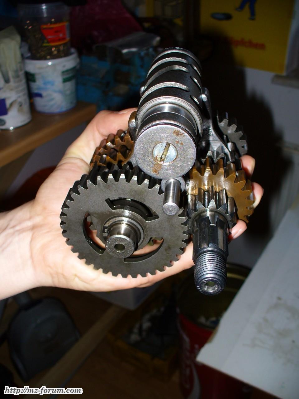

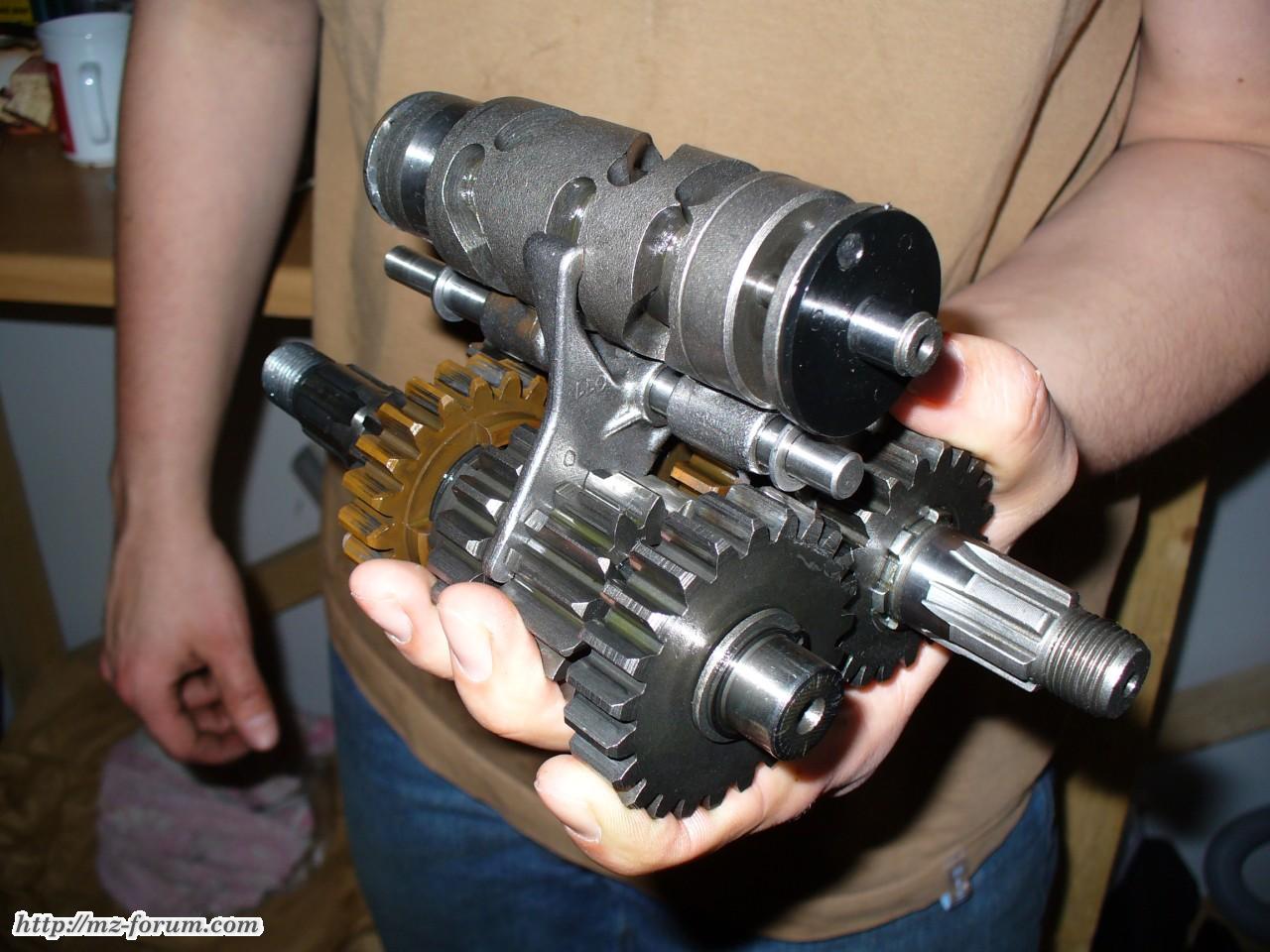

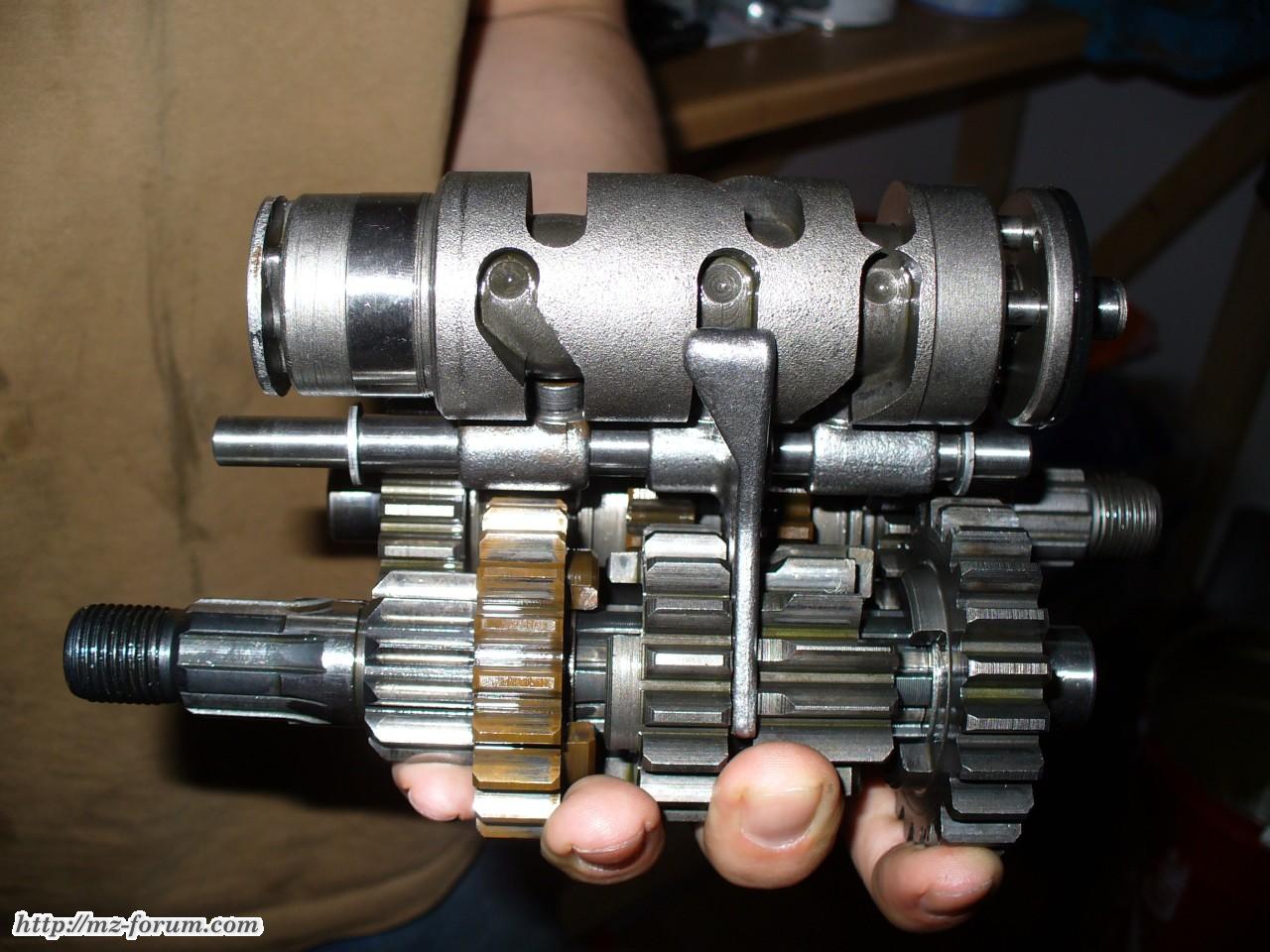

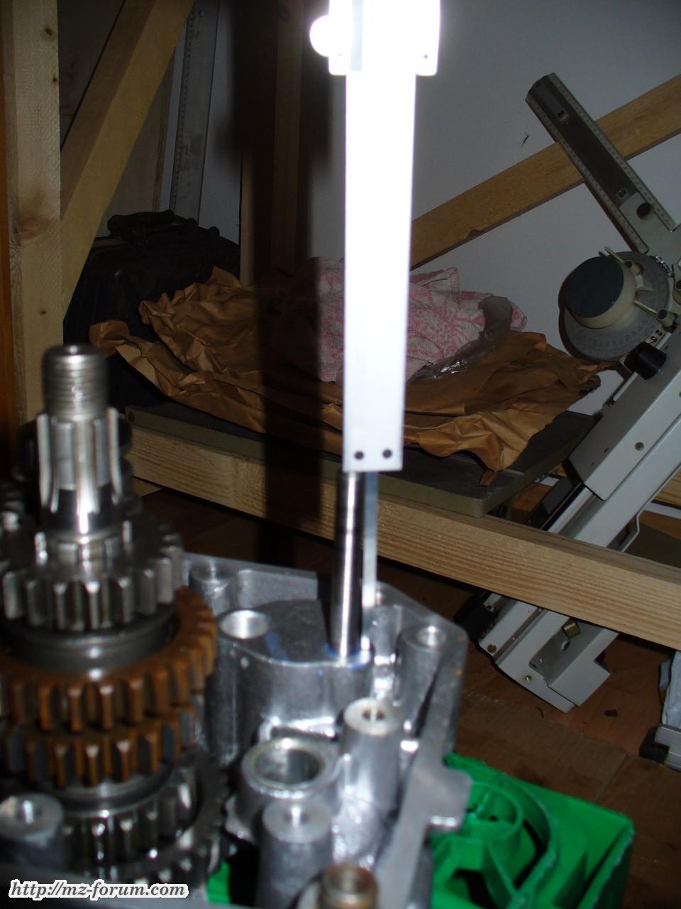

Beitragvon Wolle69 » 27. Februar 2013 10:45
Hallo!
kb.php?a=169
kb.php?a=81
Ach so und falls es hilft:
16016 16015 16014
16013 16012 16010
16009
Der junge Herr, dessen Hand da zu sehen ist, hat mir den Getriebesetzkasten erspart. Er hat gesagt, wie und wo ich welches Teil in seine Hand legen soll. Dann das Ganze ab in die Kiste. Funktioniert jedenfalls.
Ciao
Wolle
