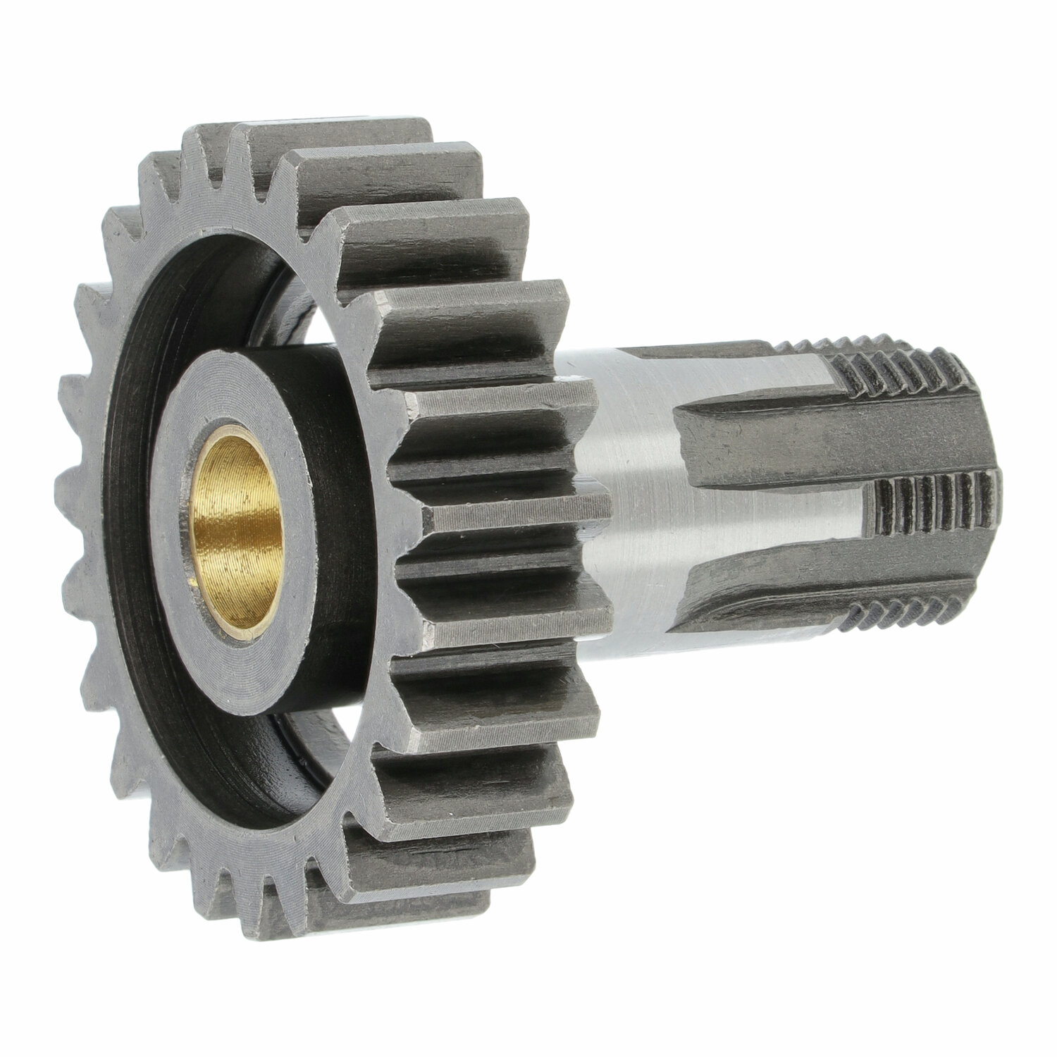

Das Teil nennt sich Schaftrad mit Buchse, wobei du die Buchse ja schon siehst :-)
http://www.mza-vertrieb.de/images/Artik ... /16312.JPG

Das Schaftrad ist mit einem Kugellager im Gehäuse gelagert.
Die Buchse ist eigentlich auch fest im Schaftrad eingesetzt, da waren wohl Panzerschlosser am Werk. Umgebördelt ist dort original m.W. nach nichts.

Gehört da rein, aber ist bei dir kaputt :cry: :cry: :cry:

Seid ihr sicher, daß dies die verwürgte Messingbuchse des Schaftrads ist?
- Nicht daß da jemand einfach was selber gebastelt hat, damit es nicht am Druckstift ölt oder warum auch immer, die Schaftradbuchse also solche aber noch intakt ist.
Mal das Dingsbums sowie den Druckstift entnehmen und reinlunsen
Ups ne - das ist die Buchse. Entweder ist die beim Wandern aufgepilzt oder sie wurde nach dem Wandern aufgepilzt

hui, sowas hab ich auch noch nich gesehen.
Vermutlich hat da einer den Begriff "Kettenspanner" zu wörtlich genommen.
Den Motor kannste ausbauen und spalten, da geht von aussen nix zu machen.

Hallo, die Buchse ist nach außen gewandert, hätte garnicht passieren dürfen, wenn diese mit der Nut nach innen wäre montiert worden! Die Nut sitzt dann am Gehäuse und kann somit garnicht nach außen kommen, oder jemand hat die Buchse von außen gewechselt weil kein Bock auf Motor spalten!

Da verwechselst du was. Was du wahrscheinlich meinst, ist die Buchse für die Vorgelegewelle.
Die ist bei der ETZ 150 nicht aus Messing.
Das was man bei dem Fragestellerfoto sieht, ist die Buchse im Schaftrad, und die kann man nicht einzeln wechseln, nur zusammen mit dem Schaftrad. Und dazu muß der Motor zerlegt werden.

Die Bronzebuchse wandert öfters nach aussen. Das ist nichts ungewöhnliches. Da hat es jemand mal mit der Kettenspannung übertrieben oder ist ohne Öl gefahren. :ja: Die Kupplungswelle ist dann auch meist riefig!
