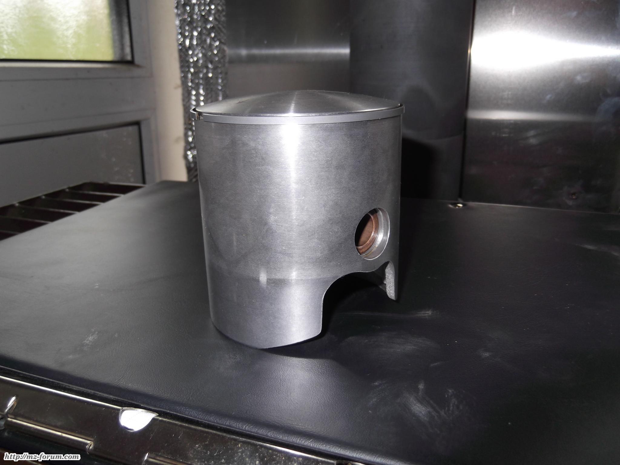

Ist das ein Mahlekolben wie er in dem Sauermotor verwendet wird?
Oder hat der Sauer nicht einen L-Ring?
Das er eingefallen ist und etwas Er-fahr-(125.000Km)-ung hat weiß ich. Ein 300er jedenfalls, 75,42mm Durchmesser. Wo krieg ich ggf. so einen her? Gefallen tut mir das Fenster am Bolzenauge. Wird wohl der Grund sein, weshalb der Kolben 24Gr. leichter ist als ein stino. 250er Kolben. Ohne dessen, was der kürzere Kolbenbolzen wiegt bzw. spart.
Kein Herstellercode nirgendwo gefunden. Denke aber Mahle.
Oder??

Also Mahle mit Sicherheit.
Kriegt man evtl. für Maicos passende Kolben wie diesen? Der Sauermotor soll doch einen Maicokolben haben?
Mahle meinte ich müsse 100Stück abnehmen wenn ich was wollte :-(
Zum Glück brauch ich grad keinen.

Aber kein Sauerkolben der nur einen L-Ring!

Dachte ich mir.

Das ist ein Kolben wie er im Sauermotor verbaut wurde mit einem L-Ring und 76,9318647

kann ich nur zustimmen.. dein ehemaliger sauer hatte genau diesen kolben...

Dann taugt der L-Ring auch nicht für Falschtakter. Das der nur mit Kompression dichtet war klar. Dieser Maicokolben ist doch bestimmt auch von Mahle?

Ja,der ist von Mahle . :ja:
