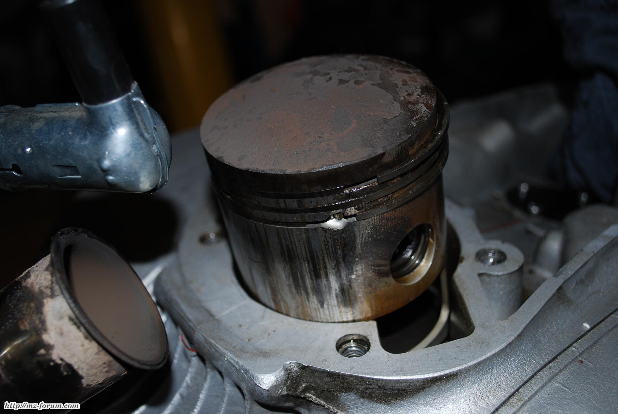

Hier, wie versprchen, ein paar Bilder (ich hoffe, man sieht etwas drauf) von meinem Motor, den ich anscheinend etwas zu heiss bewegt habe. Ursache dafür war ein inzwischen komplett nicht mehr vorhandenes Gewinde zur Aufnahme des Zylinderstehbolzens vorn rechts.
20165

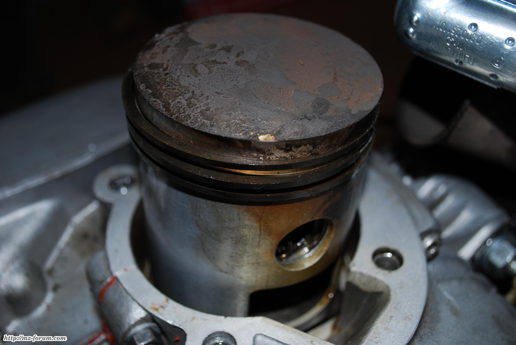

Der Kolben sieht inzwischen so aus:
20166
20167

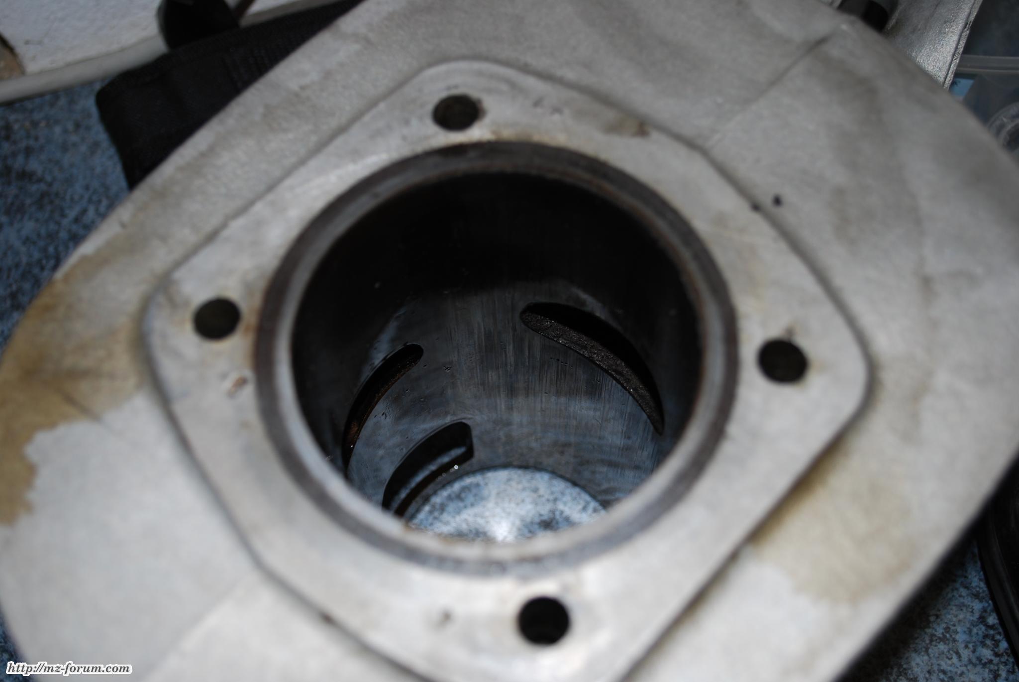

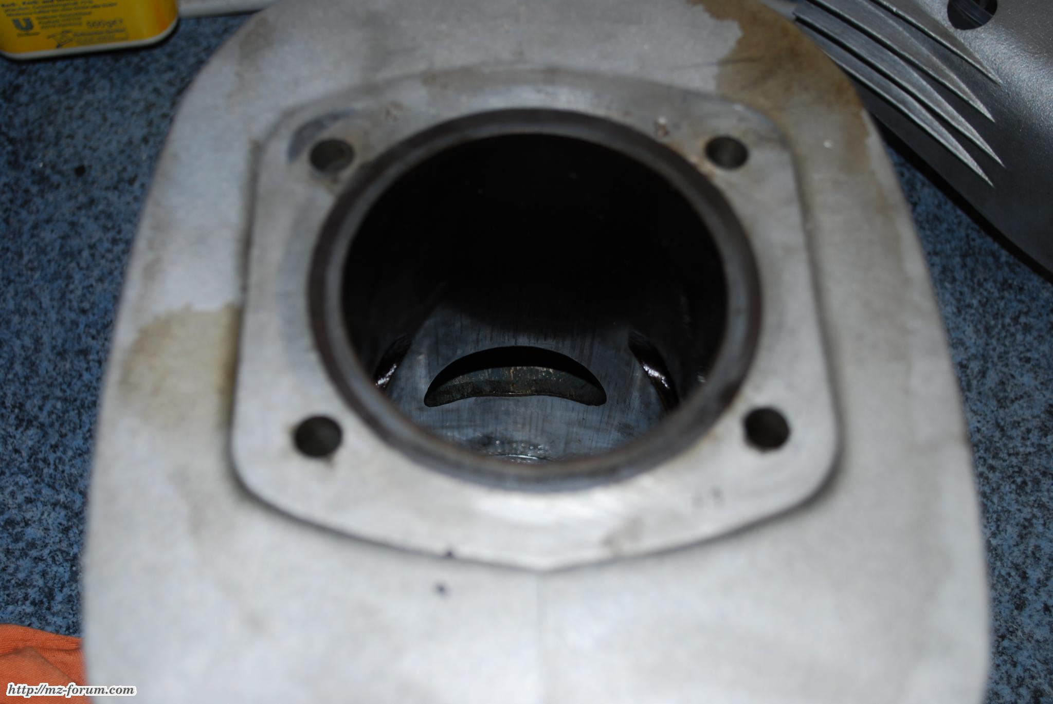

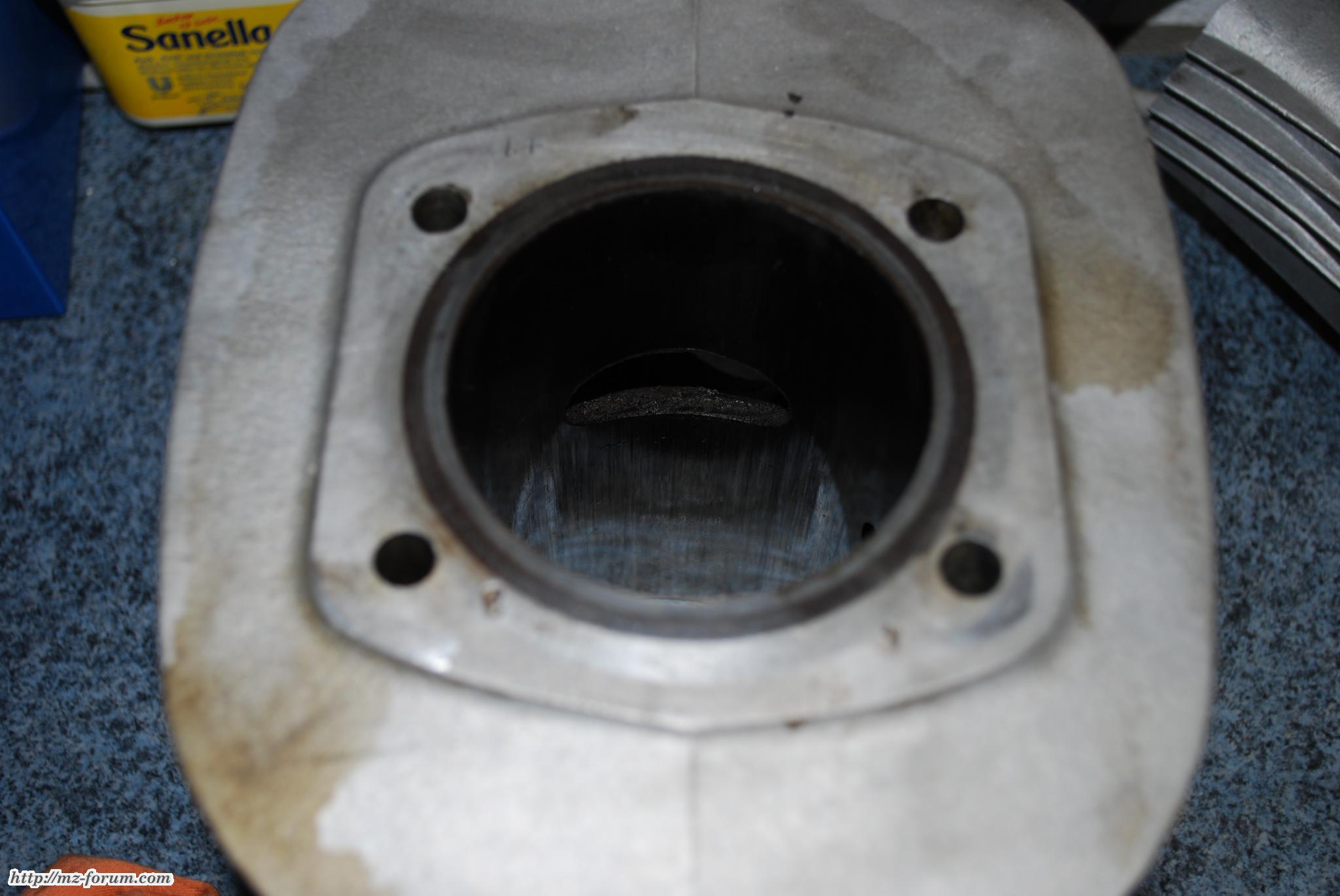

und der Zylinder so:
20168
20169
20170
20171
Ich habe folgendes vor zu tun:
1. Zylinder und Kolben ab zu Achim, vielleicht kann er die noch retten
2. Das verschwundene Gewinde durch Helicoil wieder richten (Kann das jemand aus der näheren Umgebung? Wäre für Unterstützung dankbar und auch, wenn ich nicht den ganzen Kasten für 50,- € kaufen müsste wegen einem Gewinde.)
3. eine Garnitur, die ich von Bausi gekauft habe, verbauen
Mal sehen, ob alles klappt, ich werde einfach weiter berichten.

War der Rest vom Motor schon mal auf?
Beiträge: 9492
Re: schleichender Motorschaden an meiner ES-300
Beitragvon kt1040 » 11. Mai 2013 17:26
Ich habe ihn nicht aufgemacht. Bin gerade dabei, ihn aus dem Chassis zu nehmen, dann schauen wir weiter. Der Motor war das letzte Mal auf, als die Maschine in Sonneberg war (ist glaube ich 2 Jahre her). Mit meinem Wissensstand traue ich mich nicht, den Motor ohne technischen Beistand zu öffnen.
Ich denke, ich fahre damit am Montag nach Sonneberg, da entscheiden wir dann gemeinsam, ob er auf muss, oder ob alles im geschlossenen Zustand geht. Wenn die Maschine wieder läuft, habe ich ja immer noch den zweiten Motor um zu lernen, den will ich ja erst über den Winter in meine Gespannmaschine packen.

wie sah denn die Fußdichtung im Bereich vorn rechts aus?

Paule56 hat geschrieben:wie sah denn die Fußdichtung im Bereich vorn rechts aus?
Welche Fußdichtung? ;)
Spaß beiseite, Ich kann nicht mehr sagen, ob die beim Abheben vom Zylinder erst zerfallen ist, oder vorher schon zerfallen war. Auf jeden Fall habe ich da nur einzelne Schnippsel gefunden.
Beitragvon panzerschlosser » 13. Mai 2013 09:06
Das dürfte ein HGM-Kolben sein. Die soll man wohl mit mehr Einbauspiel toletieren können...
Mir pers. wurde mal herzlich davon abgeraten einen HGM zu verwenden - da war es aber schon zu spät :)
Ich habe einen Motor damit gefahren ~ 5kkm ging ganz gut, hätte den aber einmal fast festgerammelt.
Der Kolben ist zu schwer, das Material kein K20 - wie lange das hält wird sich bei Dir evtl. zeigen...
Für den Preis finde ich, dass das eine akzeptable Alternative ist (für eine ES300) - allerdings würde ich dann auch die Kurbelwelle darauf wuchten lassen - dann legt man sich aber auch zukünftig auf diese Kolben fest, oder?
