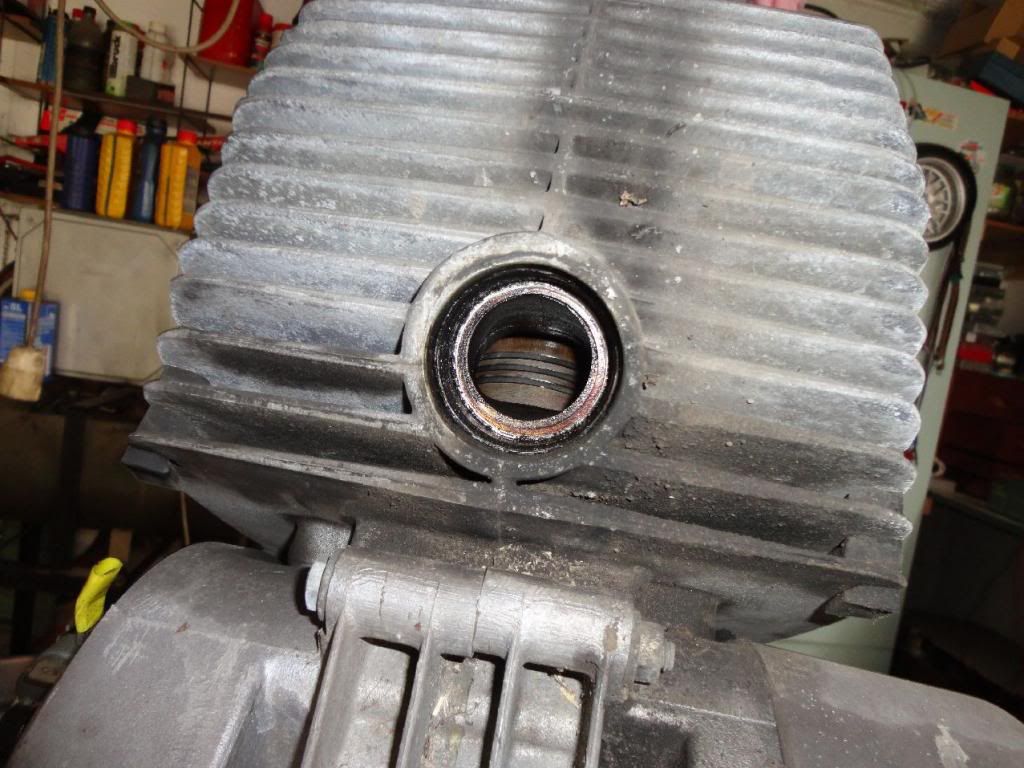

ich bin gerade dabei einen SMU / ORP Zylinderkopp machen zu lassen und habe dafür auch den Kolben rausgeholt um für die Messungen den Guten mitzusenden.
Nun sehe ich mir aber den Kolben an und bin doch negativ überrascht wie der schon auslasseitig aussieht. :-(
Er hat exakt 1000 km runter. Zylinder wurde neu geschliffen. Kolben ist original. Nie Klemmneigungen und sportlich eingefahren (und auch regelmäßig ausgedreht) :-)
Der Zylinder sieht innen prima aus. Nix zu spüren und Kreuzschliff noch an vielen Stelle vorhanden.
Die Struktur des Kolben außen in nirgend "weggeschliffen".
Mir geht es um die sehr dunkle Verfärbung zwischen und unter den Kolbenringen. Blow by nach 1000 km?
Kolbenringe sind alle beweglich. Ansich alles wie es sein sollte.
Ich fahre Addinol 2T Öl 1:50.
Der Zylinder wurde für diesen Kolben geschliffen! Werkstatt hatte Zylinder und den Kolben
Was meint Ihr?

Beitragvon mzkay » 30. Mai 2013 20:50
ich lehn mich mal raus
du fährst zu viel untertourig
etwas weniger Öl und bisl mehr Vollgas
Die Kolbenringe müssen sich auch erst einlaufen. Das Blowby gibt sich dann noch.

Beitragvon P-J » 30. Mai 2013 20:53
Nach 1000 Km sollte sowas eingelaufen sein, das ist nicht normal.
Re: Original Kolben ETS 250 nach 1000 km :-( was meint Ihr?
Beitragvon der garst » 30. Mai 2013 20:56
Nach 1000km sieht so aber kein Kolben aus....vielleicht doch bissl zu viel EInbauspiel...? :nixweiss:
Schätzen bringt dir da aber nich sowas muss fein vermessen werden.

Beitragvon zweitaktkombinat » 30. Mai 2013 20:57
Definitiv nicht untertourig! Ich habe sie 100 - 150 km geschont. Dann kam spürbar das Drehmoment, Ich lasse beim Einfahren IMMER die Gänge ausdrehen (2. und später auch 3.) Wichtig, nur ohne Druck und würgen.
Ich kann also defintiv sagen, weil auch elektronischer Drehzahlmesser, dass die Gute von mir sehr selten seit 500 km unter 4000 bewegt wurde. Sie dreht problemlos bis 6300 :-)

Ich sollte noch sagen, dass sie eigentlich gut läuft. Nur der blöde Übergang vom 3. zum 4. halt wie immer.
-- Hinzugefügt: 30th Mai 2013, 8:05 pm --
Achso und ich behaupte sie ist Vollgasfest. Wenn ich zur Arbeit mal fahre, dann sind das 30 k Autobahn, da bekommt sie was geht. :-)
Heißt, wir reden hier nicht von einem Bild während einer Einfahrphase, die ist längst abgeschlossen. Bei mir :-)

Beitragvon mzkay » 30. Mai 2013 21:11
dann lass messen
welches Öl? 405?

Beitragvon der garst » 30. Mai 2013 21:14
Und ich denke es fehlt an Drehmoment durch Blowby, daher der etwas schlechtere Anschluss zum 4ten, aber denken ist nicht wissen.
Dennoch bin ich der Meinung das sie Serienmässig mit 21er Ritzel Anschlussprobleme haben, die ein 20er Ritzel aber bereits abschafft.
Wenns trotz 20er nicht reicht stimmt das Drehmoment nicht.
Selbst meine ES250/1 hat guten Anschluss an den 4ten.
Eine Weitere Möglichkeit: Qualitativ minderwertiges Öl welches zur Verkokung neigt und nicht sonderlich Rückstandshemmend ist.
Vielleicht mal zum Vergleich ein paar Tankfüllungen mit nem Liter Castrol durchpusten und nochmal nachschauen obs besser ist.

Beitragvon zweitaktkombinat » 30. Mai 2013 21:20
der garst hat geschrieben:Und ich denke es fehlt an Drehmoment durch Blowby, daher der etwas schlechtere Anschluss zum 4ten, aber denken ist nicht wissen.
also ich habe allerdings auch 98 Kilo nackig :-)
20'er Ritzel ist drauf.
Wie gesagt, ich bin ansich mit der Leistung total zufrieden. Sie drückt unten wirklich schön. Der 4. ist halt total lang übersetzt und daran ändern alles nix. Da fehlen einfach 2 PS :-)

Beitragvon trabimotorrad » 30. Mai 2013 21:22
Könnte es sein, das das Stoßspiel zu groß ist?

Beitragvon zweitaktkombinat » 30. Mai 2013 21:27
trabimotorrad hat geschrieben:Könnte es sein, das das Stoßspiel zu groß ist?
Hmm, keine Ahnung. Nur dann wäre doch zumindest nur bei den Stößen diese massive Verfärbung.
Ich wollte doch nur Kopp ausfräsen lassen. Naja
-- Hinzugefügt: 30th Mai 2013, 8:30 pm --
mzkay hat geschrieben:dann lass messen
welches Öl? 405?
Jepp, schon immer 405

Beitragvon der garst » 30. Mai 2013 21:31
20er und kein Anschluss ist schon bitter.
Mach mal erstma den Kopf und wechsel das Öl... das sind einfache Schritte zur Besserung.

Beitragvon zweitaktkombinat » 30. Mai 2013 21:36
der garst hat geschrieben:20er und kein Anschluss ist schon bitter.
Stopp. Ich habe Anschluss und sie läuft auch ihre 120. Ab 5100 / 5200 tut sie sich halt schwer im 4. Nur muss ich den 3. bis 5500 drehen, besser noch mehr, damit sie dann weiter geht.
Das kenn ich ab er halt bei den 250/2 nicht anders. Ist nicht die Erste.
Der 4. ist einfach nix, weil viel zu lang übersetzt.

Beitragvon der garst » 30. Mai 2013 22:52
Das meine Ich ja... klar hast du Anschluss wenn du den 3. ausfährst, aber ein Motor der voll im Saft steht, geht auch bei 70 schon gemütlich im 4. zu fahren.
Dir fehlt halt Untenrum noch das gewisse etwas... ;D

Beitragvon zweitaktkombinat » 30. Mai 2013 23:05
Ich werde die Komponenten morgen mal zu Achim schicken. Was ich da bisher zurück bekommen habe hat nie Ärger gemacht.
Bin mal gespannt was er zur Maßhaltigkeit sagt. Irgendeine Ursache muss es ja geben. So kommt der nicht mehr rein. Notfalls kommt dann halt 70,5 zum Zug und es wird halt darauf ausgeschliffen. Aktuell läuft 70. Also geht ja noch was :-)

Na schaun wir mal ob wir das noch finden. So groß ist das Loch im Zylinder ja nicht, das steckt da schon noch irgendwo :mrgreen:

Beitragvon rockebilly » 31. Mai 2013 00:54
was mich stört ist das der kolben ringsrum komplett an den ringen vorbei bläst..das ist echt heftig für gerade mal 1000 km..auf dem einen foto sieht er zwar recht blank aus..das kann aber genauso gut einfach durch zu großes spiel/kippeln immer wieder weggeschliffen worden sein..
ich würd auf zu großes spiel tippen/ gerne auch auf ne buchse die nicht richtig rund ausgeschliffen wurde...beim ringstoßspiel dürfte das nicht sein mit der einen einzigen seite...also gesund ist der kamerad auf jeden fall nicht.

Beitragvon der garst » 31. Mai 2013 02:27
Wie gesagt bleibt wirklich noch die Möglichkeit des Ölsortentauschs...Ich halte vom Addinol nicht viel....das tut was es muss aber auch das nur dürftig.

Beitragvon trabimotorrad » 31. Mai 2013 06:10
rockebilly hat geschrieben:was mich stört ist das der kolben ringsrum komplett an den ringen vorbei bläst..das ist echt heftig für gerade mal 1000 km..auf dem einen foto sieht er zwar recht blank aus..das kann aber genauso gut einfach durch zu großes spiel/kippeln immer wieder weggeschliffen worden sein..
autsch.
Ja, das halte ich auch für die Wahrscheinlichste, aller Möglichkeiten. :(
Mal sehen, was ich da messen kann. Eine unrunde Buchse halte ich allerdings für (hoffentlich) unwahrscheinlich, dazu ist mir das "blow-by" zu gleichmäßig verteilt.
Je nachdem, WIEVIEL die Buchse zu groß ist, sollte man dann wirklich abwägen, ob die Notlösung, Ringe mit kleinerem Ringspalt, oder eben doch ein neuer Kolben zum Einsatz kommen sollte.
Bei mehr als einem Zehntel und mehr Kolbenspiel ist es nicht wirklich empfehlenswert, nur neue Ringe an zu passen - zumal man den Kolben ja nicht "entsorgen" muß, sondern man kann ja vielleicht auch einen 0-Maß-Zylinder auf diesen Kolben ausschleifen.

Beitragvon voodoomaster » 31. Mai 2013 06:52
hab gestern selber erst eine Garnitur von der ts gewechselt, der kolben von dem sah ähnlich aus. der hat auch schön geklappert, was man auch am unterem ende des kolbenhemdes als blanke stelle sehen kann. hier http://www.youtube.com/watch?v=mYwWsC-t7yg kann man sehen wie schön der im Zylinder spiel hat. ein schleifmaß umsonst, da laß ich nix mehr machen.

Beitragvon trabimotorrad » 31. Mai 2013 07:12
@ Voodoomaster: Danke für dieses Video. Da sieht man wirklich sehr schön, wann es sinnlos ist, noch irgendwas mit dieser Garnitur zu versuchen. Das Einzigste, was ich da noch machen würde, ist meine Hände zu waschen und den Feierabend ein zu läuten :( :wink:

Beitragvon voodoomaster » 31. Mai 2013 07:30
Achim, das ganze ist erst ca 4000km gelaufen, also pfusch vom schleifer. das schlimme ist nur das die sich damit auskennen sollten, die haben schon zu DDR Zeiten Zylinder regeneriert

Beitragvon trabimotorrad » 31. Mai 2013 07:41
Wenn der Kolben erst 4000Km runter hat, dann kannst Du durchaus auch mal überprüfen, ob Du vielleicht einen Zylinder mit einem kleinern Maß eventuell auf diesen Kolben anpassen (lassen) kannst...

Beitragvon kutt » 31. Mai 2013 07:48
Addinol 405 ... Dann ist das Bild bei der Laufleistung völlig normal. Ist halt ein mineralisches Öl

Beitragvon Mainzer » 31. Mai 2013 08:16
kutt hat geschrieben:Addinol 405 ... Dann ist das Bild bei der Laufleistung völlig normal. Ist halt ein mineralisches Öl
Gilt das auch, wenn ich einen Simsonkolben hier habe, der nach 17tkm mit unbekanntem Öl und 8tkm mit 405er auf der Einlassseite aussieht wie neu und nur am Auslass Blow-By zeigt?

Beitragvon kutt » 31. Mai 2013 08:27
Wenn ich mir meine BK Kolben anschaue, die ich mit 405er gefahren habe - die sehen am Auslaß alle so aus. (auch bei meiner ES und vermutlich auch bei der ETS, wenn ich mal reinschauen würde)
Meine Vermutung ist, daß es sich nicht um Blowby handelt. Das würde im Umkehrschluß bedeuten, daß jede Passung Kolben/Zylinder nicht passt hat - und das ist sehr unwahrscheinlich...
Bei dem 405er habe ich auch bemerkt, daß es starke Ablagerungen im Auspuff gab (Im Krümmer mehere Millimeter dick :shock: ). Es ist eine Vermutung: Es könnte sein, daß die Gase die gegen den Kolben prallen, wenn dieser den Auslaß bereits verschlossen hat, diese Verfärbung hervorrufen.
Ich habe auch den direkten Vergleich: Damals eine Ganitur mit 405 gefahren - Kolben sah genau so aus, wie oben. Jetzt eine Ganitur (vom selben Kolbenmann) mit 408 -> Kolben nicht mehr brauch und keine Ablagerungen mehr in den Krümmern
Da mal 2 Bilder - beides mal der rechte Kolben auslaßseitig:
Kolben nach 3000km und 408:
mit 405 (der müsste ein paar km mehr haben)
Beiträge: 18504
Themen: 601
Beitragvon zweitaktkombinat » 31. Mai 2013 08:46
Hallo Kutt. das würde zumindest dazu passen, dass ich mit der Leistung zufrieden bin und nix klappert.
Deine Theorie stützt auch die starke Rußbildung auf dem Kolben. Ich schaue mir gleich mal den Krümmer an. was ich sagen kann, als ich den abgenommen hatte, rieselte etwas Ruß runter. was mich schon wunderte. Stelle gleich mal Bild ein.
Ich fahre seit ich "denken" kann mit dem Öl. Simson, alle MZ und auch der Berliner. Ansich hab ich nie Ärger gehabt.
Und das 408 als Vollsynthetisches in der Einfahrzeit ist sicher auch ungünstig. Aber man könnte ja umsatteln nach 500 km.
-- Hinzugefügt: 31st Mai 2013, 10:17 am --
Also, es scheint am Öl zu liegen. Ich habe eben am Wüstenschiff nach 500 km den Zylinder gezogen um zu schauen und um Kutt's Vermutung zu prüfen. (Klick)
Alles gleich, Megu Kolben, frischer Schliff, 405 Addinol, 1:50, Vape und gleiches Einfahrprozedere.
Addinol 408 ist bestellt.

Die "Schadensbilder" beruhen weniger auf Blowby, mehr auf ein grenzwertig temperaturstabiles Mischöl.
Gruß!

NAch 500 km oder 1000 km so viel Ablagerungen. Relativ viel Ruß schon im Krümmer. Das es damit geht habe ich ja bewiesen, da ich damit fahre ;-)
Wir dachten ja es wäre anfangs das falsche Einbauspiel. Dann kam eins zum andern. Und die Probleme von zu viel Ablagerungen machen sich erst später bemerkbar. das muss ja nicht sein.

Die Messergebnisse von Achim sind da.
Alles ist gut. Den Klemmerzylinder (TS mit 500 km) hat Herr Wahl da behalten um den Klemmer zu beseitigen, der andere (ETS, um den es hier geht) ist maßlich Top. Das Ringstoßspiel ist gut 0,3mm - Herr Wahl macht das auch so. Einbauspiel ist an der engsten Stelle sogar 0,00mm.
Nix mit Einbauspiel zu groß :ja:
Also ab das Öl mal wechseln.
Jetzt kann ORP den Deckel bekommen und dann rennt die Bude hoffentlich :-)

Aber ja, Kutt's ursprüngliche Theorie wird damit nicht nur gestützt, sondern untermauert. Und wie gesagt ich habe zwei dieser Kolben mit ähnlicher Laufleistung eingesendet und bei beiden stimmt die Maßhaltigkeit!
Bisschen zu viele Zufälle um das Öl noch auszuschließen.
