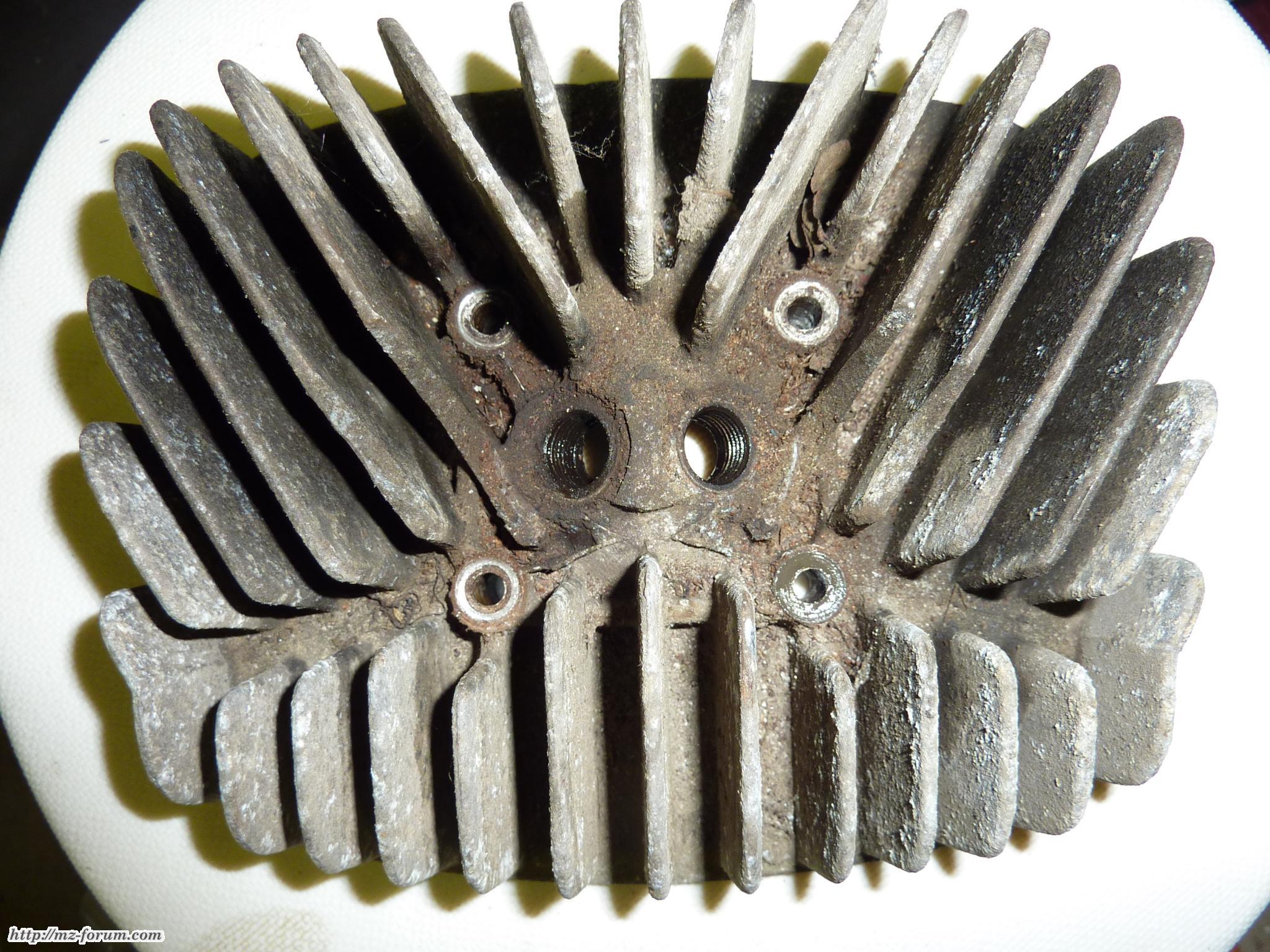

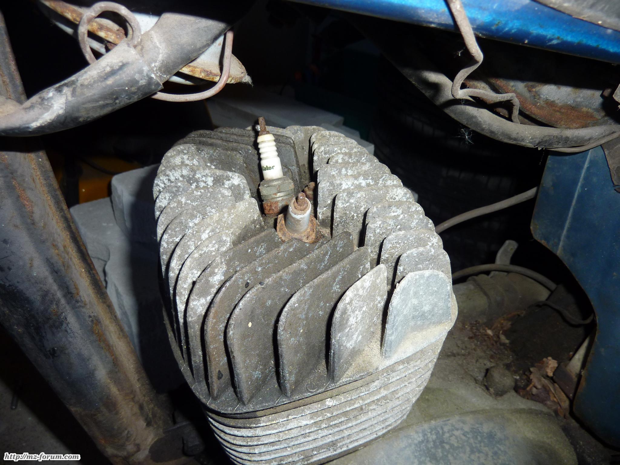

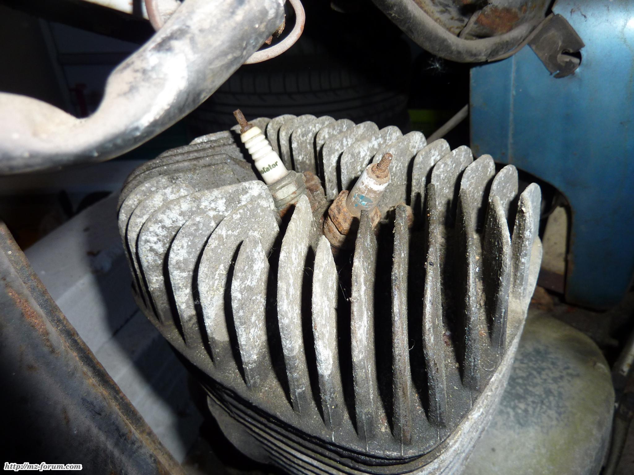

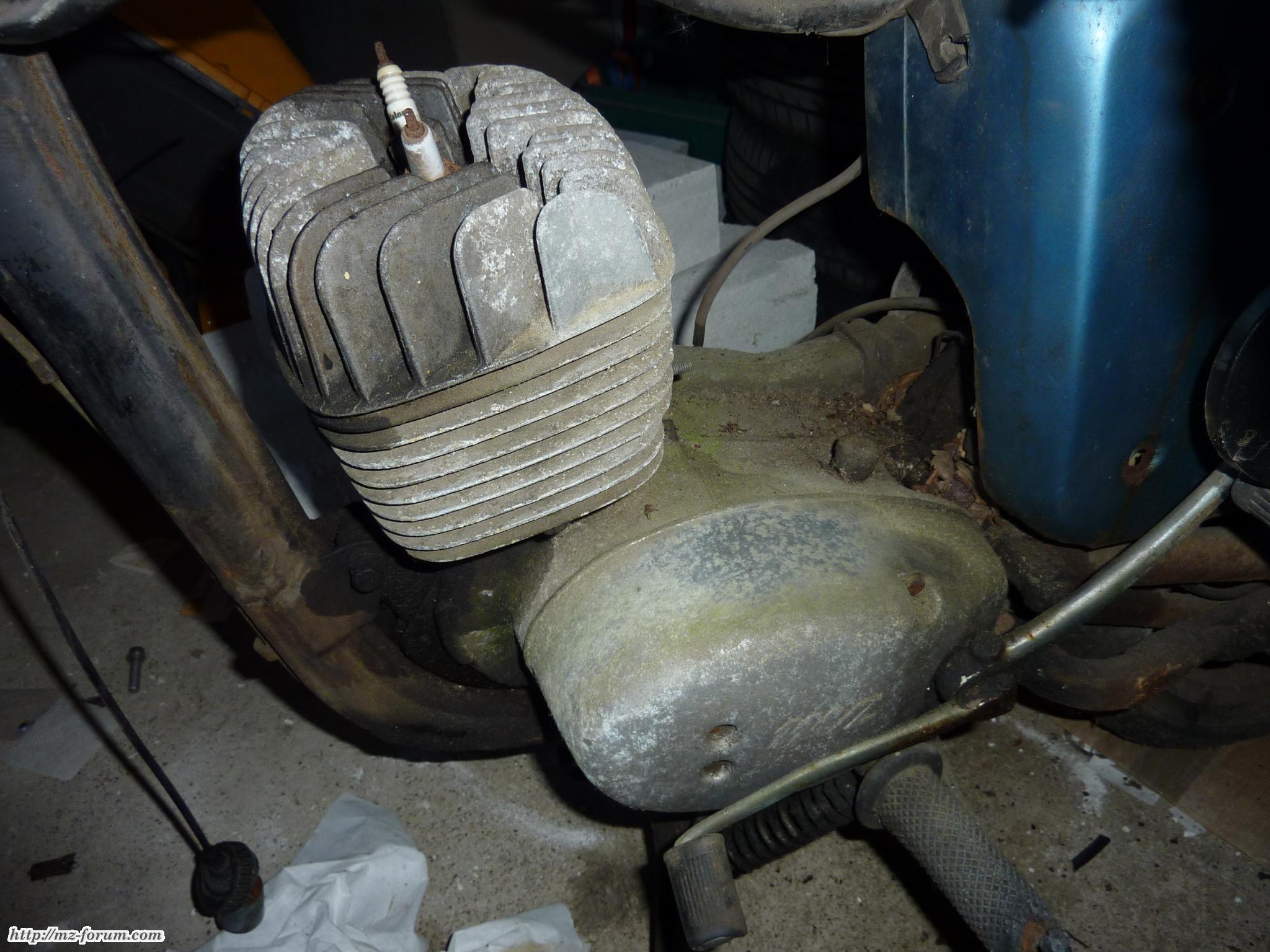

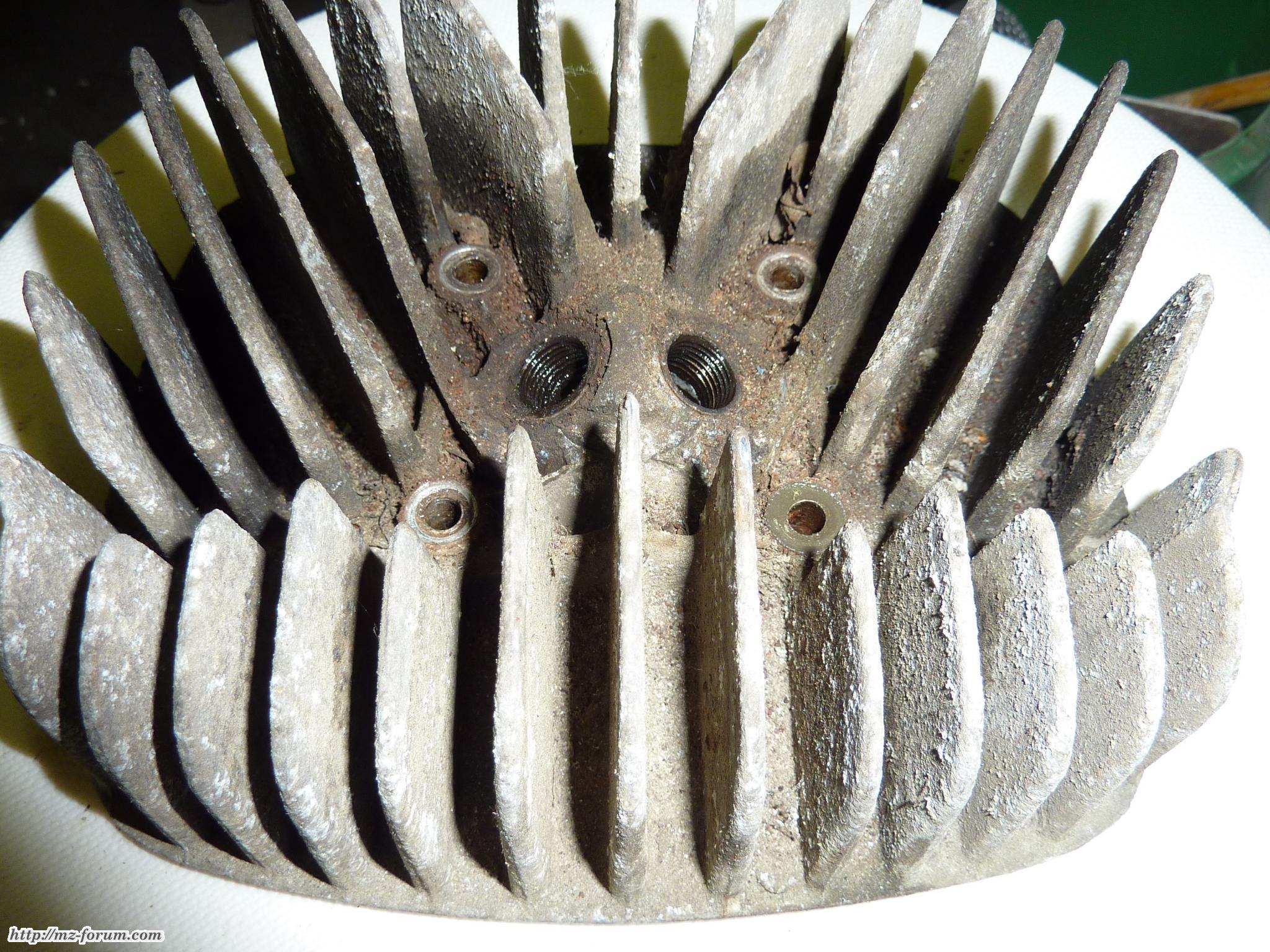

Hallo. Ich habe von meiner Frau eine ES geschenkt bekommen, welche ich wieder aufbauen möchte. Von MZ habe ich nicht soviel Ahnung :( . Doch was mir aufgefallen ist, ist das meine 2 Zündkerzen hat. Beide Kerzenbohrungen sind schräg im Zylinderdeckel. Das heißt für mich das die zweite Bohrung nicht nachträglich dazu kam. Bin ich da richtig in meiner Annahme und weiß jemand was das für ein Modell ist? :?:

Diese Zylinderköpfe/Deckel stammen von Geländesportmodellen und sind teuer und selten. Im Geländesport kammen da zwei verschiedene Kerzen für langsam gefahren Wertungen und für "Rasserei". Ich hab aus einem solchen Kopf für 250er eine Doppelzündung mit zwei aktiven gleichen Kerzen gebaut. viewtopic.php?f=7&t=61162&p=1117185&hilit=doppelz%C3%BCndung#p1117185

Heisst das ich könnte einfach eine zweite Zündspule montieren und verkabeln? Schafft das die 6V Lima?

die 6 Volt Lima wird da wohl schlapp machen. Ich betreibe das ganze mit einer 12 Volt VAPE.

klar kannste ne zweite spule verbauen und verkabeln. musst allerdings einen schalter einbauen um von einer auf die andere spule umschalten zu können. dann geht das auch mit der lima.
wie schon gesagt, das ist ein geländesport kopf aus den 60ern. da brauchte man zwei unterschiedliche wärmewerte für geländeprüfung und straßenverbindungsetappe. ist heute bei den modernen kerzen nicht mehr nötig. mach einen stecker drauf und ein fake-kabel dran und fertig. oder verkauf ihn an jemanden der ihn gebrauchen kann, gibt ja einige hier die GS replikas bauen

Eine Zündkerze hat einen niedrigeren Wärmewert.
Sie diente für die Startprüfung, die Wettbewerbsmaschinen wurden am Vortag, nach der Abnahme, in den Park ferme geschoben.
Am Morgen, die Karre stand u. U. im Regen oder in der Kälte draußen, mußte zur Startzeit die Startprüfung absolviert werden.
Ich weiß die Zeitspanne nicht mehr, wenn die überschritten wurde, dann gab es die ersten Strafpunkte.
War der Motor warmgefahren, dann wurde der Umschalter betätigt.

Mit etwas handwerklichem Geschick kann man das auch selber machen.
Kopf 10 Euro
Aluschweißen 10 Euro
Selber bearbeiten und 2tes Gewinde schneiden 0 Euro.

Wenn es sich bei dem Kopf um den eines 150er Modells handelt, ist das garantiert kein Geländesportkopf. Die kleine ES gab es nur als 125G. Im Export gab es aber mal einen Fächerkopf mit 2 Kerzen, der sah aber von der Verrippung her komplett anders aus. Denkbar ist ein werkseigner Zubehörkopf oder ein Umbau. Wobei die zwei schrägstehenden Kerzen dir eigentlich nur Probleme bereiten.
1. Kann man die Zündung dadurch nur sehr schlecht einstellen, weil die Kerzenbohrung zur Aufnahme der Uhr schräg sitzt.
2. Bewegt sich die Flammfront von der Kerze weg. Wenn sie schräg steht, bewegt sich auch die Flammfront seitlich, d.h. nicht direkt in Richtung Kolben.
3. Hast du durch die schräge Kerze eine in Fahrtrichtung unsymmetrische Wärmeabfuhr. Bei den ES/2-Köpfen, bei denen die Kerze noch schräger und weiter aussenmittig steht, führt das t.w. sogar zu Spannungsrissen zwischen Kerzengewinde und Dichtbund.

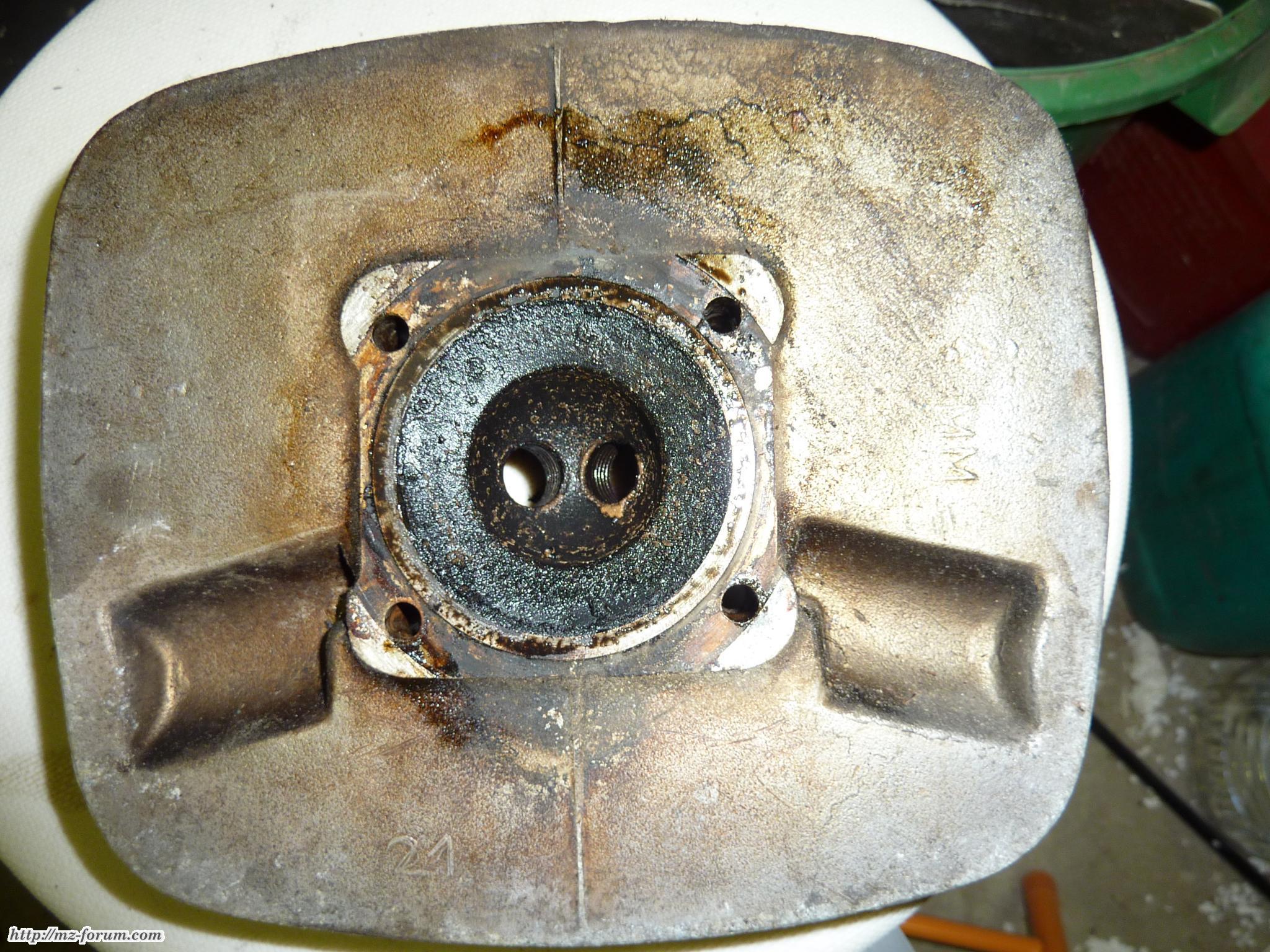

Hab mal den Zylinderdurchmesser gemessen. Mit Kruste 56,2 und auf dem Zylinderdeckel steht unten MM.

robi1980 hat geschrieben: Mit Kruste 56,2
Eindeutig 150cm³.
robi1980 hat geschrieben:auf dem Zylinderdeckel steht unten MM.
Ein "125" oder "150" stand nicht hinter dem "MM"?

Nein leider nicht. Nur auf der anderen Seite mit Hand graviert ne 21

Mach mal ein Bild von dem Teil.

Beitragvon robi1980 » 10. Juni 2013 21:15
Japp dauert aber 10 Minuten muss wieder abschrauben

Beitragvon robi1980 » 10. Juni 2013 21:38
Hier die Fotos
205292052820527

Beitragvon P-J » 11. Juni 2013 18:32
Sieht auf den ersten Blick original aus.

Der Kopf ist nicht original.
Ich bin sicher, im ersten Bild erkennt man gut das Aufgeschweißte Material und dann wurden zwei neue Löcher gebohrt.
Auch der Zugang zu den Kerzen ist in die Rippen gefräst rechts und links.
Schau mal genau hin.

Beitragvon rotti » 12. Juni 2013 09:18
zweitaktkombinat hat geschrieben:Der Kopf ist nicht original.
bei mir wurde aber auch in die rippen gefräst und da ist nichts drann geschweißt! ich mache heute abend mal bilder.

Beitragvon zweitaktkombinat » 12. Juni 2013 09:20
Schau mal genau in das "von oben" Bild. Da ist definitiv Materialauftrag (schweißen).

Beitragvon rotti » 12. Juni 2013 15:53
das stimmt...sieht ganz schön knorkelig aus :lupe: aber ich mach trotzdem mal bilder von meinem

Beitragvon K-Wagenfahrer » 7. Juli 2013 18:41
So der Christof hatte gar nicht so unrecht.
Hier mal das Verbrennungsbild meines selbst angefertigter Doppelkerze-Kopf.
Eindeutig zu sehen, das Flammbild ist nicht vollständig. Der Kopf war bei Rund um Zschopau 2 Stunden mit 43 km bei straffer Fahrweise drauf. Der Motor ging aber ohne Probleme, wirklich gut.
Kann natürlich auch am Resoauspuff liegen, weil der Krümmer ist dunkelgelb bis blau, vollständig.
