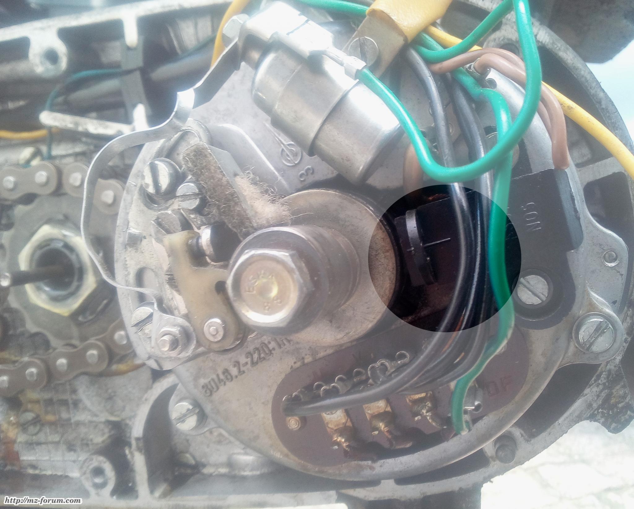

Apropos Markierung, was soll diese Linie entlang der Oberfläche des Bürstenhalters?

Ich würde sagen das ist eine Gusskante von der Herstellung des Bürstenträgers. Mir ist nicht bekannt das diese eine Funktion hätte.
Hier die Anleitung zum Zündung einstellen (4.4.2.2.)

Man kann sich doch selbst eine Markierung anbringen?!

Die Vermutung war aber, dass diese Markierung absichtlich war und zwecks Einstellung des ZZP mit einem Stroboskop oder so gedacht war.

Aber gerade diese Linie benutze ich, zum Einstellen des Zündzeitpunktes. Ich habe den Kolben mit der Messuhr die 2,7mm vor OT. gestellt, dann auf den Läufer eine Markierung angebracht, die mit diesem Strich bündig ist und kann jetzt immer anblitzen, ob die beiden Markierungen noch deckungsgleich sind.
