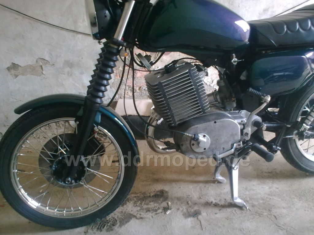

Hier ein EM 250 alter Bauform in einer ETZ..... :shock:
Seit wann geht sowas ohne dass das Vorderrad beim Eintauchen den Motor berührt?
Und wieso wird soetwas abgenommen.....?
und wieso kann ich nichtmal an so nen Prüfer geraten?

Gude Alex,haste mal ein Foto davon?
Aber warum sollte man das machen?
Vom TÜV her stelle ich mir das garnicht so schwer vor,
der Motor hat ja nicht mehr Leistung.
Und die Abgaswerte dürfte er auch erreichen.

Hab das Bild mal eingefügt..... :oops: :wall:

Vielleicht reicht es ja mit 251 Krümmer und Motorschuhe.

Beitragvon Maik80 » 21. August 2013 23:25
Das Schutzblech wurde im unteren Bereich schon maximal zum Reifen hin gebogen. Ob das reicht, dass das Vorderrad bei maximaler Einfederung noch lenkbar ist müsste man vor Ort testen.

Beitragvon ETZploited » 22. August 2013 00:46
Gespann Willi hat geschrieben:Vielleicht reicht es ja mit 251 Krümmer und Motorschuhe.
Maik80 hat geschrieben:Das Schutzblech wurde im unteren Bereich schon maximal zum Reifen hin gebogen. Ob das reicht, dass das Vorderrad bei maximaler Einfederung noch lenkbar ist müsste man vor Ort testen.
Es reicht ziemlich sicher nicht.
Oft wird vergessen, daß die ETZ 251-Rahmenbrücke nicht nur ca. 30mm länger ist, sondern daß die Bude auch einen anderen Anstellwinkel des Steuerkopfs hat und damit mehr Nachlauf.
Ist das eigentlich ein 16" da drin oder täuscht das? - Nützt aber auch nur was, wenn die Gabel zusätzlich verlängert wird.
"Abhilfe" kann man "am Besten" damit schaffen, indem man den Federweg künstlich extrem verkürzt - da bleibt von einem brauchbaren Fahrwerk aber nicht mehr gerade viel übrig.
- Solche Umbauten sind ja nun doch nicht selten und gelegentlich scheinen sie den Segen der Prüfstellen zu bekommen, aber das tangiert die Frage, ob das nicht oft in der Ausführung doch einfach totaler Schrott ist, eben doch nicht besonders stark.

Re: Die Sache mit der dicken Hummel....
Beitragvon Robert K. G. » 22. August 2013 02:17
Es handelt sich bei der ETZ 251 um einen EM 250 Motor mit entsprechendem Krümmer um ein grande maleur de Kack! Deine Hummel wird sich instantan nur noch über Strahlantrieb mit einem gewissen streng riechenden Feststoffanteil fortbewegen. ;) Auf gut deutsch: Das Schutzblech wird definitiv das Schutzblech im voll eingefederten Zustand berühren. Das ist ganz großer Murks!

Beitragvon Wolle69 » 22. August 2013 08:27
Jo, dass das ne 251er ist, hätte man ja auch gleich dazuschreiben können...
251er Krümmer dran, der baut kürzer. Den bekommt man ggf. als Nachbau? Man braucht eine andere Krümmermutter. Die von der 251 müsste gehen, evtl. gibt es andere alte Muttern (TS/ES), die auch gehen, aber ETZ250 geht ohne Modifikation nicht. Es gibt aber Leute, die meinen, dass der 251er Krümmer nicht an den 250er Motor gehört. Nur das "Warum" hat mir noch niemand erklärt und ich habe dazu noch nix gefunden...
Dann noch 251er Motorschuhe. Fraglich nur, ob und wo man sowas bekommt. Motorschuhe selbst zu bauen wäre auch noch eine Idee, damit spart man sich erstens die Suche nach den seltenen 251er-Teilen, zweitens kann man die gleich stärker machen und drittens damit nochmal deutlich mehr Platz rausholen. Ich hab's nicht ganz im Kopf, aber Motorschuhe 250 zu 251 machen 4-6mm oder so in der Größenordnung. Im Rahmen wären nach hinten aber nochmal etwa 20mm (?) Luft, die man nutzen könnte! Allerdings muss man sich dann a) was einfallen lassen, wie man die Dinger baut und b) auch mal einen Blick auf die obere Motoraufhängung werfen... :roll:
Kleiner Tipp 1: ETZ-Motor mit ETZ-Gabel und 18" in einer TS - da gibt es ähnliche Probleme, die im Forum vielseitig besprochen wurden. Da wirst du fündig!
Kleiner Tipp 2: Guck mal in den Aufbauthread von magsd seiner Rennbude! Leider erkennt man nicht allzuviel, aber das Thema kommt dort auch auf!
Beitragvon der garst » 22. August 2013 09:24
Das Bild zeigt eine 150er ist nicht meine sondern stammt aus dem ddrmoppedforum... ist mir nur aufgefallen.

Beitragvon Enz-Zett » 22. August 2013 17:07
Robert K. G. hat geschrieben:Auf gut deutsch: Das Schutzblech wird definitiv das Schutzblech im voll eingefederten Zustand berühren.
Aha. An welcher Stelle genau?
Beitragvon Robert K. G. » 22. August 2013 17:51
Der Krümmer wird das Schutzblech berühren. :zunge: :)
