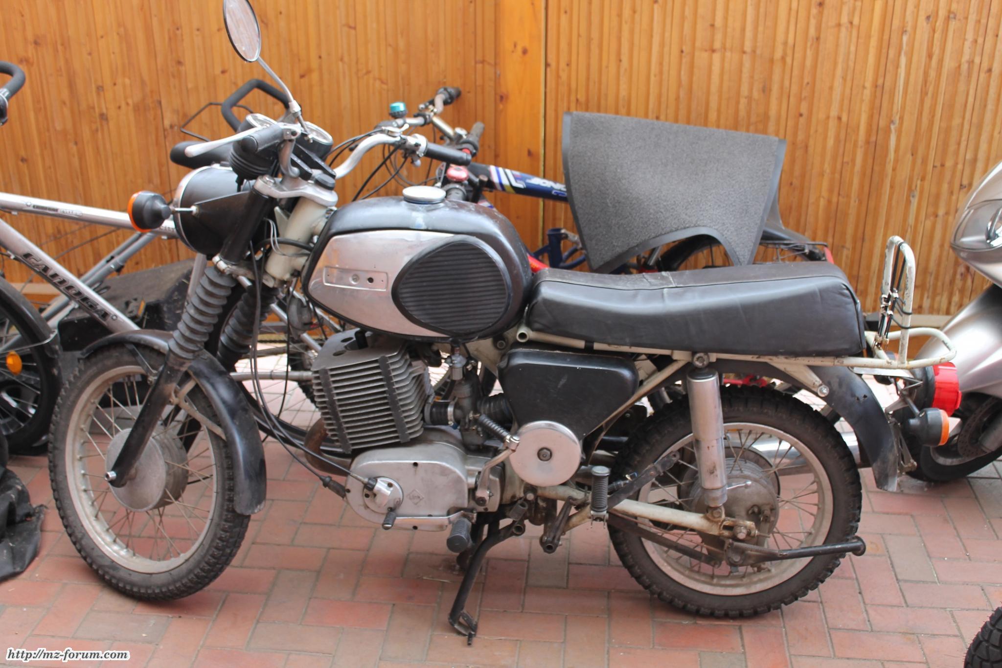

Hier mal ein Foto vom Ausgangszustand:
21188

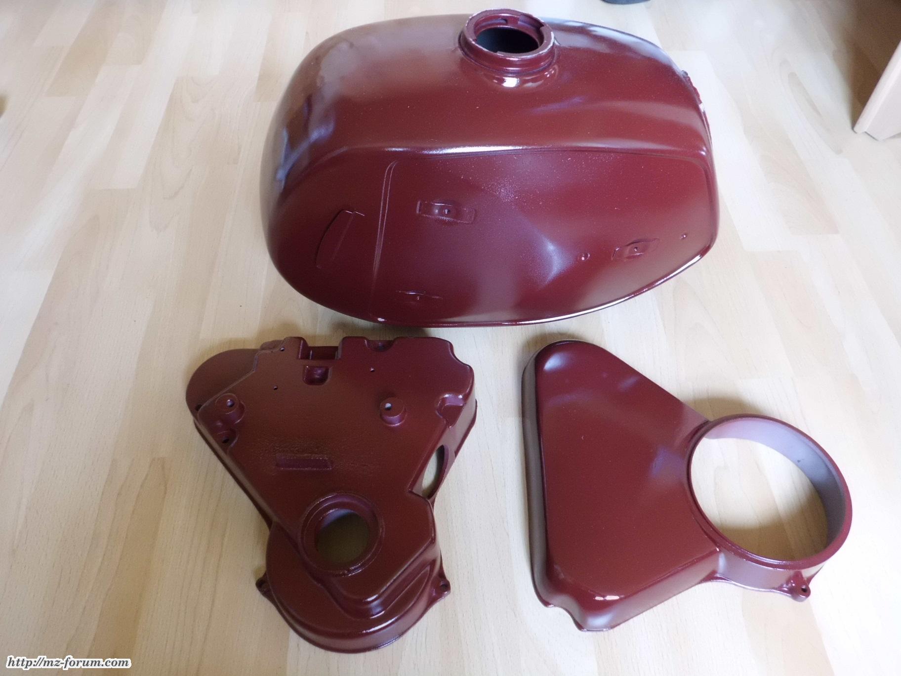

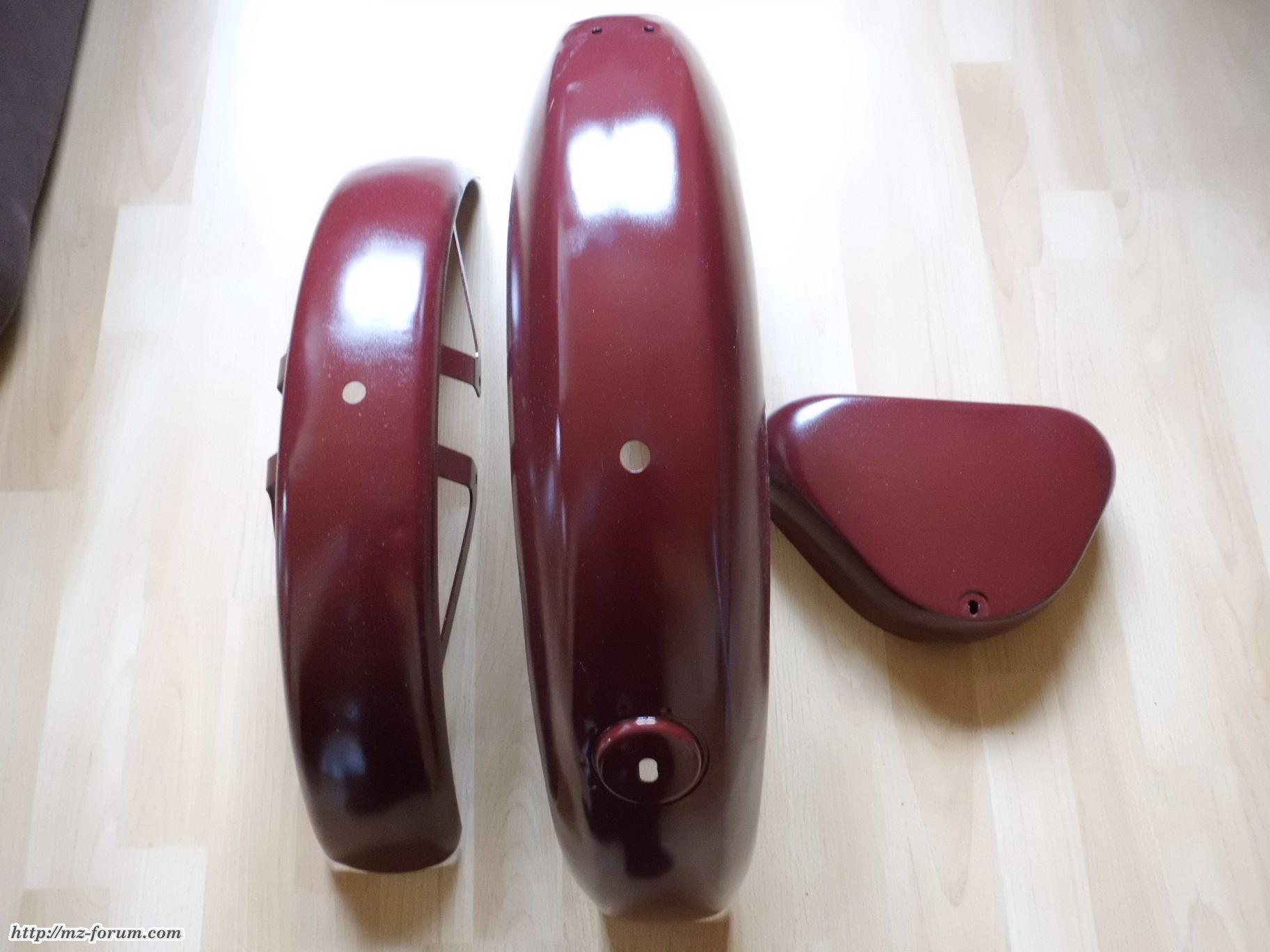

Hier die lackierten Teile:
21189
21190

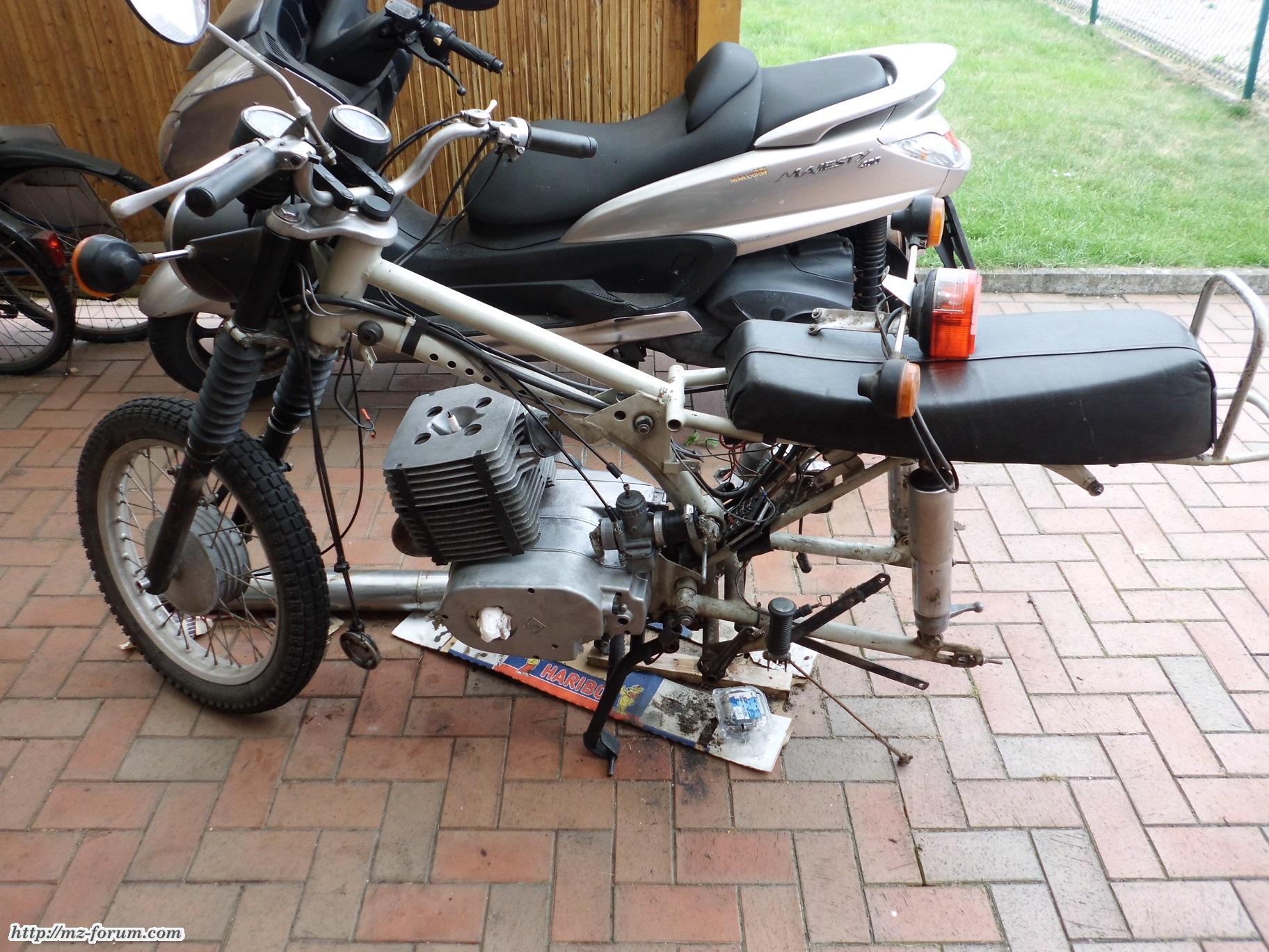

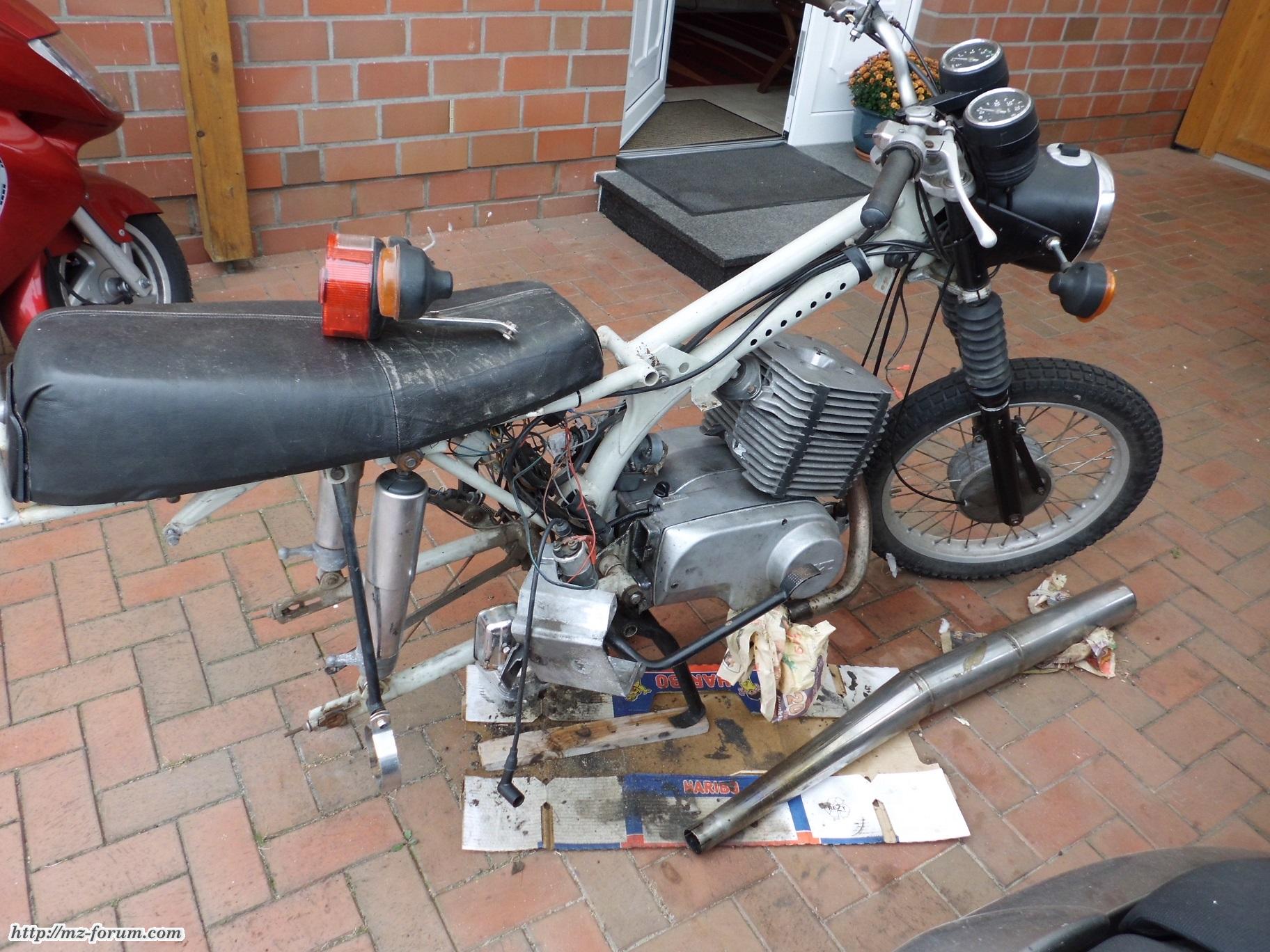

Derzeitig sieht die MZ so aus:
21192
21191

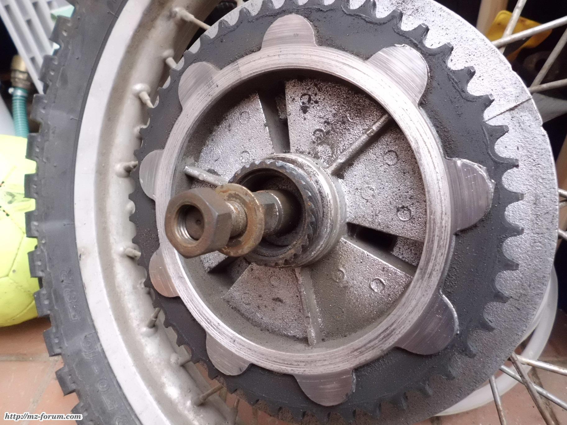

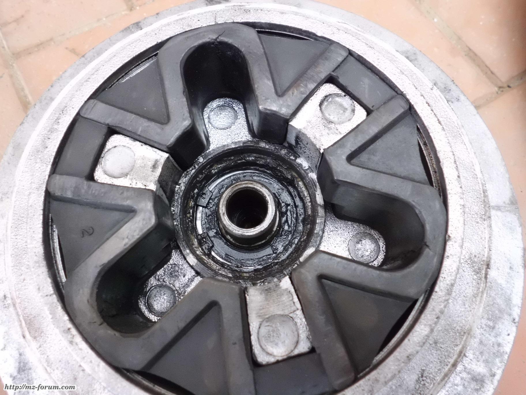

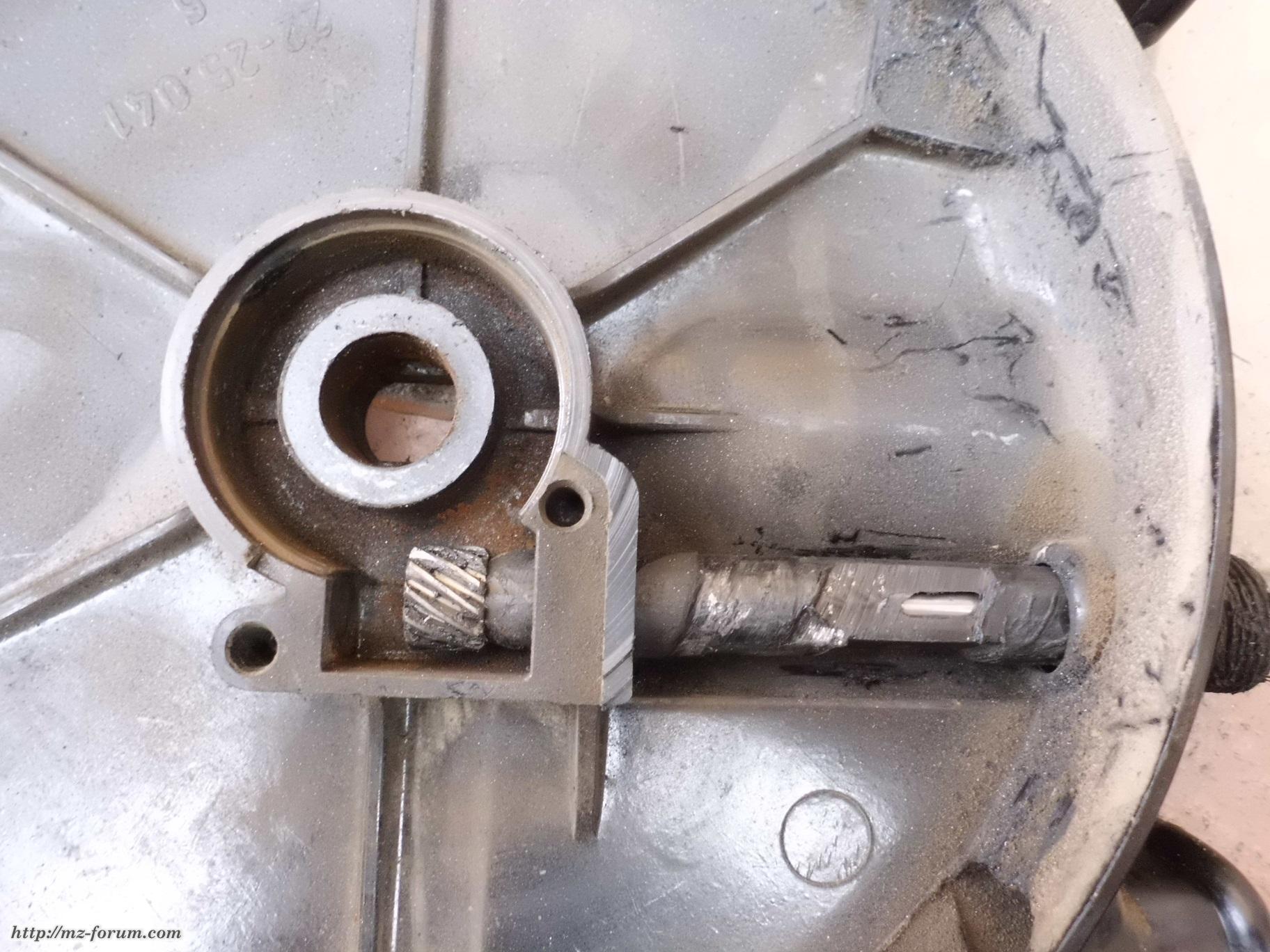

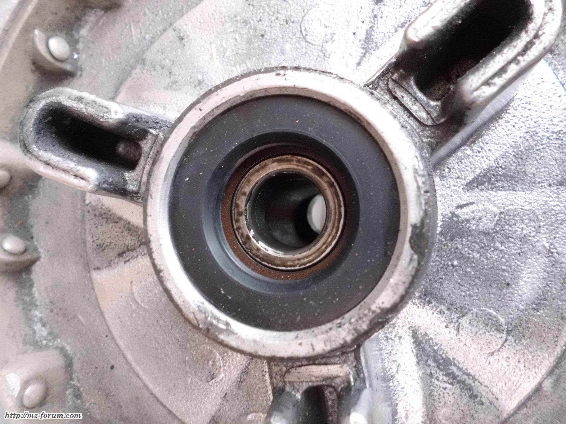

Jetzt komme ich zu meinem derzeitigen Problem.
Das Kettenrad schleift an der Buchse des Tachoantriebs, die Buchse ist bereits durchgeschliffen.
Schiebe ich den Kettenkasten im demontierten Zustand auf, so merkt man bereits, dass dieser am Kettenrad anliegt.
21197
Daraufhin habe ich den Antrieb auseinandergenommen und mir genauer angesehen.
- Schwinge scheint von der TS 250/1 zu stammen, da runde Querstrebe und gabelförmige Aufnahmen der Stoßdämpfer
- laut Kennzeichnung ist der Kettenkasten ebenfalls TS 250/1
- Zwischenscheibe ist vorhanden
- Kettenrad hat 48 Zähne
- Tachoantrieb hat 27 Zähne
Damit habe ich die Fehlermöglichkeiten eigentlich ausgeschlossen, die ich hier im Forum gefunden habe.
Hier noch einige Bilder des Antriebs:
21194
21195
21196
Hat jemand eine Idee?
Würde mich über Antworten freuen :D

a4-v2 hat geschrieben:- Kettenrad hat 48 Zähne
Das von der TS aber nur 47 .....
Somit scheinst eines der ETZ verbaut zu haben

In meinem Fall müsste ich also nur das Kettenrad wechseln?

Die Teile sind alle vorhanden, anstelle des Distanzstücks ist allerdings ein Seitenständer verbaut.
Ich gehe davon aus, dass die Breite identisch ist.

Beitragvon martini mz » 4. September 2013 17:17
Ich hatte auchmal so was bei meiner Ts 250/1
Habe komplett neuen Kettenkit bestellt fur die Ts 250/1
habe alles eingebaut und hat auch hinten geschliffen
das hintere Ritzel war einfach nicht wie das Originalritzel
Es war so zwischen dem Ritzel zu breit gegossen und hat eben geschliffen
Habe dann das alte hintere Ritzel wieder eingebaut
Erstmal stell ich dir die Frage
Lief es vorher?
Was hast du neu gekauft bzw gemacht an dieser Antriebseinheit hinten
Ich hätte auch noch gebrauchte original Teile, bei Interesse gerne per pn
