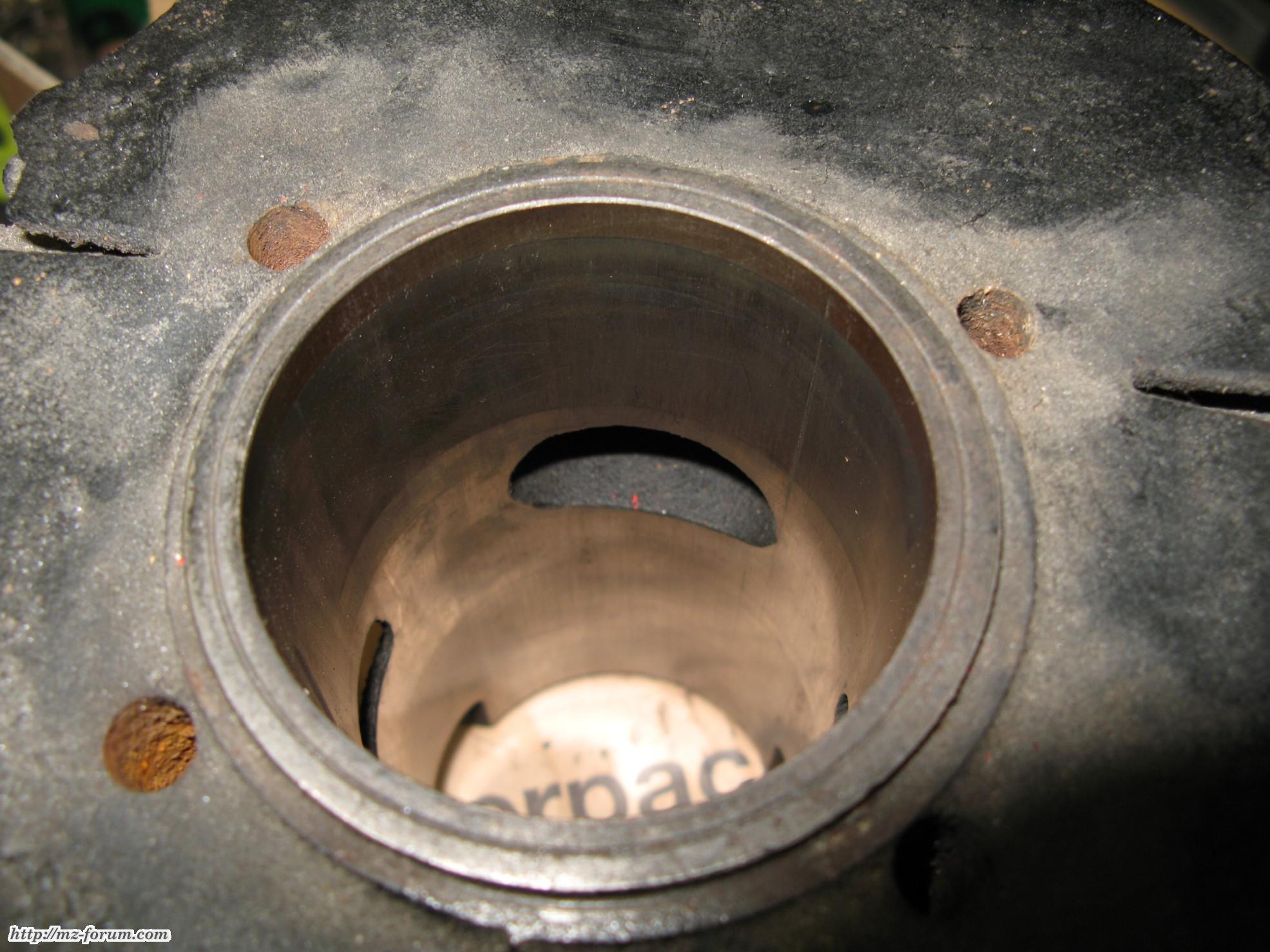

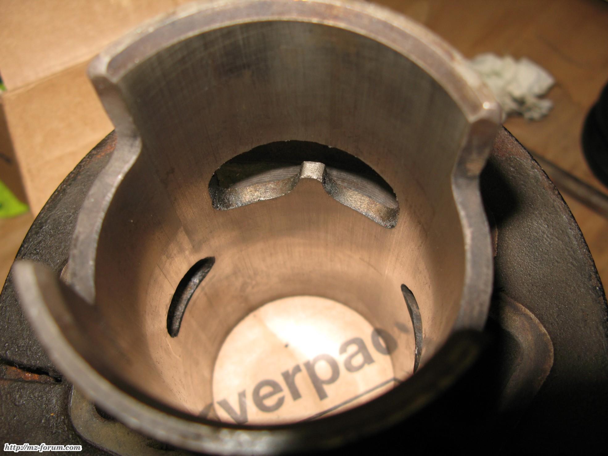

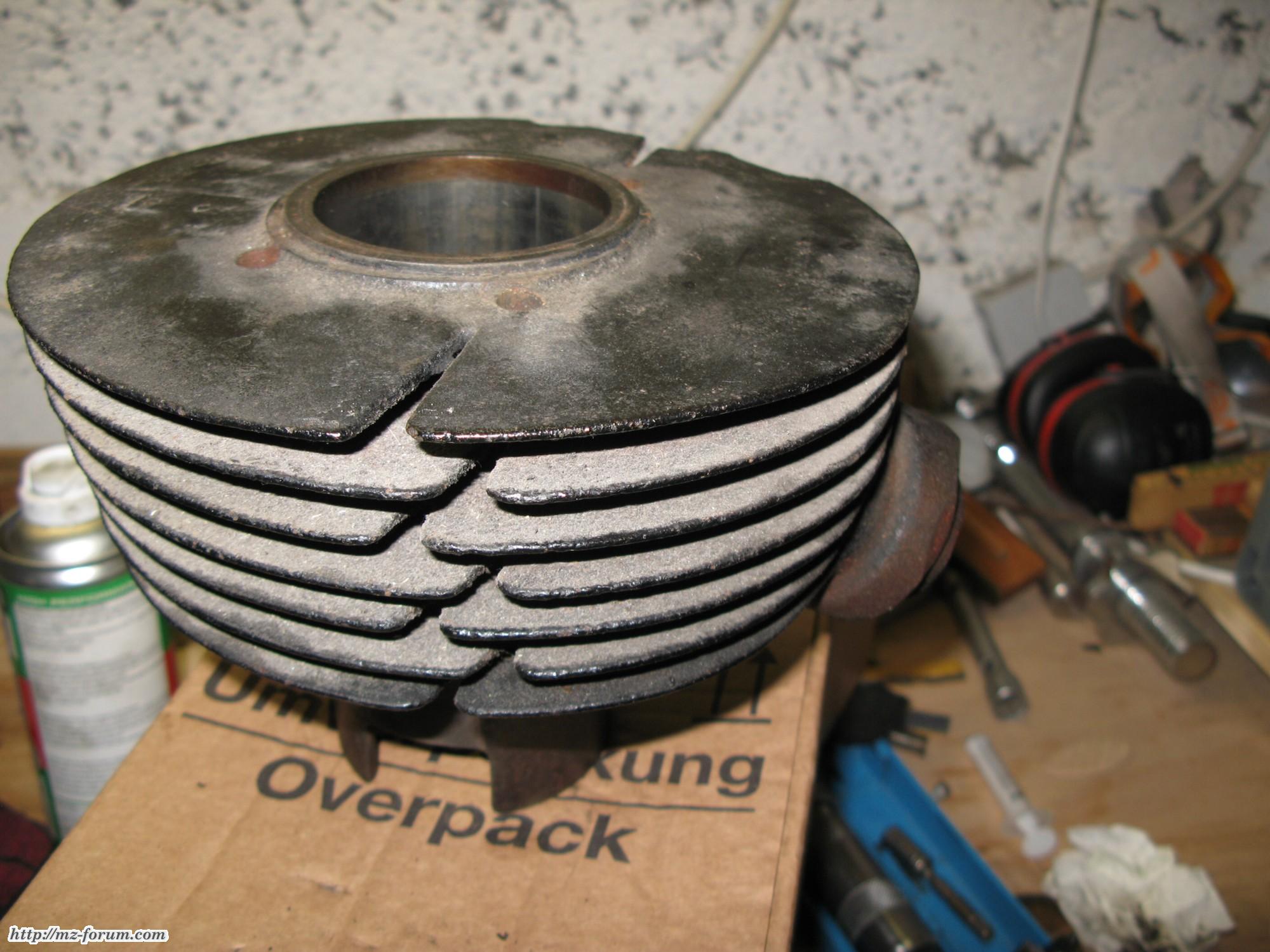

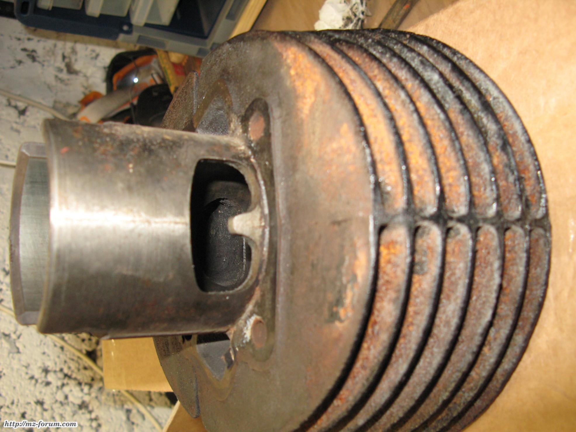

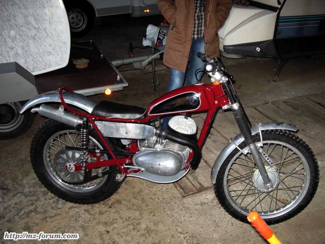

Ich hab mich mal an Fotos versucht..
Zuerst mal das Motorrad um das es geht - vor 2 Jahren nach der Überholung. Mittlerweile hat sie einige "Kampfspuren"
21780
Hier einige Bilder des Zylinders - ich hoffe du kannst was damit Anfangen
21779
21777
21776
21775

Beitragvon Klaus P. » 27. November 2013 17:04
Ich habe noch was gefunden.
Beiträge: 12248
Themen: 122
Re: Maße für 250er Kolben - CZ Fahrer braucht hilfe
Beitragvon hiha » 28. November 2013 08:04
Sieht nach einem artgerecht gehaltenem Moped aus :-)

Das artgerecht gehaltene Moped ist übrigens die CZ 175 von Manuela Vierheller - die hat das Trialfahren leider aufgegeben.
Vielleicht hat ja der eine oder andere von euch Lust bekommen sich das ganze mal live zu betrachten.
