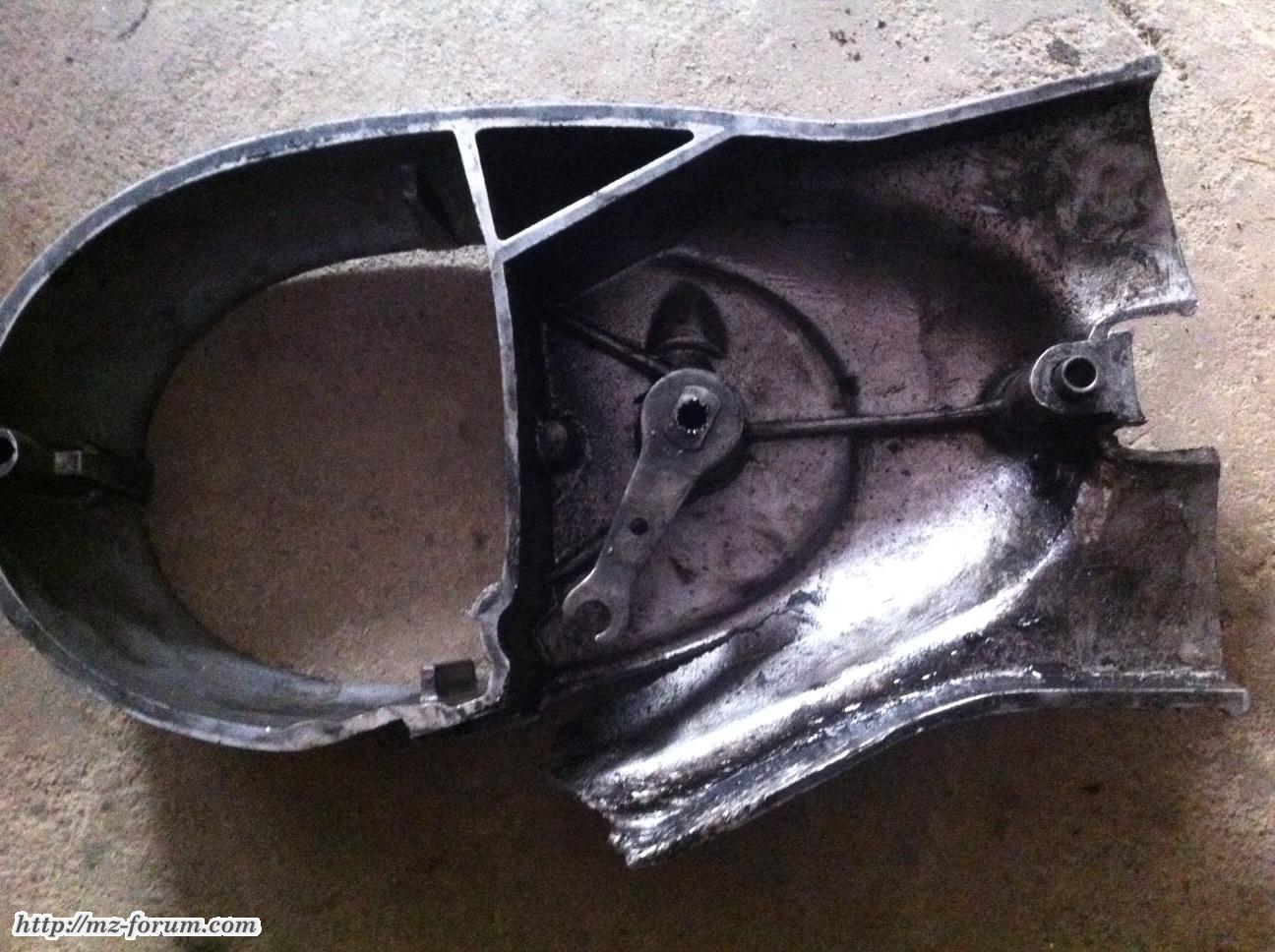

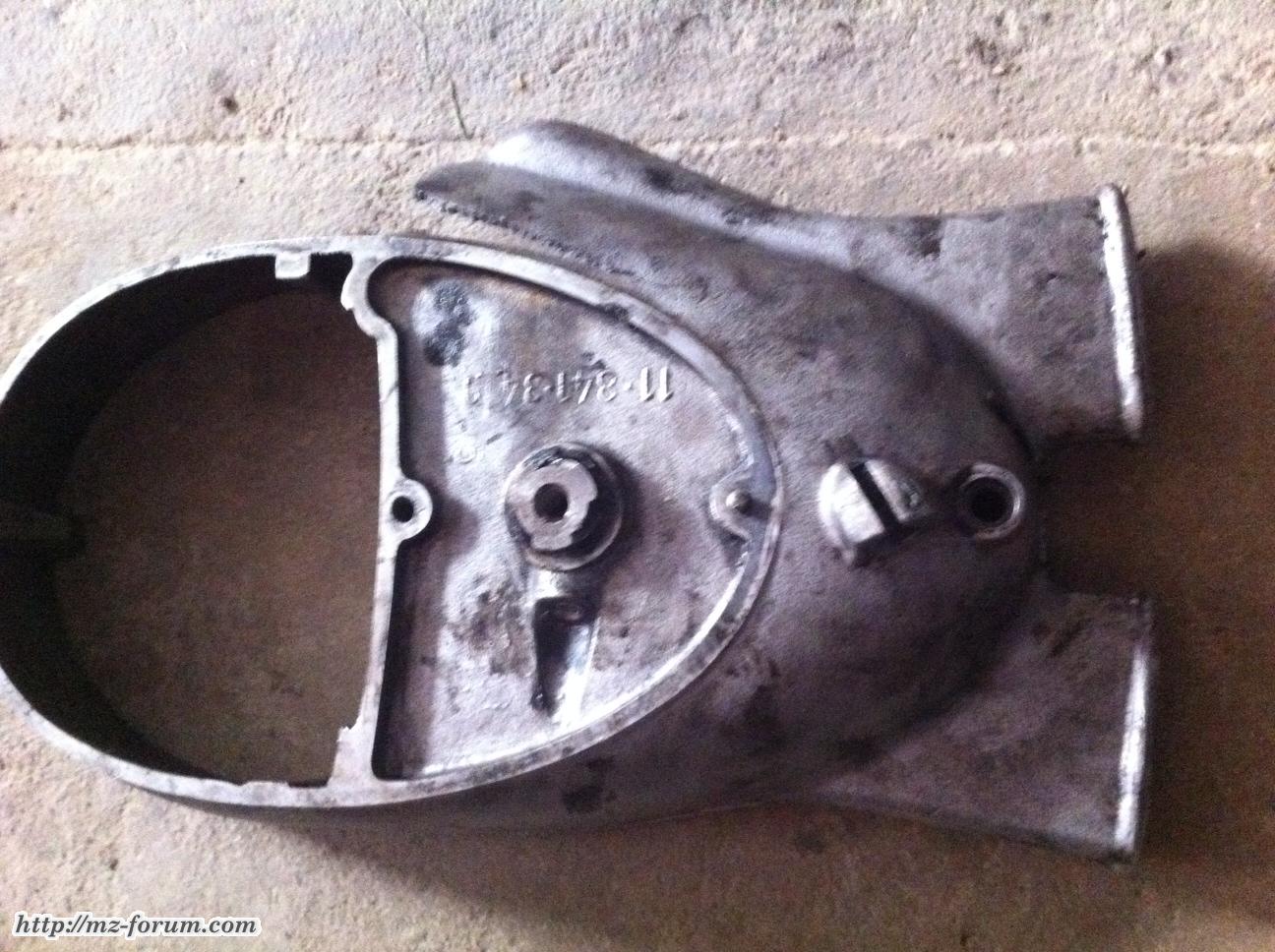

Zur Ersatzteilgewinnung möchte ich die Madenschraube der Kupplung ausbauen. Wie geht das am Besten?

zerstörungsfrei?
gar nicht
Diese Trapezgewindespindel wurde da eingeschraubt und anschließend innen mit dem Hebel verstanzt
edith meint
Druckspindel heißt das Teil richtig und ist in den Ersatzteillisten immer separat vom Hebel = 2 Teile aufgeführt

bei meinem Troll, der auch diese Druckspindel aus MZ Motor hat, ging der Ausbau reibungslos. ich konnte ihn leicht nach oben abziehen. vielleicht hilft hier etwas Wärme.
In der Tat sind das zwei einzelne Teile - einmal die Spindel und einmal der Hebel.

es macht sich immer gut die Teile im Backofen bei umluft zu erhitzen.
