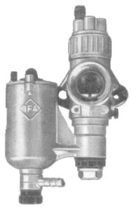

Beitragvon wernermewes » 24. Dezember 2013 12:00
War im Fundus :roll:
Nummer: 1865-1
Motoranschluss: 24 mm gemessen
am Luftfilteranschluss steht 255
allen immer eine gute Fahrt
wernermewes

Für die 175er sieht der etwas zu klein aus , also sehr wahrscheinlich RT oder ES , 125er .

MZ auf jden fall
Der ist anscheind für die Awo mal umgebaut worden

AWO
Für MZ fehlt bei 25,5 mm mindestens die zweite Stellschraube für den Luftschieber

Jo, AWO Vergaser mit Schwimmerkammer für MZ.
Leider ist der Anschlußflansch mißhandelt worden.

genau so ist es
Awo hat ja die Schwimmerkammer die im Winkel einstellbar ist

Der Bruder hat geschrieben:genau so ist es
Nich ganz :schlaumeier: Das mag bei der Sportawo so gewesen sein, aber bei der Touren gab es auch solche Exemplare.
