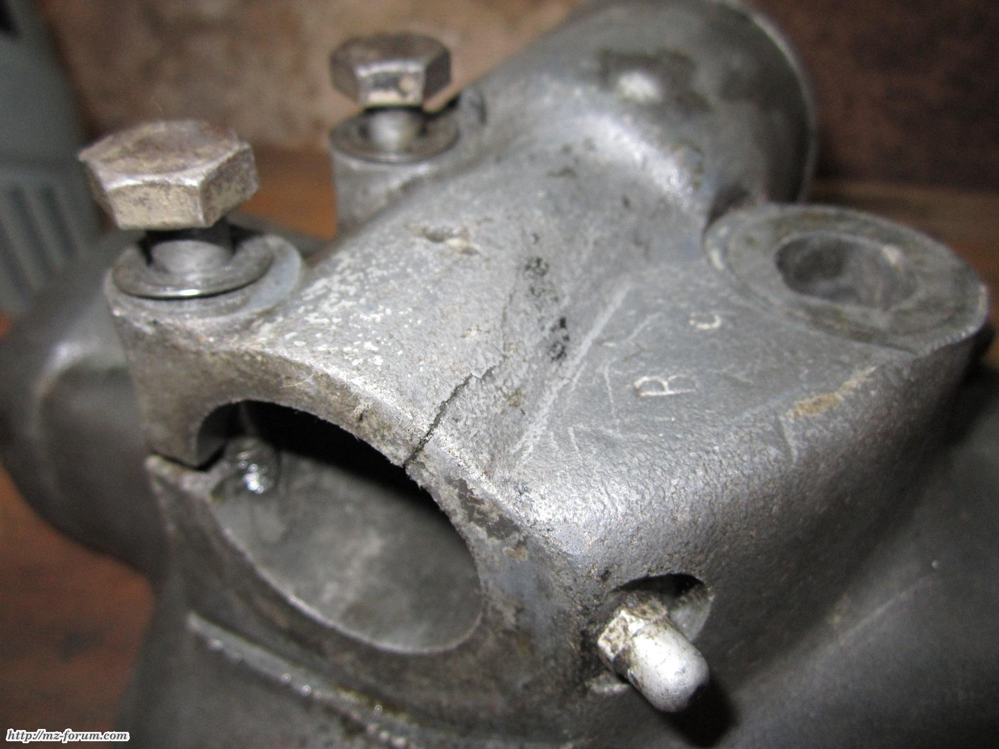

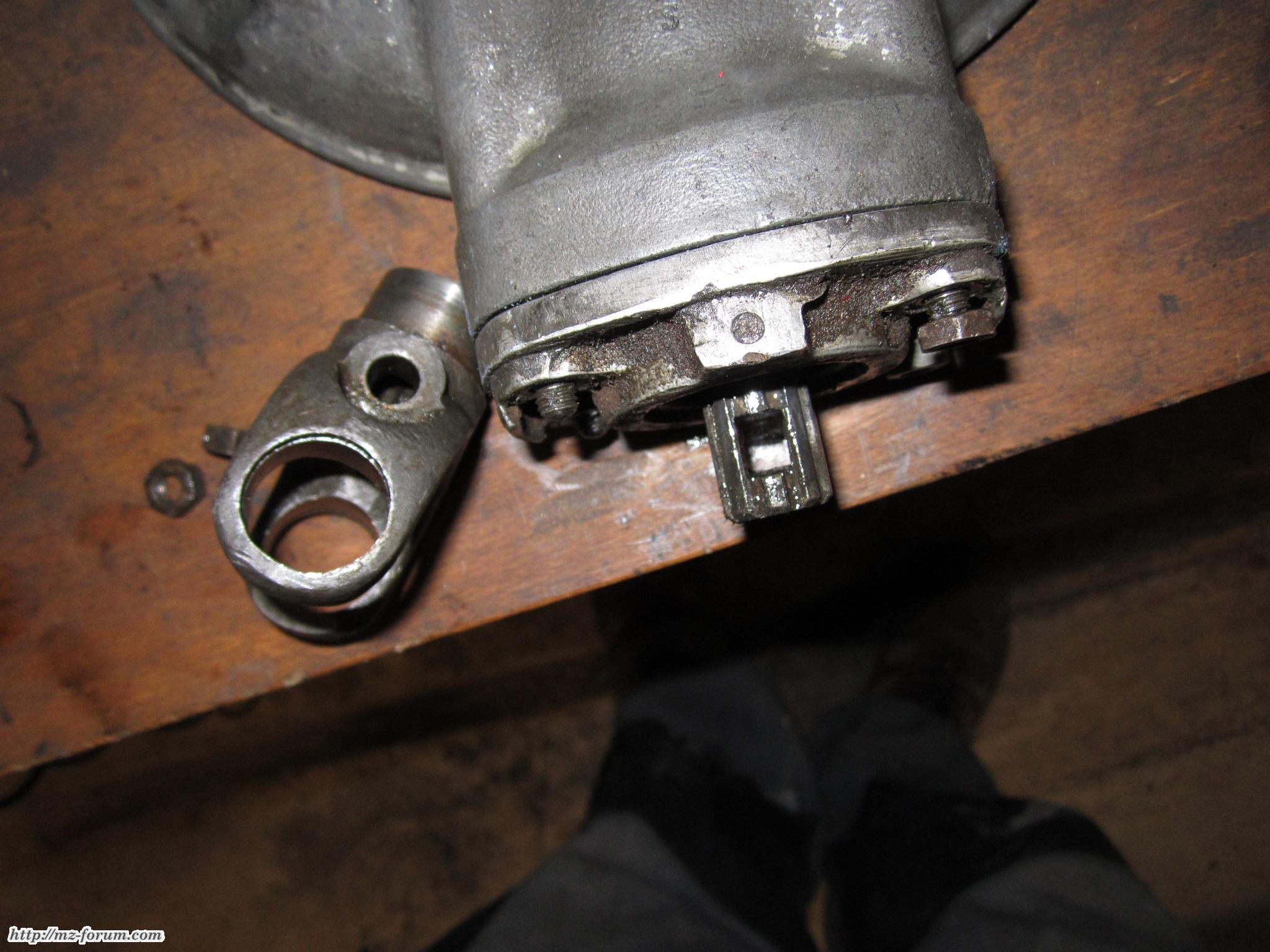

Das äußere gehäuse hat leider bei der untern stoßdämpferaufnahme einen großen riß. (kann man da was schweißen lassen, oder hat wer ein ersatz rumliegen??)
die 3kleinen "spaltschrauben" sind nicht vorhanden ( werden die 2 gehäuseteile durch schrauben oder nur später durch die achse zusammen u dicht gehalten)
222752227622277
die kreuzgelenkaufnahme war um 90° falsch afgesetzt u zu weit hinten und verdammt schwer runter zu bekommen, mußte das ganze kreuzgelenk zerlegen :( ( kommt da einfach später eine schraube durch oder ein spezieller haltekeil?)

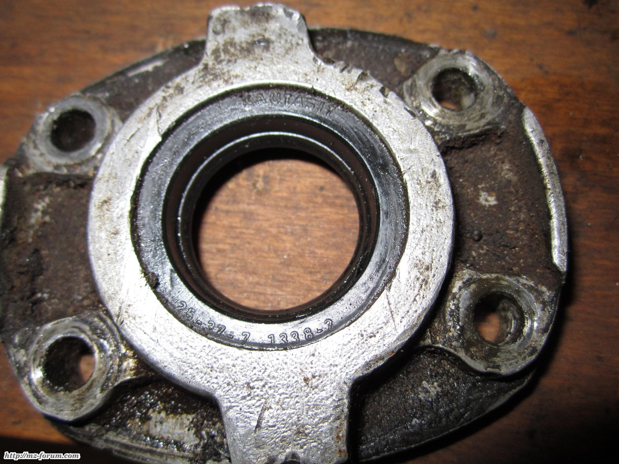

die dichtscheibe im kleinen deckel ist etwas hart u alt, (gibts da ersatz oder kann man die lassen?, hält die dicht?)

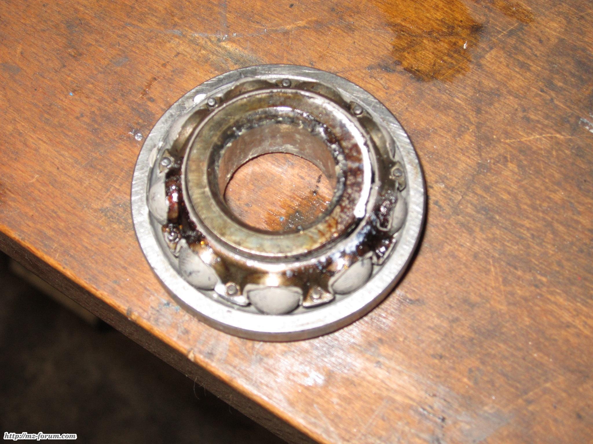

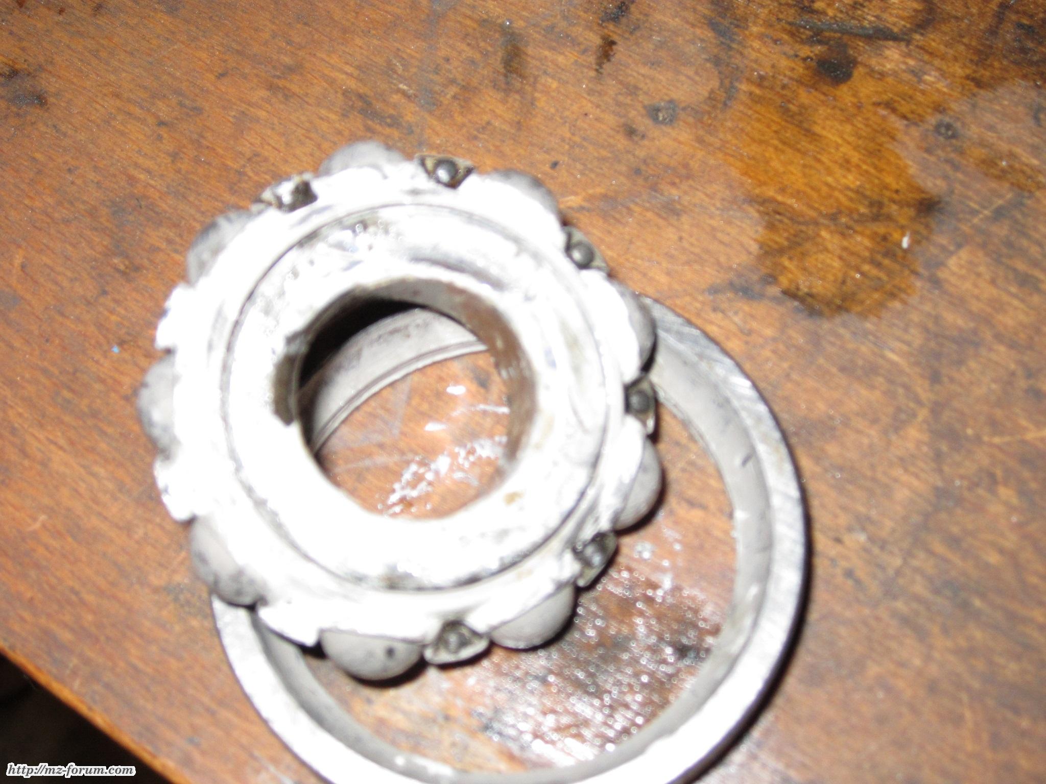

das QB 20 hat gefühlt 1mm spiel ist leider auch verschmantet aber sonst intakt
nur zwischen den 2 halbmonden waren lange spähne aus metall, u der hintere halbmond läßt sich erstmal nicht so leicht entfernen, (gibts da nen TRICK)

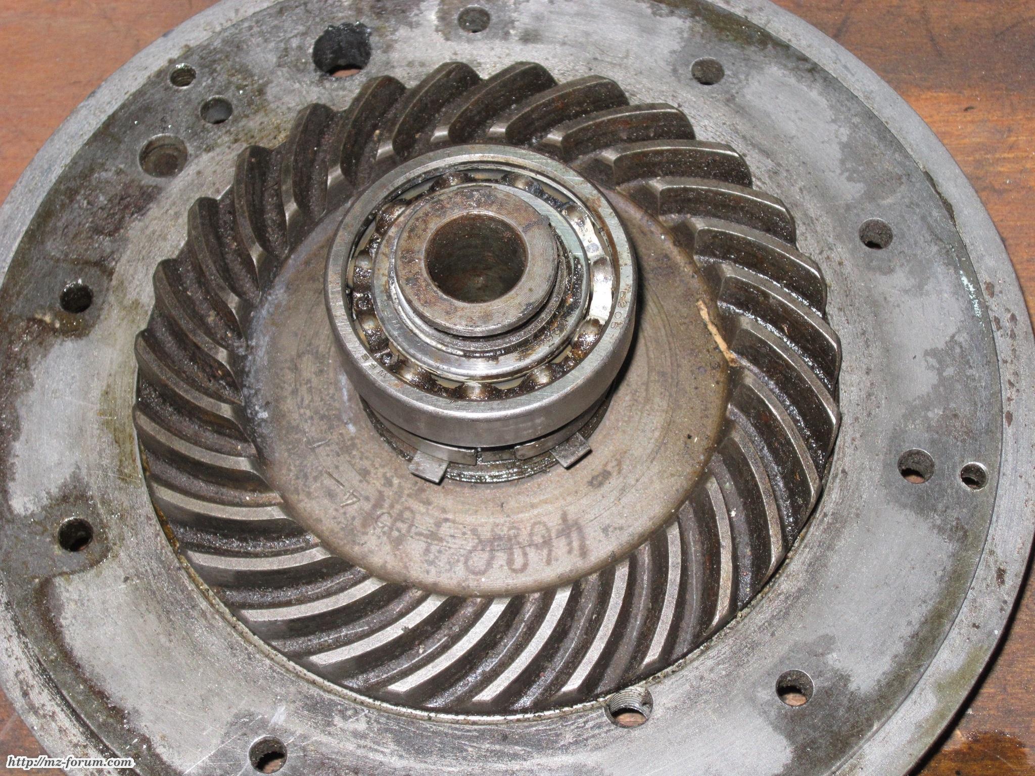

das abtriebsrad, hat keine erkennbaren abriebsspuren
nur paar holzspähne innerhalb, was mir auch sagt das wurde geteil auch gelagert. (hoffentlich gehören die teile zusammen, sonst wirds mitn einstellen ein spaß)
222732227222271

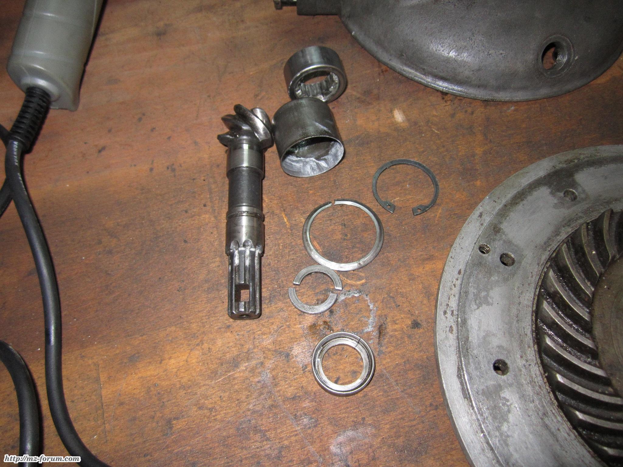

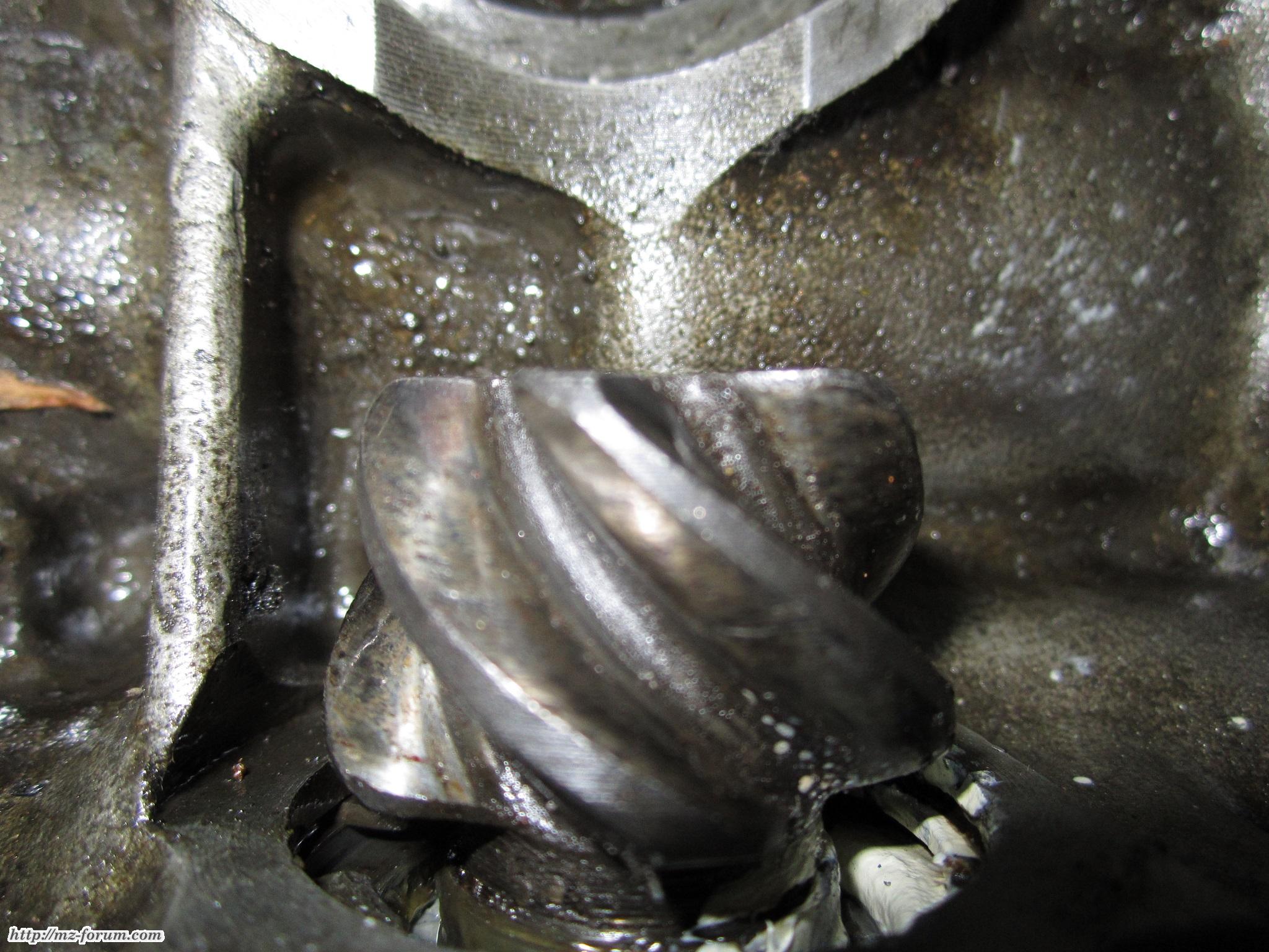

das antriebsritzel ist leicht eingelaufen aber unbeschädigt
222782227922290
der triebling ist leicht angelaufen aber kein meß- und sichtbarer abrieb im 1/10tel bereich 20,8mm vorne wie hinten. (nur was sagt ihr?)
222862228522287

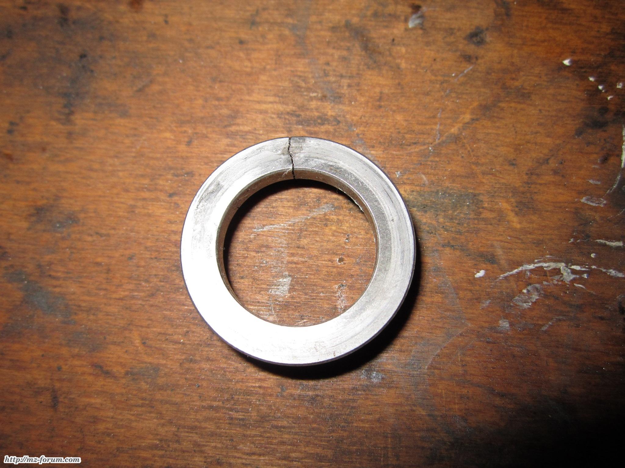

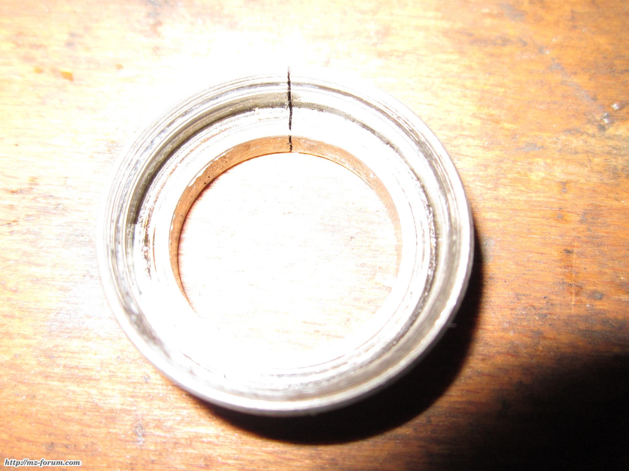

der haltering der 2 halbringe auf dem triebling ist gebrochen(macht das was? meiner meinung nach nicht, soll die ja nur auf stelle halten, oder lieber wegen bruch u spahngefaht tauschen? wo gibts die dann?)
kann das vordere walzenlager auch abnutzen? und gibt es da ersatz wenn nötig?

- der Riß im Kardangehäuse ist nicht so dramatisch. Mach einfach einen Strich ans Ende Risses und ziehe die Klemmung sachte an. Die Klemmung muß eigentlich nur so fest sein, daß es nicht mehr klappert. Wirklich "klemmen" muß das Ding nur ganz wenig. Es ist besser die Klemmung so fest zu machen, daß es halt leich klemmt und dann hin und wieder mal zu schauen, obs locker geworden ist. (Merkt man beim fahren sofort).
... bin selbst mal 1,5Jahre mit einem Riß im Kardan rungefahren, weil ich das falsche Gehäuse aus dem Regal genommen hatte :wall:
Zum Kreuzgelenk: Schau dir mal das Ritzel an - da wo der Keil durchkommt. Wenn man den Keil zu sehr andampft, entstechen da Risse. (welche sehr ärgerlich sind). Weiterhin hat der Keil eine Richtung - beim Zusammenbau beachten.
Das das Kardan so straff auf dem Ritzel sitzt ist eigentlich eine gute Sache. Man muß das Kreuzgelenk recht oft zerlegen, um mit einem Abzieher ziehen zu können. Der Mitnehmer ist aus einem Butterweichen Stahl. Wenn du das Ding 10mal draufsteckst, brauchst du keinen Abzieher mehr...
Zum QB20 - jo .. des ist wohl trocken gelaufen - das gibts aber noch (~25€). Halbmonde ... du meinst sicher die hintere Lagerschale des QB20? Die geht einfach raus, wenn das Gehäuse warm genug ist. Mit Halbmonde meint man eigentlich die 2 Halbmonde, welche das QB20 auf dem Ritzel halten....
Wenn das QB20 fertig ist, ist auch der vordere Walzenlagersitz auf dem Ritzel hin. Das wieder einzubauen ist sinnlos. Du fährst 5km und hast wieder Spiel drinn... Sinnvoller ist es das Walzenlager durch ein abgeschliffendes NA9404 zu ersetzen.
Der Riß in der HalteKappe ist doof - aber sowas bekommt man noch organisiert. Lieber ein Intaktes Teil einbauen, bevor der alte bricht und alles kaputthaut. Da bei den Nachbausätzen dieses Teil wegfällt (wird durch ein anderes ersetzt), müsste ich noch ein paar von den Dinger über haben. Müsste ich mal suchen....
So wie die Passscheiben aussehen, würde ich die neu machen. (Gibts im Industriebedarf) Nach dem Umbau musst du das Ding eh einstellen...

dichtscheibe hab ich bei güsi oder gabor schon gesehen, da malgucken.
